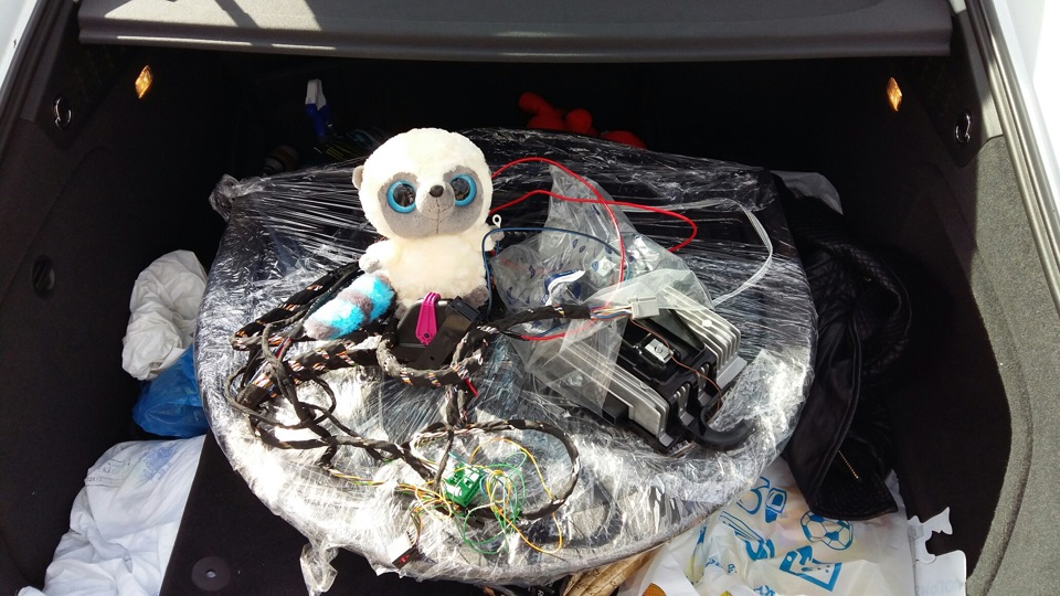

Хоть и стоял у меня компактный саб.
Но место отнимал, да и хотелось чуть увеличить объём багажника за счет пола))
Некоторые наверное видели, этот комплект на авито.))
Но а я его забрал!
Что имеем?)
Кронштейн под усилок.
Сам Усилок.
Саб вставку вместо запаски.
Косу проводки.
Как оказалось найти, информацию под данной вещице, где-то на грани фантастики.
Даже Etis слышал одним ухом.)
И пишет нам.
В представленном варианте речь идет о системе Ford Premium Soundsystem, однако в комбинации с навигационной системой SD с сенсорным экраном. В этом случае установлен внешний усилитель (3).
А это означает, что если у вас вдруг с завода оказался этот пакет и стоит г.у. Sony то усилитель вам не положен, и эту роль выполняет сама магнитола с доп выходом под саб.

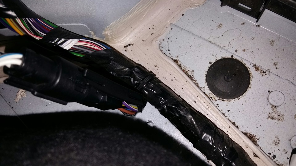

Сигнал берет из ISO разъёма за головой.
А дальше раздает на колонки в дверях, центральный динамик, и саб.

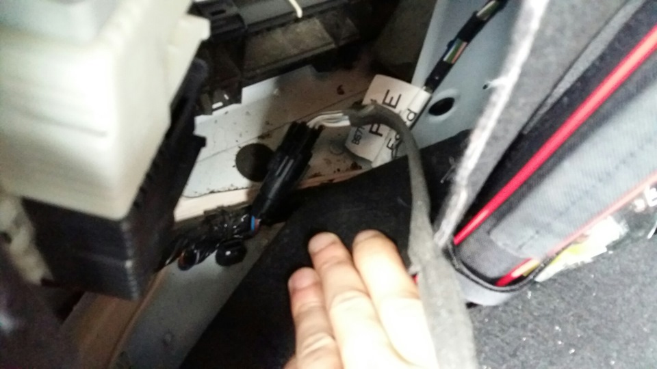

Так-же в машине уже имелась проводка под саб!)Спасибо Ford Motor Company//Искать этот разъём стоит в задней левой ниже багажника за обшивкой.

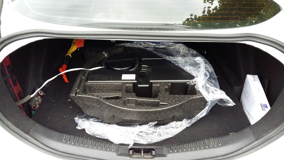

Инстал конечно простой, но чуть салона раскидать надо!)И руки пока не дошли.
Надеюсь в выходные заняться, этим!)
Протянуть новую косу от магнитолы до центрального тоннеля, до усилка за разъёмом OBD кстати очень оригинальное решение)))
И до центральной колонки.
Понятно, что супер звука ждать не стоит!)))Но я и без претензий, наигрался в своё время.)

Мне кажется зря ты затеял- эту пукалку ты не услышишь по ряду причин:
1. Седан
2. Малая мощность и малый размер динамика
3. Корпус пластиковый, его необходимо усиливать виброй
4. И опять же корпус с динамиком будут накрываться полом или ковриком, что повлияет на звук само собой.
Посмотрим))Зато как говорится.весело!)
