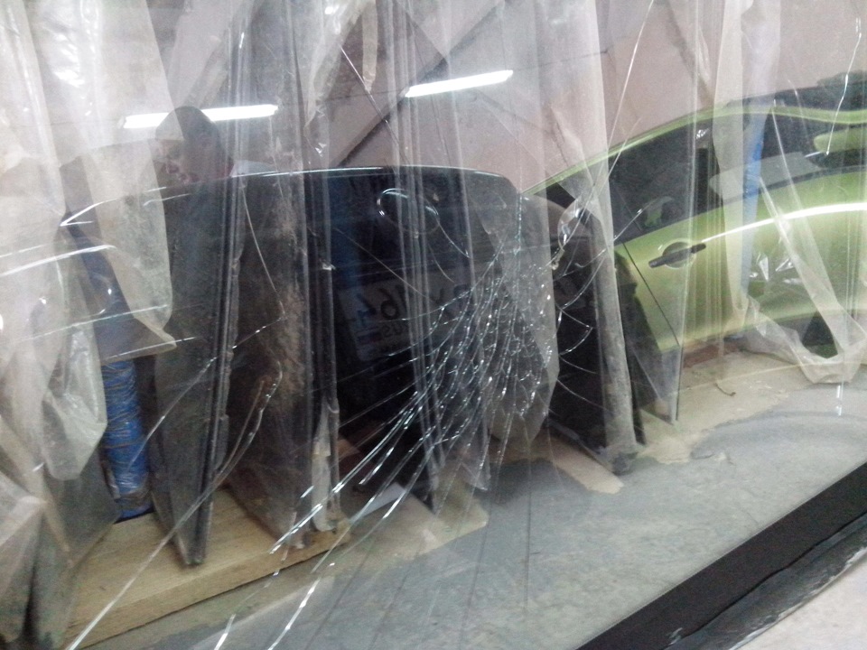

Что расказывать, пида_сы живут у меня в многоэтажке, утром выхожу, подхожу к машине а там лобовое разбито и части арбуза на земле.

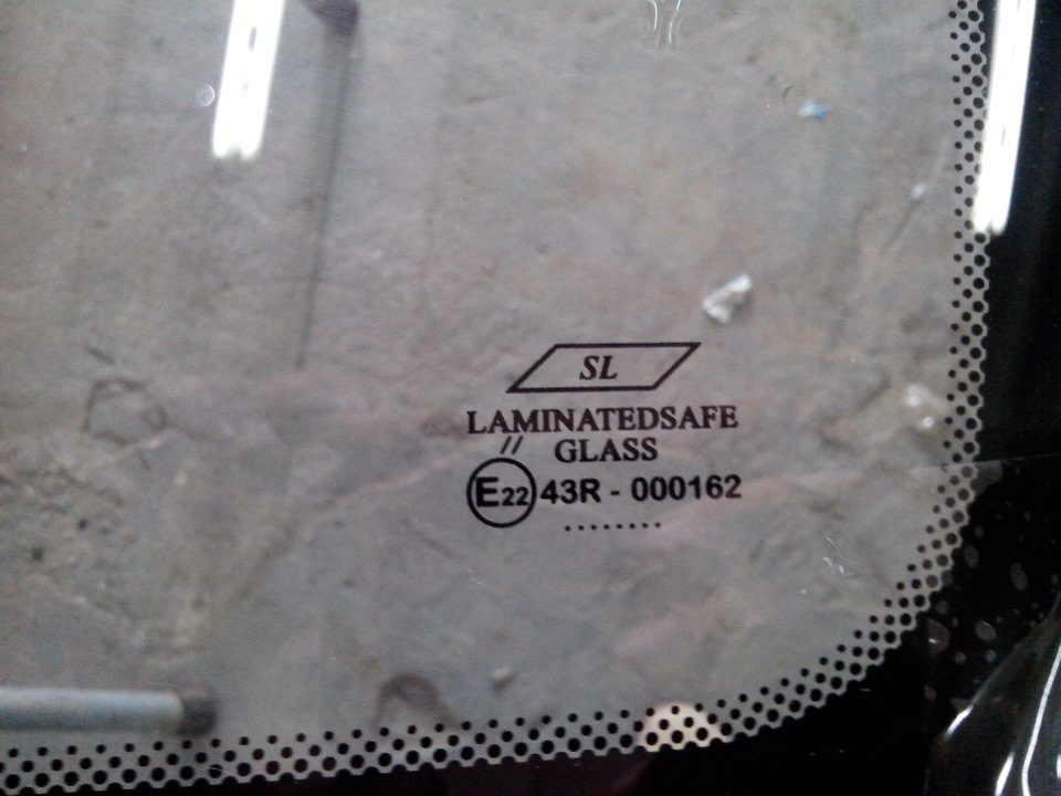

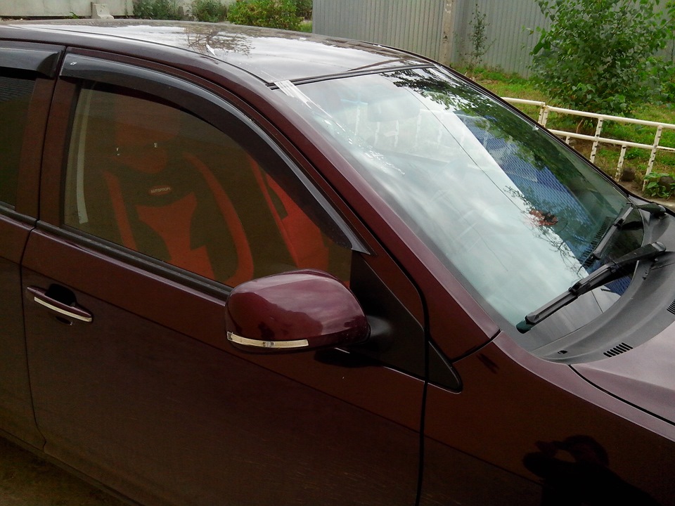

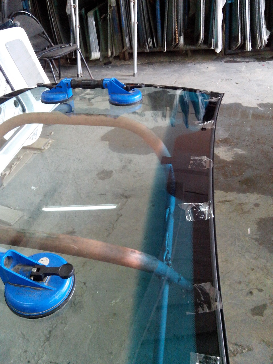

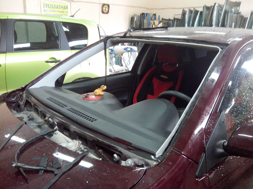

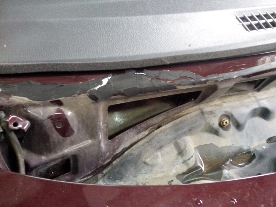

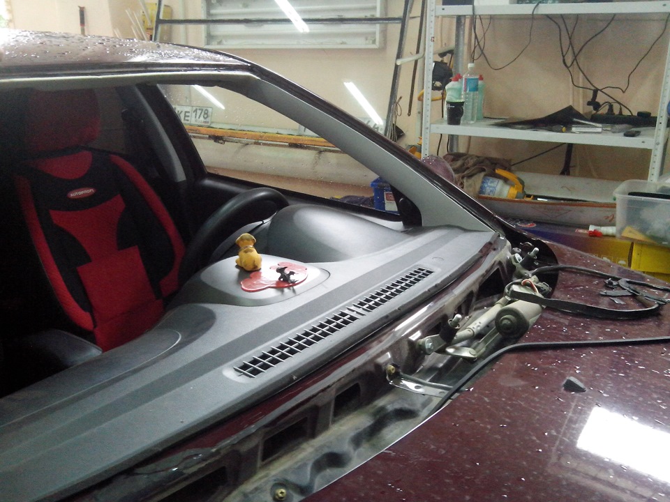

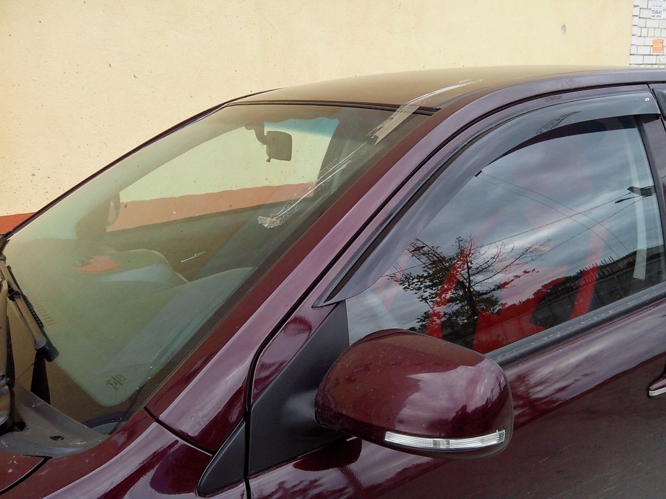

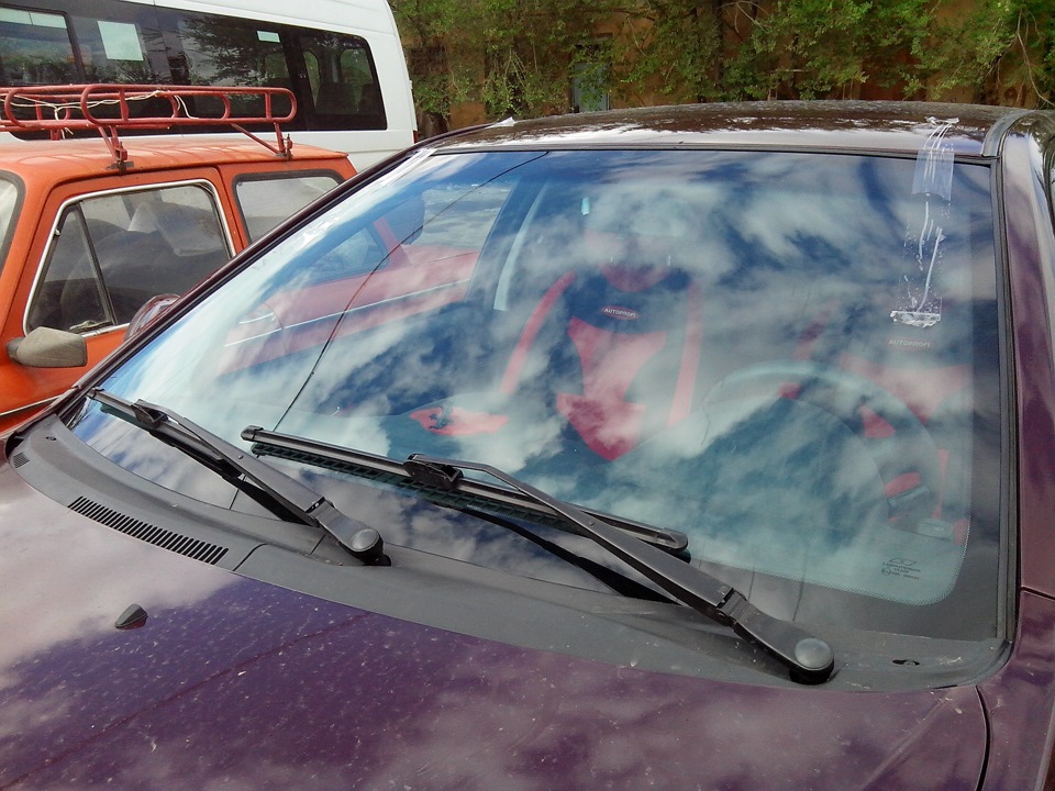

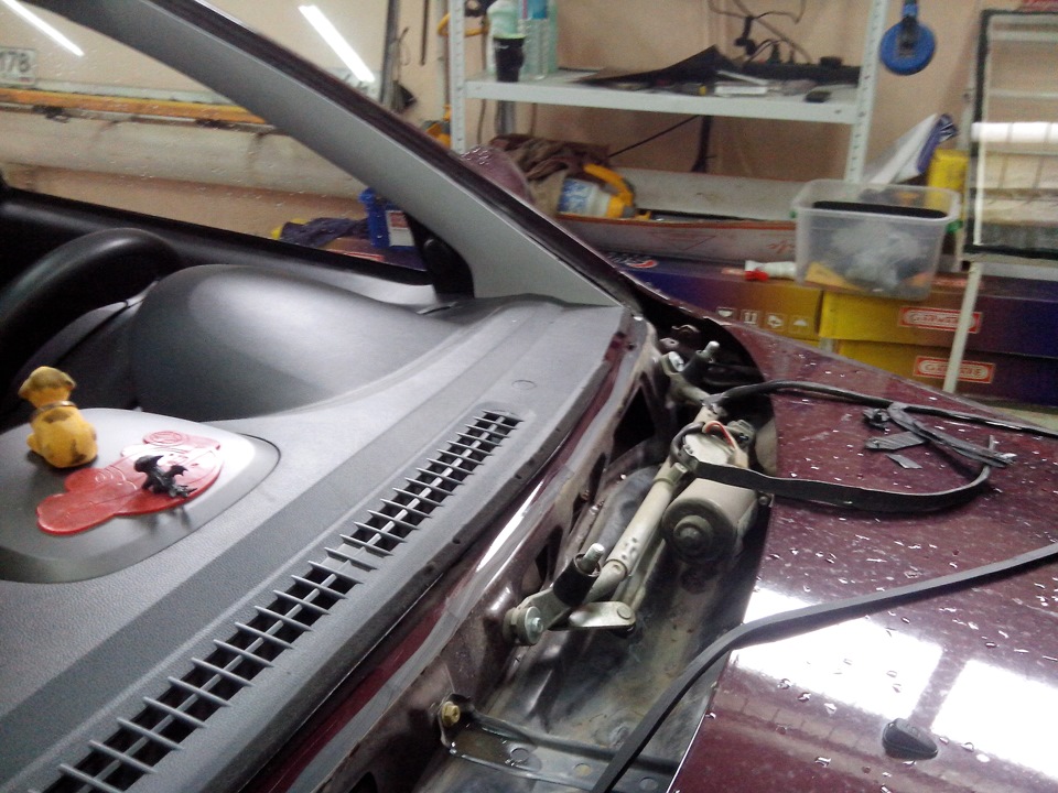

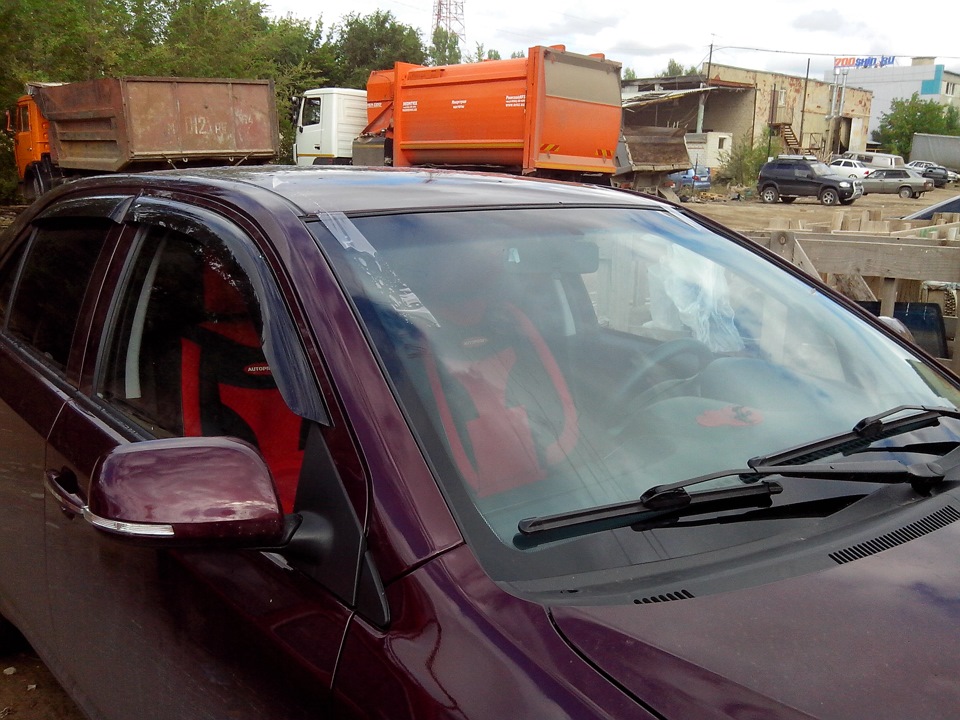

Поехал на работу, стал обзванивать диллеров говорят цена 6000р стекло и 4000р работы, у других 5900 и 4200 работы, вобщем дорого, по грустил, стал обзванивать обычные сервисы по вклейки стекол, многим звонил в наличии только у одних были стекла на МК, спросил если примерить, кузов то одинаковый… говорят приезжайте посмотрим, вобщем приехал в автостекла г Саратов ул Московское шоссе 33, примерили подходит, правдо оно тонированное, зеленое атермальное и полоса сверху, их два вида с антеной и без, в наличии были только без антенны, цена вопроса 2700 без антенны 3300 с антенной, ну и работа 1500 р, вобщем вставили фотки смотрим, кстати чтобы снять пластиковую накладку где дворники, надо по бокам два открутить, и там где утеплитель стоит на клипсах, снимал сам, были тонкие пассатижи с внутренней стороны зажимаем и выдергиваем, только так их можно снять, иначе резинка рвется …

а что мудрить то, есть и угольные сбоку на стекло клеется, и плавники … выбора уйма, просто стекло от МК с антеной в наличии не было, и там нету на нем разьема, мастер сказал там просто проводок торчит надо припаивать
Так взял атермалку и без антенны?
На наших с завода итак идет немного зазелененная.
по сравнению с те что поставил у нас просто белые стекла
dicool
на фотках не так видно, а когда рядом стоишь видна разница боковых и лобоча…
dicool
антенку потом куплю по лучше и поставлю, а то с этой прием был не очень
