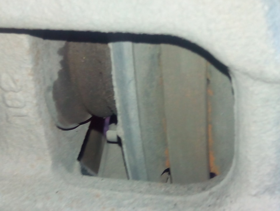

Потек пыльник заднего левого тормозного цилиндр. Каталог дает замену пыльника 5K0 698 671 A
Но там в комплекте только пыльник а по уму надо бы поменять и манжету.
Путем поиска по драйву установлено что манжеты подходят от ремкоплекта TRW SJ1039. Важно: из этого набора подойдут только манжеты, сами пыльники несколько другие.
НОМЕРА:
Пыльник — 5K0 698 671 A (по слухам возможная замена Frenkit 238042 но я ставил ори за конский ценник в 800 р, кстати там в комплекте frenkit идут и манжеты возможно и подойдут).
Манжета – из набора TRW SJ1039
Дополнение от 26.04.19: вроде как появился ремкомплект LYNX BC-0116 Ремкомплект тормозного суппорта заднего (для поршня Ø 38 mm, суппорт Bosch)
<audi A3 03-12, CITROEN C4 I 04>, FORD Mondeo III 00-07, PEUGEOT 207 06> / 307 00>, SKODA Octavia(1Z) 04> / Superb(3T) 08> / Yeti 09>, JAGUAR X-Type 01>, VW Caddy III 04> / Golf VI 08> / Jetta III-IV 05> / Touran 03>
