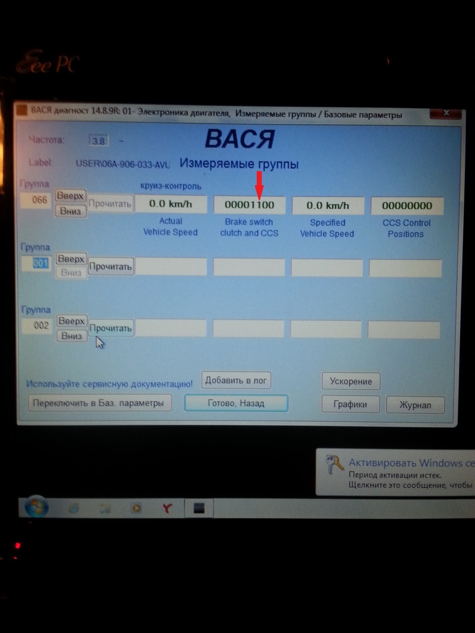

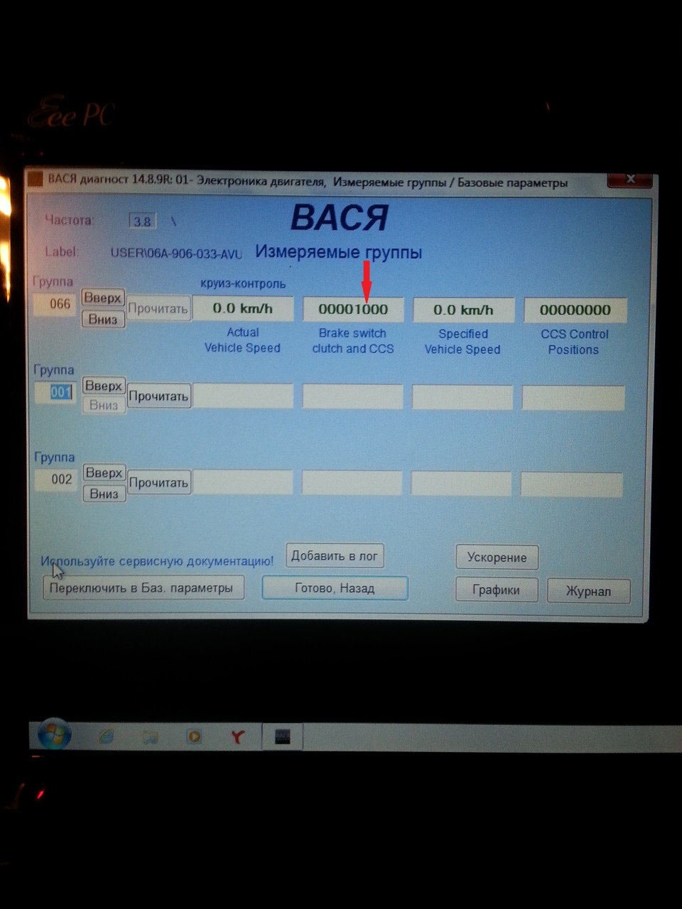

Последнее время машинка начала клевать носом при отпускании педали сцепления. Все прекрасно знают, что причина такому поведению авто — злосчастный датчик выключения сцепления, но не все знают как его проверить "Васей" и настроить под себя. Вот и я тоже не знал, так что спасибо за наводку Олегу hitman3885. Итак: заходим в "электронику двигателя", раздел "измеряемые группы" и открываем 66 группу, во 2 окошке 3-е число с права (указано красной стрелкой) будет "0", выжимаем педаль сцепления и если датчик рабочий, то значение должно поменяться на "1", если не меняется, значит меняйте датчик. С диагностикой все. Теперь настройка под себя: так как на наших машинках сцепление включается ближе к "концу", то мало просто заменить датчик, ведь он будет срабатывать только при полностью выжатой педали сцепления, а это лично для меня очень не удобно. Я например при езде никогда не выжимаю педаль до пола. Соответственно уже на установленном датчике утапливаем штырек дальше и проверяем с помощью "Васи" при каком % нажатия на педаль будет срабатывать датчик. У меня он сейчас срабатывает при нажатии на педаль примерно на 1/3.

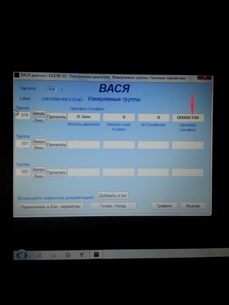

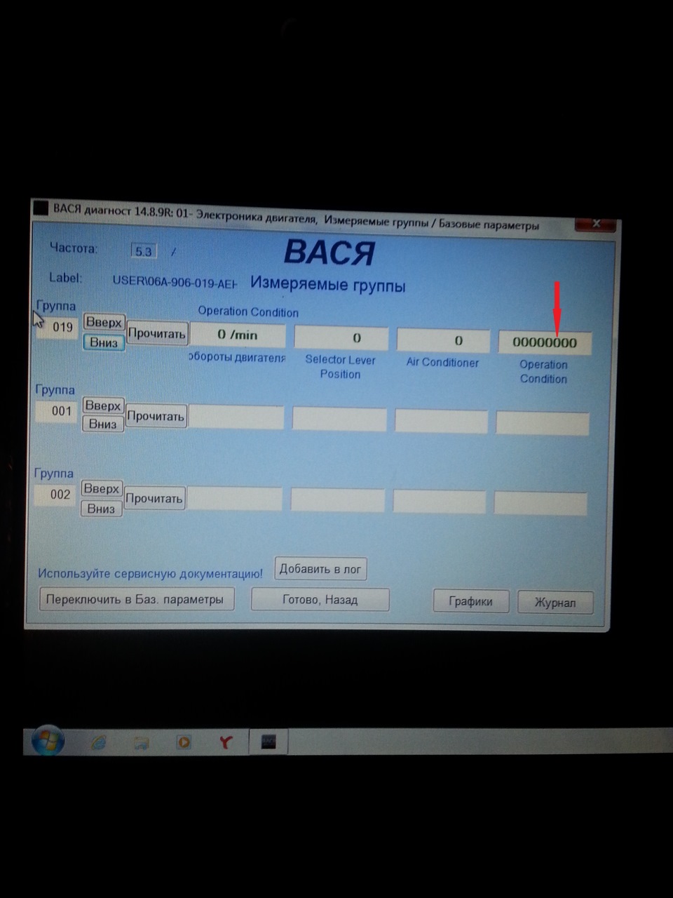

Да кстати, на старых авто 2000 годов это 19 группа, правое крайнее окно, 3-ая цифра справа. (4 и 5 фото).
Буду рад если для кого то эта информация окажется полезной.

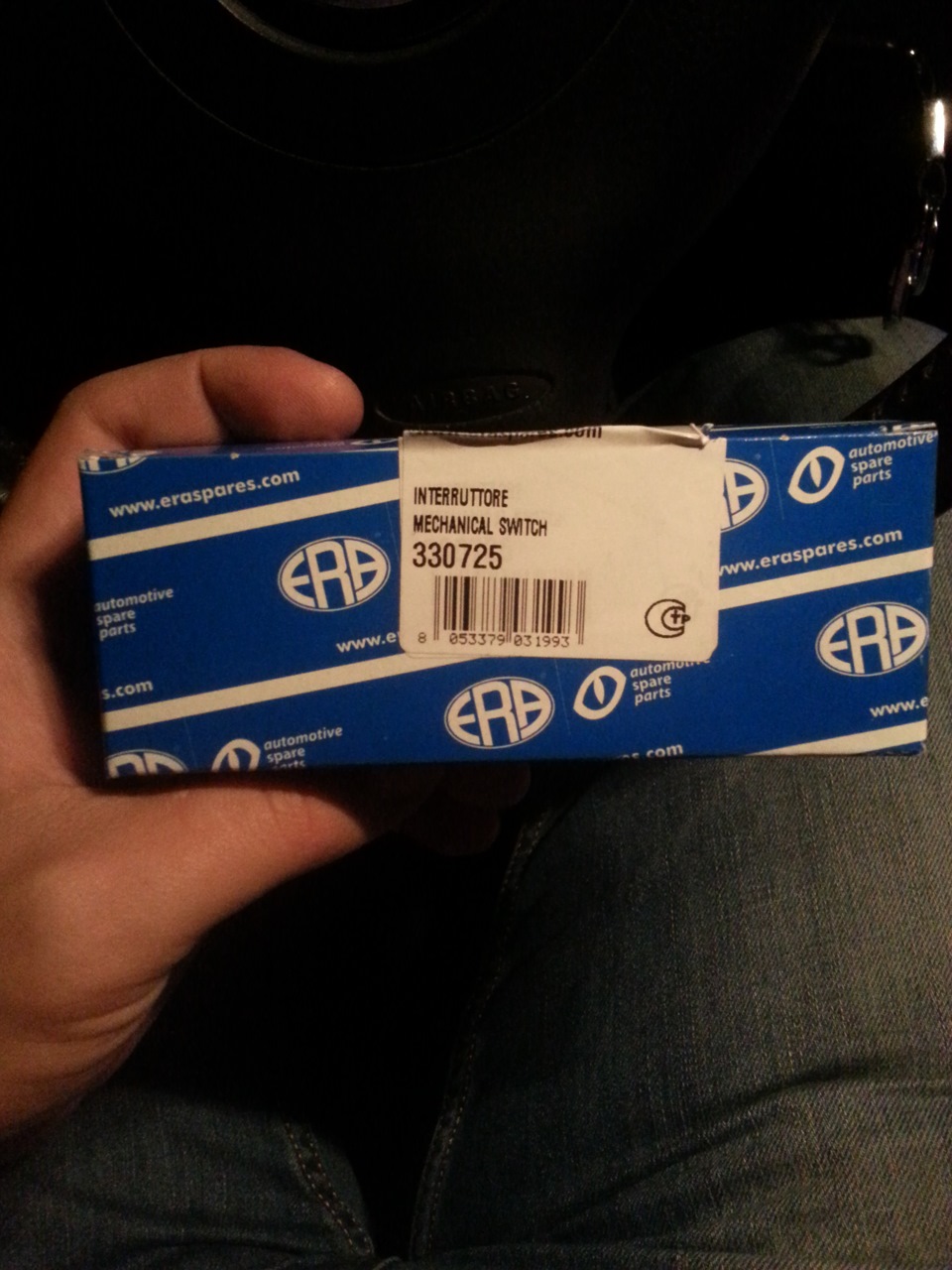

P.S. Вместо неисправного датчика был куплен датчик "ERA", есть только фото коробочки, сам датчик сфоткать забыл)). Как менять датчик думаю никому рассказывать не нужно, итак все знают.

Вчера решил попробовать, но к моему удивлению 66 группы не оказалось, а 19 — это что-то с углом зажигания, мотор АГУ, мех дроссель, 2005г
ана AGU другие группы, но где то рядом вроде. Честно говоря сейчас и не вспомню какие.
Посмотрел на машине тестя — все как на картинке — нажимаю — третья с конца цифра меняется с нуля на единицу. Но непонятно почему четвертая с конца цифра всегда ноль. Везде где не посмотрю — везде единица четко, у него же ноль.

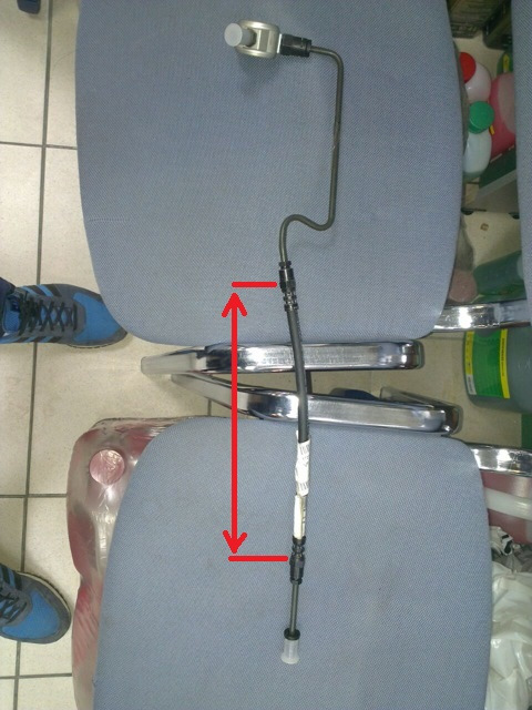

У себя заметил что он не работает, а точнее работает но не достаёт до педали при нажатии, было решено увеличить шток, надел кембрик на него и отрезал сколько нужно ну и проблема ушла,

Окно 2 концевик тормоза и сцепы.
Добавлю свои пять центов!Самое правое окошко (там где все нули) -это диагностика ручки круиза!
