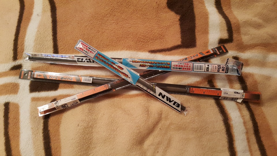

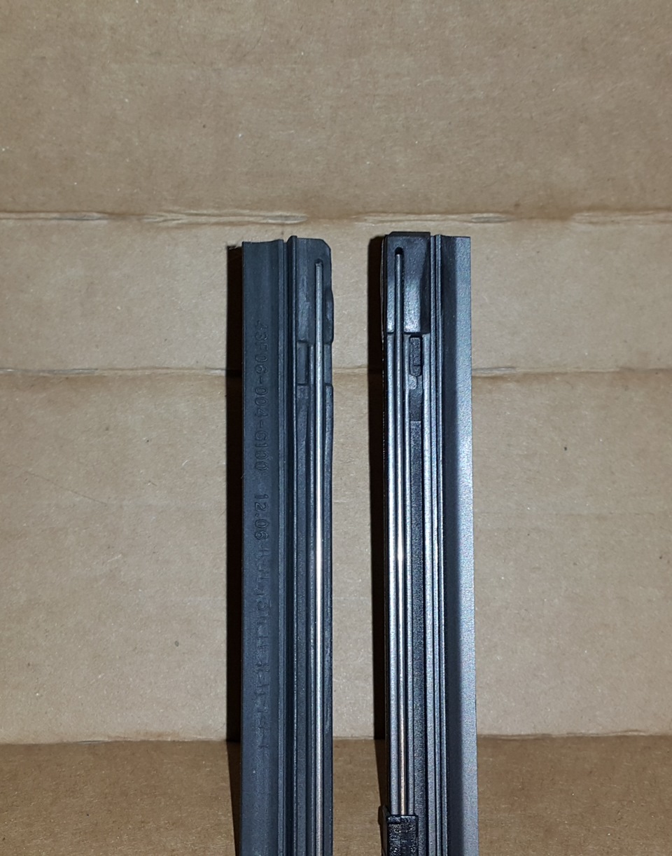

Резинки можно найти как для оригинальных (заводских) дворников, так и для Denso! А также и для заднего дворника. Я купил их все, дабы опробовать на собственной шкуре лобовом стекле, ну и конечно же на заднем.
Для замены резинок на оригинальных (заводских) передних дворниках, отлично подходят резинки Masuma. Для замены резинок у дворников Denso, подходят NWB. Для заднего дворника, как родная, встает резинка Mitsubishi. А что же на практике?
В наличии у меня были старые дворники, как оригинальные, так и Denso. Начал я с оригинальных дворников.

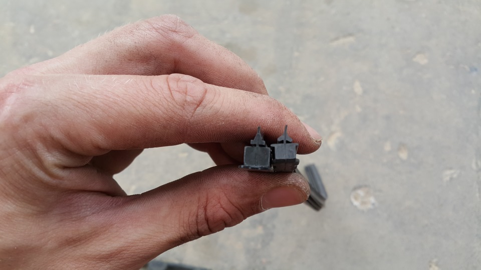

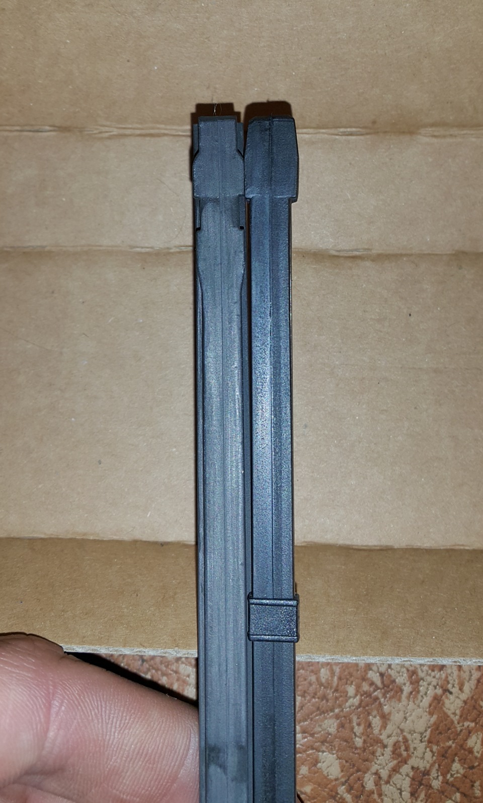

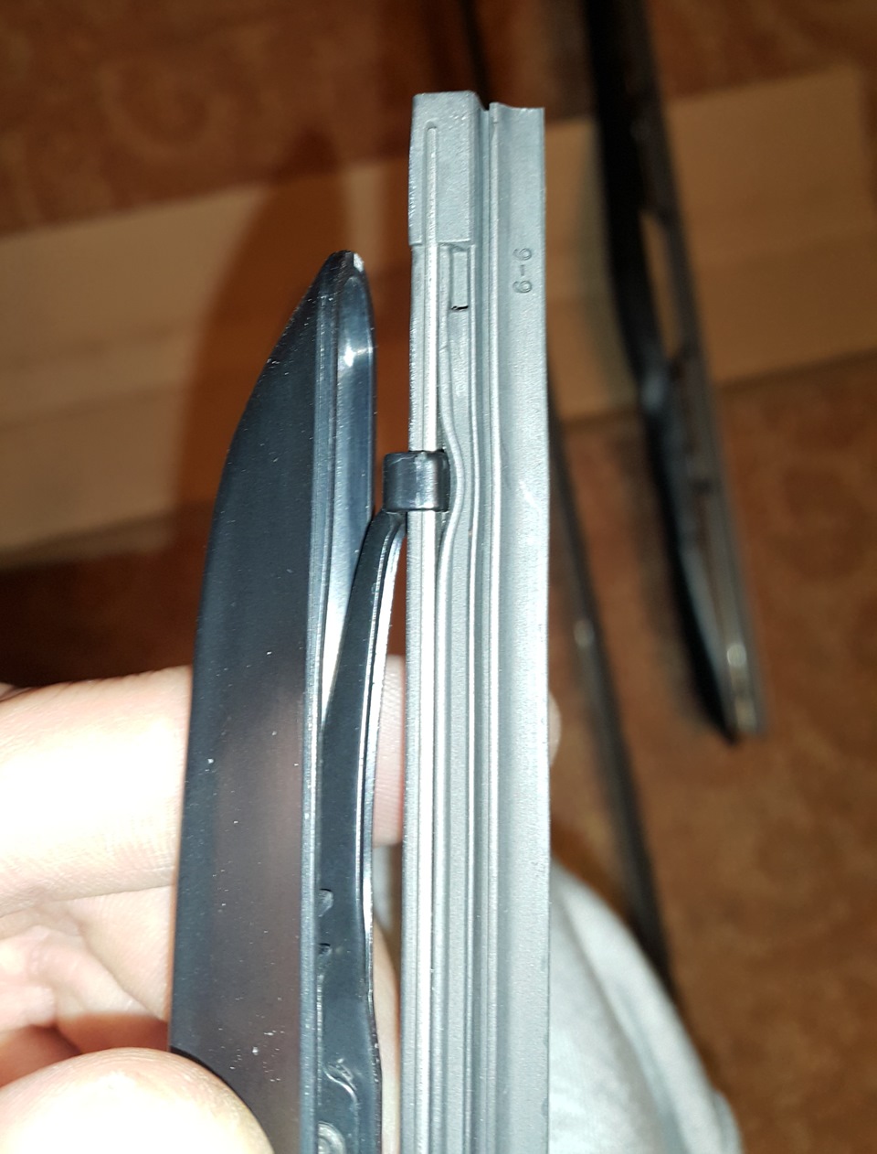

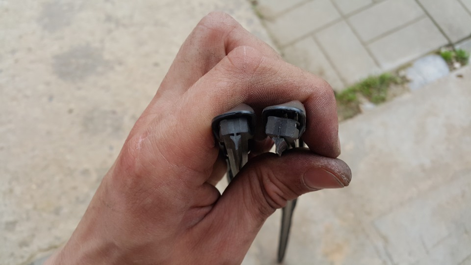

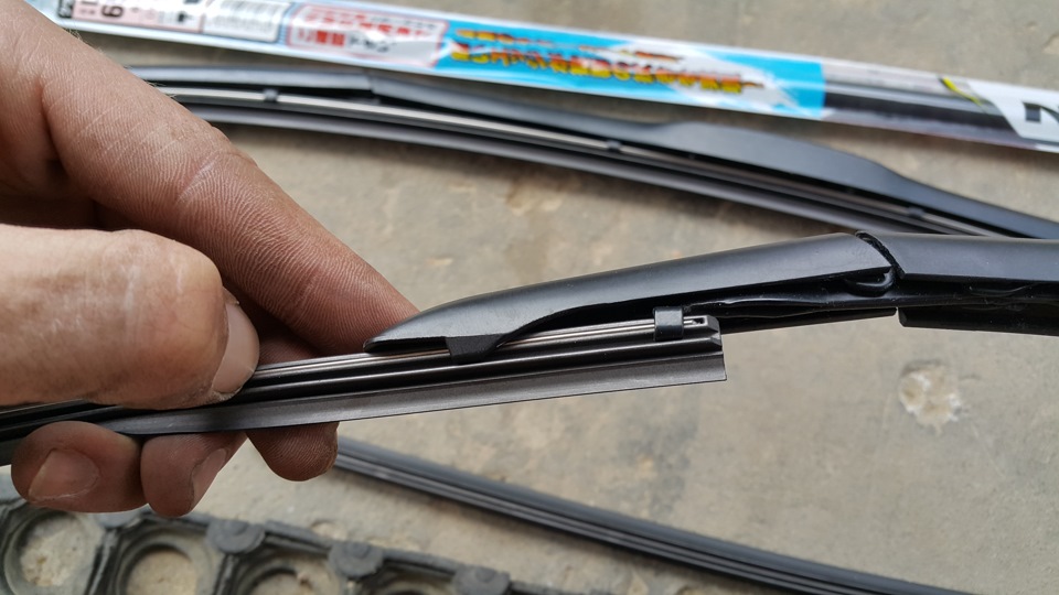

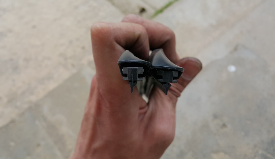

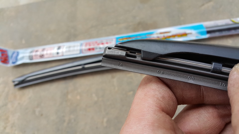

Вопреки многим мануалам, выложенным в сети, никаких сложностей в замене резинок нет. Ничего не нужно отгибать отверткой, подпиливать, резать. С одной стороны резинки есть паз в который входит скоба самой щетки. Просто вытягиваем с усилием из него резинку и все, считай старую резинку уже сняли. В обратной последовательности заводим в скобы новую резинку и с усилием заводим крайнюю скобу в паз на резинке. Готово. Отрадно, что у резинок Masuma, в комплекте идут новые металлические пластины. Но сами резинки очень сильно покрыты графитом, от которого руки становятся черными.
Стоимость этих резинок: 142+221 рубль. Куда бюджетнее чем все выше перечисленные варианты. И я радостный побежал их ставить на машину.
А через день снял. Спустя день езды под дождем, дворники начали прыгать по стеклу, издавали жуткий резиновый скрип, оставляя следы от своих прыжков. Я переставил резинки другой стороной, вдруг я ошибся при монтаже. Но через день история повторилась. Ехать просто невозможно. По приезду домой, снял их и просто выбросил в мусорный бак возле дома. Следующими на очереди были Denso.

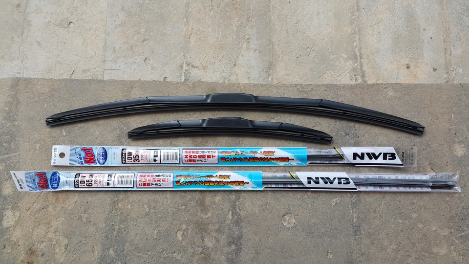

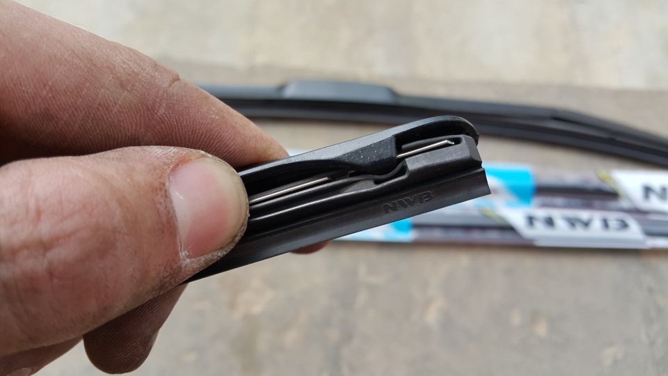

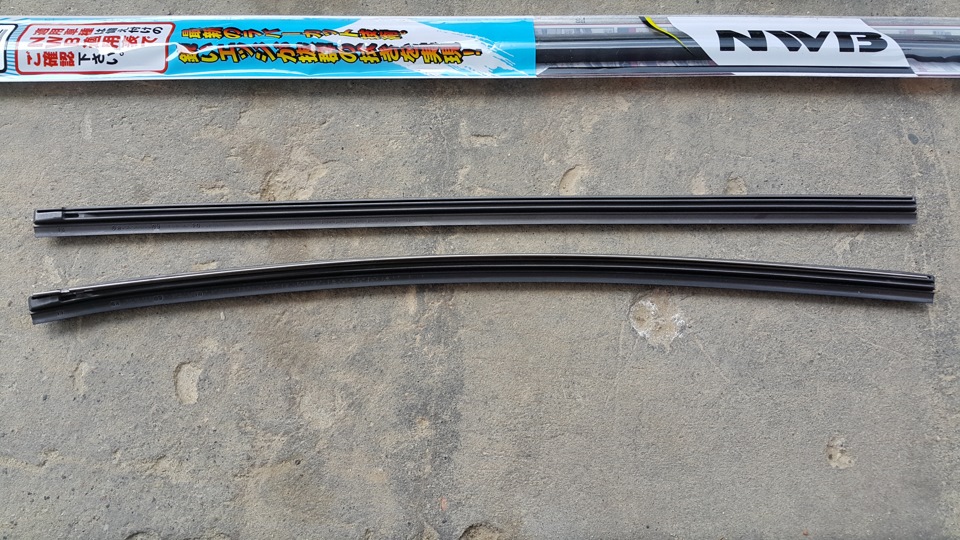

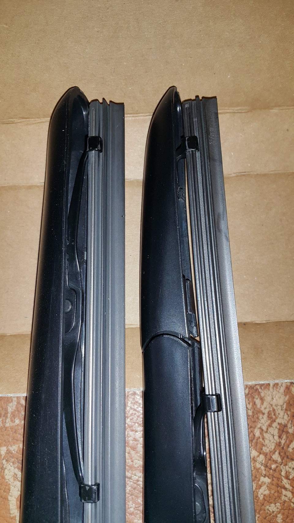

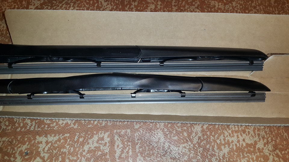

Процесс монтажа/демонтажа абсолютно идентичен предыдущему, даже проще. Разве что металлических пластин в комплекте у NWB нету. Все снимается и ставится очень легко. И какого же было мое удивление, когда я увидел на резинках Denso буквы NWB! Значит NWB стоят на Denso изначально! Вот так новость. А я то думаю, почему это новые резинки совершенно идентичны старым. Стоят эти резинки 349+417 рублей. Не так бюджетно как Masuma, но дешевле щеток Denso в сборе. И тем более, это так сказать оригинал для Denso.
Впечатление от резинок NWB, как и от новых щеток Denso. Идеально! Эти резинки трут с мая и до сих пор в норме. Я очень доволен, как простотой установки, так и качеством работы.

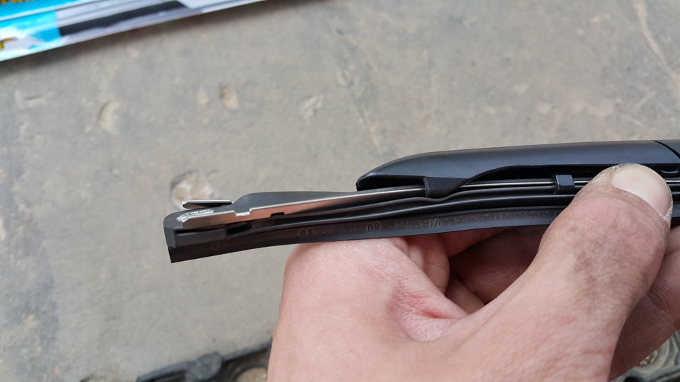

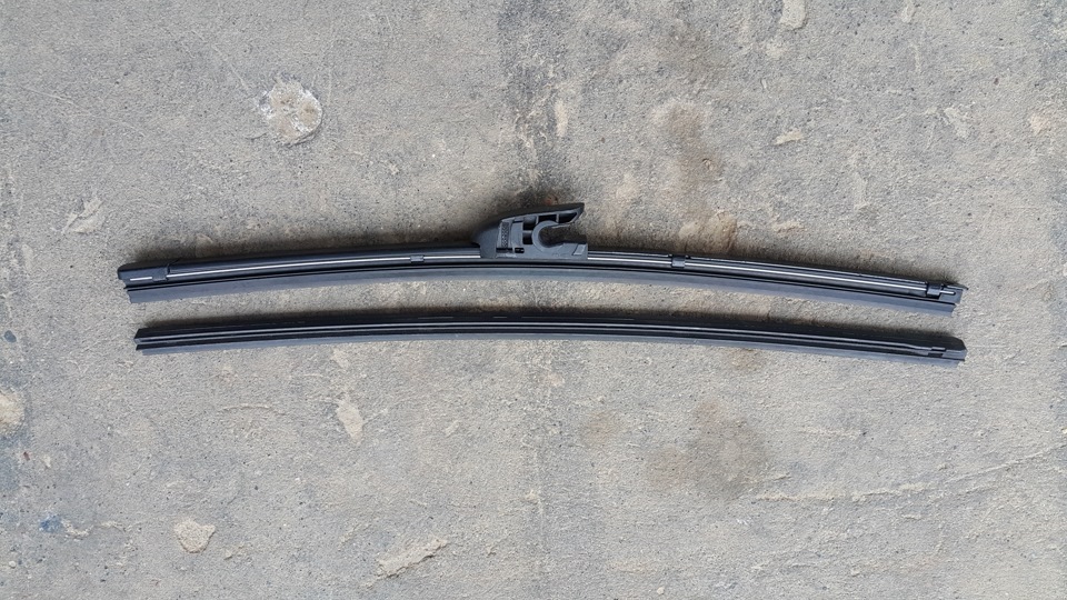

Ну а что же с задним дворником? Все также очень просто. Алгоритм замены тот же, довольно простой. Очищает тоже очень хорошо. А цена в 185 рублей, против 750, не может не радовать.
