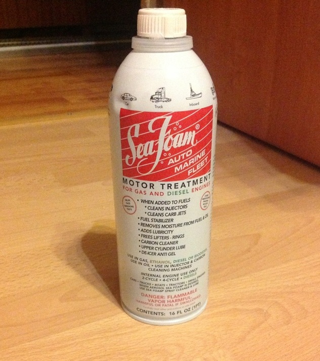

Привез из США чистящую жидкость — Seafoam.
По составу это — высокомоющее масло, используется для восстановления компрессии, очистки впуска двигателя, впускных клапанов, форсунок, всей топливной и смазочной системы.
По инструкции рекомендуют использовать каждые 2000-5000 миль.

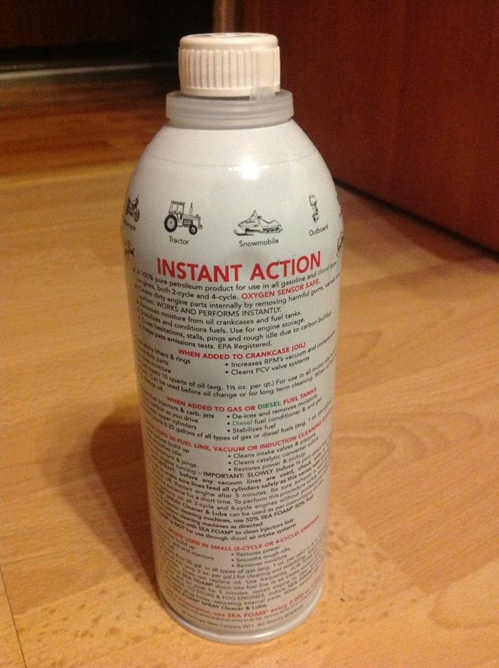

Для полной прочистки применяется так:
— 1/3 банки заливается в топливный бак (в баке должно быть ~20 литров бензина) — при этом промывается топливная система, форсунки, дополнительно смазывается верх цилиндров, поглощается влага из топлива;
— 1/3 банки заливается в масло, через 50 километров масло необходимо будет заменить — вымывает всю грязь из смазочной системы двигателя;
— 1/3 банки очень медленно, почти по капельке, скармливается заведенному и полностью прогретому двигателю через любую вакуумную трубку впускного коллектора, затем двигатель глушится на 5-10 минут, и после повторного запуска необходимо дать двигателю поработать в предельных режимах, желательно прокатиться — при этом выгорают отложения, очищаются впускные клапана, весь нагар выходит через выхлоп.

Слушай а можно только в бензобак для форсунок лить, или обязательно все пункты? В двиг я очкону, да и масло жалко, а вот форсуночки я бы почистил
можно, одной банки на ~65 литров бензина хватит
