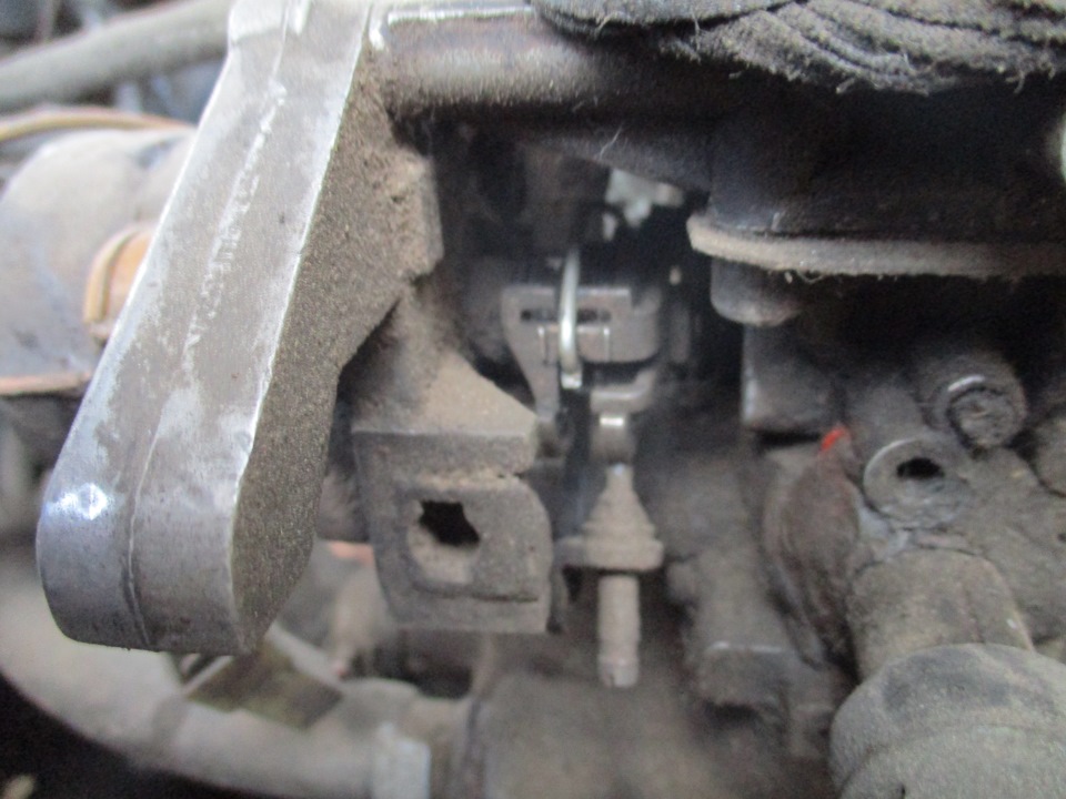

Итак, для чего же служит этот самый Pulldown?
У него только одна задача — приоткрыть воздушную заслонку на холодном двигателе при пуске двигателя.
«Родной» Pulldown у меня висел «на соплях», будучи с обломанным креплением. Таким он мне достался от предыдущего владельца, порядочного «чайника».
Я к нему особо не лез до тех пор, пока не дунул в штуцер и не обнаружил,
что мембрана порвана и потому пользы от него, как от козла молока.

Прикинув кое-что к носу, я понял, что необходимо «присобачить» какое-то устройство для приоткрывания воздушной заслонки на некий угол.
А что можно применить, задействовав «родной» вакуумный механизм привода?
Ответ прост — привод вакуум-корректора ВАЗовского трамблёра!
Вещь не дефицитная и надёжная, и что немаловажно — негорючая.

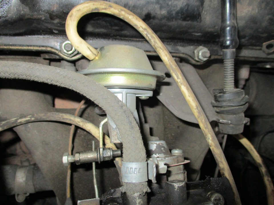

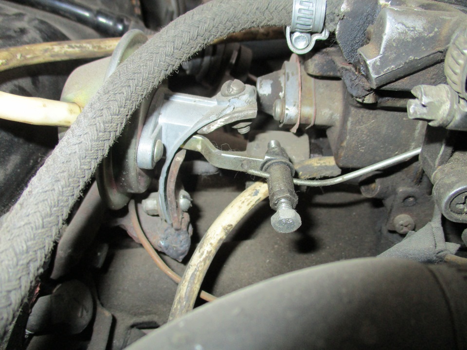

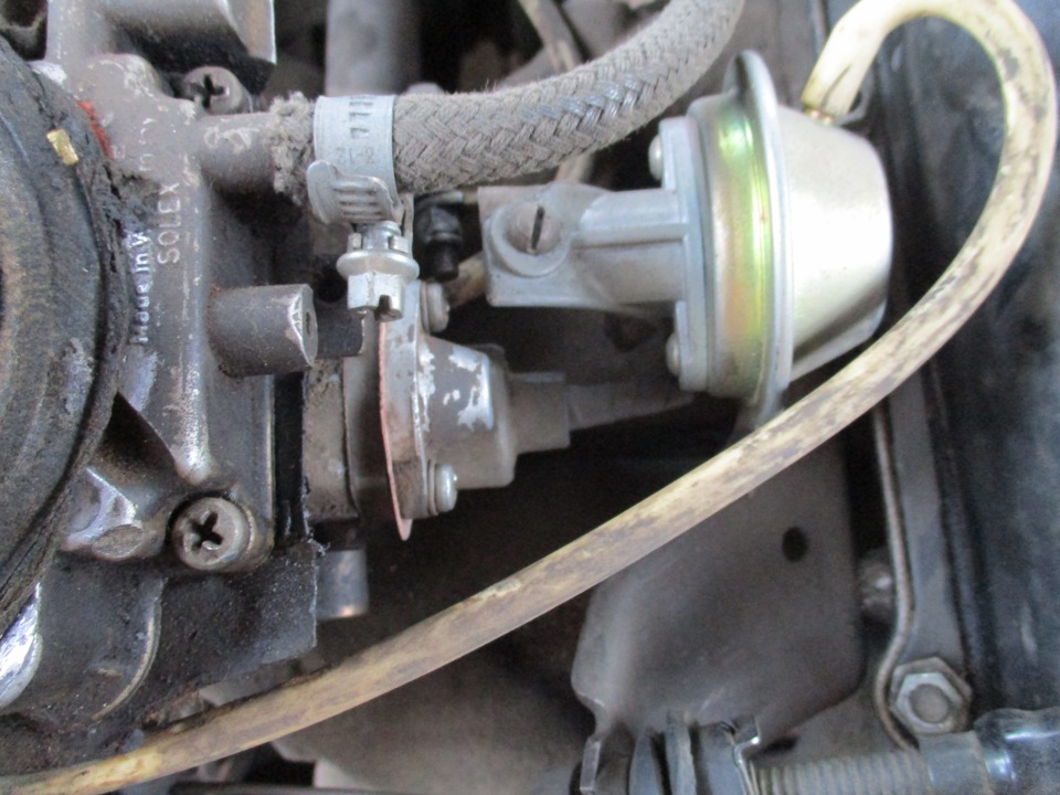

Прикинув, я понял, что по-заводскому вакуум-корректор не поставить.
«Оригинальный» “Pulldown” толкает шток, а вазовский — тянет!
Подобные отличия никогда не являлись неразрешимой задачей для меня . Раз нельзя "зафигарить" синюю линию, то "зафигарю" жёлтую!
Пару часов «глубоких» раздумий с болгаркой, дрелькой и сваркой и вот результат.
Вакуум-корректор закреплён на планке упора троса газа и к его штоку прикреплена велосипедная спица.
(Идиотский смех со стороны «петушиного угла» «помойки» — опять у него велосипедные спицы, как и на тяге открывания двери).
Спица лежит в пазу оси заслонки и тянет загнутым концом за привод воздушной заслонки.
Дёшево и сердито!
И вот уже пятый год машина заводится без проблем .
