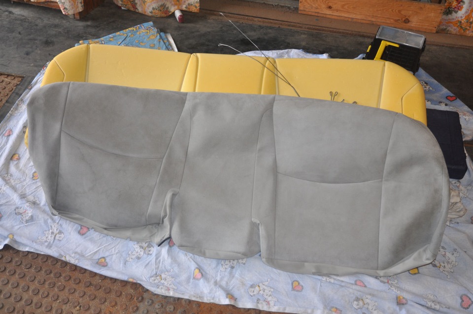

В выдавшие продолжительные выходные (плюс пару дней отгула) решил заняться экспериментом в салоне приуса, а именно решил снять и постирать обивку заднего дивана. Долго изучал интернет на предмет машинной стирки алькантары.
Сбор фактов и советов привел к следующему:
— стирать только средством для шерсти и шелка;
— средство категорически не должно содержать отбеливатель;
— машинная стирка допускается при температуре не более 40 градусов;
— отжим не выше 400 оборотов.
Был прикуплено жидкое средство для стирки шерсти Дреф (91 руб.) и глицерин (13руб.) в аптеке за углом.
Глицерин нужен (по советам в инете) для последующей обработки.
Стрирал на режиме синтетика — без замачивания (плюс 2 полоскания)
После стирки и отжима, протираем обивку влажной чистой тряпкой смоченной в глицерине (1 мал.ложка на 1 литр воды).
Как протерли — сворачиваем на в трубочку на полчасика, чтобы поверхность слегка пропиталась.
Это в последствии дает мягкость материалу.

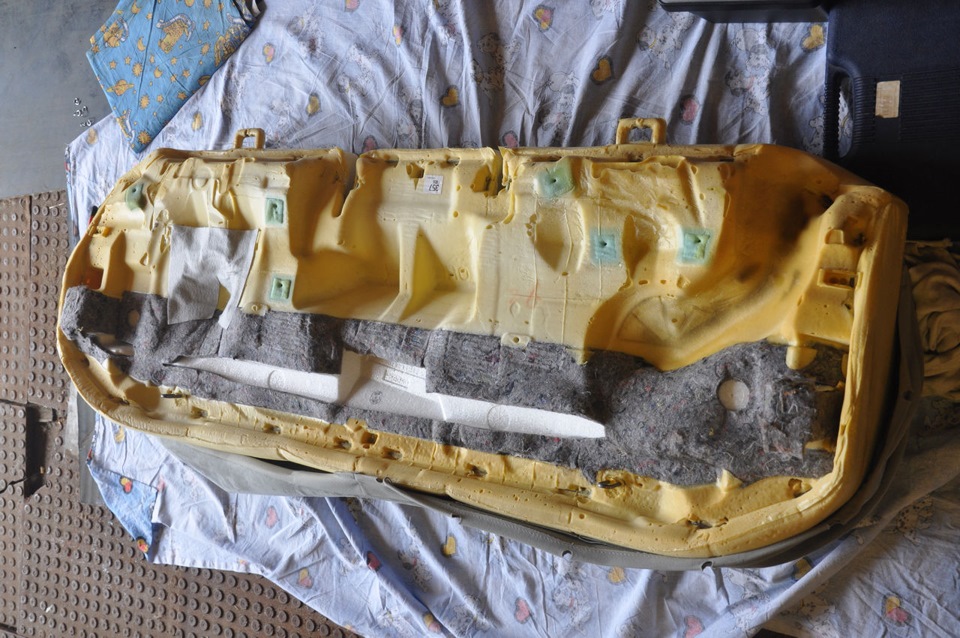

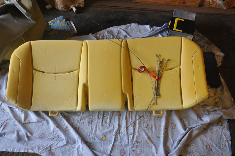

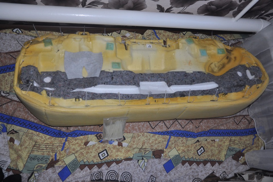

Фото практически всего процесса:
заодно разобрал и заднюю маленькую спинку — тоже постирал.
Результат:
— чистейшее сидение и спинка
— материал стал более мягким и приятным на ощупь
— чистота и свежесть в салоне
— и огромное чувство удовлетворения от проделанной работы.

А почему большую спинку не разобрал? Вот думаю мне оно надо или хватит дивана.
Да — большую часть спинки, к сожалению, не разбирал. Достаточно трудоемкий процесс и опасаюсь, что в стандартную стиральную машинку не войдет задняя часть обшивки (она твердая — не сломать бы)… Думаю этим летом повторить стирку всех чехлов сидений, заодно может и решусь на непостиранную большую спинку заднего сидения. Все остальное легко снимается и стирается (включая передние). Потом легко собирается назад на пластиковые стяжки

честно говоря, не совсем понятно–как вытаскивал диван? как снимал чехлы с спинок?
Попозже найду прямую ссылку на инструкцию
9552
prius-club.su/index.php/topic, 2628.0.html
Спасибо! Именно это!

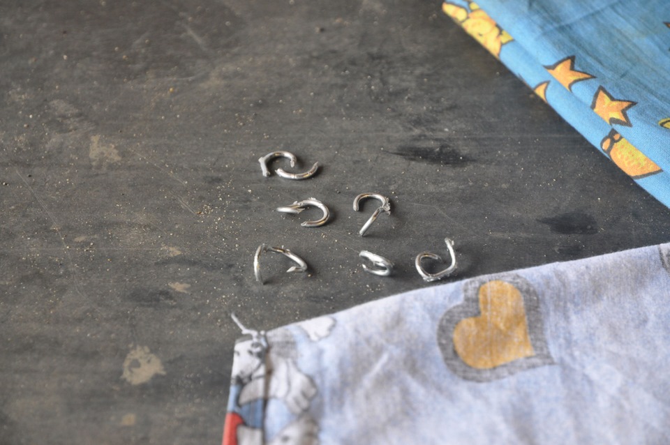

И колечки по ходу не люминь, а стальные, замахаешься их кусать, проще вырывать с поворотом.
