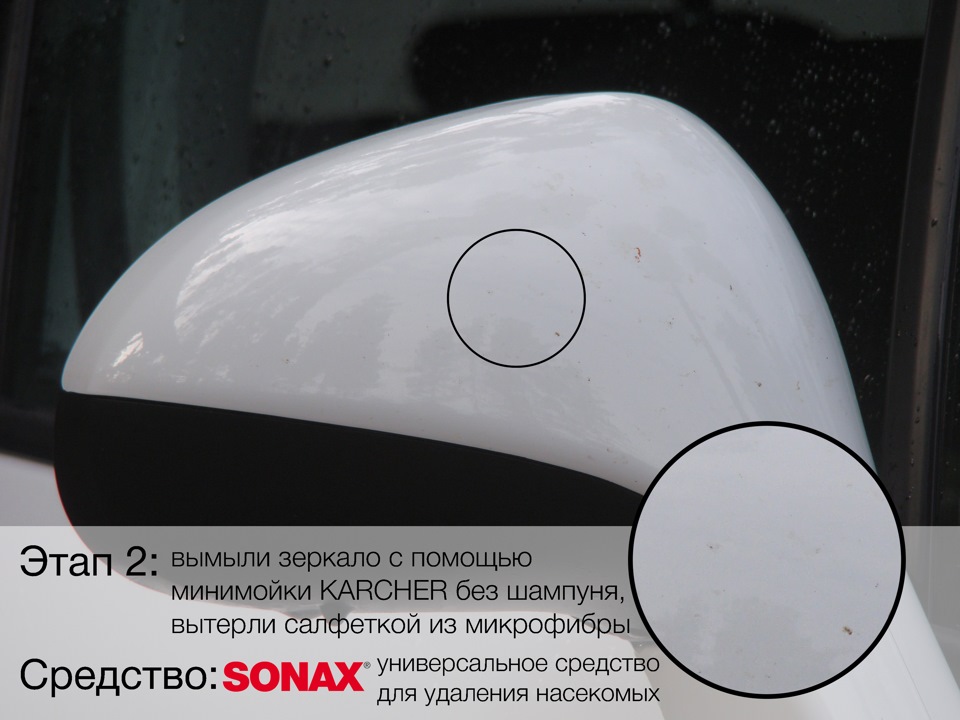

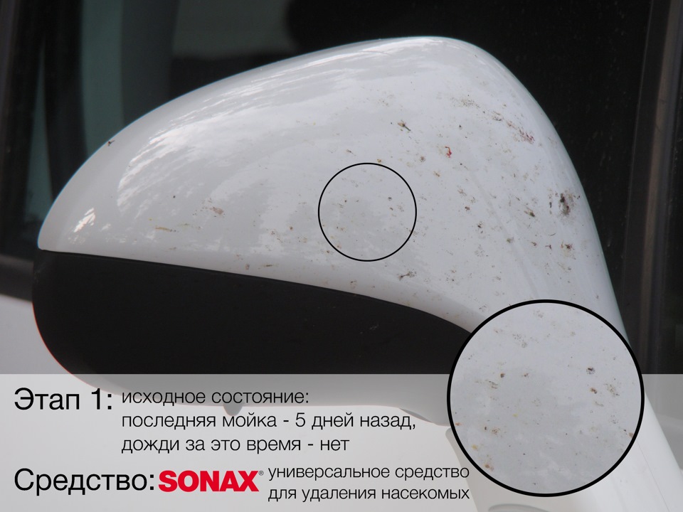

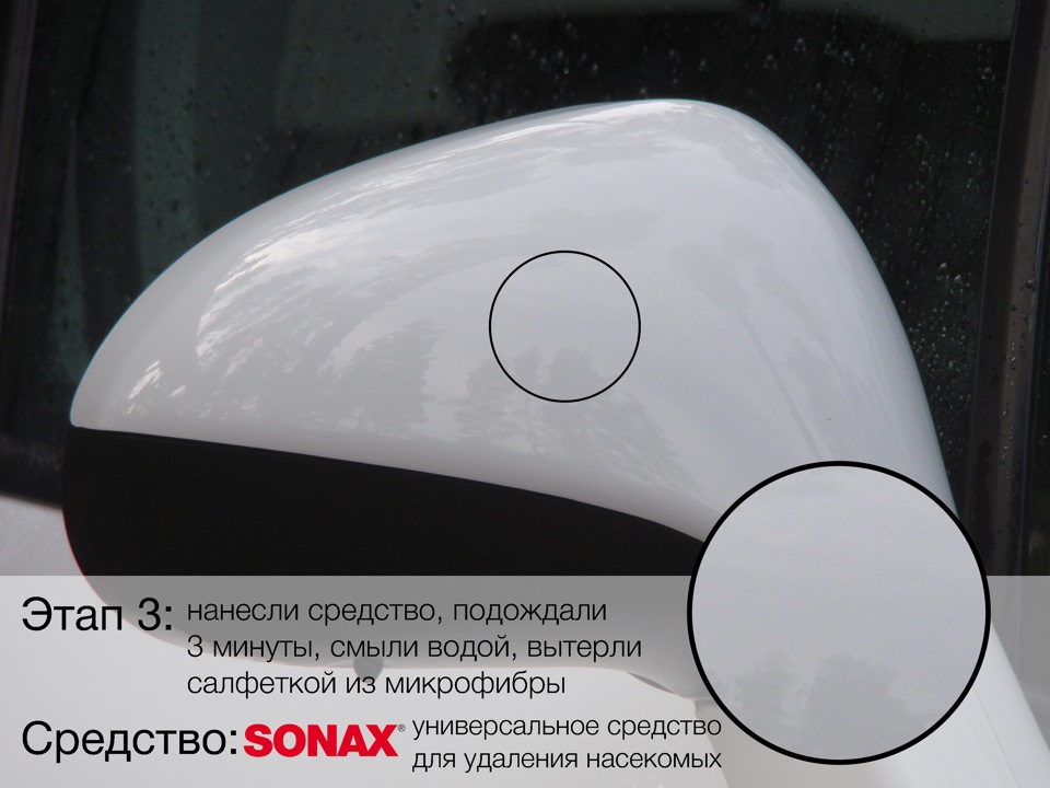

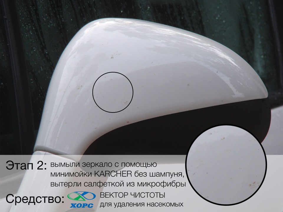

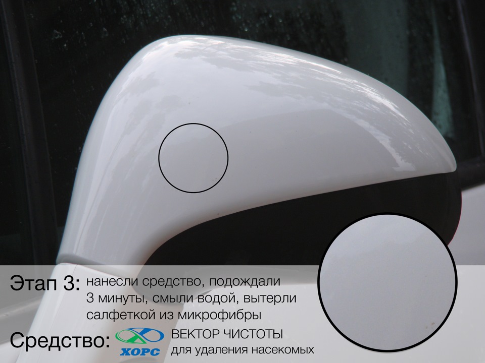

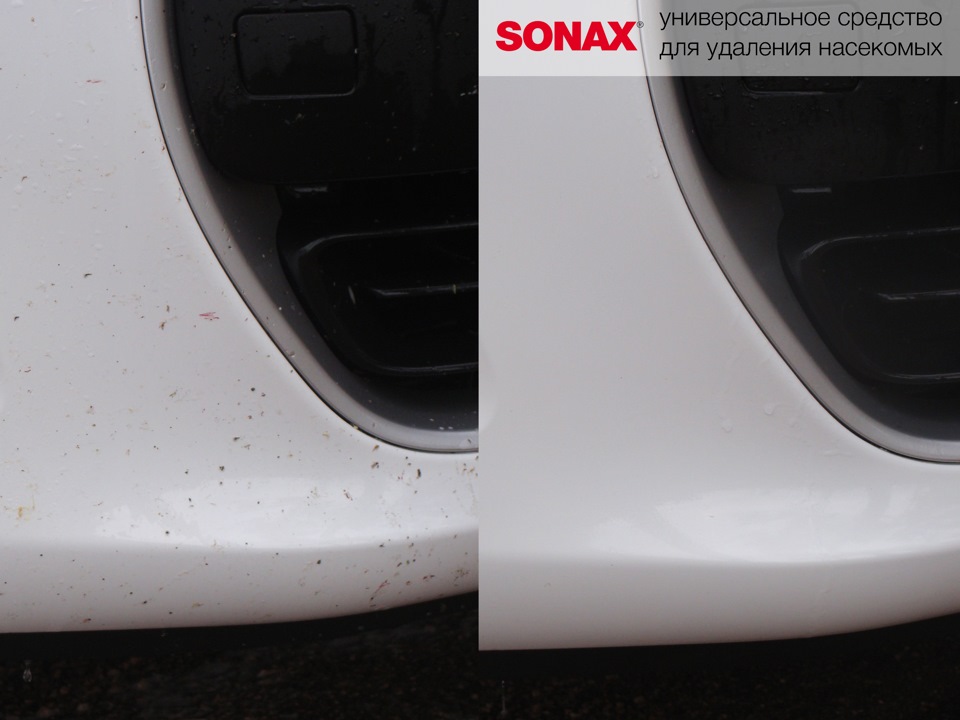

Часть 1: Сложные загрязнения.

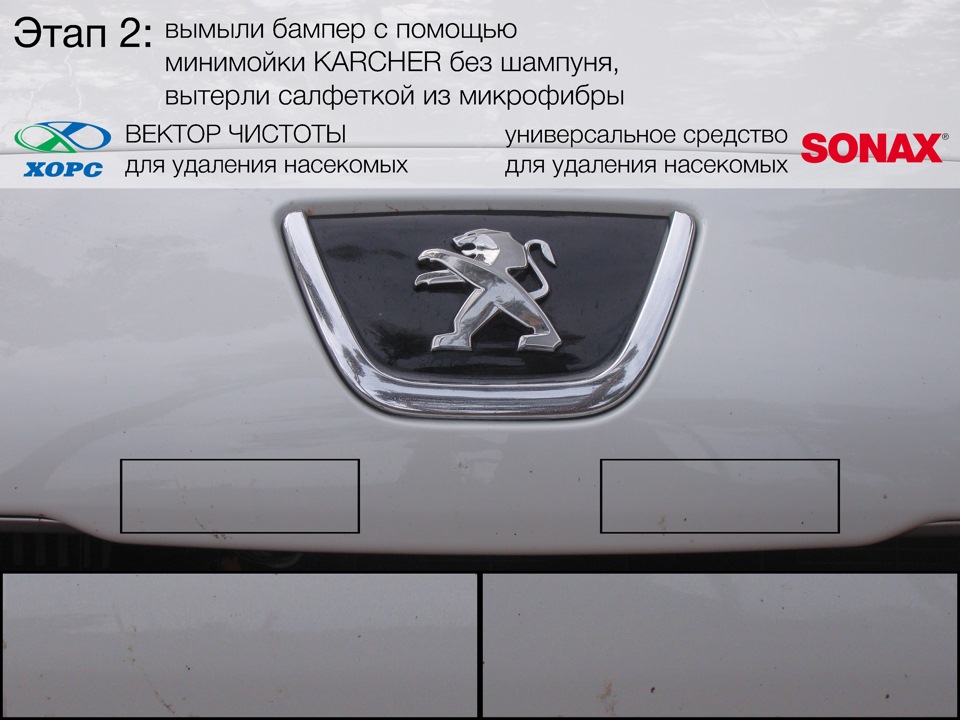

Зеркала не мылись от насекомых всё лето — справятся ли с ними наши подопытные?

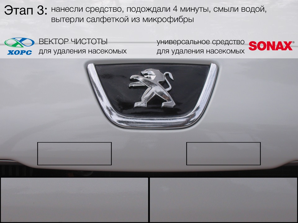

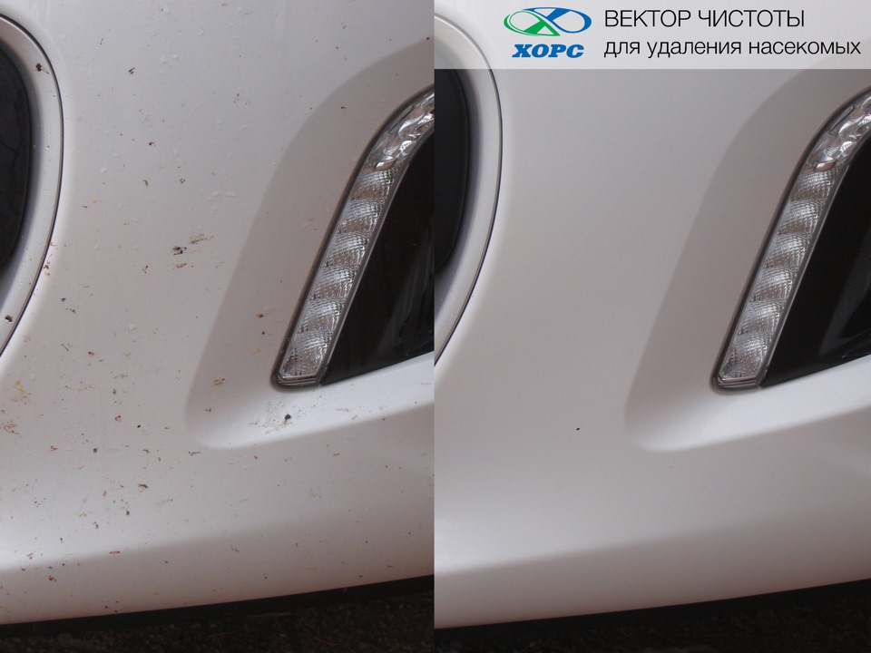

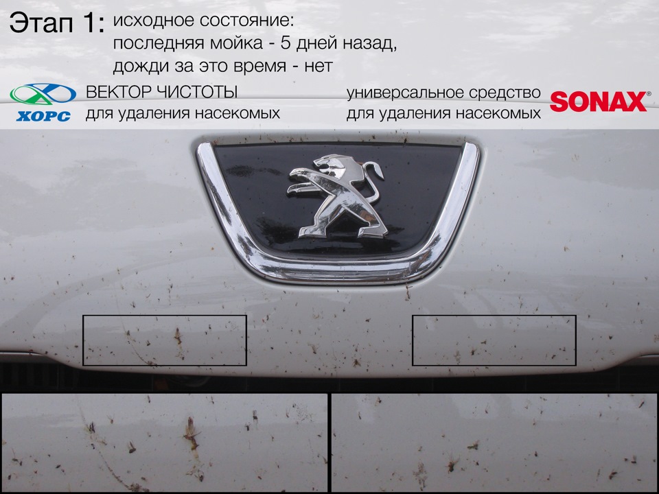

Часть 2: Простые загрязнения.
Бампер был обработан средством всего 5 дней назад, но снова атакован насекомыми — смогут ли участники вернуть кузову идеальное состояние?
Сравним лоб в лоб!
Простые загрязнения: было-стало.

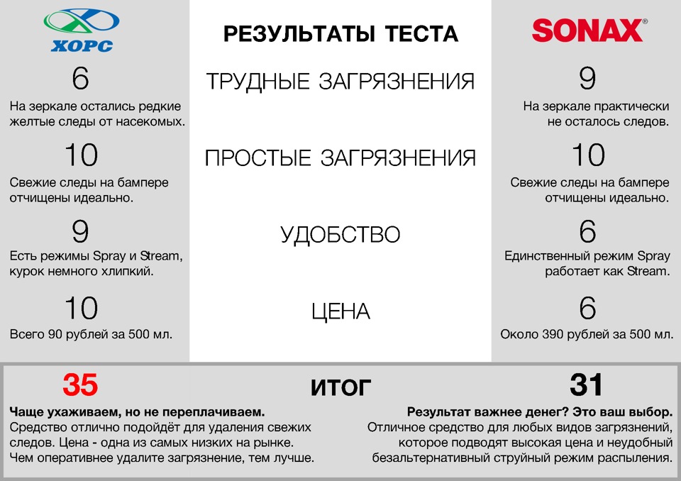

Подведём итоги:
