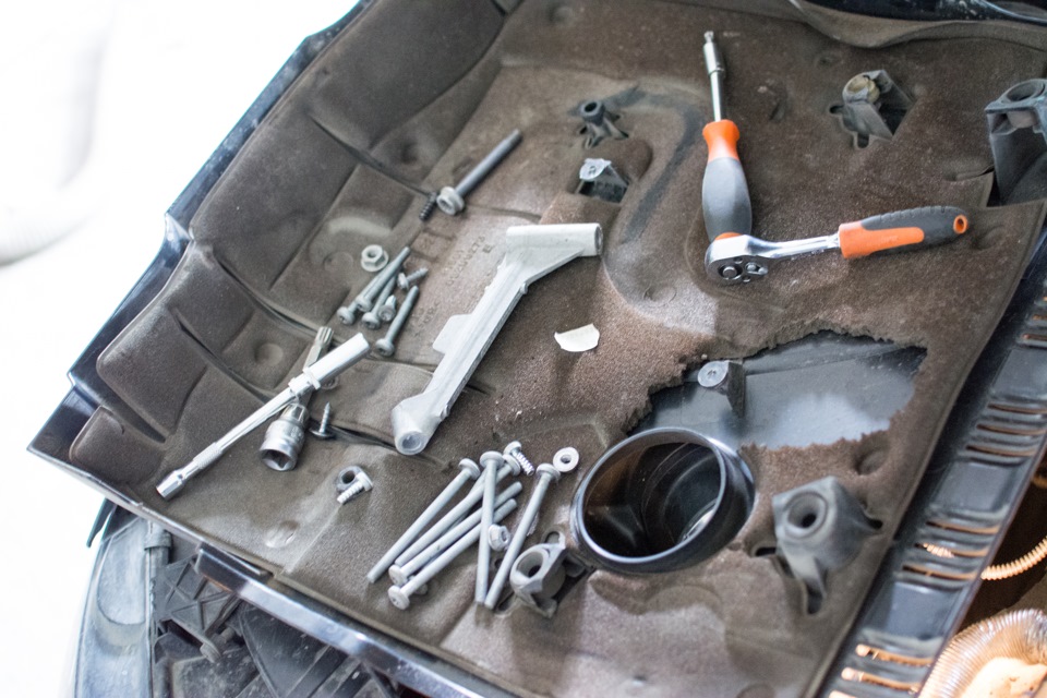

Сама неисправность была найдена еще 19 августа, вот о ней несколько строк. Вчера нашел время на её устранение.
Для замены датчика требуется снять сам коллектор иначе до него не добраться…
далее от ТНВД открутил трубку подачи топлива в рампу, на рампе ослабил трубку подачи, чтоб она стала свободно подвижной
После того как собрал всё на место, подключил шнурок и адаптировал дроссель.

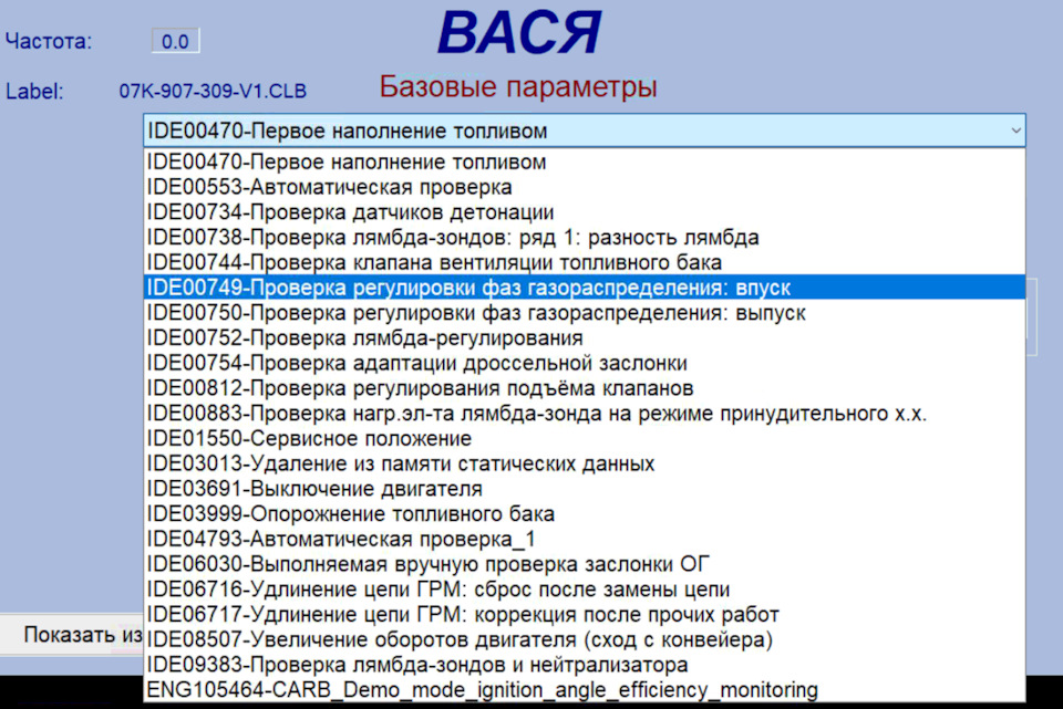

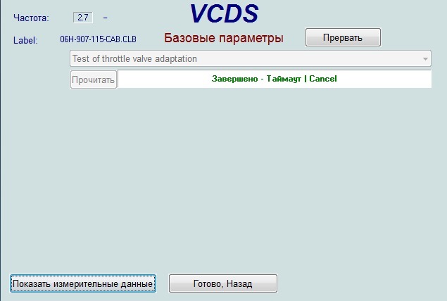

Включено только зажигание, двигатель не запущен. Заходим в блок электроники двигателя, в базовые параметры и

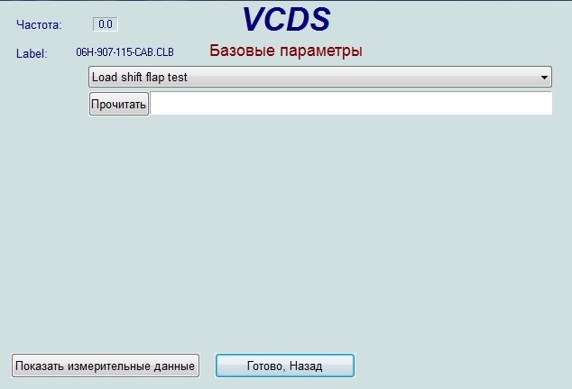

Для адаптации заслонок коллектора, нужно запустить двигатель и прогреть до рабочей температуры ОЖ=90°С

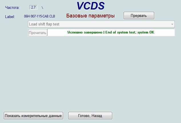

Двигатель запущен, температура ОЖ=90°С. Заходим в блок электроники двигателя, в базовые параметры и запускаем
все адаптации закончены, снимаем лог, получаем результат))

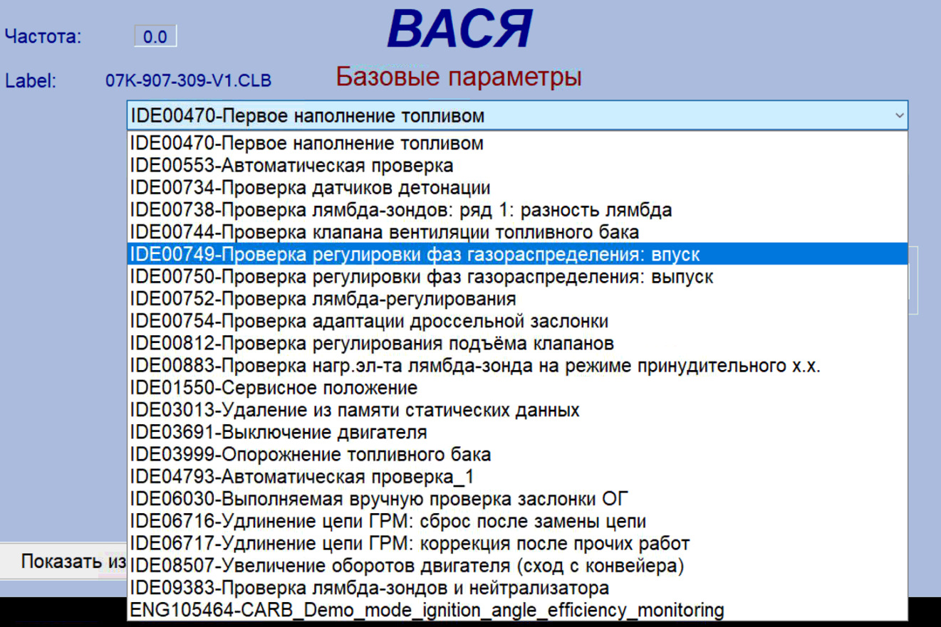

Не вижу похожего меню в базовых
Однако… Ещё вопрос когда ставили коллектор заслонки взвели в ручную?
это вася 17 версии, сейчас попробую поставить 19ю.

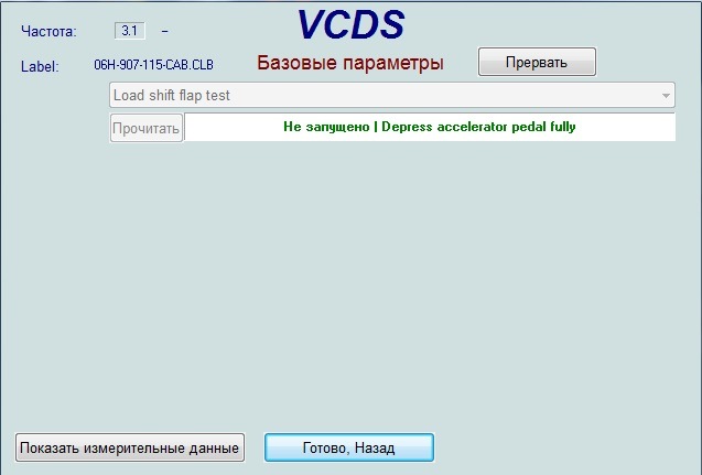

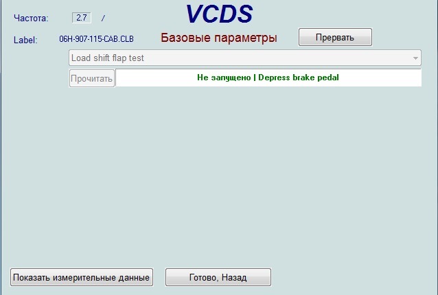

стесняюсь спросить но…"при такой не отпуская педаль тормоза нажимаем педаль акселератора полностью, до кнопки кикдаун"- это газ в пол до упора?
почти до упора) кнопка кикдануна — нажимается педаль тяжелее в отсечку.
это на акпп а на мкпп?
педаль акселератора одинаковая вне этой зависимости.
На заведённую не месте газовать ?
Да

Пробовал адаптировать как описано в теме, пишет либо "не запускается" без обьяснения причин(это если не нажимать на педали), либо что-то типа "остановлено из-за соображений безопасности" (это если нажать на педали).
надо делать то что программа пишет без промедления. если значения датчика не допустимы, тоже блокировать будет адаптацию. двигатель обязательно запущен.

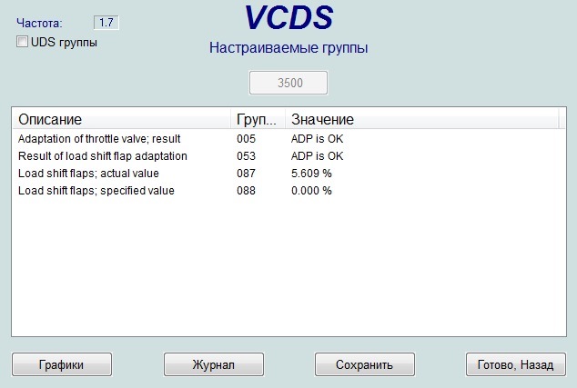

если не разберешься сними лог по группам
Result of load shift flap adaptation
Load shift flaps; actual value
Load shift flaps; specified value

Спасибо огромное, лог снять просто погазовав на месте?
да, надо нажать педаль акселератора резко примерно до 3-4000об/мин
Вообщем, сделал успешно адаптацию. Правда, в тот момент когда нажимал на педаль акселератора обороты не поднимались. Так и должно быть? Двигатель так и троит, после адаптации.=(
всё верно в момент адаптации не должны обороты подниматься. если поставить коробку в положение N троить перестает?

и еще вопрос, параметр "load shift flaps; actual value" после адаптации стал 0% или так и остался 5,6% ?
на холостом стал 0%

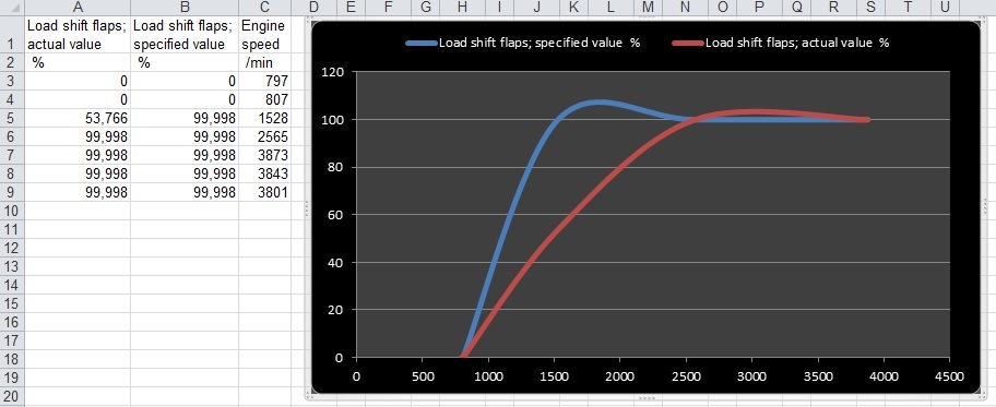

А это особенность чипа, открывать заслонки на 1.5 тыс?
На стоке вроде 2800.3000
спасибо)
нет, она так открывается с резким нажатием на педаль.
