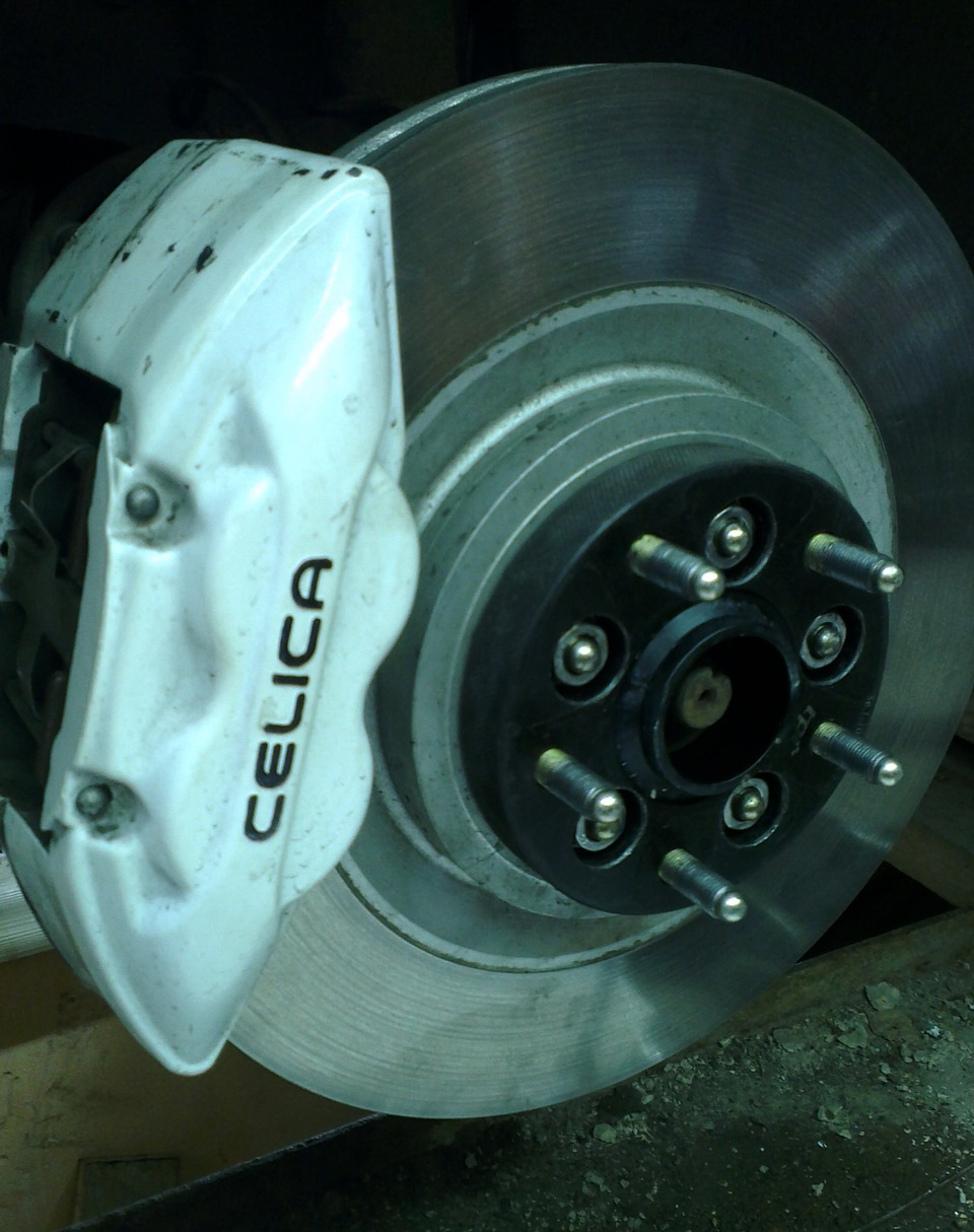

и так имеем. — 1000км пробега.
суппорта = 205
колодки = 205
диски = 355мм (сток 205 диск — 315мм, сток т23 диск — 275мм)
цена 355 диска — от 1200 до 100к (более 20 вариантов заменителей)
цена 205 диска — от 5000 — если повезёт (заменителей — НЕТ!, т.е. есть 2/3 но купить их почти не реально)
… сразу предупреждение !
… на тормоза с 355 дисками НЕ встанут колеса меньше 18" ! (самый "тонкий" в профиле 17" колёсный диск который я видел — 380мм)
… для 355 тормозов внутренний диаметр колёсного диска должен быть НЕ меньше 415мм

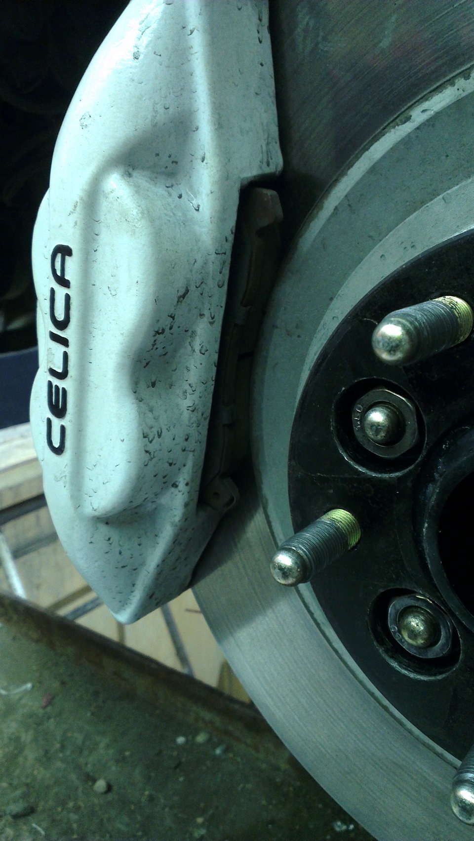

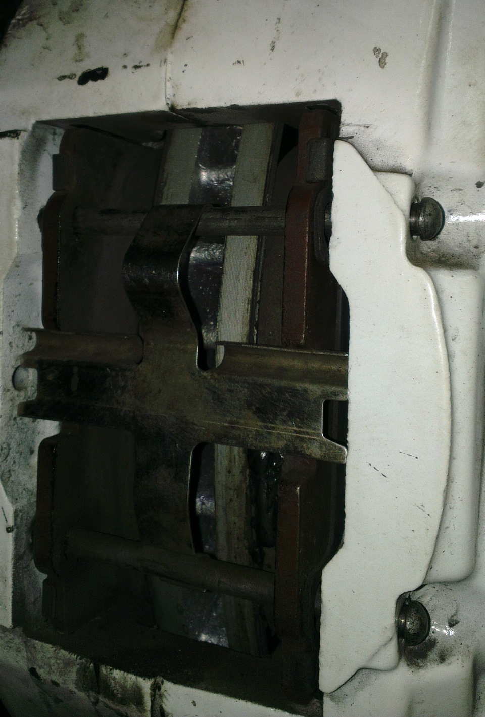

что мы имеем по глубине посадки колодки на рабочую плоскость диска
… колодки отступают от внутреннего радиуса рабочей поверхности диска около 5мм . (как в стоке, т.е. всё как положено)

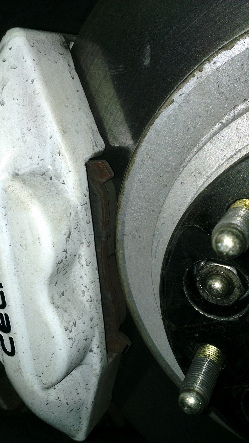

теперь посмотрим с внешней стороны.
… тут тоже все по феншую, и лучше чем в стоке, ! колодки стоят в 0/-0.5мм от края диска (в стоке 2\3мм) из-за чего при выработке диска остаётся "паразитный" кант на краю диска. тут эта "проблема" отсутствует. колодки работают от края диска

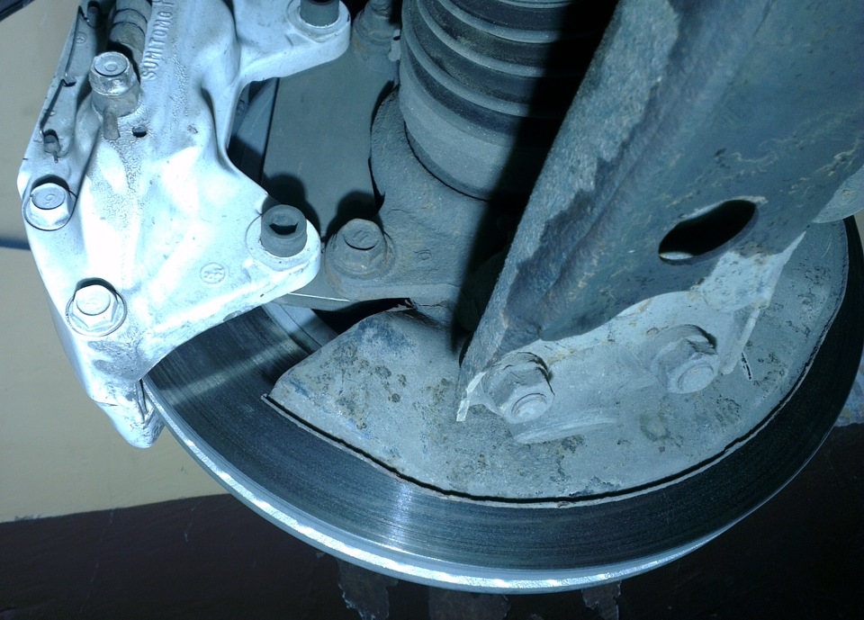

ну и главная 1 из основных частей которая многих интересует. ;) = проставка/переходник
. сток болты под суппорт ещё ехали, поэтому временно стоят "тазовые" под внутренний шестигранник
… на этой-же фотке видно насколько диск больше стокового 23 кожуха.
… те кто "это" делали или в курсе как ставятся 205 тормоза на т23 поймут почему "халява" ;)
простая РОВНАЯ(в плоскости) 10мм пластина и 4 отверстия под сток крепёж.
сделаны из 12х10н18 (как уже писал некий товарищ "Окопок" — после наступления постапокалиптического периода и прошествии миллионов лет они останутся висеть в воздухе в том-же состоянии в котором стояли на машине.) и в отличии от не менее *здатой для таких вещей 30хгса, они будут ещё и блестеть так-же как при рождении ;)
