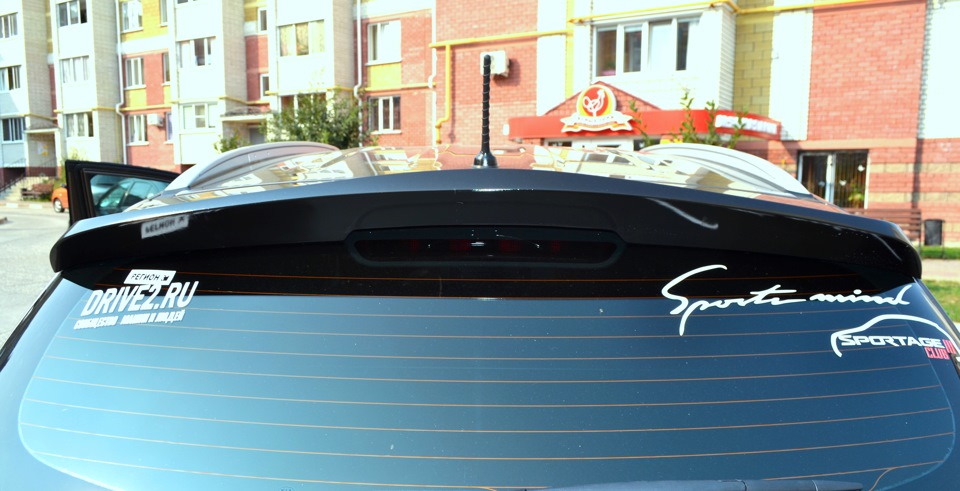

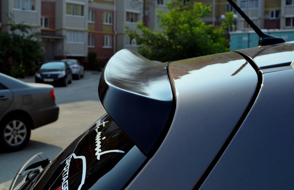

Всем привет, подписчики и случайные читатели))) Наконец то дошло дело до спойлера, выдался момент и появилось желание, установить таки его, к сожалению нет фото всей работы по инсталяции, так что на словах.
Красить решил сам, сложного особо то ни чего и нет! И так, были приобретены: Баллончик грунта, черная матовая краска, так же один баллон и один баллон лака. Сам спойлер был просто под покрас, так что приступил к грунтованию, в три слоя, с перерывами на 15-20 минут для укрепления, потом 4 слоя матовой краской, встряхивая при покраске интервалами в 20-30 минут! Благо жара, все сохло очень быстро… Ну и напоследок лак, 3 слоя, легкими движениями, ибо он коварен))) можно повесить соплей (подтеков), дать отдохнуть ему))) я дал ему времени до следующего дня!
Примерил его на родном спойлере, кстати при снятии родного, будьте аккуратны, он сидит на трех точках, двухстороннего скотча. Аккуратно поддел, все отошло, почистил все. Потом по краям с припуском в 1см проклеил скотч 3М, посадил JSW, вытащил ленты от скотча и как следует прижал все, зафиксировал малярным скотчем и промазал по кругу стыки черным силиконом…

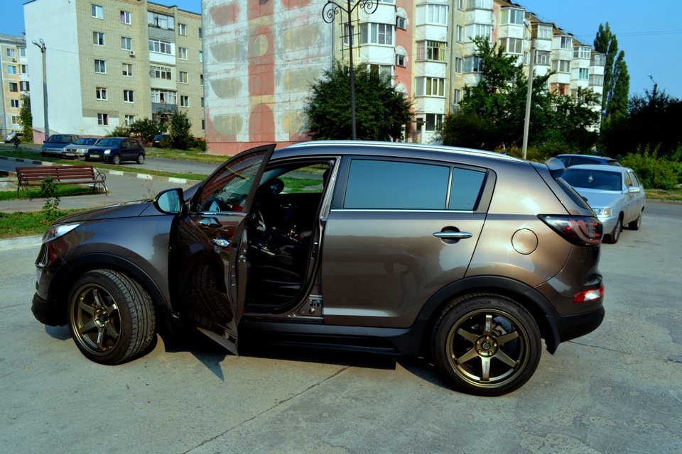

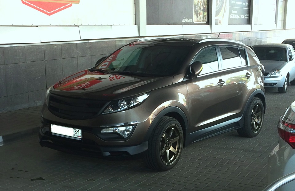

P.S. Так же переустановил переднюю губу, JSW, как писал при первом инстале у меня были проблемы, решил их тем что, по краям, где прикручивается саморез, поставил по шайбе и все стало как родное! Держит что надо и вид стал естественно лучше!
Финальные фото ниже! Вид имеет)))

А попробуй его в цвет задуть. Думаю получится прямо в кассу!

Да этот у каждого первого стоит, а мой идет комплектом одного обвеса, так что этот якобы от турбо, хз, надоел
страшный он какой то )))
ужасен

Губа, пороги, решетки, ну конечно же каточки в кассу, а вот спойлер лично у меня под сомнением. От турбо смотрится очень зачетно!
Мне он просто понравился по своему стилю, как типа Аля JDM
