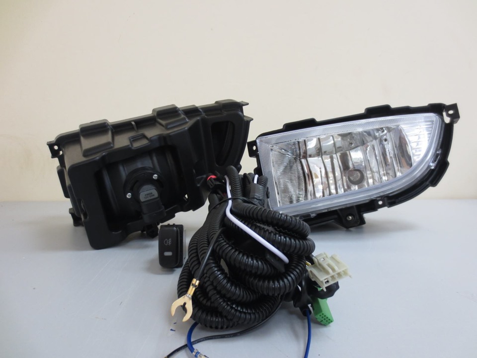

В продолжение данного поста — заказал таки ПТФ, двойную кнопку и лампочки. Сижу в предвкушении ))) Сказали, в среду отправят, к концу следующей недели надеюсь получить.

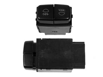

Кнопка просто ад. Есть оригинальная новая с красной подсветкой.
Кнопку если не понравится, сменю попозже – это меньшая из проблем )

Посмотрел кнопочку, поставил. Вроде и не такой ад, но всё же заказал оригинал )) Завтра поеду забирать кнопку и релюху…

кнопка фуфел да за такие деньги, купи лучше на разборке оригинал, не больше 1000 руб, обычно 500-700 за нее просят. такую как по ссылке могу тебе отправить, только доставку оплатишь.
А что с ней не так? Сегодня мялся, взять за 1500 оригинал здесь, или заказать все скопом у них. Выбрал второе
пружины дубовые, кнопки если присмотреться выглядят убого сам рисунок, кнопки закусывает при нажимании, плата по которой ездят контакты более менее выглядят, но лампочки к ней припаяны а не как в оригинальной с патрончиком вкручиваются, железные пружинящие контакты на кнопках которые на плате перемыкают дорожки убогие не пружинят надо поджимать, разъем в кнопку не влазиет, влазиет если применить силу. ставил комплект ПТФ не такой, а как штатный дядьке одному, передние включались и отключались через раз, ставил из серии "MB601" по моему. завтра сфоткаю в разборе оригинал и не оригинал и пост запилю. если не забуду. еще реле надо купить.
короче на любителя. я бы оригинал б/у поискал бы, но себе оригинальную новую купил когда туманки ставил.
Ясно, спасибо ) обманули, сказали что ничем от оригинала не отличается . На да ладно, если будет все так плохо, куплю оригинал.
www.drive2.ru/l/7586030/?…7Nxyh73y4cPAAh9R_QFM5Mo7I на второй фотке видно модель кнопки "МВ601"
Посмотрел, прослезился. Попробую вернуть деньги. И ведь спрашивал, наивно полагая, что честные люди еще существуют в этом мире — кнопка как? Ничем от оригинала не отличается, зуб даю! Гады.

Ссылочки же есть (птф, кнопка, ламопчки — ведут прямо в магазин, где заказывал). Это для рестайлового лансера от стороннего производителя. Код DLAA DMB-602

Да, ставятся в штатные места… Те, кто ставил говорят, что ничего переделывать не пришлось
