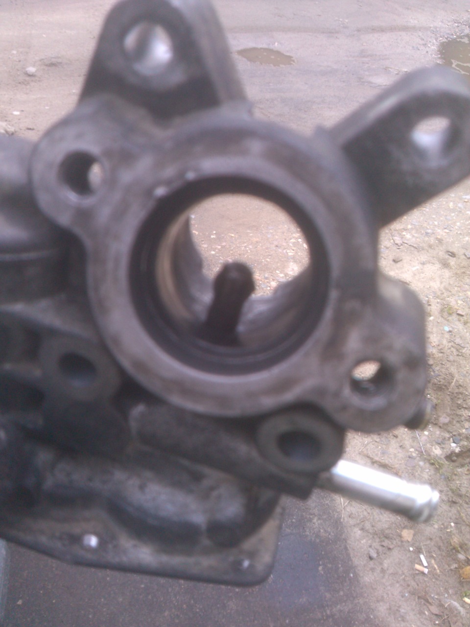

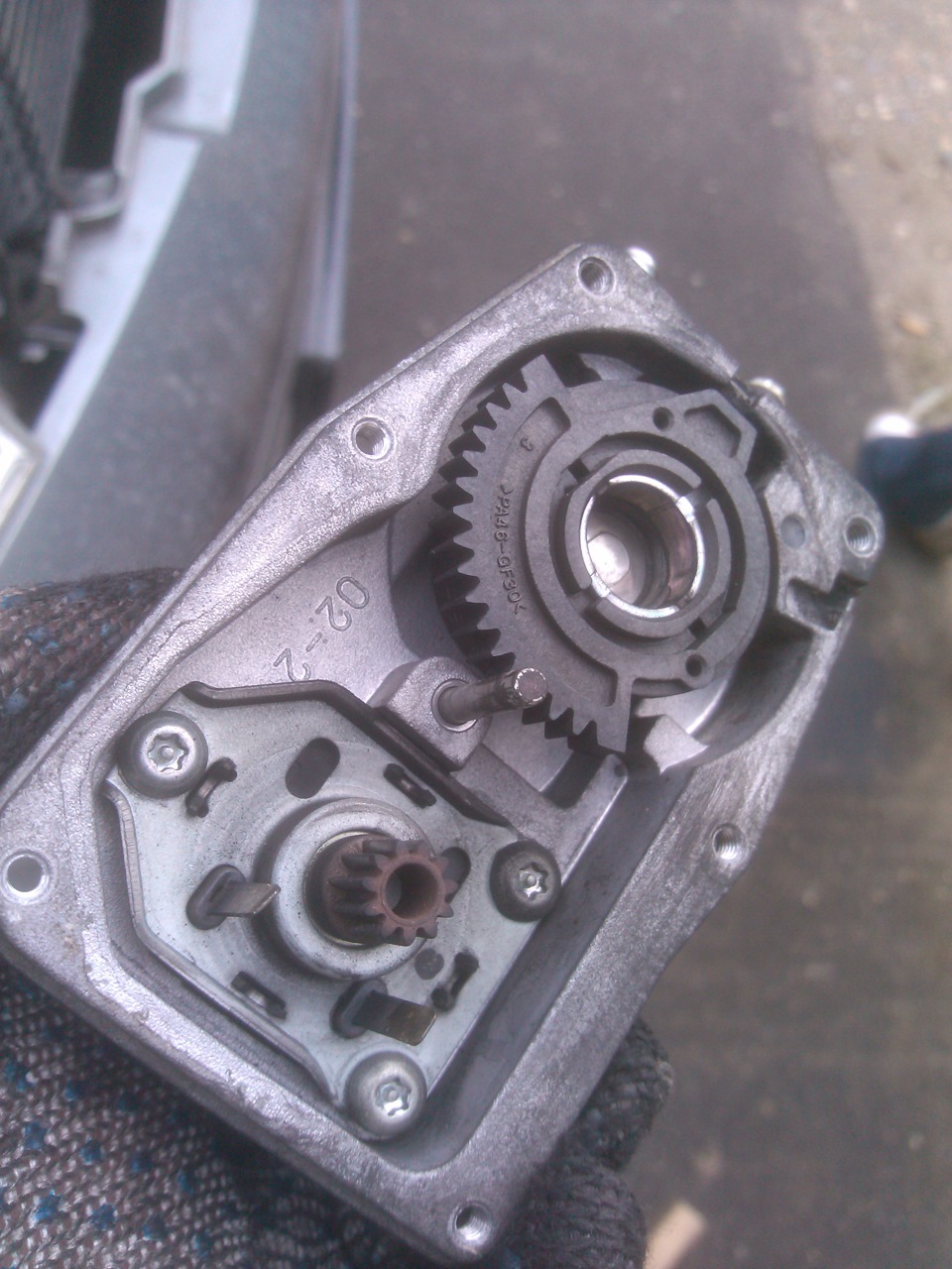

Фишка оказалась в том, что ЕГР на моей машине с обратной связью(см фото). Машина европейка 2008 модельного года. На машинах для РФ такие клапана пошли с 2010 года.

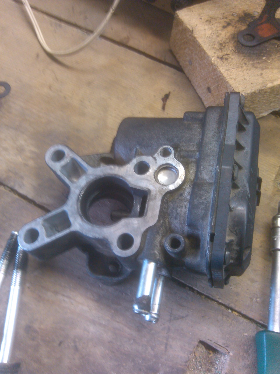

Сняв ЕГР я понял что ему пипец- какие то деятели оторвали нахрен саму заслонку. От нее остался только шток, который был весь в гомне.
Ну раз снял, то я его таки почистил.Стал собирать- заметил что колхозная мега заглушка в двух местах прохудилась. Пришлось вырезать из 1.5мм листа алюминия новую заглушку.

п.с. моя шестерня в прекрасном состоянии оказалась.

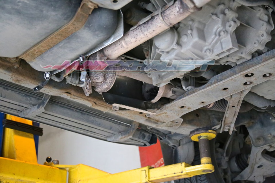

Я вырезал сажевик, кстати после его удаления и перепрошивки машина стала ехать веселее, может они и ЕГР отшили не знаю. ФИг его знает с чем это связано с этими ошибками, сейчас просто пластина стоит, но хочу заказать эту шестеренку, и на зиму разглушить, так знающие люди пишут что надо на зиму снимать
Сажевика не должно быть на 2007 годе. Может катализатор вырезали?
Нет, ИМЕННО САЖЕВИК Он у меня перестал проводить регенерацию, и прожигаться !Вычитал в нете как сделать принудительно но так и не добрался этого сделать! Официалы сказали что он по компу заполнен но не вкл. прожиг почему то . Вот я его и снес к чертям ! У Меня евро 4
А расход упал после удаления сажевикА?
Упал, на литр точно ! Да и вообще, выехал тапку в пол машине аж едеться легче. До этого давишь а разгон все равно какой то вялый! Теперь думаю как нибудь и до ката добраться. По мне оно и логично с расходом когда выхлопные газы продавливались через забитый сажевик, а тут они спокойно проходят по трубе
Вот тут отчет о вырезании сажевика.
У вас тут резали?
www.madexhaust.ru/primery…-pathfinder_25_disel.html
У меня в этом месте такая же загогулина.
Да, тут его и резали!
