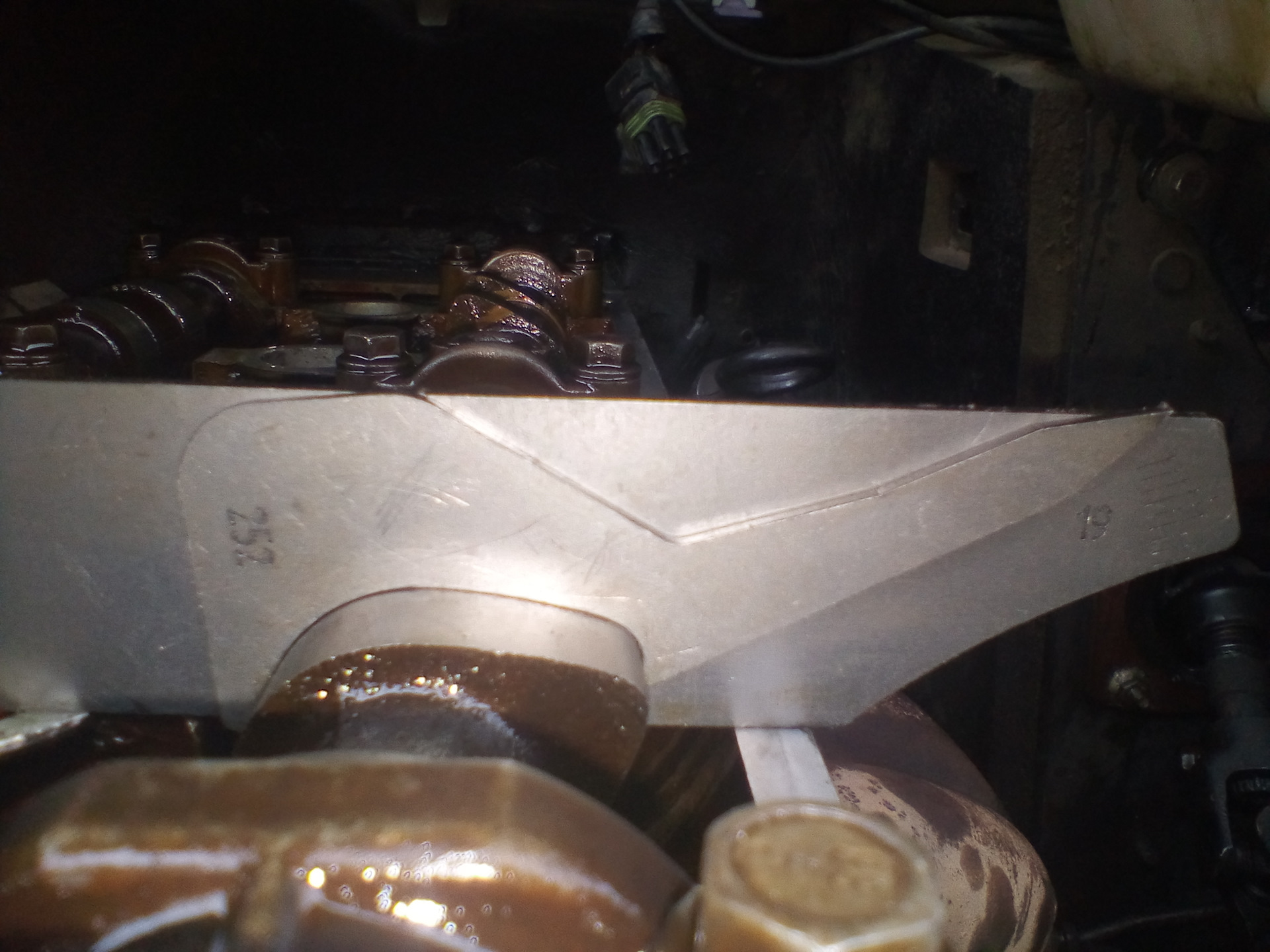

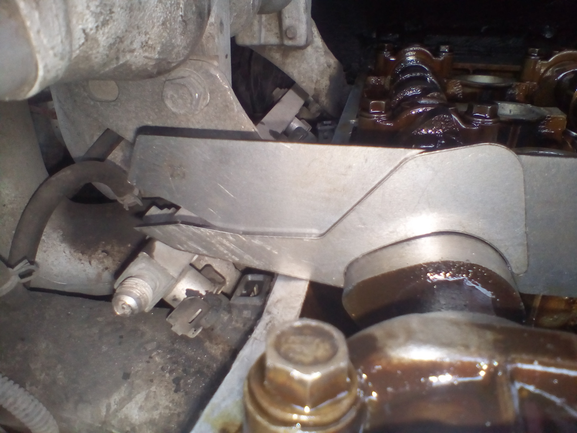

Однозначного ответа по фазам ГРМ на 409-ом змз — мало кто дает. Хочу поделиться личным опытом о данном звере под капотом наших УАЗов…
С выставлением правильных углов сталкивается каждый кто меняет цепь и ставит регулируемые звезды. Инструкция в "прогрессе" гласит "ставь 20/19 и будет тебе счастье… Народ на драйве — рассказывает о 16/19 для евро4… Некий модный дядька
Итак. Что было сделано…
1. www.drive2.ru/l/6992579/ — сначала опробовал 20/19 и 16/19 (с последним чуть ошибся, как оказалось потом чуть криво выставил). 20/19 достаточно неплохо показали себя в движении, но расход был выше нормы… 16/19 — удивили расхдом, но опосля 2500об/мин происходил догрев на 3 градуса (на улице за +30) — судя по всему из-за кривова-то выставленных углов (неточно)
2. Дальше увидел я в тырнете на ютубе волшебника:
…теоретически, думаю, вполне может быть…выставил 16/23. Итог — расход на холостом подскочил, обороты плавали в пределах +/- 500об/мин, двс колбасило.
3. Плюнул — поставил обратно 16/19 — расход на холосостом стабилизировался на 1,5-1,4л/ч…обороты стабильны (прошива сток). Двс работает в меру ровненько.
Выводы. 20/19 — углы для двс с переходными валами — когда стояли один карбовый (240-я фаза), а второй инжекторный (252 фаза).
16/19 — углы для евро4 с двумя инжекторными валами (252 и 252)…
16/23 — углы, которые выставило себе чудо, неумеющее по-ходу выставлять ВМТ…иначе ДВС просто не может так работать…либо видео снимал теоретик, мало имеющий отношение к ремонту авто…
Спасибо за внимание — надеюсь пригодиться кому… зато терь умею с закрытыми глазами снимать крышку клапанов, выставлять углы, собирать — все за 40мин)))))

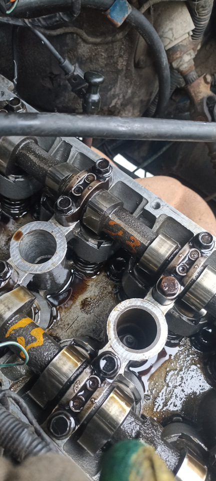

на валах белой краской написаны цифры 16 и 19 с завода. видимо для умников с 16/23 :)))
Скрее всего умники засели на заводе😁
Написано желтой краской, на впуске цифры непонятно, на выпуске 23

1. Фазы.
Если коротко — крутить необходимо валы всегда под себя (из реальных оборотов двс на которых ездите)
Для выпуска — если брать штатный вал (252-й) за основу…золотая середина — 19гр (+/- погрешность)…далее (ВНИМАНИЕ)…чем мы вал поздним (поднимаем по транспортиру вверх, т.е. 19+гр), тем он у нас позже и открывается и закрывается!, но благодаря этому на высоких оборотах турбулентному потоку отработанных газов — легче покинуть двс…соответственно — это наши верха…
По впуску — все немного проще — впуск это перекрытия и наполнение цилиндров смесью…желаем верха и серединку — ставим 23-24+гр — получаем отвратительный ХХ, повышенный расход, но великолепную динамику…чем позднее куритм впускной вал (меньше гр по транспортиру), тем сдвигаем наполнение в сторону уменьшения и убираем перекрытие, другими словами уменьшаем момент, перенося его к низам и средним, так уменьшаем наполнения, чем уменьшаем (теоретически) расход.
Помним главное…чем меньше топливной смеси в цилиндре — тем меньше отдача оного…соответственно тем больше мы жмем на газульку — уже увеличивая расход…

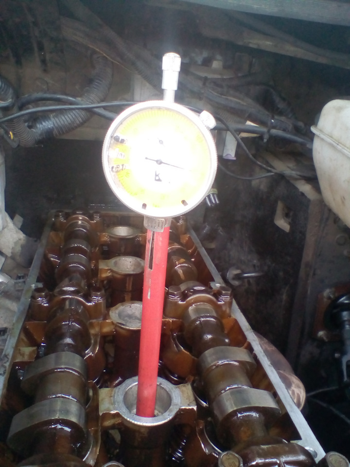

я заказывал у дядьки с сибири — он на лацерном станке точил…а так — проверяется элементарно — в тески РВ и стрелку — с одной стороны, затем наизнанку (зеркалом) с другой — должен показывать один и тот же угол…дядек с картинки вижу впервые!

судя по фото — у вас фазы в норме — просто ВМТ недокручена на 4-6градусов
Нет вмт я выстовил по точно, фазы на зуб смещены, я тоже так подумал, но потом с циферблатного микрометра собрал приблуду и вмт выстовил по нему

Доброго времени суток. Так случилось, что нет профи кто мог бы поменять ГРМ и придётся менять самому, процесс затянется на неопределённое время, опыт ремонта только советской классики, хотел уточнить как определить какие валы стоят?
на них (валах) написано
Благодарю.
saabofil
А где это можно на них посмотреть, номера?
И если я правильно понимаю:
Если 1 вал стоит 240 то выставляем по транспортиру 240, а второй 252 по транспортиру от 252?

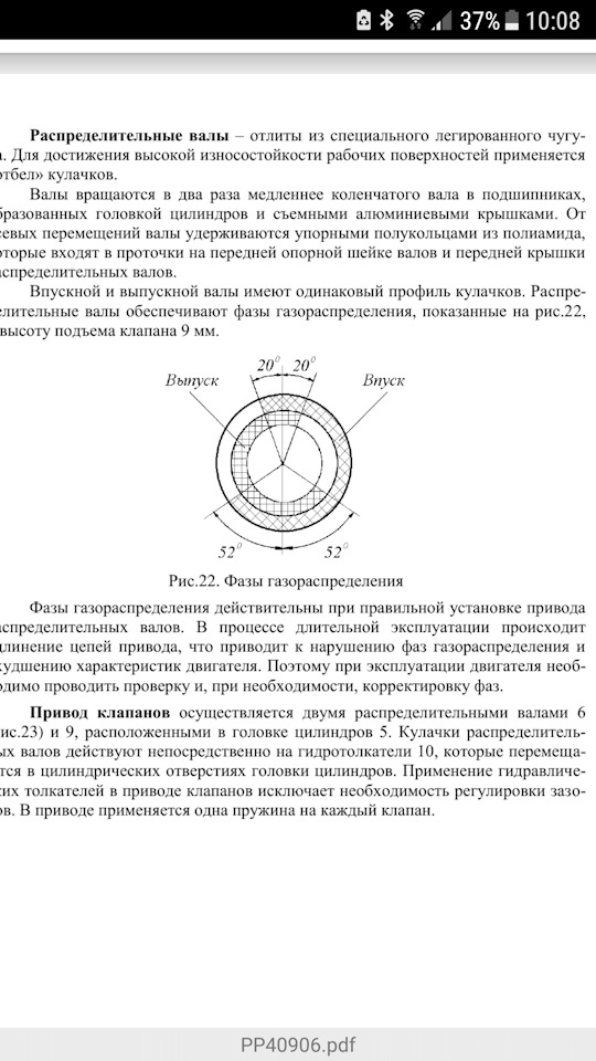

В мануале к двс вообще 20/20 а таких фаз я вообще не от кого не слышу
Под какой год мануал? Под какой конфиг двс?
разобрался оказывается то было фото фаз перекрытий, а установочных фаз грм вот. только вот странно, почему у многих в том числе и у меня при 20/19 перестал ехать…, а вот при 16/19 вроде как нормально, но пропали верха. Мистика

Ну что купил я всетаки прогресовские разрезные звезды. Уже установил. Перед тем как снять старые посмотрел углы они были в допуске 19/21. Вставил новые. Поставил углы 17/19 расход упал сейчас комп показывает 1.6-1.7 разряжение1
выставил фазы 20/19 после замены ГРМ, сложилось впечатление что двигатель работает на двух цилиндрах.Что может быть?
ВМТ — надеюсь — не по метке определял? Скорее всего — ошибся с углами. на 20/19 работать будет…чуть более нестабильный и прожорливый холостой и лучшая тяга на высоких (после 3000об/мин). Смотри углы…может и транспортир кривой быть, но скорее всего — проверь — ВМТ — не по метке на валу, а по ИЧТ.
ВМТ выставлял по первому цилиндру и по датчику положения коленвала двадцатый зуб
Индикатором часового типа проверь. И транспортир проверь — бывает врет
Зачем? Сейчас двигатель работает отлично ! Я ослабил разрезные звёзды распредвалов и провернул коленвал на 360 градусов и двигатель запел)))

Да они наверное все такие, +-1.Но вывод один, двигателей с разными валами на уаз патриот не ставили.Углы 20/19 ставят на стандартные цепи и звёзды.На евро 4 звёзды распредвалов и цепь другие и углы 16/19.Вот и вся истина с фазами.
поставил другие цепи и звезды, а углы остались те же.
звезды и цепи углы кулачков не могут физически поменять. )))
Истина в том, что двиги плохо собирают. Иначе можно было бы ставить в любом диапазоне 15-23 и он бы работал. просто жрал бы больше в каких-то режимах
