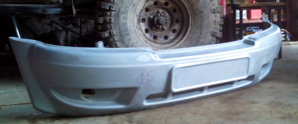

1. Бампер. Взамен штатного куплен силовой бампер из стекломата от proexpert о котором я мечтал, как только увидел его на драйве
Цена 7 000р.

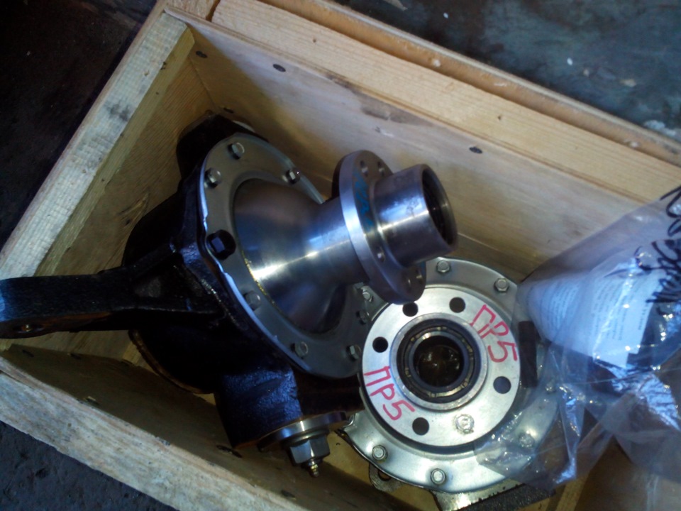

2. Поворотные кулаки. Возможно можно было обойтись и заменой ШОПКов, но я сразу взял поворотные кулаки от Ваксойла с кастором +5. На них я тоже облизывался давно и придумывал как бы их заполучить и не сильно потратиться.
Цена 20 000р. (плюс-минус доставка)

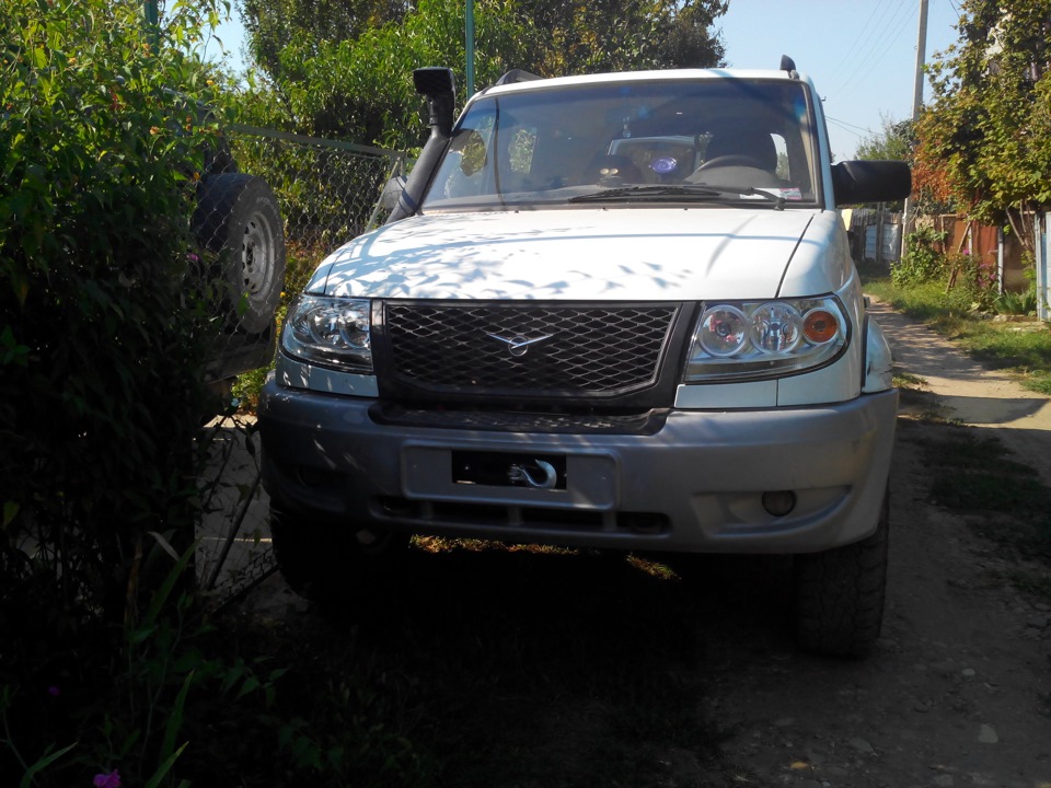

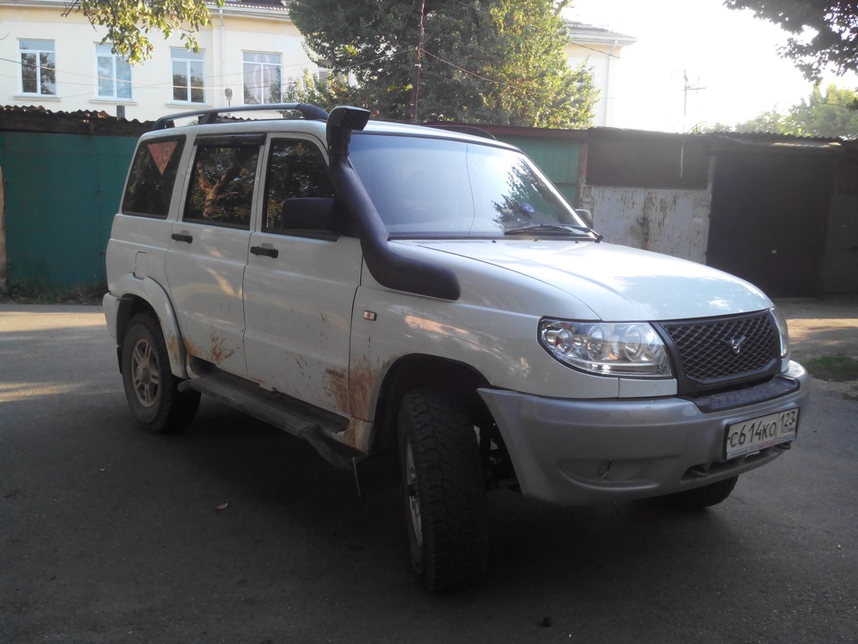

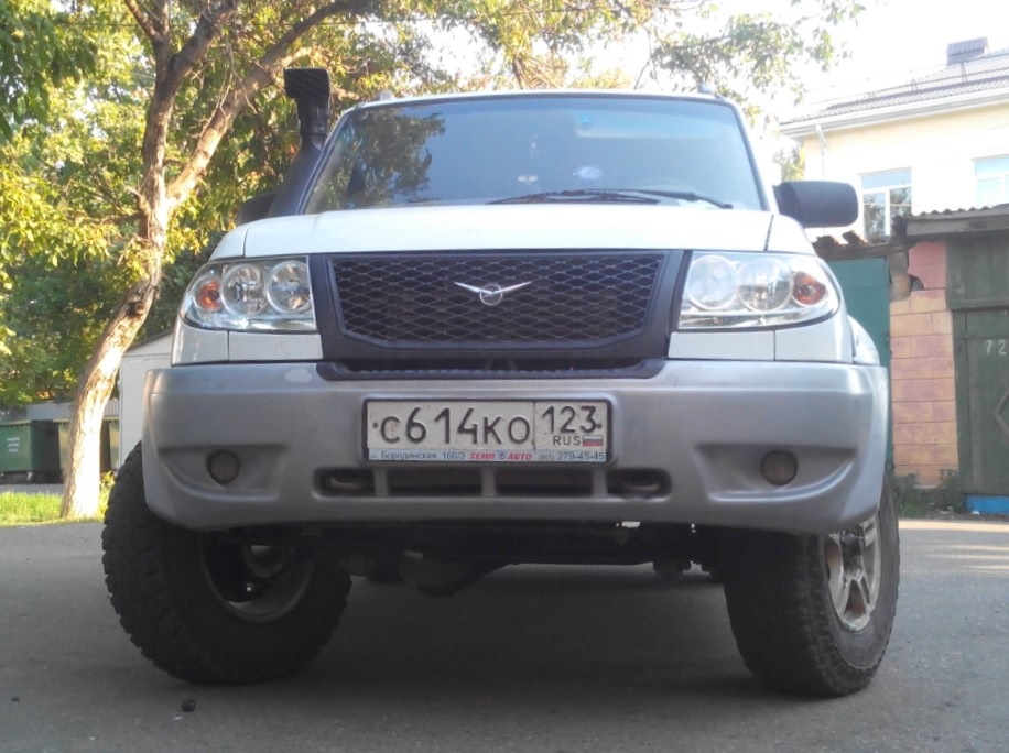

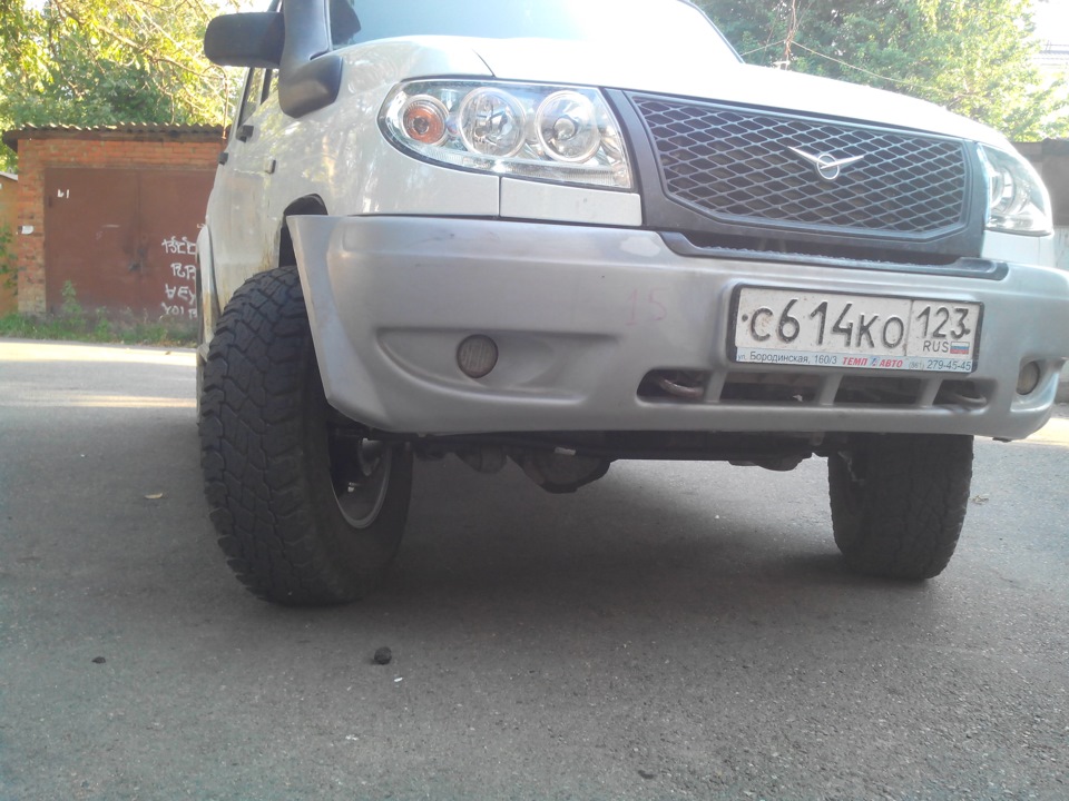

По поводу силового бампера.
Бампер крепкий. Кувалдой не бил, но молотком несколько раз от души приложился. Ни вмятин, ни-че-го. Сдунул пыль и как так и было. И в этом его как сила, так и проблема. Он не гнется. Вообще.
Ставили мне его ребята на СТО, говорят и прыгали на нем и пытались гнуть — ничего не выходит.

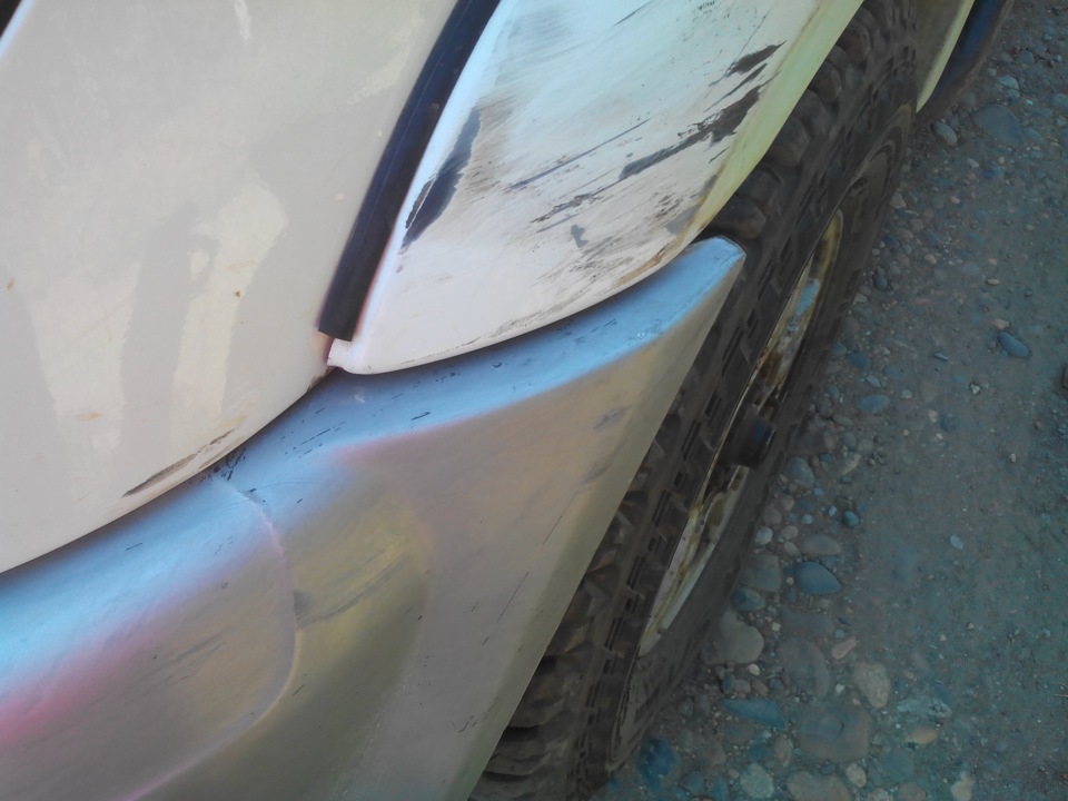

В итоге, немного не совпал по стыкам с расширителем арок:
Это, конечно, не критично, но целостность картинки ломает.
Сам бампер сделан гладким и красивым.
Честно говоря, пока даже не возникает желания его красить в белый. Покатаюсь, посмотрю.

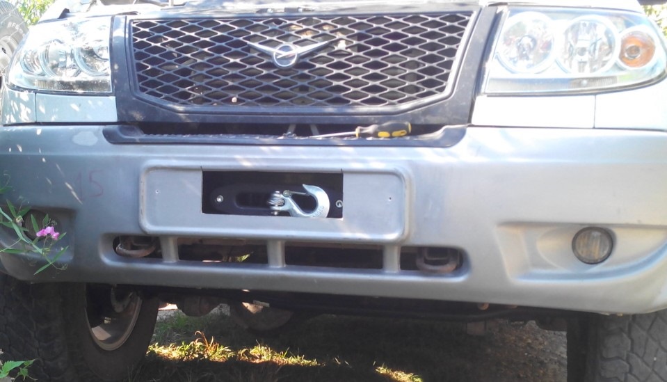

Лебедку, как уже обсуждали в предыдущем посте спрятал под номер так, чтоб ничего наружу не выступало.
Все як так и было.
А вот так теперь ложатся колеса при касторе 8 градусов
Руль стал изрядно жестче. Но, говорят, это явление временное, пока все притрется.
Никаких особых изменений в рулении я не заметил. Как был легкий увод вправо, так и остался.
После замены рулевых наконечников исчез люфт в руле и заметно улучшилась курсовая устойчивость.

На кулаках написано кастор +5, вначале тоже пишешь +5, а потом между фоток пишешь +8
+5 на касторе плюс +3 родные. Итого 8. Я уже отвечал на этот вопрос ниже :)
По бамперу : у тебя не стоит правый бушвакер . Возможно бампер установили сместив сильно к левому колесу. Бампер очень сильно можно ренулировать на кронштейнах . Попробуй установить правый бушвакер и отрегулировать бампер относительно центра .
Не, там бампер четко по центру стоит. Видно по подножке.
А маленько стянуть бампер нельзя было?
Он не стягивается :) Он абсолютно жесткий. Его не натянули на усилитель, а наоборот, усилитель в него вбили :))
Александр, производитель, показал уже, где надо погреть феном и потом сжать. Ну, т.е. это все лечится.
Поставить расширители арок и разница между бампером и заводским расширителем скроется!
Так и хочу сделать. Тем более у proexpert скоро будут стеклопластиковые расширители типа бушвакеров.

Шкворни притрутся, все нормально будет. У меня 8 гр. и первое время руль тоже резиновым был. Чуть туповат, вроде скорректируешь и уже плывет в другую сторону. Покупал целым комплектом, понадеялся, что все отрегулировано, как обещалось. Оказалось, что резьба на одном кулаке убита была. Шкворень не тянулся, а кулак был просажен. Теперь заново перерегулирую, перепротягиваю, гайки меняю. Короче, рекомендую перепроверить допуски, окромя люфтов и стандартной протяжки после притирания.
Опечатка: про кастор. На фото поворотных кулаков 5-ка. В тексте вверху 5ка, , где фото заваленых колес 8ка.
5 от Ваксойла, плюс 3 родных, итого 8.
На стенде кастор 7-8 (у меня на разных колесах разный почти на градус)
А, понял про три родных не узрел)))
Но они же там есть :)))
