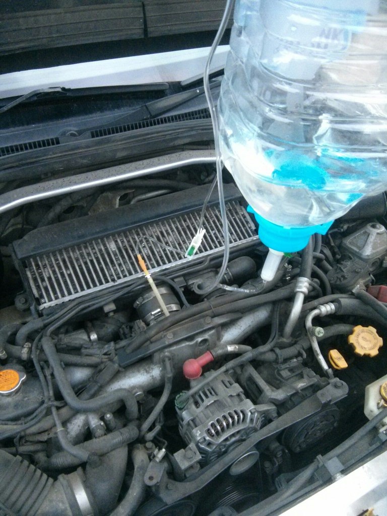

И вот в четверг на этой неделе, я психанул, взял теплой дистилированной воды 5 литров, пару капельниц, 2 упаковки гидроперита по 8 таблеток, которые мне любезно одолжил мой друг Андрей Andy33 .
После нехитрых манипуляций, была собрана конструкция:
Хочу заметить что подачу смеси следует максимально приблизить к центру впускного коллектора, чтобы влага живительная, равномерно растекалась по горшкам.
Далее берем гидроперит и разводим в дистилированной воде, я разводил из расчета 16 таблеток на 5 литров. Это не самая ядреная концентрация, но я решил сильно не рисковать и делать "среднячок"
Конюлю от капельницы я вставил прямо в шланг, одев его на трубку торчащую из коллектора, минуя использование иглы, благо ровно над дросселем у меня был неиспользуемый вывод из коллектора — куда ранее приходил датчик наддува. На фото в принципе понятно, куда и что я втыкал.

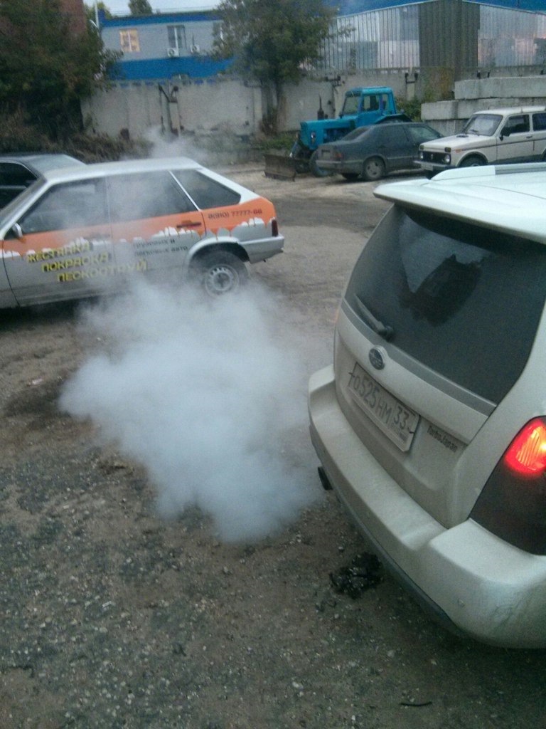

Далее перекрываем капельницу, заливаем смесь в емкость. И идем заводить авто, двигатель должен быть прогрет, нужно выставить 2000 тыс. об./мин, т.к. при подаче смеси, мотор начнет "захлебываться" и сбрасывать обороты почти до холостых.
Выставили обороты, идем открывать капельницу, сначала понемножку:

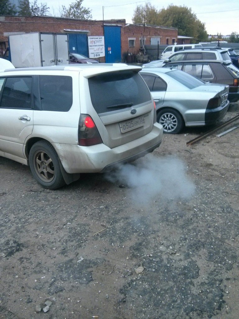

Поначалу я выставил скорость 3-4 капли в секунду, выхлоп на фото как раз на такой скорости, мотор начал парить буквально через 5-6 секунд после подачи жидости…
Походив минут 5 вокруг машины, я решил "навалить", и открыл капельницу почти! на полную, сруя жидкости была где то толщиной со спичку… (не для каминов) ))).
Итог изменения цвета выхлопа:
В общем машина тарабанила у меня так где то час, пока не прогнала через себя все 5 литров смеси.
У меня обороты не падали ниже 1300, видимо электронный дроссель пытался поддерживать уровень.

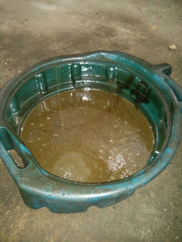

Как только водичка заканчивается, глушим, снимаем нашу шайтан систему. И ! НА ХОЛОСТЫХ! Заезжаем на подъемник, где будем менять масло!
Не менять масло нельзя! Почему? Вот поэтому:
Я думаю всем понятно что на этих какашках мотор долго не отработает!

Странно, почему у тебя получилась такая дикая эмульсия в масле, я промывал и масло было без изменений, а тут явное попадание воды в масло.
Слушай, я тем же вопросом задался, очень много эмульсии.Почему так? Как думаешь? Прокладка дырявая? Или мотор гретый?
Может колечки передают привет?!)
PersonalJesus
Думаю что сильно большой напор подачи воды. Надо капельками, а не струю
