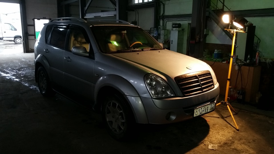

по просьбам DRIVEчан выкладываю это видео, для тех кто в курсе ничего нового не узнаете, а вот для новичков надеюсь будет полезным.

Всем привет тема старая но актуальная тяга пропала уже все перепробавал поясните где что глушить?
Добрый вечер, посмотрите внимательно видео я там старался максимально все объяснить и показать

Не правильнее было выбросить и этот модулятор и не задействованый кусок шланга? Зачем возить в машине ненужные детали? А шланг этот, не в модулятор турбины идёт, а в общую вакуумную магистраль
Нет это было-бы не правельнее так как планирую их включить обратно, но это если не придумаю чего нибудь по интереснее
А зачем включать обратно?вообще какие были предпосылки к отключению, какие симптомы?
Симптомы те-же что и с модулятором не едет и тупит на переключении, а обратно включать чтоб по феншую было, но есть еще один вариант, его пока что перевариваю)

Добрый вечер, противопоказания или минусы у этой процедуры есть интересно?
возможно увеличение вибрации двигателя на кузов, но я этого не заметил, да и кстати это единственная комплектация рексов на которых стоит эта система, на других комплектациях подушки без вакуума
Ого как, понятно.
Что дает заглушка на этом шланге?Не совсем понял.
бывает такое что либо вакуумные трубки либо подушки двигателя изнашиваются, из-за не герметичности системы пропадает вакуум, а система напрямую завязана с турбиной, соответственно пропадает тяга и начинат тупить коробка при переключениях
Понял.Завтра все проверю=)
На первом Рексе это управление пневмо-хабов т.е. включение переднего моста, а на втором что за подушки двигателя?
на комплектациях XVT 186 сил, привод постоянный полный, а на подушки двигателя идут вакуумные трубки, которые в зависимости от оборотов или скорости точно не помню, либо прижимают двигатель к раме либо наоборот приподнимают
так а не проще после модулятора заглушить? зачем снимать акб и тратить время. Снять шланг с модулятора и поставить заглушку или тот же шланг с "пробкой" короткий
