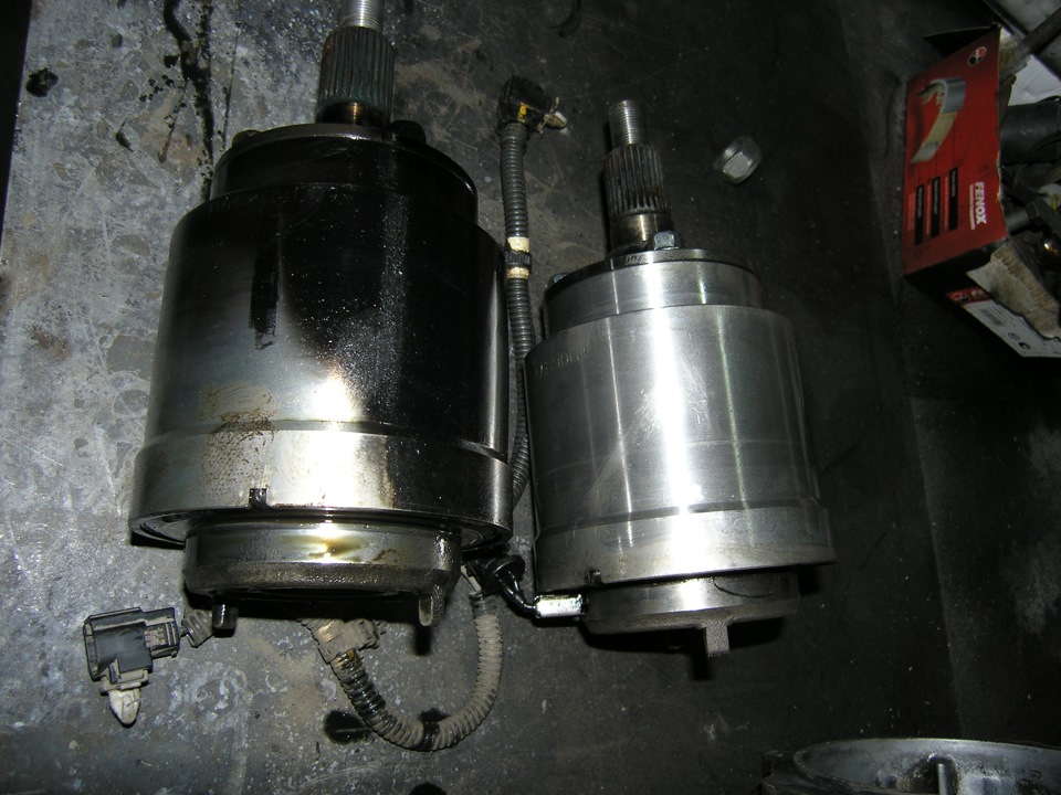

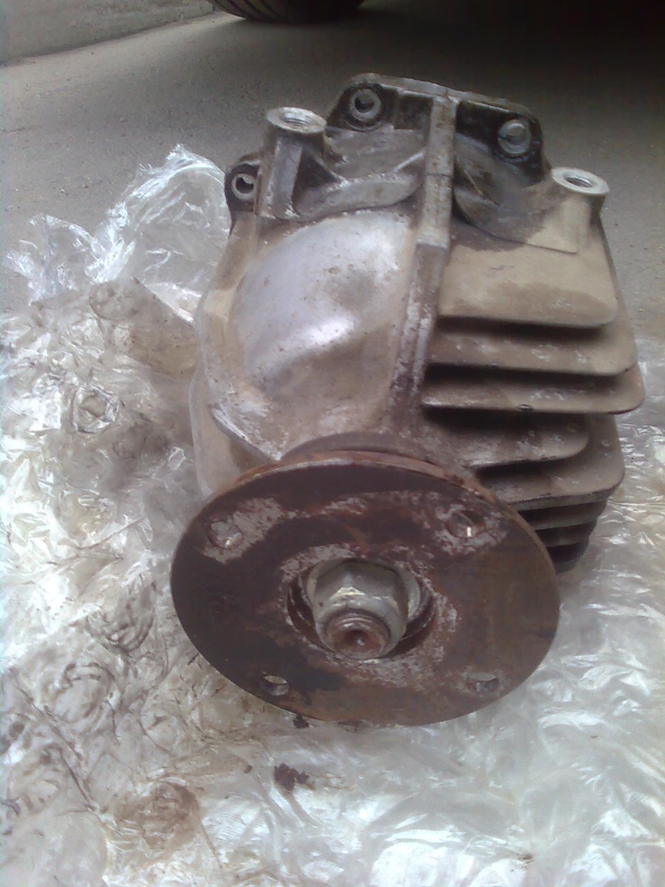

На этот раз чиним редуктор. Весь решено не менять, подозрение пало на муфту, ее и меняли.
Веталь из Нижневартовска любезно откликнулся и прислал муфту от СХ-7 в корпусе.

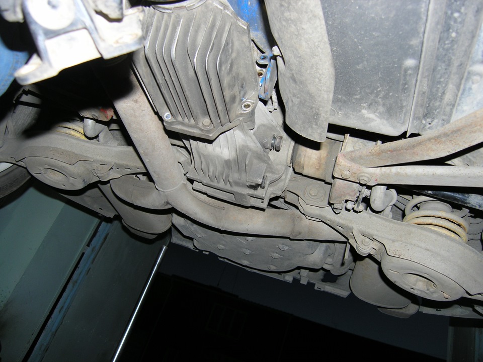

Сначала на яме хотели, поковырялся там часа 4, понял, что не вариант.

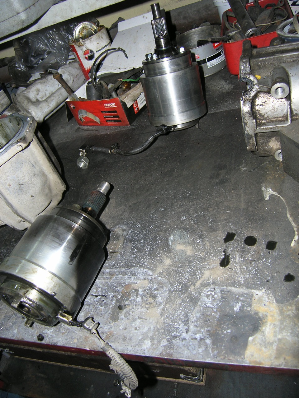

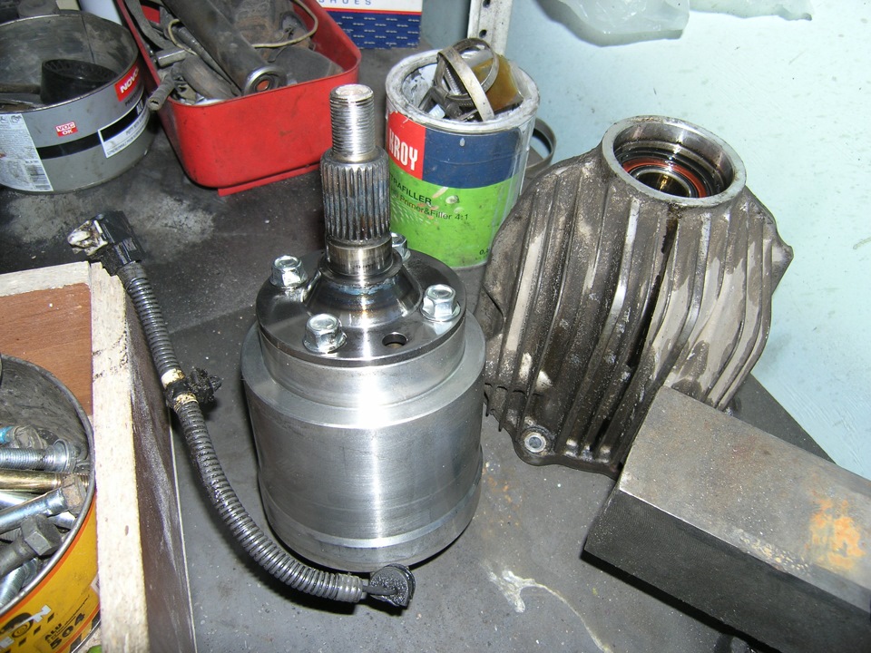

В итоге приехал на подъемник. Скрутили хвостовик на Муфте сх-7 и вытащили внутрянку.

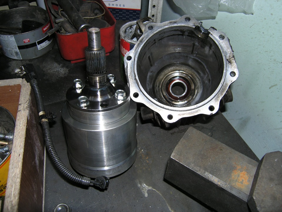

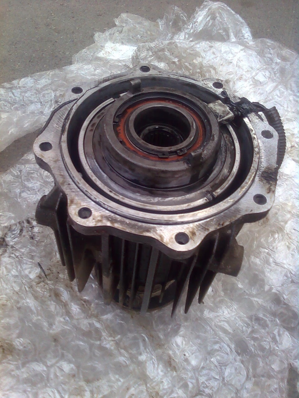

Далее стали снимать муфту с редуктора. Прям на машине. Возникла проблема с тюн. креплением, немножко его упростили.

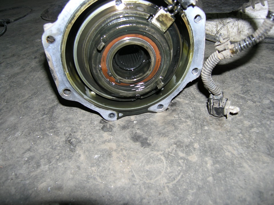

Далее сняли муфту

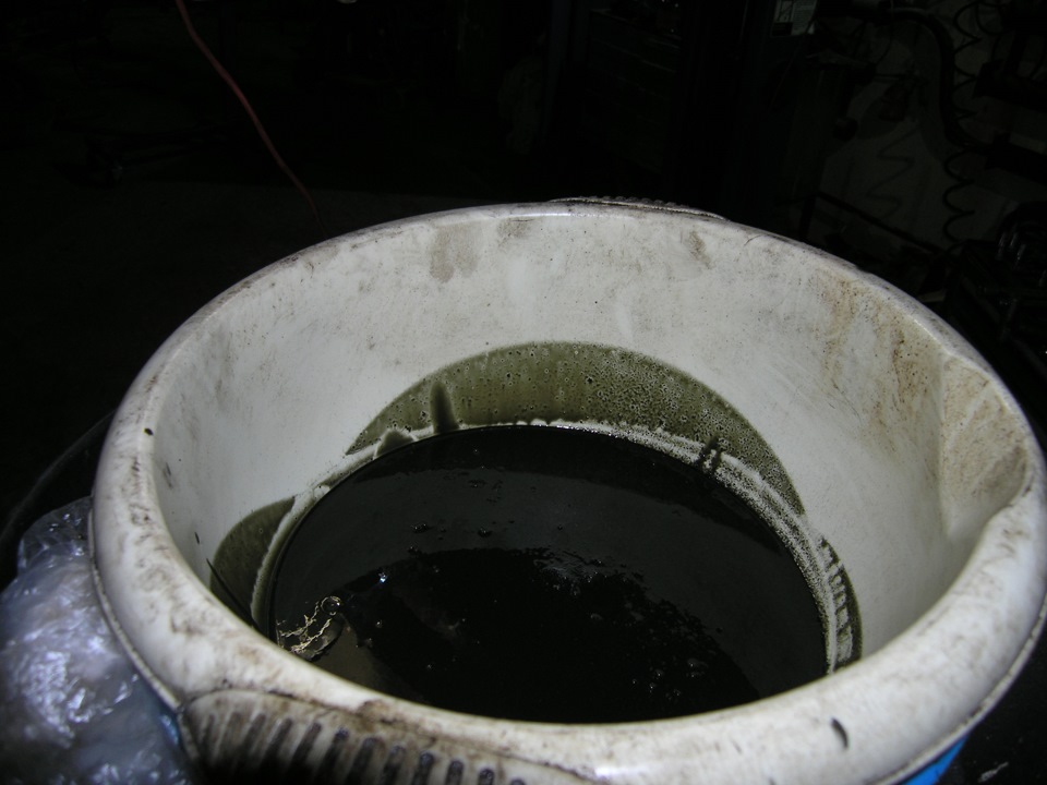

Предварительно слили масло, было подозрительно черное.

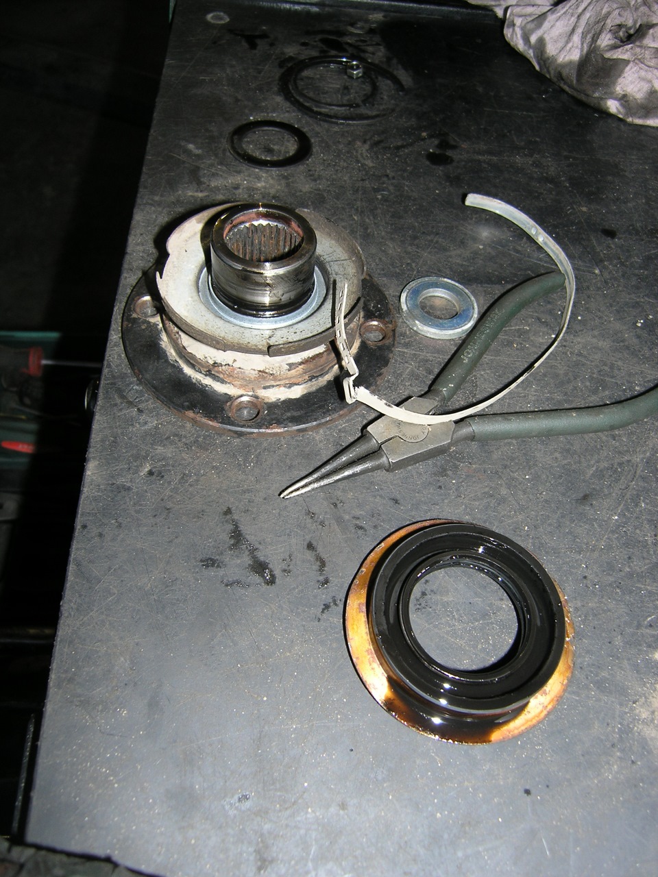

Разбираем муфту
Короче сгорела.
Поставили в мой корпус внутрянку от СХ-7 и собрали все обратно.

На фото кажется что муфта от сх-7 чуть больше.
А как ты определил что дело в муфте а не редукторе или блоке управления? Сейчас разбираюсь что у меня с 4WD. В Бж есть описание с видосом!
ну вывешивали машину на подъемнике… полный привод работал…в воздухе крутило колеса… потом там же пытались крутить задние колеса в разнобой руками…ломом…блока работала… это значит что редуктор ок и что привода задние тоже не срезало… далее только муфта и оставалась… если 4вд ошибка на разгоне загорается, то это значит сзади что-то…привода, муфта или сам редуктор… блок управления имхо просто так не сдохнет, я таких случаев не знаю, да и наверное ошибку будет всегда выдавать…а не только на резком разгоне.

муфта 4вд — как на гтре? копия?
я не знаю, какая на ГТРе, но, думаю, что принцип работы похожий.
мне кажется, на гтре даже поменьше емкость и в целом размер.
как долго она живет на мазде? какие нагрузки переваривает ?
4 года жила, около 650 колесных н*м при весе 1600 боевом. Думаю, и больше переживет. Там скорее за привода страшно.
Какой диаметр палок приводов у тебя ?
см 3, может чуть больше, оба задних от ДСС усиленные с трипоидом вместо шруса. Спереди сток.
Спасибо, все ясно.
