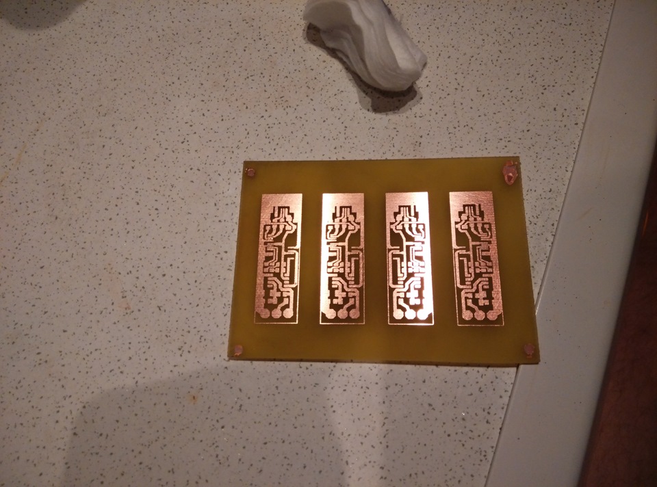

Первым делом я занялся печатной платой, был выходной день и магазины с радиодеталями были закрыты.

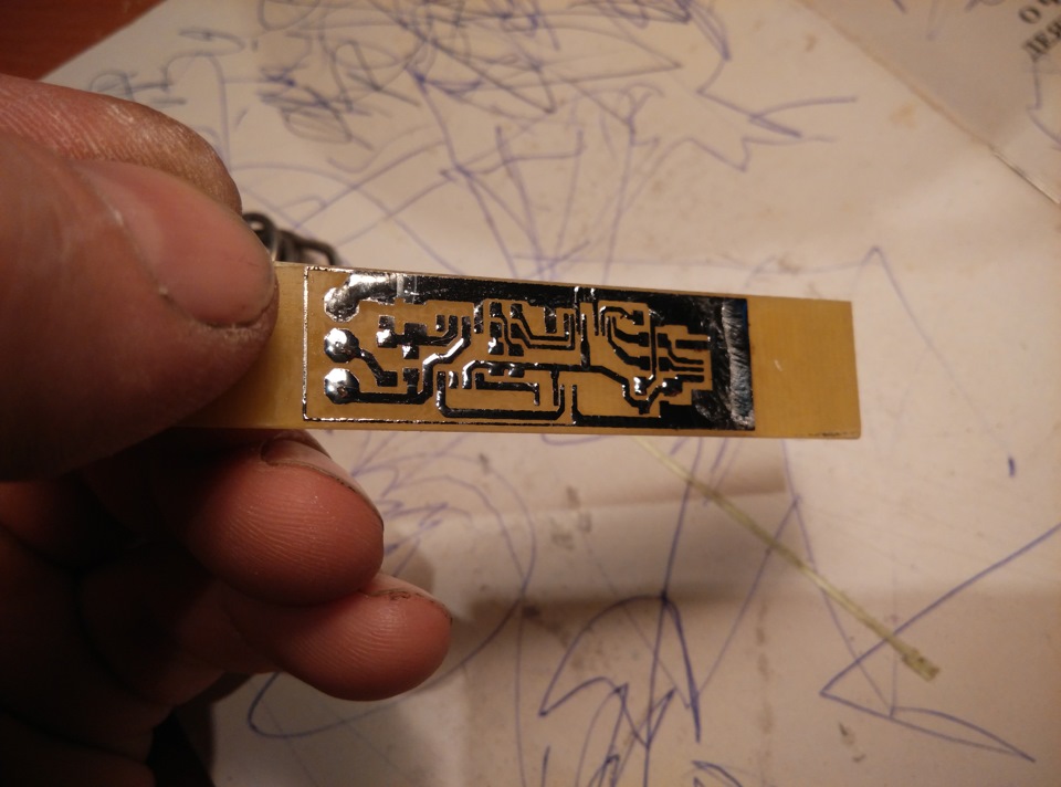

Скинул на флешку программу Sprint-layout и файл с печатной платой, побежал печатать. Нужен лазерный принтер и глянцевая бумага для струйной печати, иначе перевести на текстолит не получится. На текстолит отпечатываем с помощью утюга, закрепляем бумагу и прижимаем горячим утюгом, на текстолите остается краска,
не отрывая листок отмачиваем в воде аккуратно оттирая размеченную бумагу. Протравливаем плату в хлорном железе.

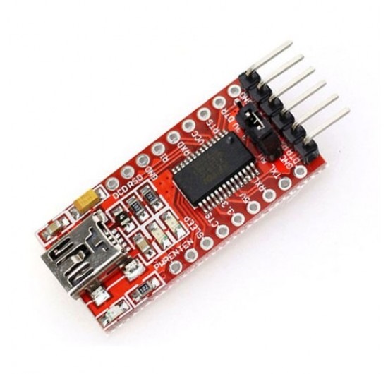

Тем временем прошли выходные отправился собирать комплектующие по магазинам. И что же я мог видеть… китайский чип FT232RL стоит аж 550 рублей, оригинал даже страшно смотреть. Но попался на глаза преобразователь на основе FT232RL всего за 300р.

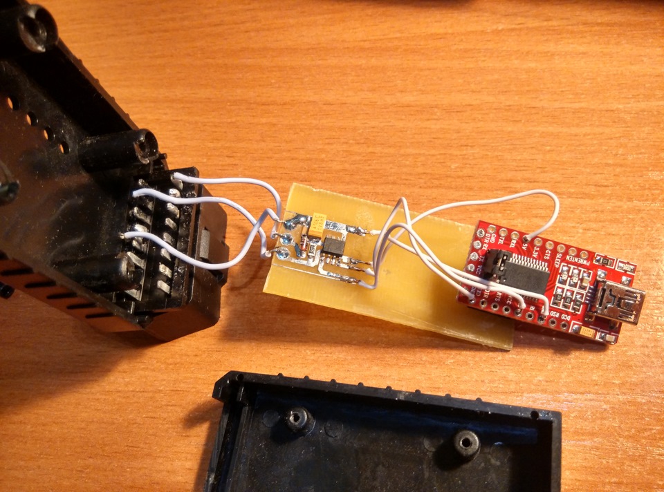

все остальные детали были уже куплены, ну что же… зря маялся с печаткой, протравил оставшуюся печатку до микрухи L9637D удалив лишнее. и спаял все, получилось вот так.
Китайский FT232RL- пляски с бубном, драйвера тут

А если есть ноутбук с COM портом? у меня panasonic)
Тогда схема становится простой и дешевой до безобразия. грубо говоря на паре транзисторах
кстати корпус обошелся в 100 рублей с нерабочей схемой, ELM337
можно и под такой usb-ttl сделать доп платку сверху, и через перемычки подпаять сверху
ну это если делать компактный вариант без корпуса
Да конечно, там даже все пины были впаяны, нужно было протравить новую платку, насверлить в ней дырочек под пины впаять вторым этажом и было бы все намного красивее. Не хотелось этого делать, уж очень сильно хотелось приступить к делу, снять логи. Самое важное как оказалось готовый мастер кит оказался дешевле чем один чип FT232RL.
у нас в магазинах одна ft232 стоит 300р, а раньше на эту цену выходили все детальки для к-лайна
Drewet
А зачем тебе красивее? Всеравно в корпусе ведь)
