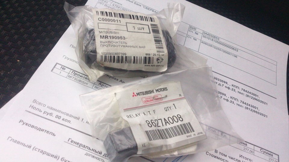

Итак, поехали. Т.к. китайская кнопка, мне пришлась не по вкусу (янтарная подсветка, глянцевая краска) было решено купить оригинал. Так же, была куплена релюшка.

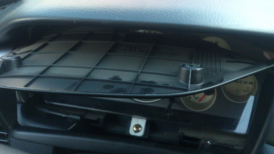

Установка кнопки занимает минут 5-10. Откручиваем 2 винта в козырьке приборной панели и тянем на себя.
Затем поддеваем пальцами панель с кнопками ПТФ и регулировки зеркал.
Вытаскиваем кнопку (с этим проблем возникнуть не должно) и ставим оригинал.
Дальше вставляем релюшку включения ПТФ в блок предохранителей. На фото, она слева. Внимание! Новые реле 8627A008 покупать выгоднее, чем старые MR538851. Так, цена на старую в магазине, где я покупал реле была выставлена 800 рублей, против 277 рублей за новую.

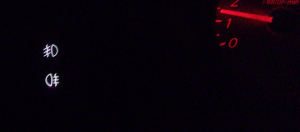

Включаем габариты и наслаждаемся результатом. До конечной цели осталось совсем немного )

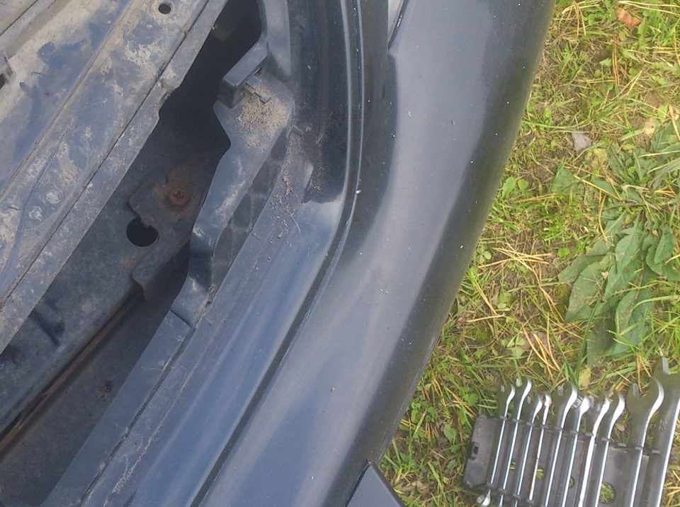

Утром попив чай пиво и засучив рукава, начинаем снимать бампер. По традиции, не буду вдаваться в подробности по снятию бампера, тем более всё сделано до меня, не благодарите ) Тыц

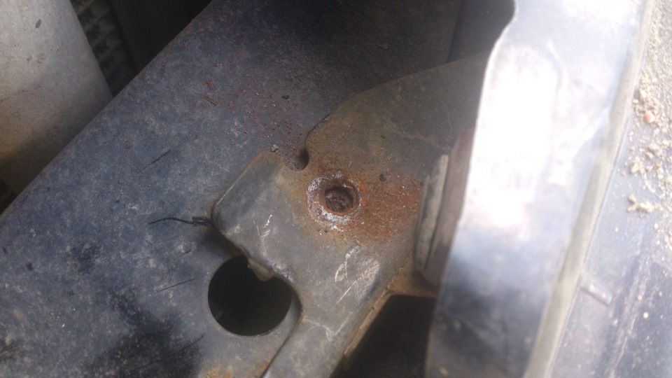

Опишу лишь возможные подводные камни. Вот этот гадский болт сказал:
— хочешь снять бампер без проблем ? нифига!
и отстыковал шляпку от винта.
Второй болт выполняющий ту же крепёжную функцию последовал примеру первого.
Пришлось высверливать оба ) Дальше всё было проще. Скинули бампер, прикрутили ПТФ. Всё становится идеально, ничего нигде не мешается.

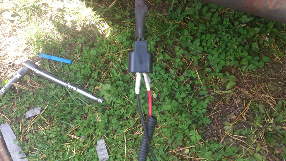

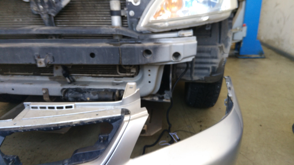

Находим тот самый штатный разъём ПТФ и смотрим, как будем подключаться.

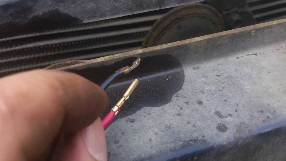

Дальше дербаним косу проводов ПТФ, которая шла в комплекте с ними же. Внимание! Советую брать комплект с проводами, т.к. коса от родных ПТФ под эти не подойдёт (разные разъёмы ламп).

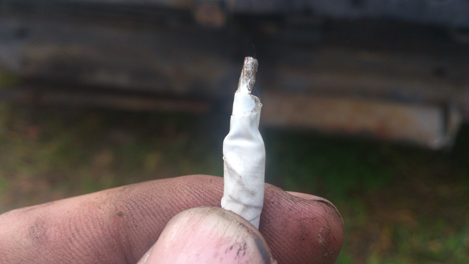

Вытаскиваем из штекера контакты идущие непосредственно на ПТФ.
Сначала пробовал сплющить клему до нужных размеров, но затея оказалась не ахти — клема хлипкая и отломалась

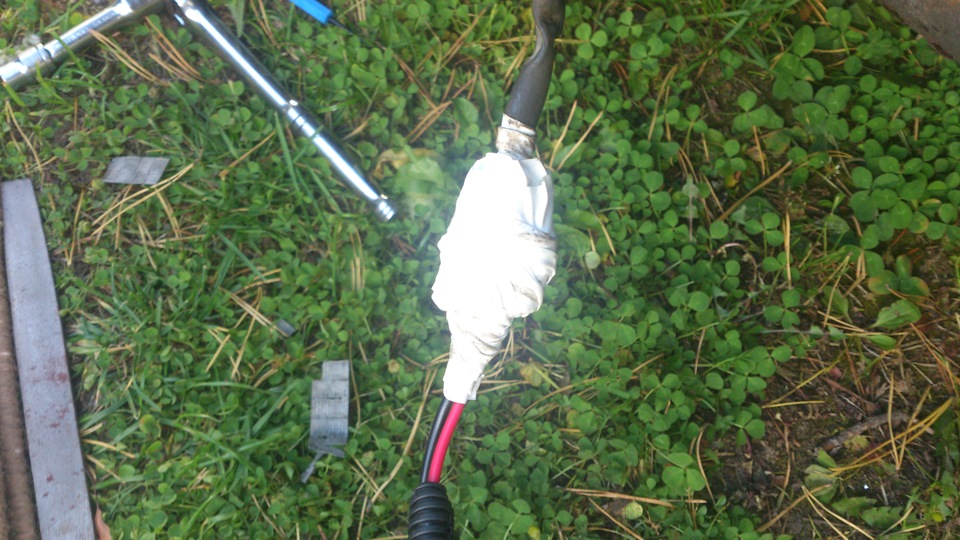

Ну мы ж Кулибины, пошли за паяльником )
Втыкаемся, тестируем надёжность. Вроде держится
Обильно обматываем изолентой, чтобы и держалось и не гнило
И с волнением включаем ПТФ. РАБОТАЕТ! ) Момент не передаваемый )

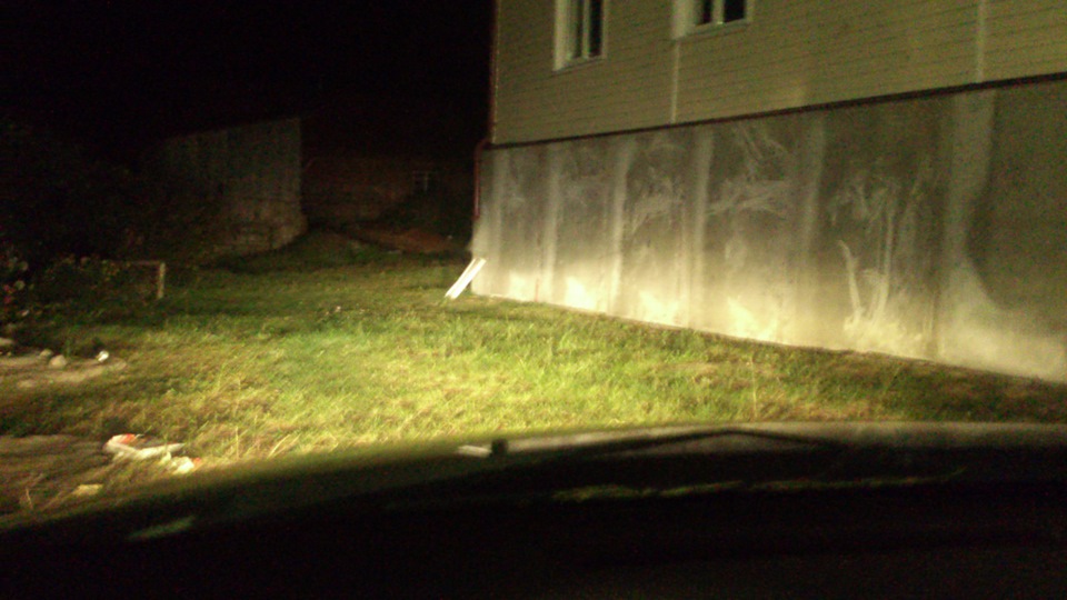

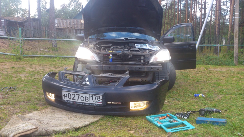

Собрать то собрали, но вот отрегулировать то забыли! Дождался темноты, понял, что туманки "бьют по шарам" встречным авто, и было решено опять снимать бампер, т.к. это не дело.
Тут то меня и поджидала вторая неприятность — винт регулировки металлический, а вот резьба на корпусе ПТФ пластиковая. Крутил вроде не сильно, но в итоге резьба на корпусе сдалась и сказала "так дело не пойдёт". Советую сразу накрутить гайку на 6 с обратной стороны регулировочного винта, чтобы не искать 2 часа пружинку в темноте, как я )
Собственно, всё было отрегулированно, а результат сфотографирован, а так же заснят на видео.
Горят только ПТФ
Горят ПТФ и ближний

Привет ещё раз. Один главный вопрос по поводу штатного разъёма за бампером. Ты его долго искал? Где он там поточнее можешь сказать? За лонжероном? Сверху, посередине или сбоку? Просто некоторые пишут что найти не смогли у себя. Хотя у них Рестайл.
По середине, за бампером. Его не реально не найти как по мне )
