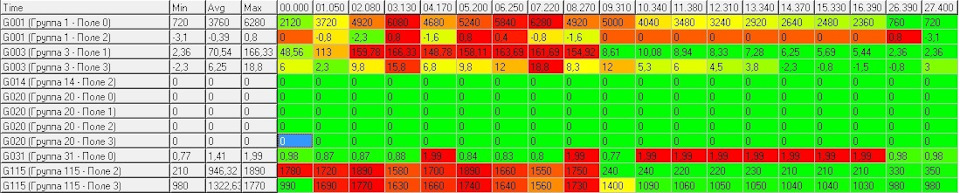

После очистки сеточки топливного насоса поехал логи снимать.
Прошивка от VS-Perfomance ST1, 230 л/с
Заправился 98ым на ГПН, и прихватил присадку NGN PETROL IMPROVER
Присадка для меня была новинкой, до этого только ТОТЕК лил.
С начала снимал логи на чистом бензине, потом добавил PETROL IMPROVER, покатался и снял логи заново.
Цель исследования топлива с присадкой — выявить, не повышает ли она температуру выхлопных газов, и вообще, виден ли от нее толк.
Снимал логи в 2 подхода с групп
003,114,115 — диагностика турбонаддува и УОЗ, замер потребляемого воздуха.
003, 020,112 — откаты по цилиндрам, температура выпуска, дополнительно УОЗ и замер потребляемого воздуха

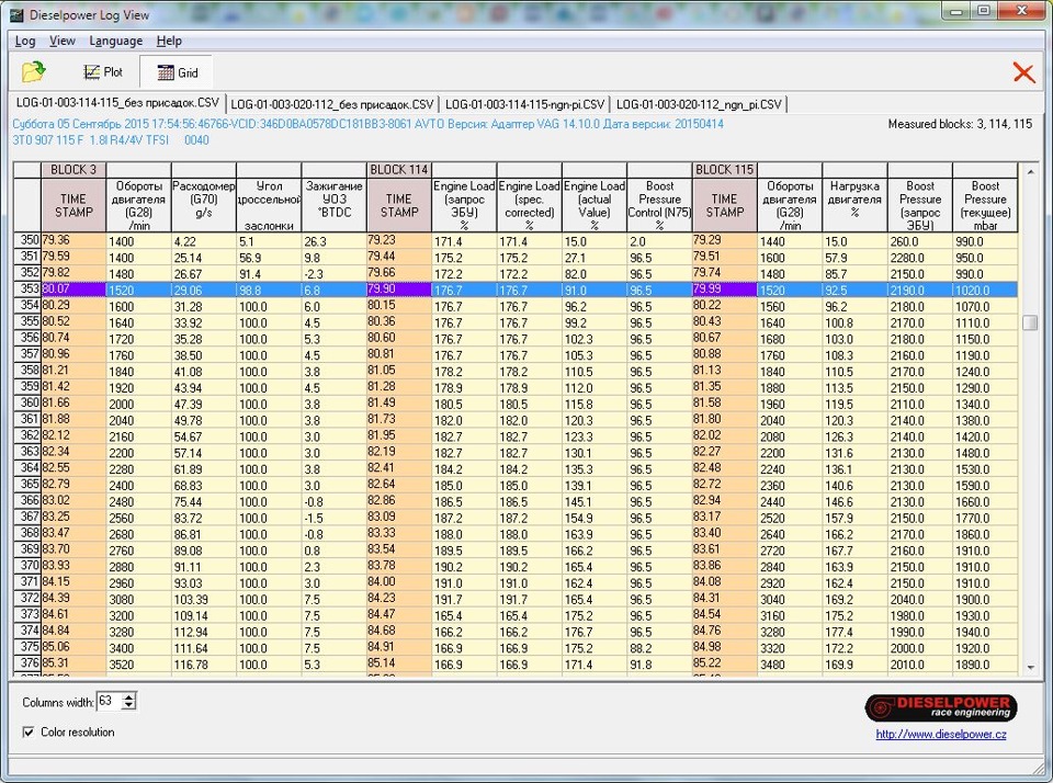

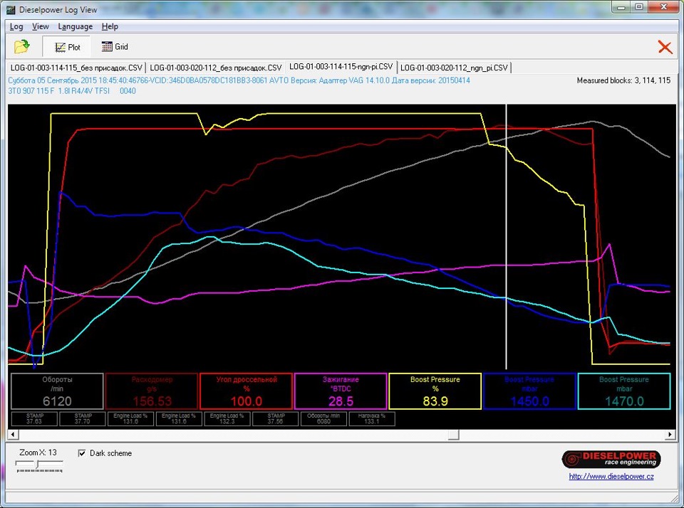

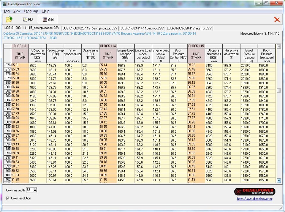

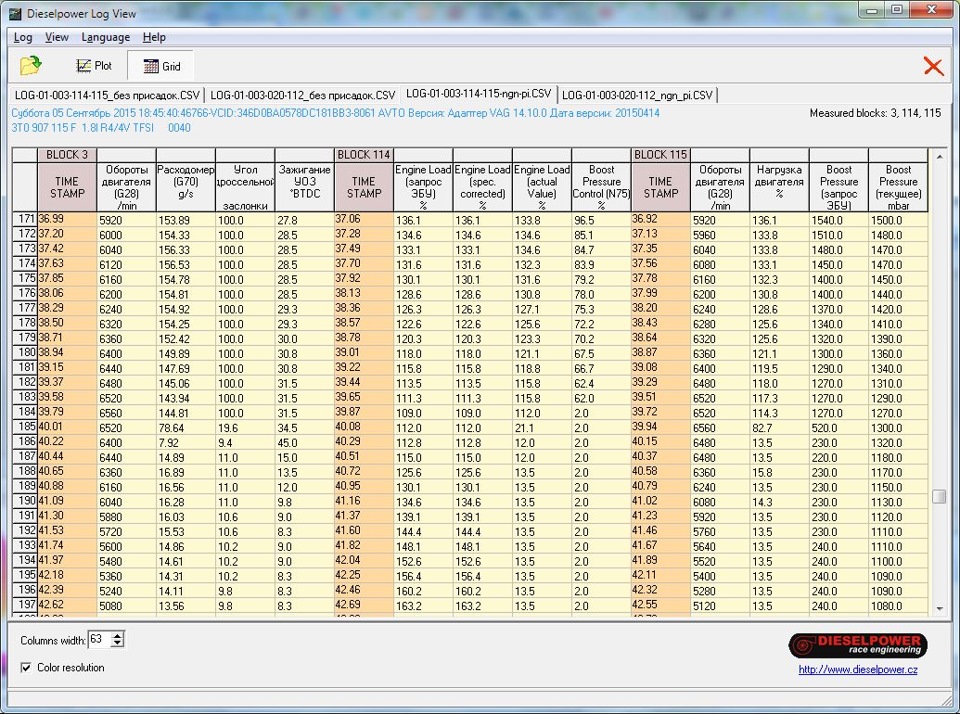

003,114,115 группы:
Итак, в пике чуть-чуть не дотягиваем до 1 бара избытка на 3300, максимальная мощность на 6200 об/мин — не плохо.
Расход воздуха очень близко к 160 г/с.
Но посмотрите на УОЗ в диапазоне 1500 — 3000 об/мин: он не растет, а падает!
Знаете, как это выражается — вместо того, что бы вдавить Вас в кресло, двигатель неспеша набирает обороты, пока турбина не спеша выйдет на буст.
На первой передаче это убирает букс с колес — можно легко ехать впол, но на третей передаче это тормозит процесс.
Думаете — откаты, а вот и ничего подобного, они начинаются как раз с 3000…

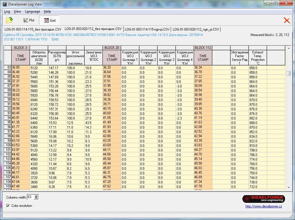

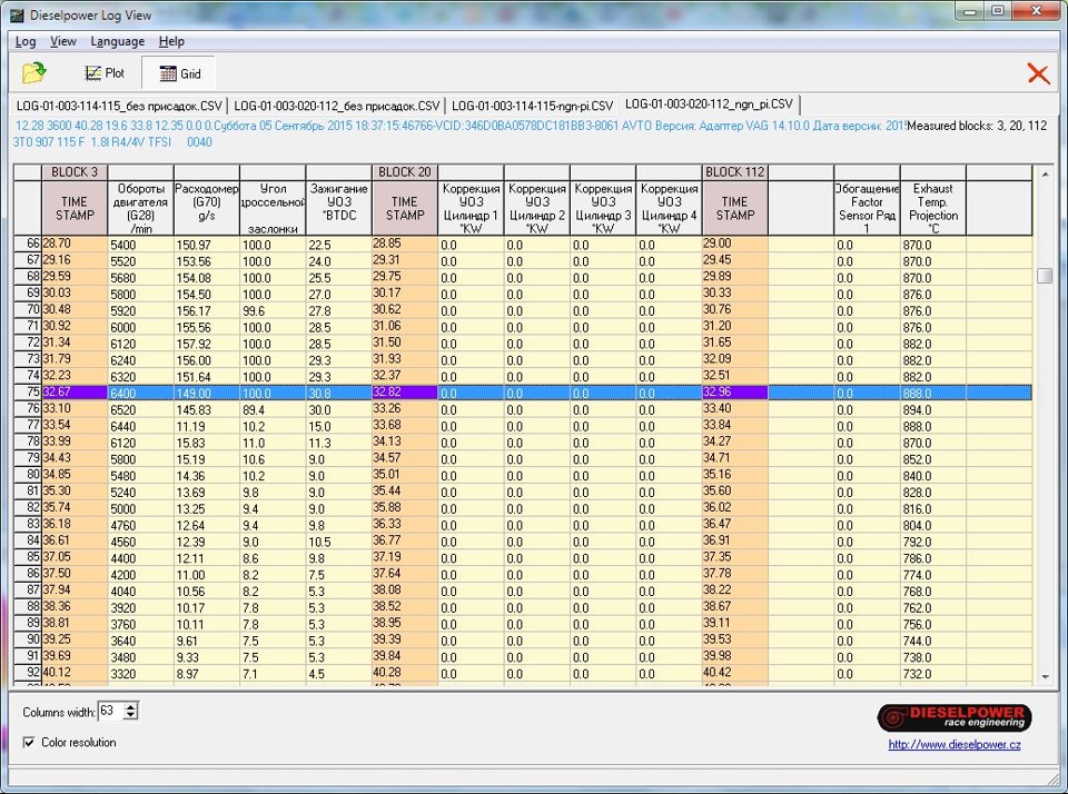

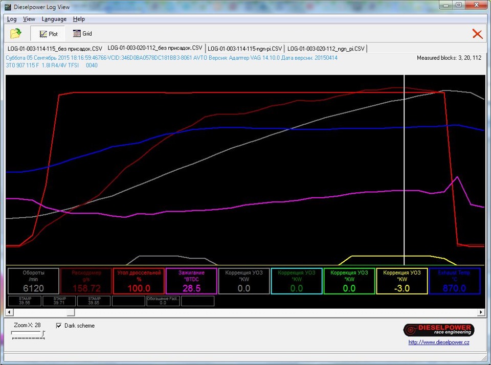

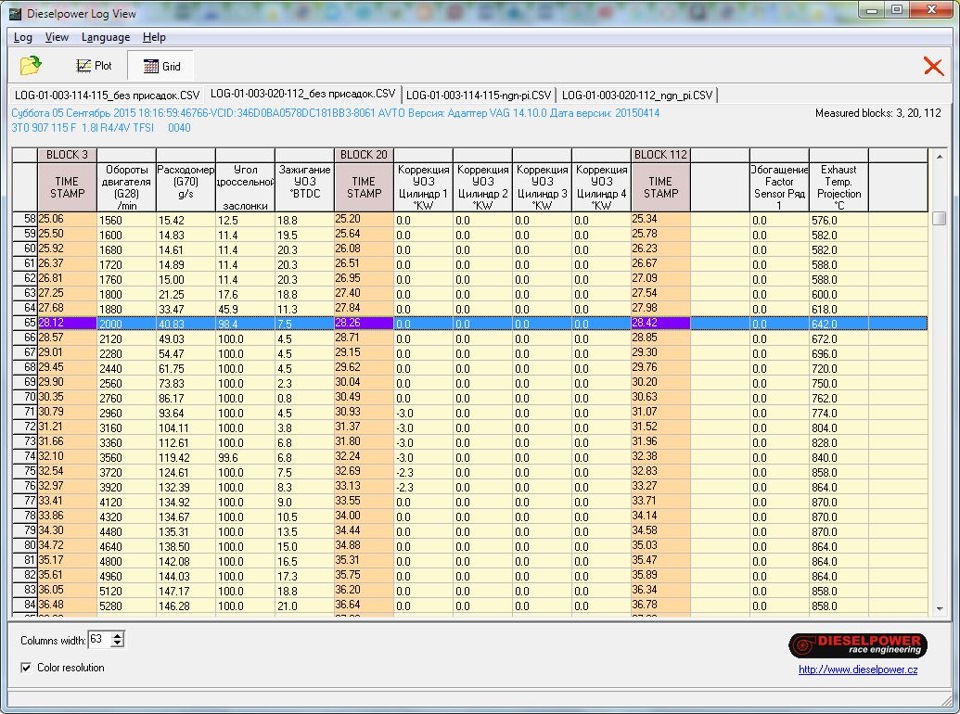

003, 020,112 группы:
Откаты на средних и высоких, с начала в первом, потом в четвертом цилиндре.
Температура выхлопных дошла до 888 градусов. Запомним для сравнения с присадкой.

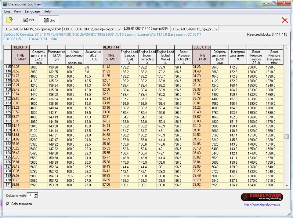

Логи на АИ98 Газпром Нефть + NGN PETROL IMPROVER
Присадка не позиционирует себя, как октаноповышающая, но заявлено повышение мощности аж на 12%!
Соблазнительно))

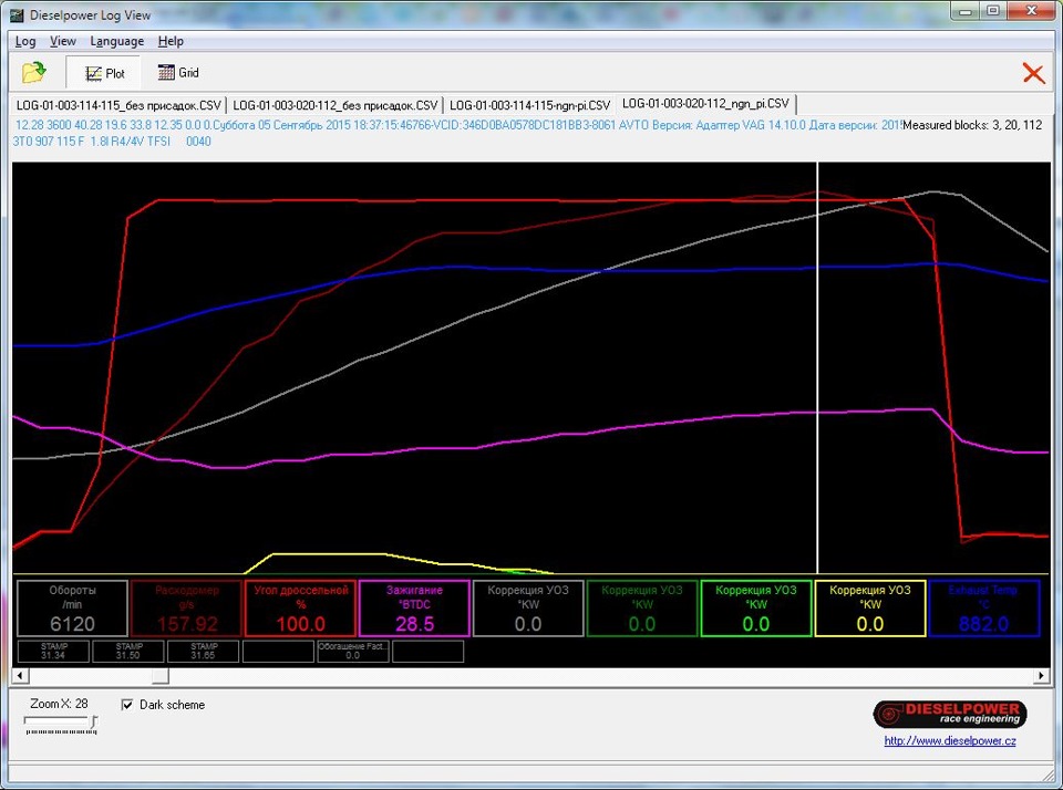

Злил в бак, покатался 15 минут и поехал логи снимать заново
Не вижу я тут чего-то приросшего. Так как начал разгоняться не 1500, а с 2000 об/мин, то внизу даже провал немного по давке, но выход на буст на тех же 3300 об/мин, моксимальный расход считай тот же на тех же оборотах в рамках погрешности (причем меньше)
Может откатов не будет или наоборот выпуск присадка перегреет?
Смотрим

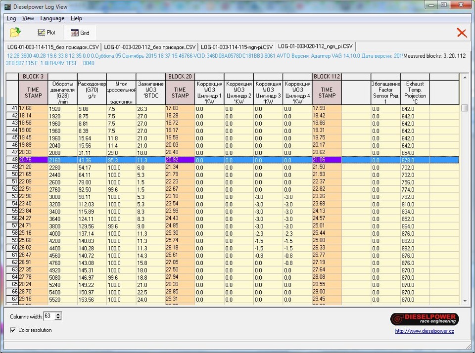

Откаты на высоких оборотах действительно ушли, на средних до -3 во третьем и 4 ом цилиндрах.
Температура на выпуске осталась неизменной, прирост в 6 градусов считаю незначительным.
Попробуем проверить, а есть ли прирост от присадки.
Можно посчитать время необходимое для раскрутки двигателя в определенном диапазоне.
Букса не было — так что метод корректен.
Не на всех логах можно точно сопоставить обороты, но в 3 случаях — удалось.
Разгон 2160 — 6160 об/мин
10,97 с — чистое топливо
Разгон 2120 — 6120 об/мин
10,55 с — чистое топливо
10,58 с — с присадкой
10,39 с — с присадкой
Вынужден признать самое лучшее время — с присадкой, но разница 1%, не 12!

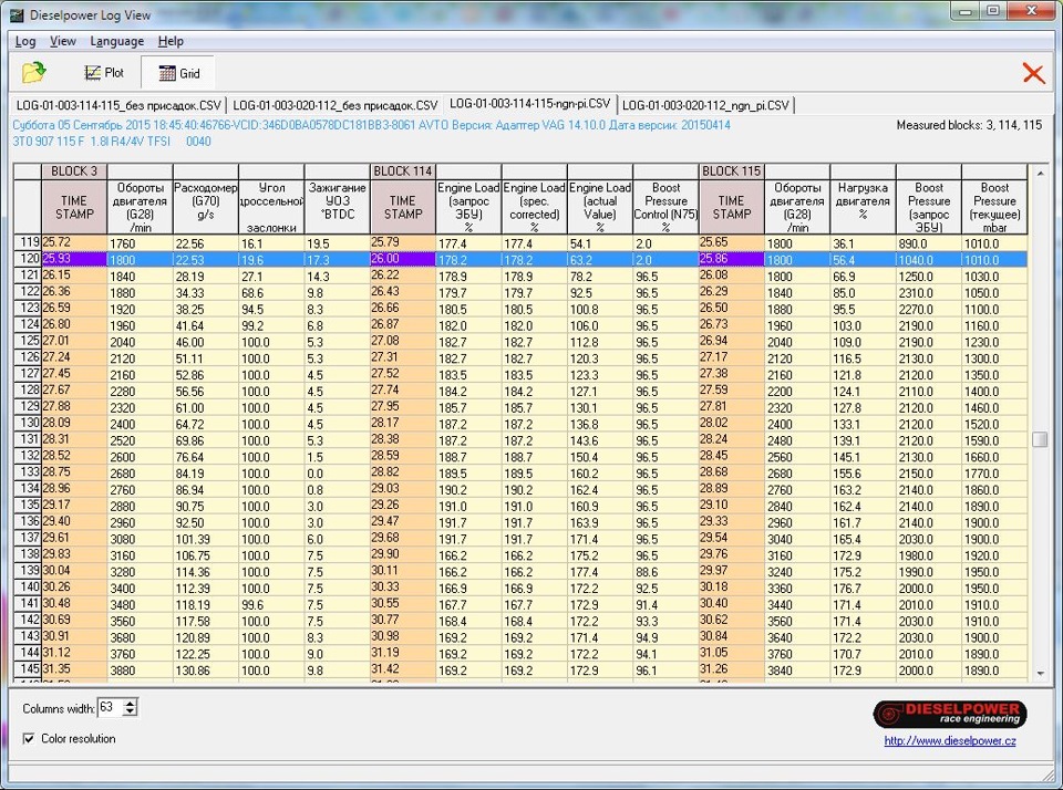

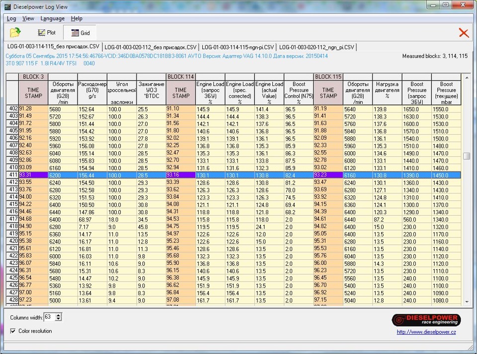

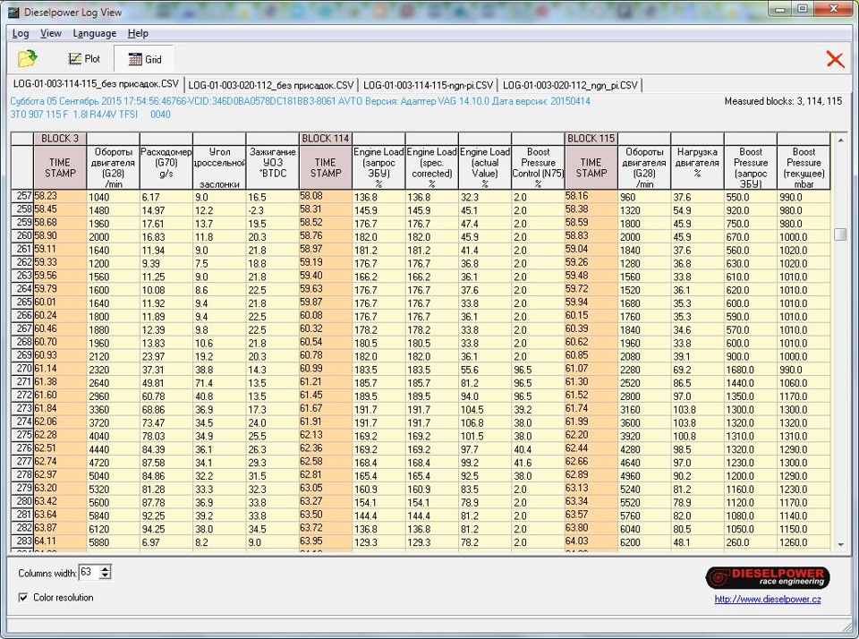

А теперь покопаемся в углах
Многие замечали на стоковой прошивке: если педаль газа не втапливать резко в пол, а нежно нажимать, то разгон происходит явно интенсивнее. И причина тут в УОЗ — при плавном нажатии он явно выше, чем при резком, вот пример плавного разгона:
Главное — не втапливать сразу в пол. Иначе — УОЗ будет падать, причем без явных откатов.
Это — полный отстой! Как так можно вваливать?
Получается — нажимаем в пол и идем покурить, а как турба выйдет на буст, вот тут можно и угла потихонечку…

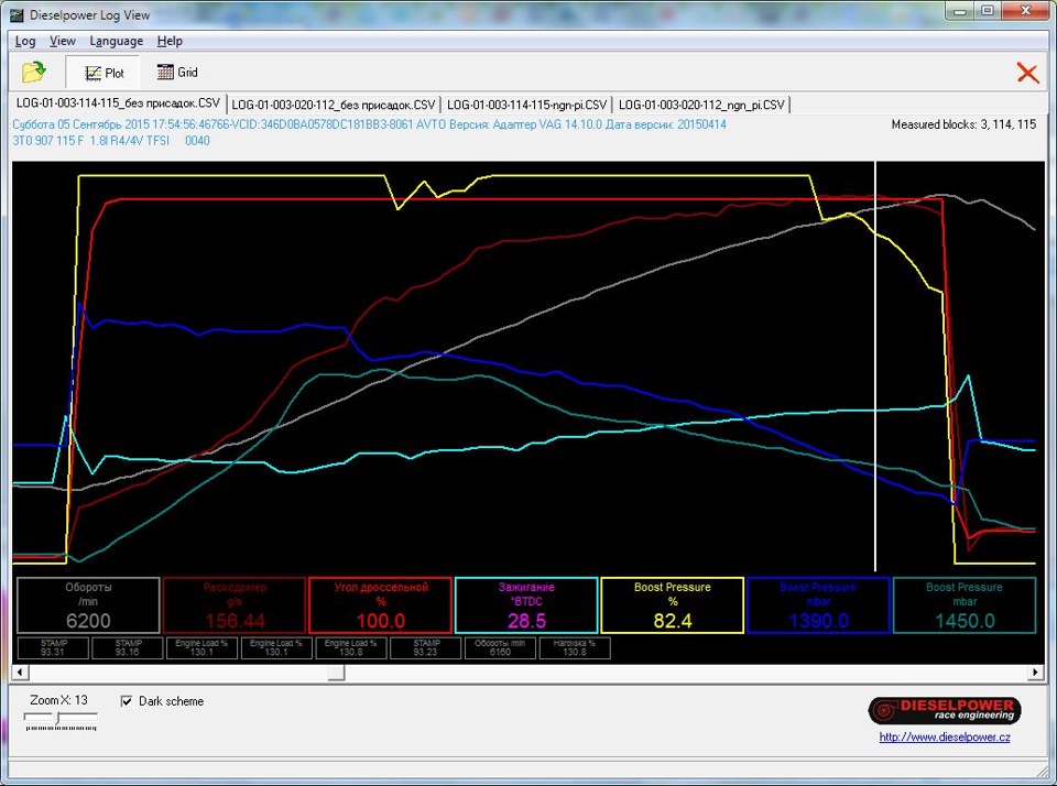

Но как же приятно тянет эта прошивка до отсечки! Это просто наслаждение, когда двигатель после 5500 об/мин тащит и тащит, кажется это никогда не закончится… и тут тебя просто подрубает ограничитель.
На высоких оборотах получаем очень приличную тягу!
Всем спасибо за внимание!
UPD: Данные логи четко показывают приличный недодув, прошивка не дает полной отдачи — снижает запрос мощности, от этого такие слабые результаты.
Устраню причину недодува — сниму логи заново.

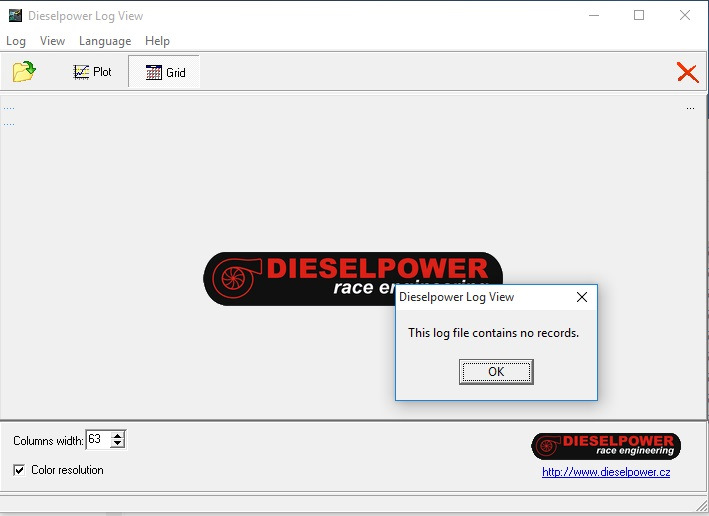

не подскажите в чем может быть проблема при открытии лога в формате CSV ?
ошибка говорит что там нет записей, но они есть я открыл их в open office
Сегодня съездил в VS-Perfomance, разобрали с Михаилом логи.
Вывод — сильный недодув, из-за которого программа снижает запрос.
Судя по свисту при высокой нагрузке — где то сифонит.
В общем надо с начала починить железо, а потом снимать логи, бороться с откатами и тд.
С углами все неплохо, но есть 2 "но":
после 6000 — остался сток.
нагрузка (114) — совсем низкая. Соответственно мозг не просит — турбина не надувает, это хорошо видно в середине.
