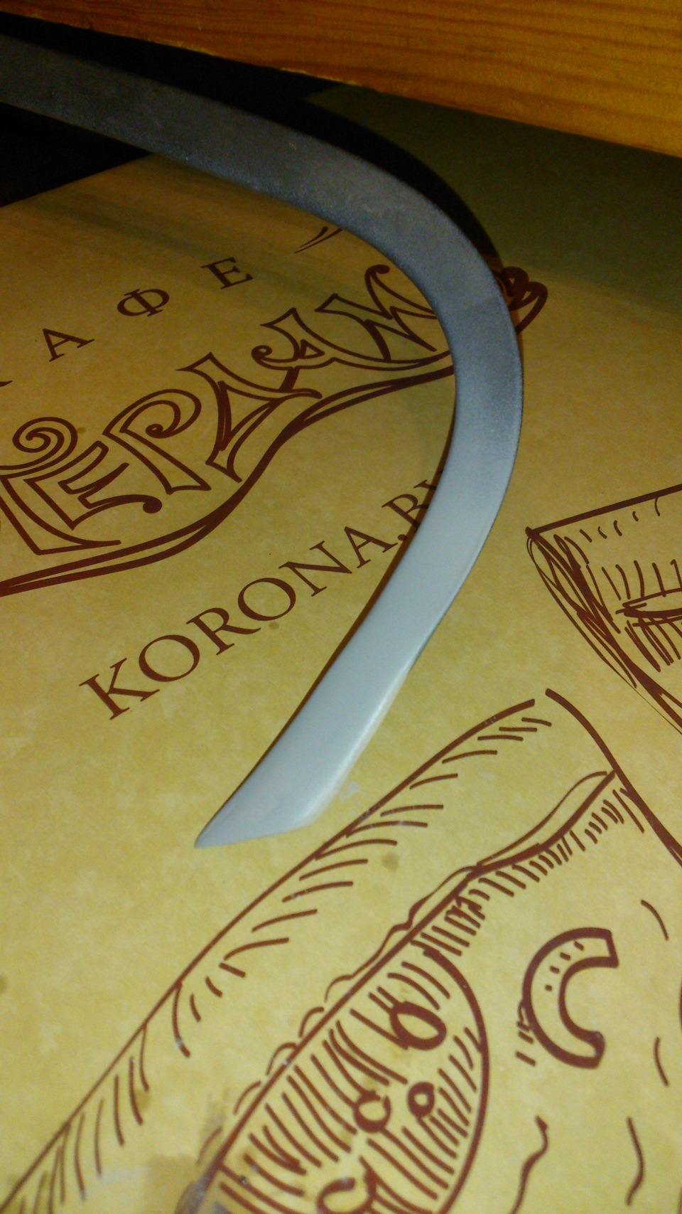

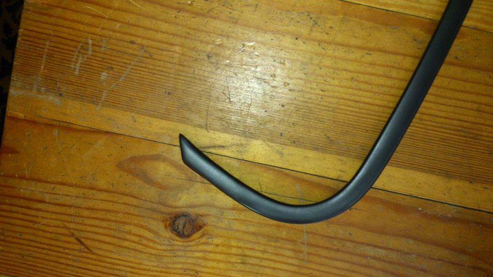

Но как быть с планками на крышу? Ценник просто конский. Перепала пара молдингов с разбитого купе

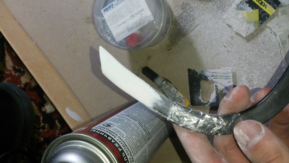

Один в идеале, без следов коррозии. А на втором вздутие резины у изгиба. Было решено вскрыть:
Удаляем весь ржавый металл и наносим на резинку слой штукатурки. В принципе можно разрезать свои молдинги с середины, и нарастить новые кусочками, но пока сделаем так.
Как все приедет будем ставить, отчет позже.
