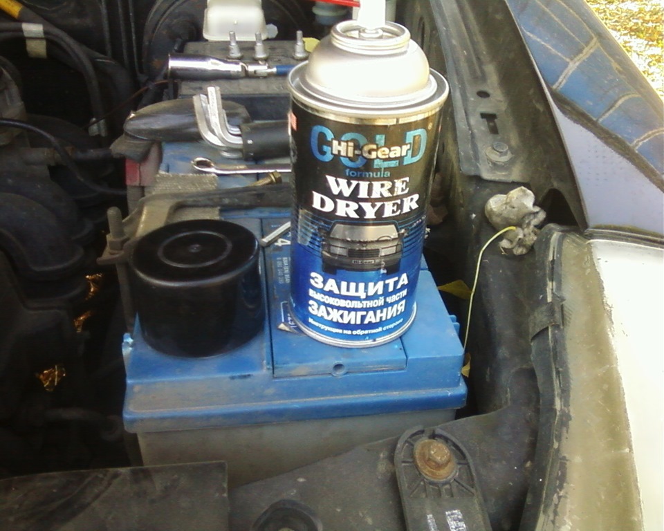

Всем привет. Ни с того ни с сего начал подтраивать двигатель. Сначала выкрутил свечи ( менял давно) и подрегулировал зазор, ситуация изменилась в лучшую сторону но не исчезла. Заменил свечи на новые, поставил Bosch Super plus 0242229659. но всё равно, например при начале движения чуть больше газу и… начинает троить, чуть газ сбросил-нормально работает…В основном не троит но допустим двигаюсь на третьей, потом сбрасываю газ, то есть торможу двигателем, потом даю газу и сразу начинает троить, чуть ослабил педальку и снова нормально работает, дальше снова газу и уже не троит. Начиню ускоряться, при этом динамика нормальная, после 4000 снова начинает троить.Иногда начнёт троить что даже перегазовка не помогает, в этой ситуации глушу двигатель, потом завожу и снова нормально работает…Сегодня появилось свободная минутка, предварительно прикупил вот такую штуку

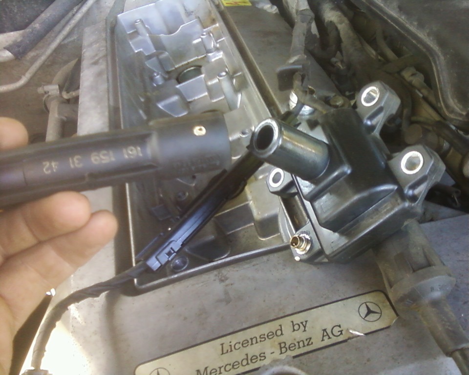

Открутил катушки и вынул наконечники и стал всё очень внимательно осматривать. Заметил на одном наконечнике пробой, такая дорожка тянущаяся от центра к основанию, а так же такой же пробой на катушке.

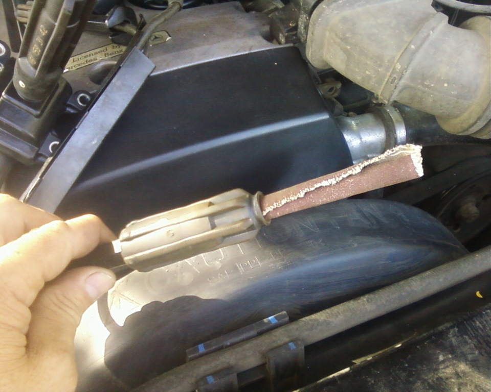

Взял наждачную бумагу с мелким зерном, скрутил её в трубочку и зачистил все наконечники

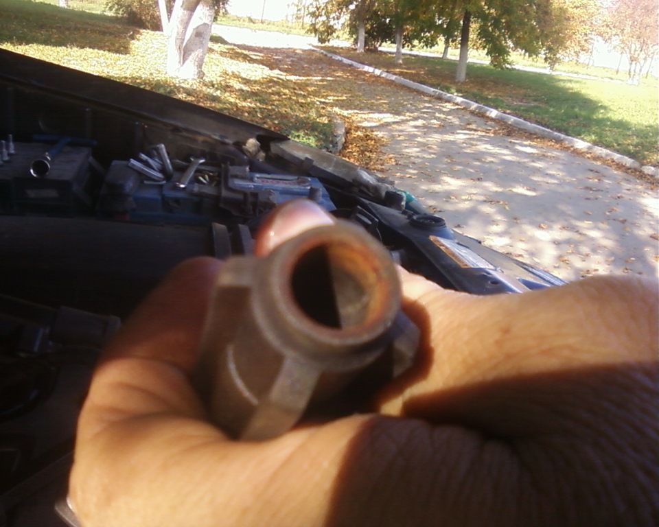

Всё продул от пыли и образива, а затем обработал хай-гиром, подождал пока высохнет и обработал ещё раз. Обработал также все высоковольтные провода и катушки со всех сторон…Собрал всё на место. И-и…Наконец то можно нормально ездить, смело стартовать с перекрёстка не боясь что машина не будет разгоняться…Проблема исчезла, но думаю что наконечники всё таки надо заменить на новые, а так же и провода…Всем удачи на дороге и бездороге.
