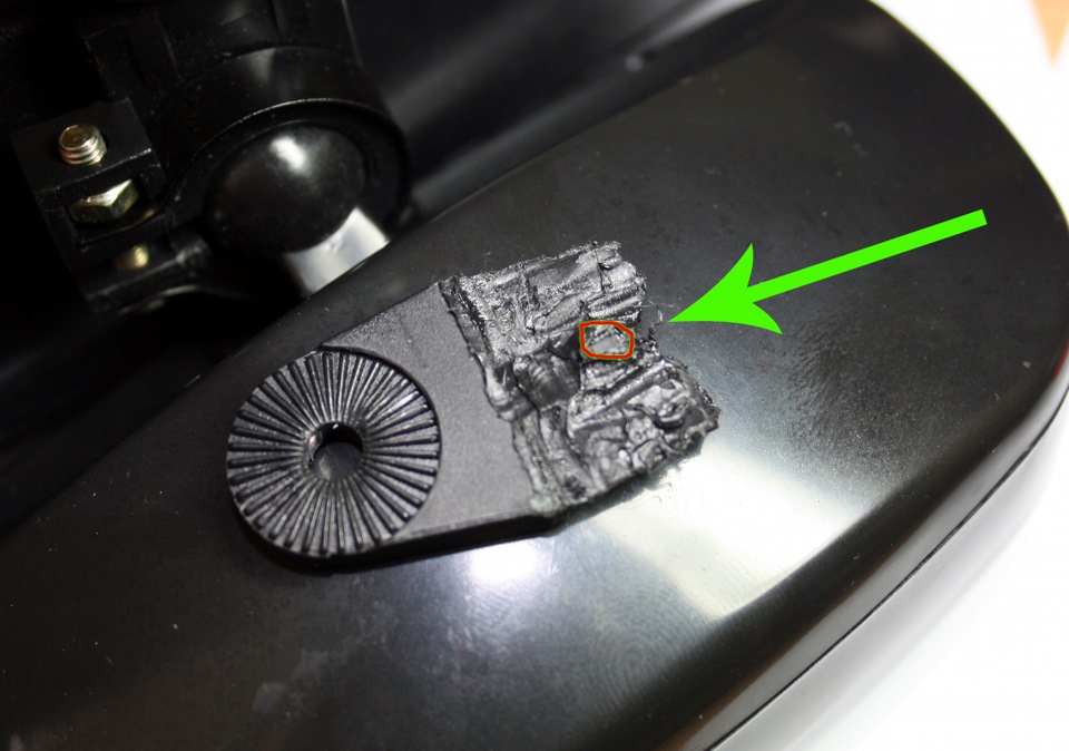

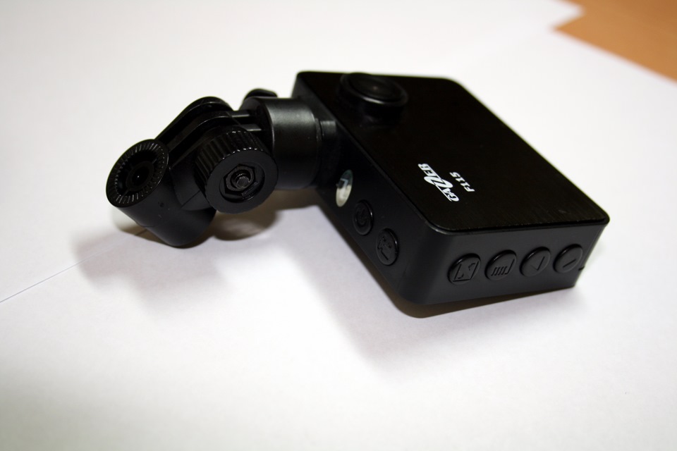

Берем паяльник (выжигатель) и отпиливаем одну ногу от присоски. У меня валялась запасная присоска от старого, сгоревшего регика. Нога нам нужна та которая с зубчиками. Вторая нога без зубчиков.
Вот так она (нога) превратится в крепление.
Нога немного толще чем само место куда я ее пытался втулить и поэтому паяльничком я снял немного пластика. Зеленой стрелкой обозначен пупырышек (выступ) на пластике, который необходимо оставить. Он то и будет фиксировать крепление в той самой ямочке (углублении) о которой я писал выше!
