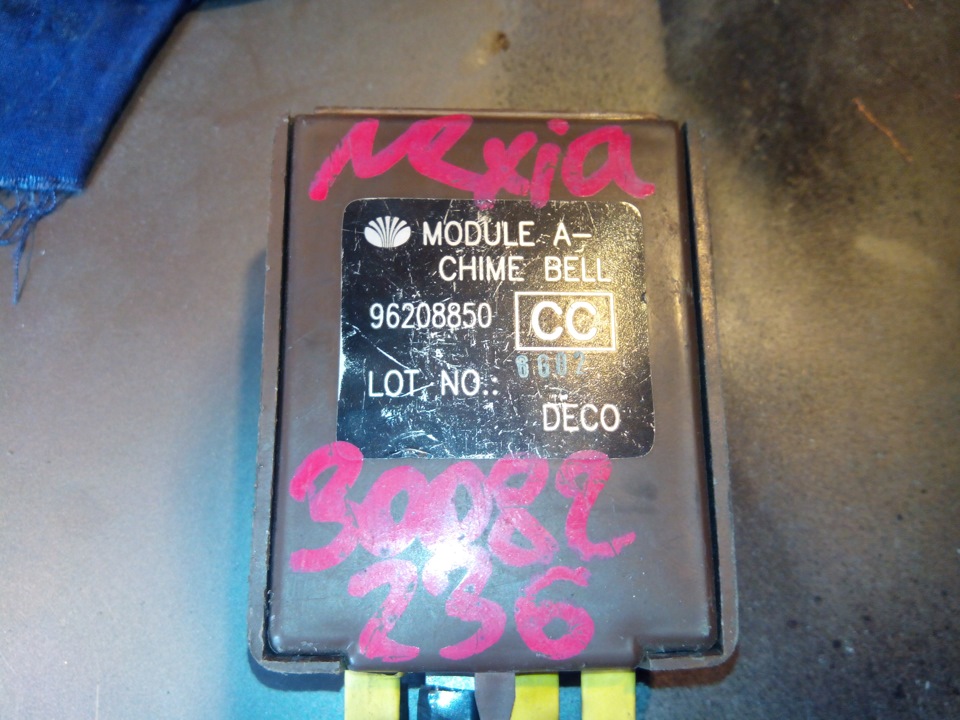

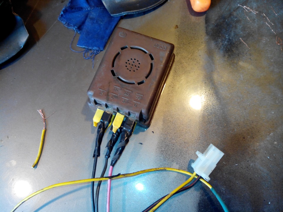

Сильно меня достал штатный зуммер включенного света фар и я решил его сменить. Делов минут на 20 с перекурами.
наслаждаемся приятным звуком
"58" — +12В
"31" — на массу;
"ТК" — на массу, покупал в евроавто, б/у.

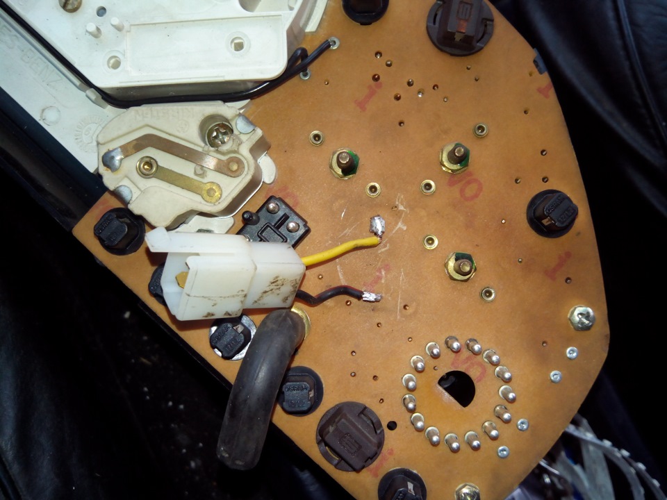

Тоже такой себе ставил. Только внедрил его в приборку)

а в самом блоке какой провод за что отвечает?
"58" — +12В
"31" — на массу;
"ТК" — на массу
