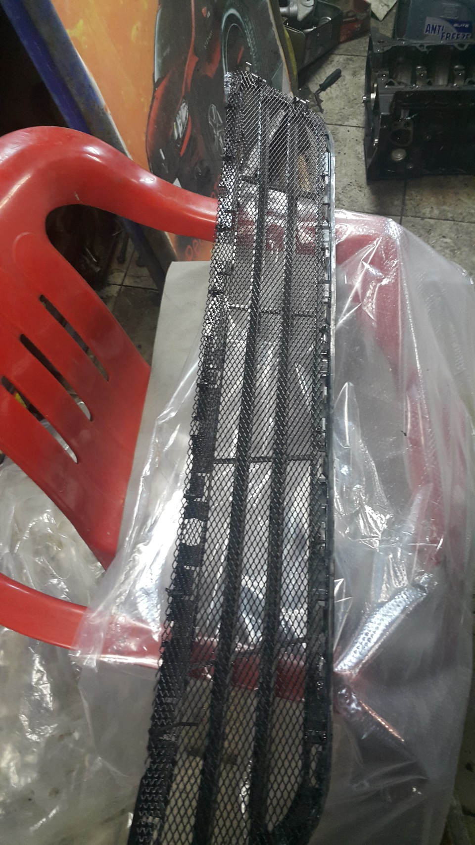

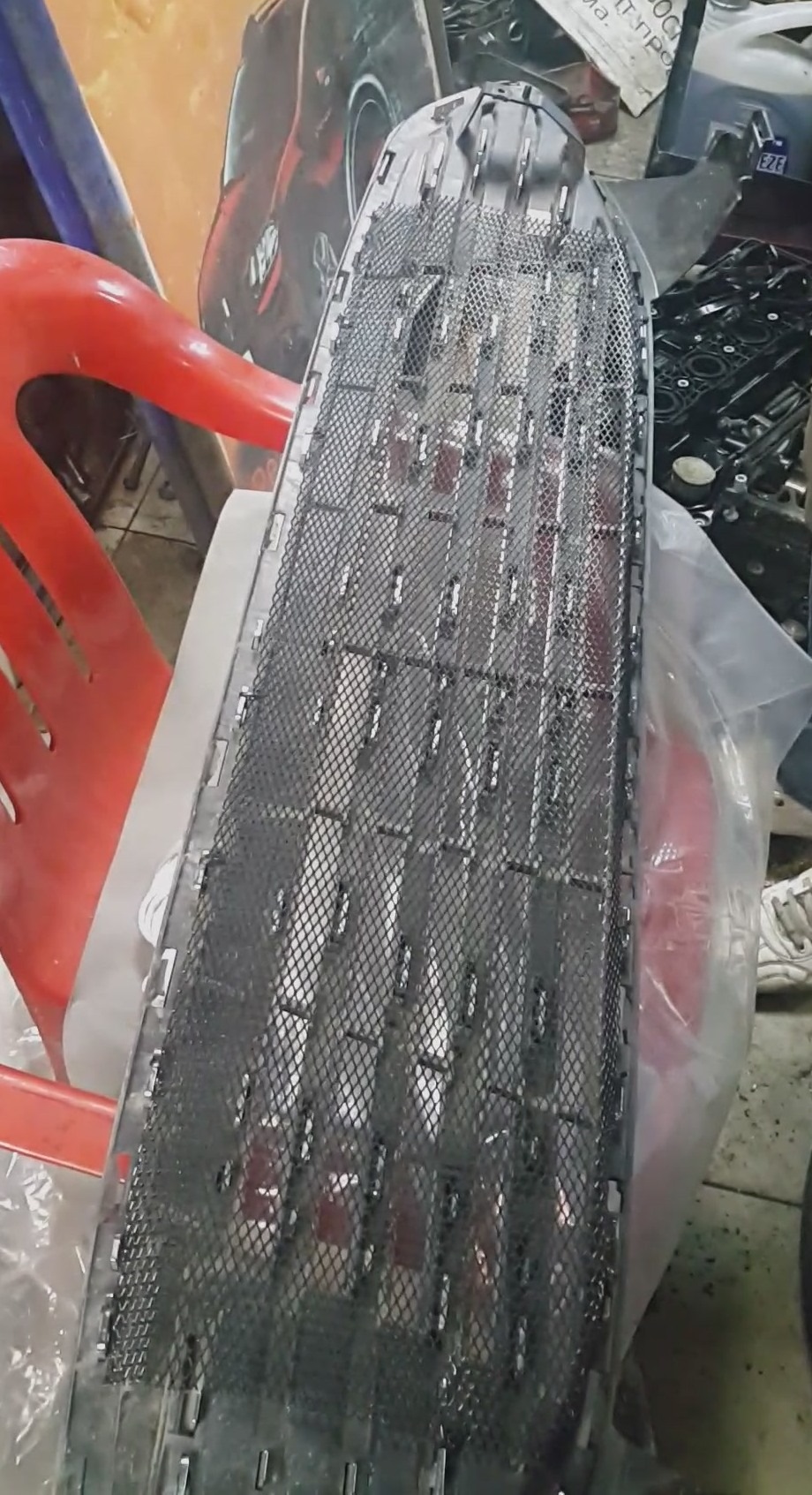

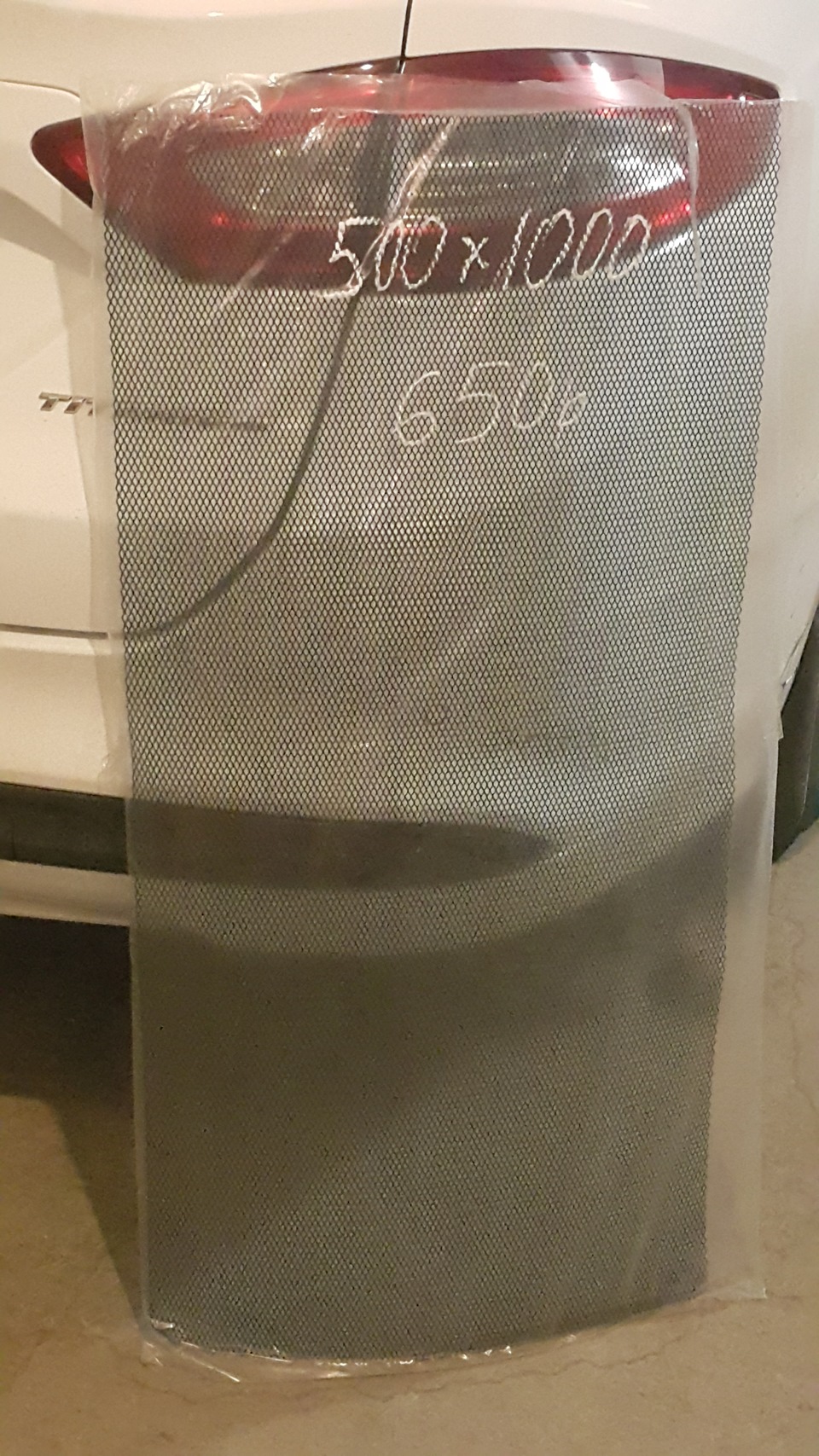

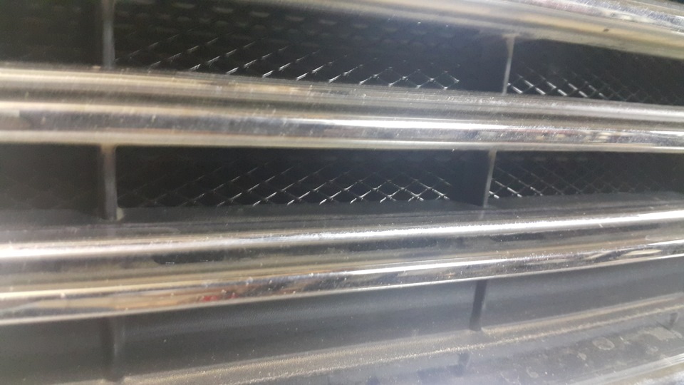

Давно была куплена сетка для бампера, все не получалось поставить. Сегодня это свершилось.
Работа заняла 2,5-3 часа с перекуром.

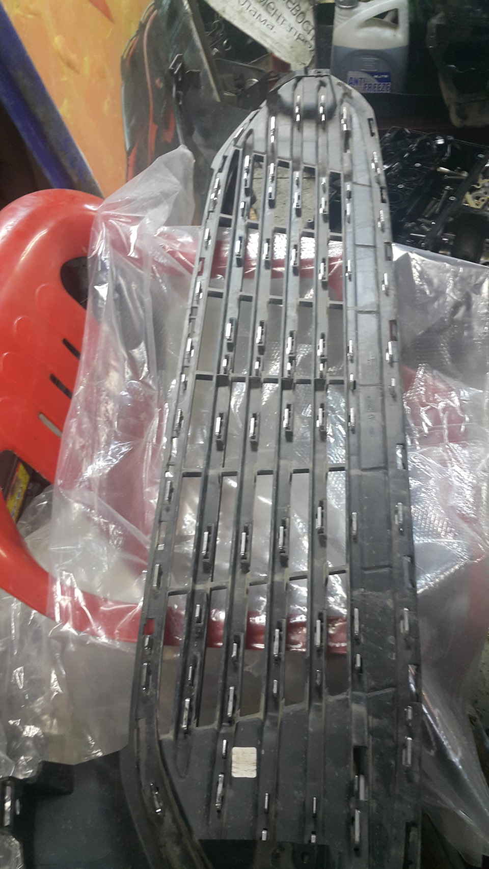

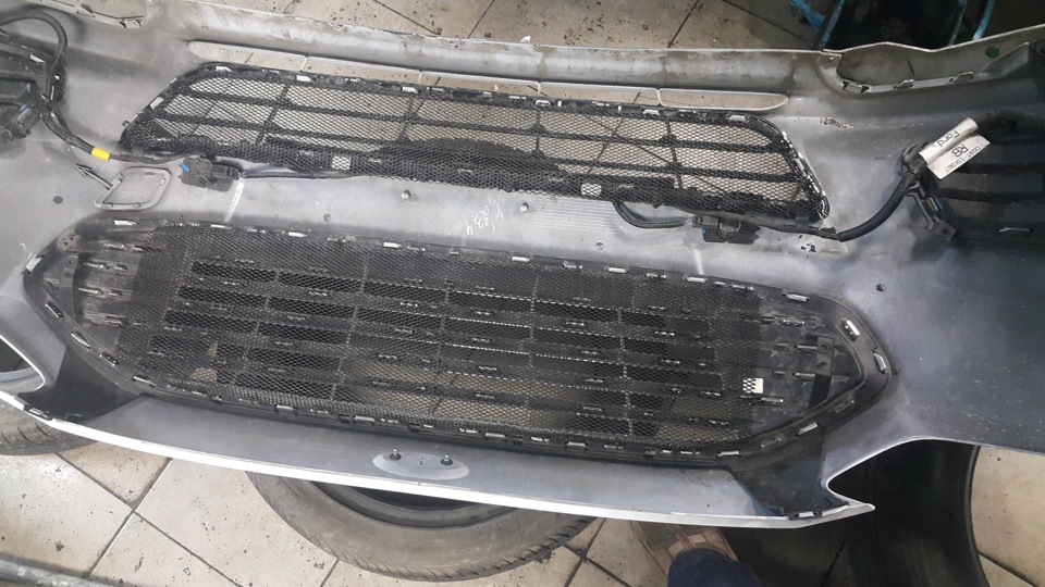

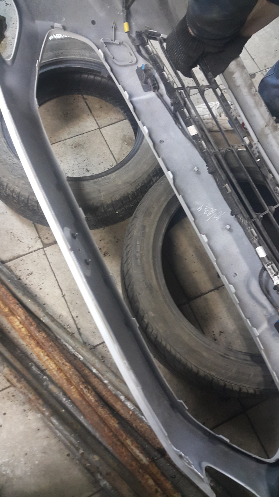

Сначала сняли бампер, потом вытащили решетки. К ним вырезали и прикрепили сетку и обратно вставили в бампер (можно было и не вытаскивать решетки из бампера, но так удобней качественней)

Добрый вечер! Можно чуть-чуть подробнее. Чем прикрепляли(прикручивали) сетку? В каких местах?
Мест за что можно прикрутить внутри бампера море, а крепил стяжками нейлоновыми как пример amelta.ru/catalog/styazhki-neylonovye

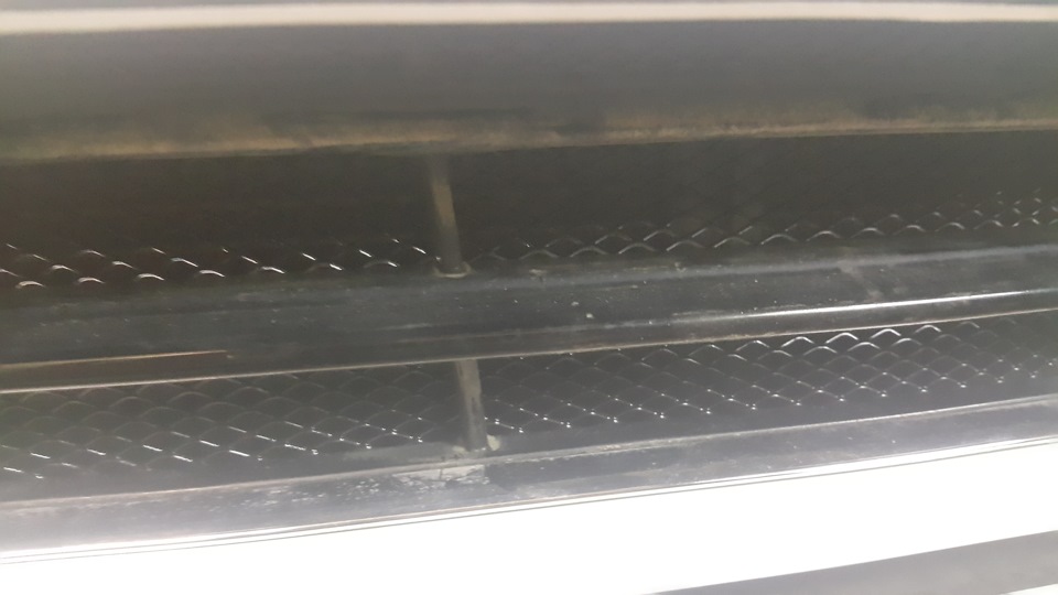

я покупал 2 сетки по 200 и не вынимал сами решётки .
