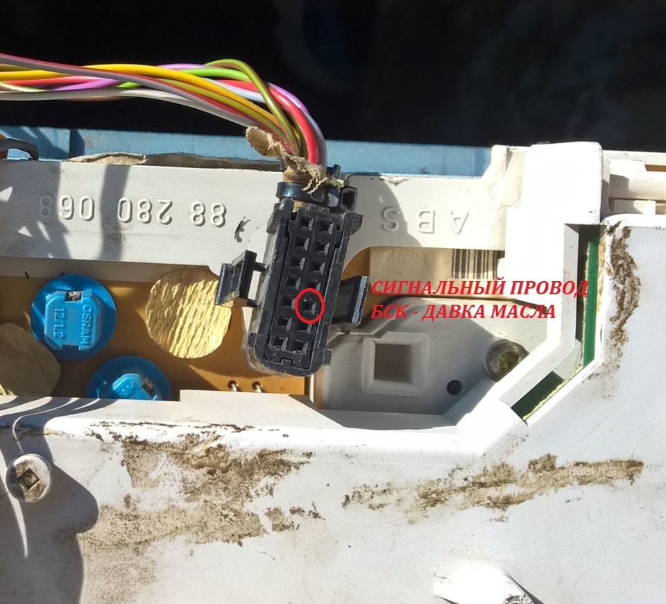

1. 14 пин зеленого Т26 надо соединять с 3 пин черного разъема БСК (14 пиновый — см. фото)
2. 8 контакт красного разъёма ЭБУ — К линия под ногами у пассажира. Пустой. Пришлось подпаивать провод к пину. Благо разъемы — разборные.
3. Возможно с БК тоже что-то не то. Фурычит только кнопка управления вверх — листает экранчики. Вниз — нихт арбайтен и резет — аналогично.
Надо звонить стрекозу, Есть у кого ее распиновка?
В остальном с трудностью столкнулся один раз — чтобы снять стрекозу в окошке снизу пластика рулевой колонки — шестигранник, помоему 4-ка. Левая накладка регулировки угла наклона рулевой колонки снимается ослабив тонюсенький шестигранник, а правая — поддев отверткой на себя шплинт из каленой проволоки.

Кароч, для корректной работы нужно кидать сигнал от жёлтого провода из красного разъёма в ногах у пассажира на 7 контакт. 9 контакт это турба. 1-4 управление кнопками.
1. Интересно что же там читается у этой приборки по K-line? Если у неё его там нет.
2. Зачем датчик давления масла соединять с кнопками БК?
3. По третьему вопросу, спорно. Есть две прокрутки БК, в твоём случае правильно работает.
