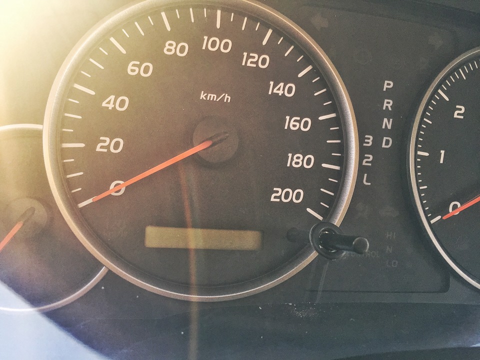

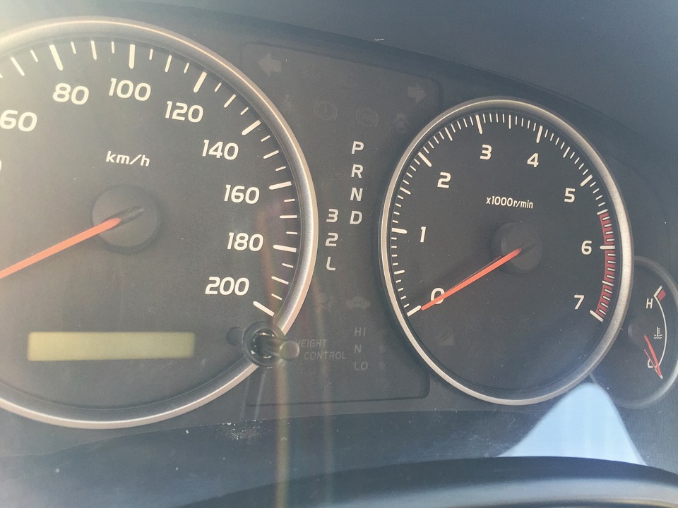

Вчера жена пошла к стоматологу и мне предстояло часик провести ничем не занимаясь. Я сидел в машине и думал чё бы такого можно было поделать, пока есть свободное время. И взгляд мой остановился на зацарапанном до ужаса стекле приборки. Такое ощущение, что предыдущий владелец вытирал его половой тряпкой)
Стекло в некоторых местах было аж матовым.

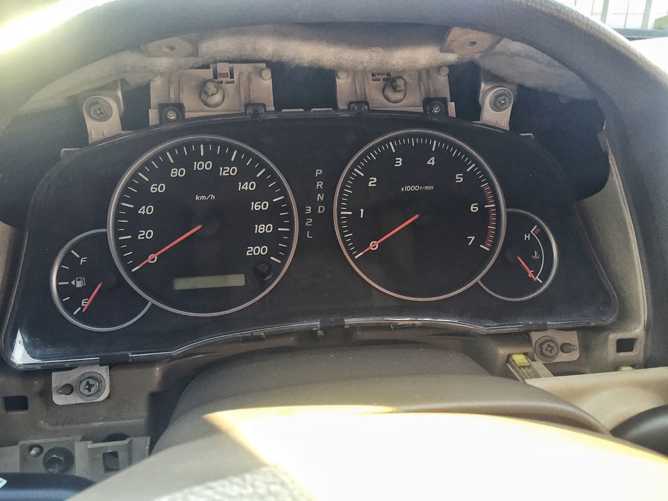

Пришел к машине, достал отвертку и приступил =) Сначала выкрутил 2 пистона вверху козырька приборки и потом аккуратно выщелкнул на себя черную накладку. Как же много пыли там было! Это ужас! И в очередной раз убедился, что тойота на шумоизоляции не экономила. Везде все проложено поролоном и материалом, похожим на войлок.
Дальше хотел снять стекло, где-то читал, что оно вынимается очень просто, без вынимания самой приборки. Выкрутил два маленьких самореза, и пытался вытащить стекло на себя, но оно никак не поддавалось. Защелки крепко держали и я даже не нашел место, где можно беспроблемно поддеть отверткой. Короче, стремно стало и я решил все сделать прям на месте =) И все же, как, блин, снять это стекло?! ☺

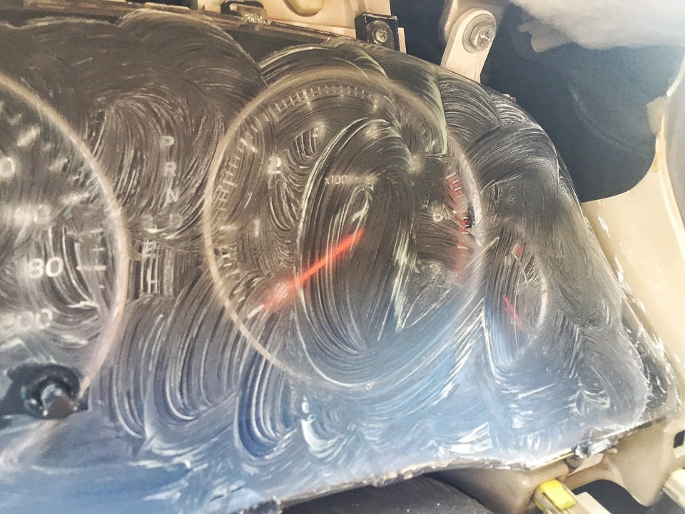

Достал свою чудо-зеленую пасту и нанес на стекло. Круговыми движенями микрофиброй начал растирать. Потом тер все активнее и активнее, пока не получился равномерный матовый слой. Взял чистую часть микрофибры и начал растирать уже немного подсохшую пасту. По ощущениям похоже, как будто твердый воск стираешь с кузова =)
На всю "полировку" ушло часа пол. Старался как можно тщательнее располировать. Раза 3 наносил пасту. Сначала поделил стекло визуально на две части и полирнуть каждую из них, а потом еще раз все вместе.

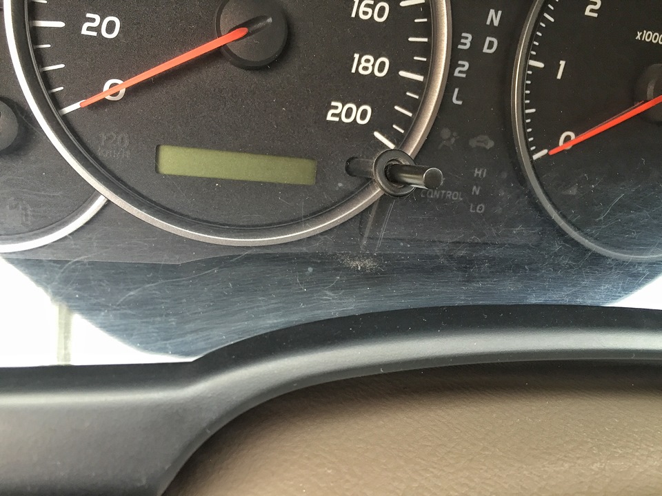

Результат!
Честно? Думал что все это фигня и увижу свое привычное стекло с кучей царапин, но нет! Мелкие царапины действительно ушли! Матовость тоже ушла! Остались откровенно глубокие царапины, но и они видны лишь при очень тщательном рассмотрении.
В общем, проблема не решилась на 100%, но смотреть на приборку стало приятнее и царапины не бросаются в глаза, можно ездить дальше.
Но чувствую, что буду еще раз полировать, только уже какой-то спец.пастой, а то народные методы хоть и действуют, но удовлетворение не на 100%. Плюс надо все таки снять это долбанное стекло, а то в том месте где кнопка-штырек одометра и раньше было немного пыли, то теперь добавились еще и маленькие частички засохшей пасты. А это не хорошо. Будет мозолить глаза!

Судя по фото, стекло снимается также, как и на моей прошлой машине — там по периметру идут защелки (на фото у вас — например видны 2 между болтами, которая держит приборку). Отщелкиваются руками — нужно нажать на них и тащить стекло на себя. Но не рекомендую его снимать — лучше снять саму приборку. Этот пластик на всех современных автомобилях царапается даже от пристального сурового взгляда. Снимешь — поцарапаешь обратную сторону в процессе полировки. И попробуй полироль для экранов мобильных телефонов Displex или полироль CD дисков Disc Repair.

всяко лучше чем было)) я когда свое полировал, снимал приборку, там надо снять 2 фишки на обратной стороне, прикручены двумя болтиками с пластиковыми головками(на первом фото их видно) 4 болтика держат саму приборку и два болтика с верху держат уже само стекло! подцепляешь аккуратно зажимы по краям и стекло у тебя в руках! я брал машинку и две полироли, одна покрупнее, другая помельче. тоже часа пол убил, но убрал все царапины! глаз радовался не долго)) пару раз протри от пыли и царапины начнут появляться снова! вне зависимости от того какой тряпкой протираешь, влажной или сухой!

Так я уже снимал его)) просто на защелках оно
А где поддевать?)
А то я так и не понял как это сделать аккуратно)
Я сам щиток вынул сперва) там уже везде доступ буит
