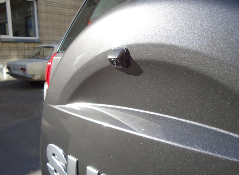

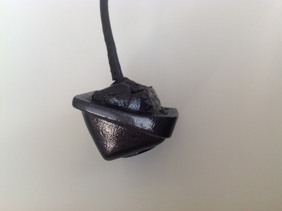

С самого момента установки задней камеры понимал, что буду её "поднимать". Нет, она несомненно выполняла свои функции на все 100%, но начинала это делать, когда до препятствия оставалось менее метра. Поэтому камеру поменял на широкоугольную, а устанавливать решил максимально высоко.
Но как и с передней камерой: "решить" и "выбрать место установки" — две большие разницы. Сначала пробовал закреплять камеру на подопытном колпаке, но погрешность от "поверхностного" крепления была очень большой.

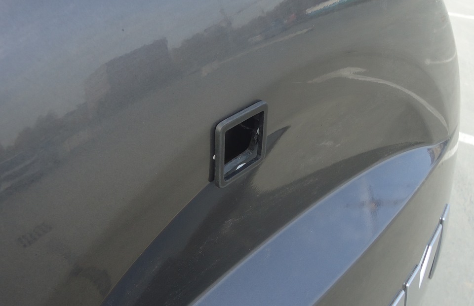

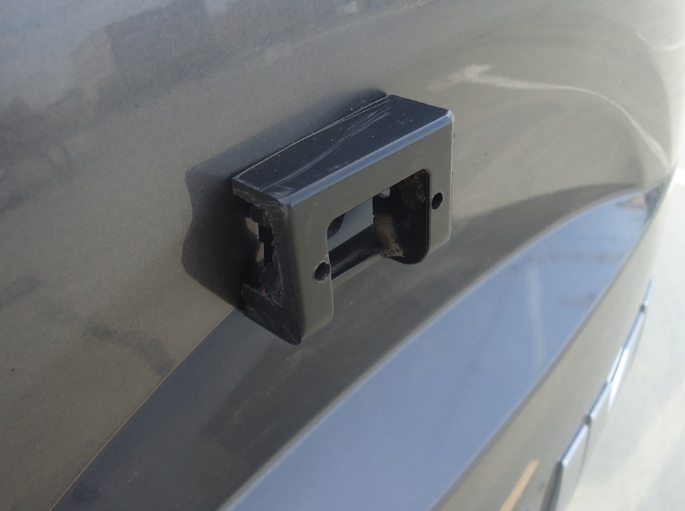

Пришлось приблизиться к реальности с помощью фрезы.
Перемещая камеру в пазу по вертикали, пробовал разные варианты. В итоге нашел, как мне кажется, самый идеальный.
Крепление от рамки номера, упростившее установку передней камеры, не устроило — было слишком громоздким.

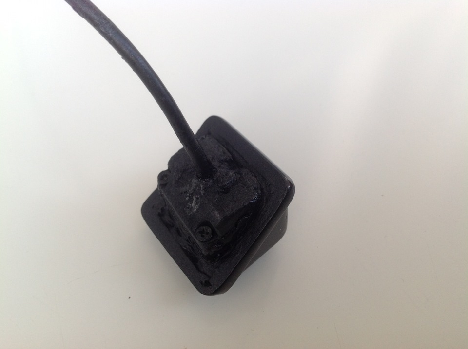

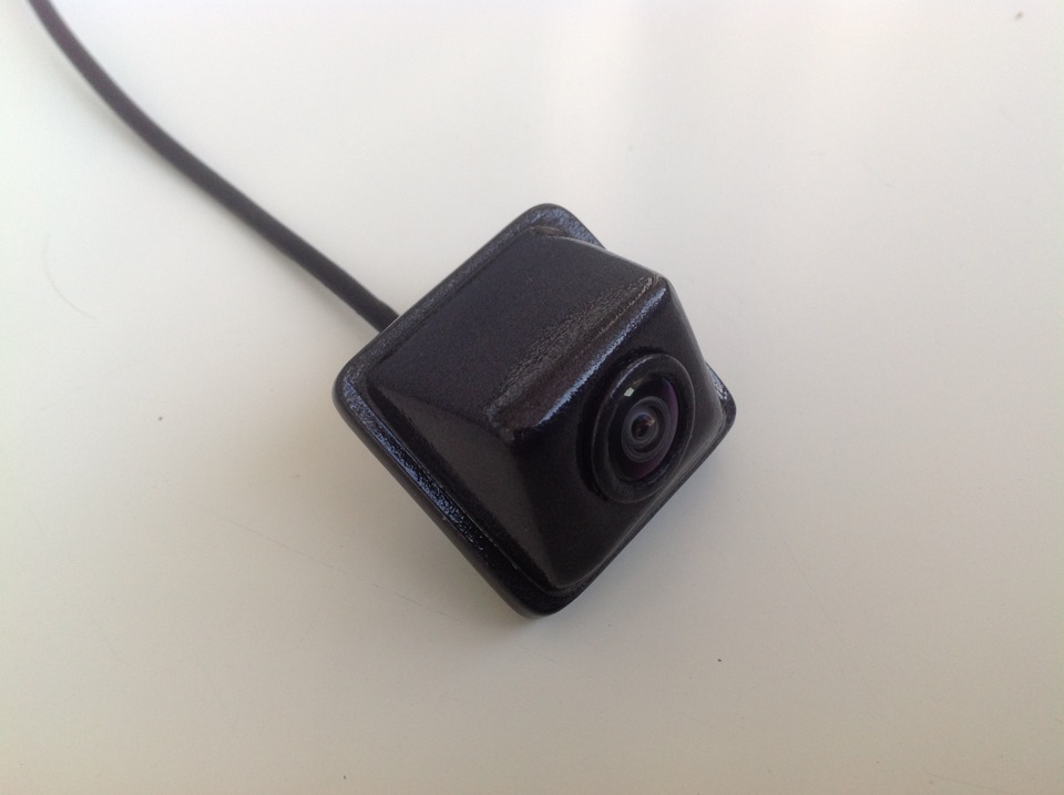

Сделал небольшую аккуратную рамочку.

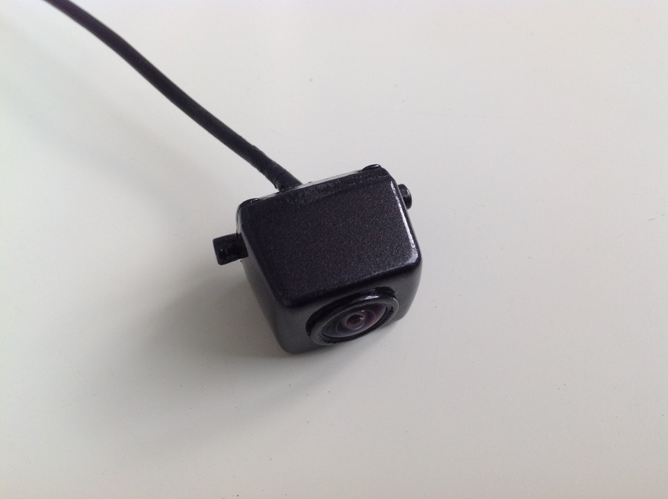

В рамочку — кубик камеры.
Все регулируем по углу обзора, закрепляем. Потом делаем из рамки и камеры единое целое, плотно прилегающее к колпаку запаски в выбранном месте. Шкурим, грунтуем, красим.
Готовую камеру просто приклеиваем — все уже отрегулировано.
Ну и, собственно, сравнение изображения "до" и "после".

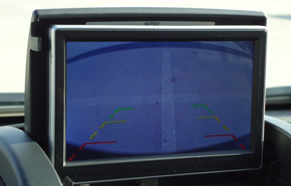

Витара стоит на одном месте. Вид со старой камеры:

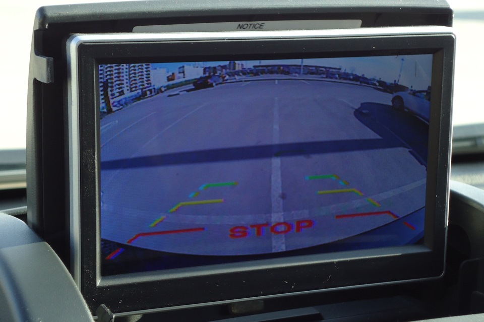

Вид с новой камеры:
Что называется — почувствуйте разницу. :)
Лично я очень доволен результатом.

Отлично вышло! Чем выше, тем лучше) Я в автобус себе на самую крышу поставил, под спойлер
Адепты камеры в рамке номера с тобой не согласятся. :)))
Но мы то знаем истину.
Мне есть с чем сравнивать) На спортике на уровне номера стоит. Лучше, чем ничего, но не то)
Так я тоже опытным путем к этому пришел.

Не знаю, что за камера "до" и кто и как ее ставил. У меня над номером стоит бюджетная широкоуголка — вид как у тебя "после". Ну а само место установки на колпаке — как по мне то достойно рубрики — нарочно не придумаешь. ))
Уже писал.
Фото не передает высоты камеры.
Например есть забор — горизонтальная труба на опорах. Опоры метров через пять.
Получается труба висит на уровне колпака и в камеру над номером вообще не попадает. А я могу хоть "прижаться" к такой трубе.
Я пробовал разные варианты установки. Ставил, парковался. К машинам, заборам… Мой вариант — оптимальный.
Если не лень — попробуй со своей камерой, все сомнения отпадут.

Соглашусь такой вариант самый оптимальный. У самого камера стоит над номером… На колпаке гораздо лучше.
Согласен на все 100%. :)))

То что картинка похожа ничего не значит.
Как камера висящая ниже колпака покажет, например, бампер КАМАЗа? А я могу припарковаться в паре сантиметров от него. Если очень надо.
Когда колпак будешь снимать разьем там сделал?Ну чтоб этог глаз отстегнуть от проводка?Или он радиоуправляемый.
Да, там разъем.

Дима, молодец. Упорно ищешь лучшее место для камеры!
Спасибо. Вроде окончательный вариант — выше уже некуда.
Только система кругового обзора. :)))
Эффект достигнут, именно применением широкоугольной камеры? Не?
Я себе буду ставить на заднее стекло, в кабине…грязно, раз дворниками почистил)))
Нет!
Место очень важно. Первым делом ставил широкоугольную камеру на место старой — разницы почти нет. Даже 10см по высоте — кардинально меняют картинку.
