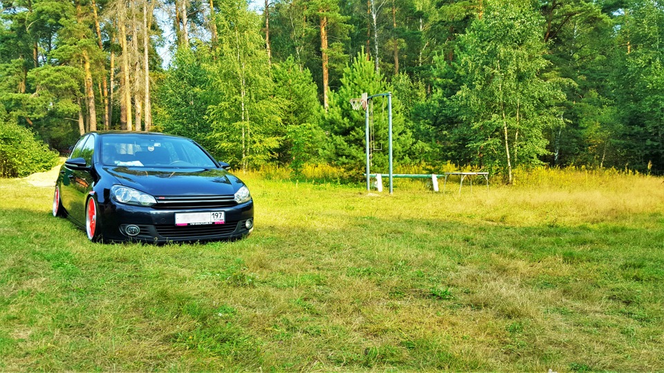

Привет всем!
Произошла неприятная ситуация которой хотелось бы поделиться, и оставить на память в БЖ…
Не буду вдаваться в нюансы и подробности при каких условиях произошла разгерметизация… хочу просто предостеречь…
Внимательно относитесь к сборке своих дисков! Доверяйте это только опытным людям!
Внезапно и с ничего, машину тряхнуло… из колеса довольно бодро выходил воздух. При разгерметизации колеса воздух спустило буквально за 10-20 секунд в 0.
Напор был ооочень мощный, я вообще не понял где я мог поймать такой прокол, к тому же я его даже не видел.
Начал искать. Снял колесо, подключил компрессор. Понял что воздух прёт не из резины…
Начал искать дальше… после 3-5 минут поиска понял что это места соединения полки (иннера) и внутренней части диска (бочки). Покрутил болты и прифигел от того что они до конца то и не закручены, а герметик отошел… ЗБС подумал я и поехал в p40workshop попутно сочиняя много добрых слов по поводу "Качества" сборки дисков!
На пару дней пришлось оставить там и диски и машину пока их пересоберут и прогерметят…
Страшно представить себе последствия, если бы это случилось на скорости! Это ведь переднее колесо, машину бы скорее всего резко бросило в сторону и произошло бы ДТП.
Будьте аккуратны, доверяйте тем в ком уверены!
Всем бдобра и ровных дорог!

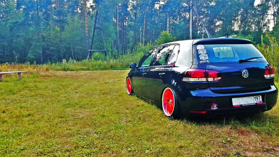

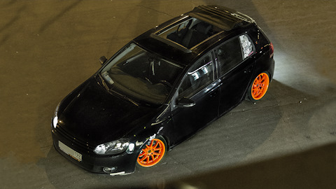

Тачка просто огонь)! Фотки сочные!
Спасибо!
