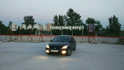

Что такое "ДХО из дальнего света"
Если просто — это дневные ходовые огни, без дополнительного навешивания "лампочек" и прочих светящихся приблуд портящих внешний вид авто. Если есть сомнения по поводу использования ДАЛЬНЕГО в качестве ДХО с аргументом — а вдруг слепят, советую посмотреть сюда.
Работают так:
заводим машину, снимаем с ручника — у нас загорается ДАЛЬНИЙ свет в фарах в пол накала (30% яркости по умолчанию). Остановились, заглушились/поставили на ручник — свет погас. Ездим, нас прекрасно видно на дороге — инспекторам до нас нет никакого дела (проверено).
Габариты и свет работают в штатном режиме (после включения, РХО-22 отключается). Так же безпроблемно моргаем дальним.
Явные плюсы
• Экономим лампочки — вы когда нибудь меняли лампочку, из-за того, что в ней перегорел дальний? На моей практике такого ниразу не было :)
• Не нагружаем бортовую сеть, ведь у нас не горят салонные лампочки, так же как и габаритные огни
• Часы в таком режиме не "притухают"

Если всё прошло гладко, после того как машина будет заведена будет видно результат — на приборке через несколько секунд плавно загорится индикатор дальнего света в пол накала — это работает РХО-22, и сигнализирует нам о том, что ДХО включены.

Ну а теперь видео, как это работает
На моей машине
На Мишином авто
