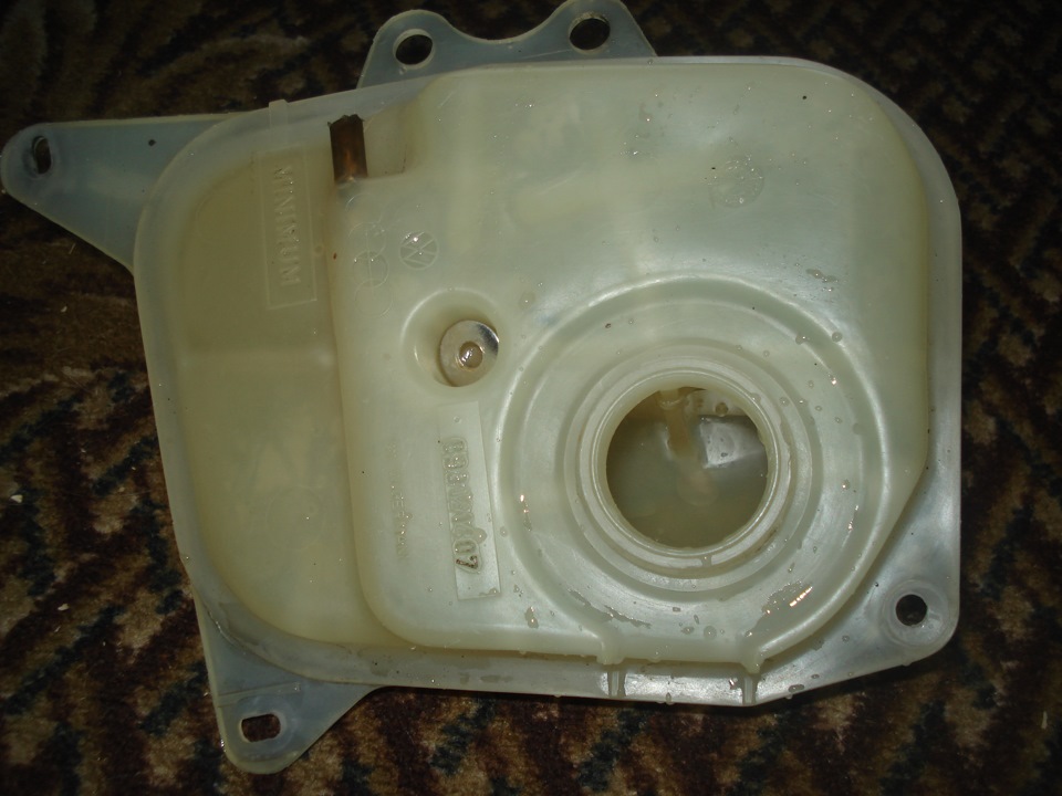

Была проблема "ржавого" антифриза в расширительном бачке, ездил так с весны. Именно смена цвета — эмульсии на масляной крышке, на щупе не было, масло и газы в расширительный не просачивались. Уровень не изменялся и я просто забил.
Показывал проблему нескольким мотористам — говорили что мол плохо промыл в прошлый раз…
Ну да конечно, после 2х промывок "лимонкой" и 50 литров дистилята я наверное плохо отмыл)).
К тому же тогда менял оба радиатора и промывал на совесть перед тем как поставить новые. Но все равно через пару недель цвет ржи возвращался. Вооружившись лимонной кислотой и дистилированной водой в очередной раз решил побороть проблему, но … в итоге промыло прокладку ГБЦ в районе тосольного канала 1го цилиндра. Случилось когда второй раз залил лимонку и прогревал до включения вентилятора. Двигатель просто начал троить на холостых пока сам не заглох…больше я его не завел)). Свечной канал 1го цилиндра под завязку заливает моментально. Вскрытие показало что кроме замены прокладки там делать пока нечего.
Менял "на коленях" во дворе. Страшно но осуществимо, единственная проблема — не смог (скорее побоялся всё отломать) открутить коллектор, в итоге вынул ГБЦ вместе со штанами. Поверьте, было не до фоток)))
— прокладку поставил: 612574540 VICTOR REINZ,
— болты ГБЦ: 99906666 SWAG
Ничего не шлифовал — плоскости можно сказать в идеале. Отчистил, обезжирил и поставил новую прокладку. Только не смог найти динамометрический ключ, пришлось тащить на веревке около 200 метров в сервис на соседнюю улицу потому что там дать его в прокат зажали. За нескромную плату в 500 рублей мне протянули голову, но я потом ещё уболтал их помочь выставить мне метки, т.к. с собой не было никакой инфы по данному вопросу.

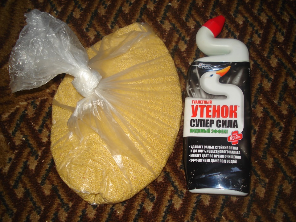

Пока ехал заказ снимал все патрубки и промыл их изнутри остатками Лимонной кислоты. С расширительным бачком дела оказались гораздо хуже, из-за внутренних перегородок не получалось отдраить его до состояния нового. Тогда в ход пошла тяжелая артиллерия… Чем только не пробовал и Кока-Колой, и Фейри с кипятком и мелким песком (запарился искать последний, всю округу обошел) — по нулям. Шумонитом для газовых плит- результата есть но внутри всё равно не промыт. Всю химию жены извел, оставалась дома только зубная паста и средство для унитазов "Утёнок"… И тут наткнулся на пакет с пшеном, короче скрестил все что было под рукой…
Комментарии 19
Хоть я и купил себе новый бачок от B3, но все же было интересно как можно отмыть старый.
Никогда бы не додумался засыпать что-то в бачок как подобие абразива.
Сам был в шоке от "Утиного пшена", засыпал уже от безысходности а тут такой результат))
