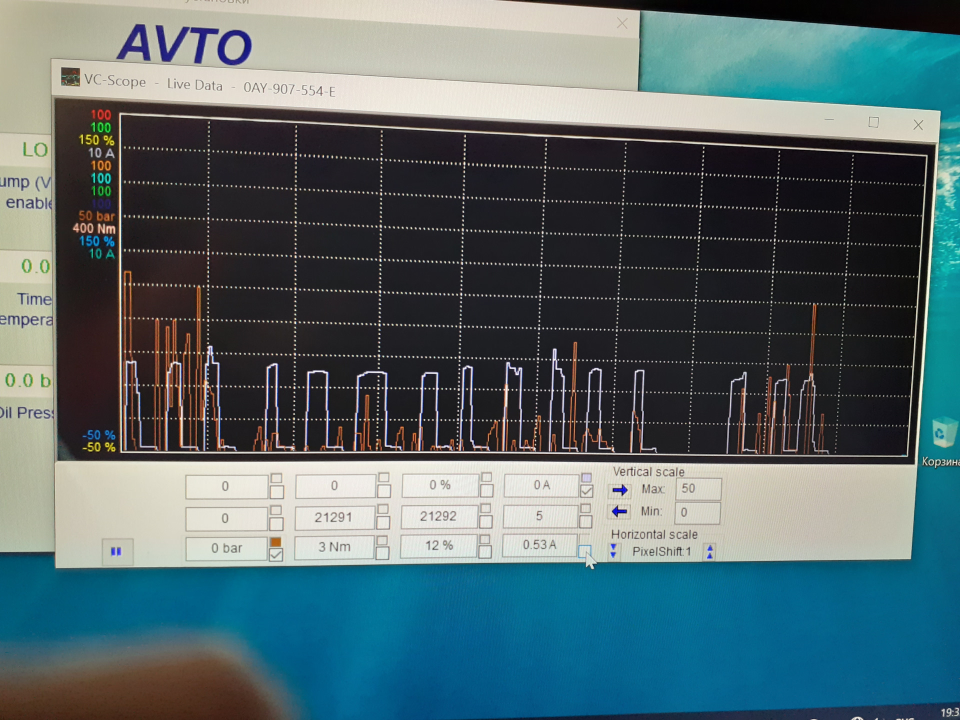

Здравствуйте, подскажите пожалуйста, на Тигуане 12 года, халдекс 4 поколения, когда авто стоит на месте с работающим двигателем, то слышно как включается насос муфты на некороткое время и выключается, через несколько минут это повторяется.
Так и должно быть, что моторчик иногда срабатывает когда авто просто стоит на месте на холостом ходу?
Нагнетается давление. Это норма если иногда. Постоянно он работать не должен на пике. Для поддержания давления есть аккумулятор. А вот с шумкой труба)))
С какой шумкой трубка?
Машина с такой шумоизоляцией))) На Вольво из салона насос не слышно))))
Нет, Вы не подняли, из салона ка раз вообще не слышно. Я случайно услышал когда под машиной в яме был в это время, а потом рядом с машиной если стоять в тишине и прислушиваться то тоже можно услышать как иногда сработает насос
Ааа! Тогда нормально. Он тихо жужжит.
Да, негромко. Просто насторожило)
Но я все понял теперь. Спасибо
aAlexy
не иногда а с периодом ~10 секунд
По 10 сек жужит?
Там все очень вариативно. 3-4 секунды работа, 10 отдыхает. Работает очень тихо, на работающей машине не услышать. По крайней мере на Тигуанах так. При движении на большой скорости по трассе период отдыха увеличивается до 20 секунд. Если логи включить, то все более чем наглядно. Коричневые — бары, сиреневые — амперы. Если по глине дубасить то моторчик переходит в режим 4/4.
Спасибо за развернутый ответ!
Я под машиной когда был, то слашал как немного шумит моторчик из салона понятное дело вообще не слышно

VAS 5054/ VAS 5052 ODIS, ну и ВАСЕЙ, датчики G62 и G83 проверял на ХХ осциллографом ( с холодного до полного разогрева) проблем нет всё в норме, однако на трассе температура колеблется 60,40, то 90 то 110 со всеми вытекающими последствиями не всегда с периодичностью выкидывания ошибки которые их сканер не видит. Как Сука(плиз) так то?
Ну, для Халдекса 110 градусов — норма.
Речь о каком авто? Как понимаю, о поделке VAG, не VCC? К другому дилеру или неофициалам зараспечаткой кодов неисправности че не обратиться?
Audi A-3 sportback 3 дв 8V 1.8 СJSB 180лс 2012г полный привод. Да программы все (крякнутые) но работают и приносят удовлетворение. Придётся ехать в другой регион, …Спасибо в любом случае за инфу и ответы было познавательно.
