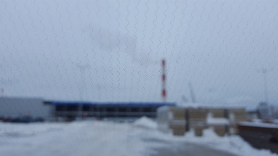

После установки я проверил стело на искажения, т.к были посты на Д2 о том что стекла кривые и т.п., мое стекло ровное и нет никаких искажений ни в углах ни в середине лба… все ровное и прозрачное:) Подтеков не обнаружил пока… да и от куда им взяться в мороз…
Впечатления:
Не представляю как я раньше жил без этого))) это просто маст хэв фишка для живущих на севере…
В первый день ездил обращал внимание на нити обогрева, но потом привык, и теперь не замечаю их, нити обогрева видно только днем и когда встречка слепит…
После включения лоб греет 10 мин потом автоматом отключается, при ноле градусов после 2-3 мин работы стекло теплое на ощуп.

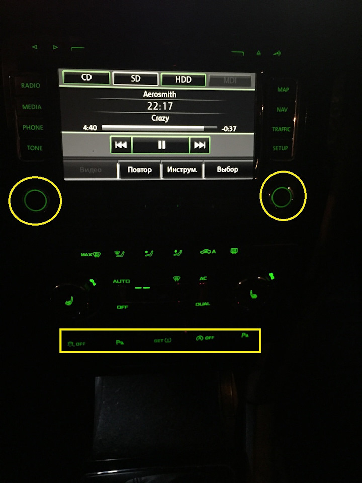

Подогрев подключили на кнопку отдельную.
Т.к. кнопка в комплекте не шла пришлось купить ту что была в наличии, с картинкой ESP)) но ничего позже заменю кнопку…
Когда подогрев работает кнопка горит в цвет остальных кнопок, в состоянии покоя ничего не горит.

UP: Обогрев до -10 градусов работает изумительно, пока стою курю вся наледь превращается в воду. При -20 и ниже уже не так хорошо греет, скажем так, это хорошее дополнение работе печки, при -20 и ниже, стекло только на обогреве не оттаивает до конца.
