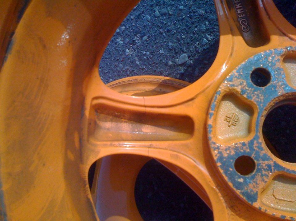

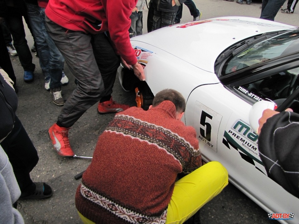

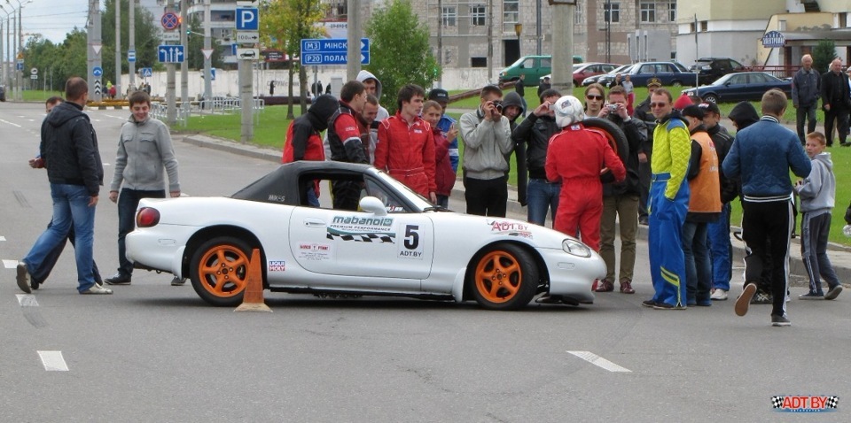

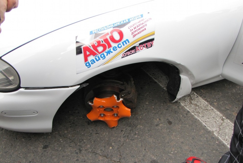

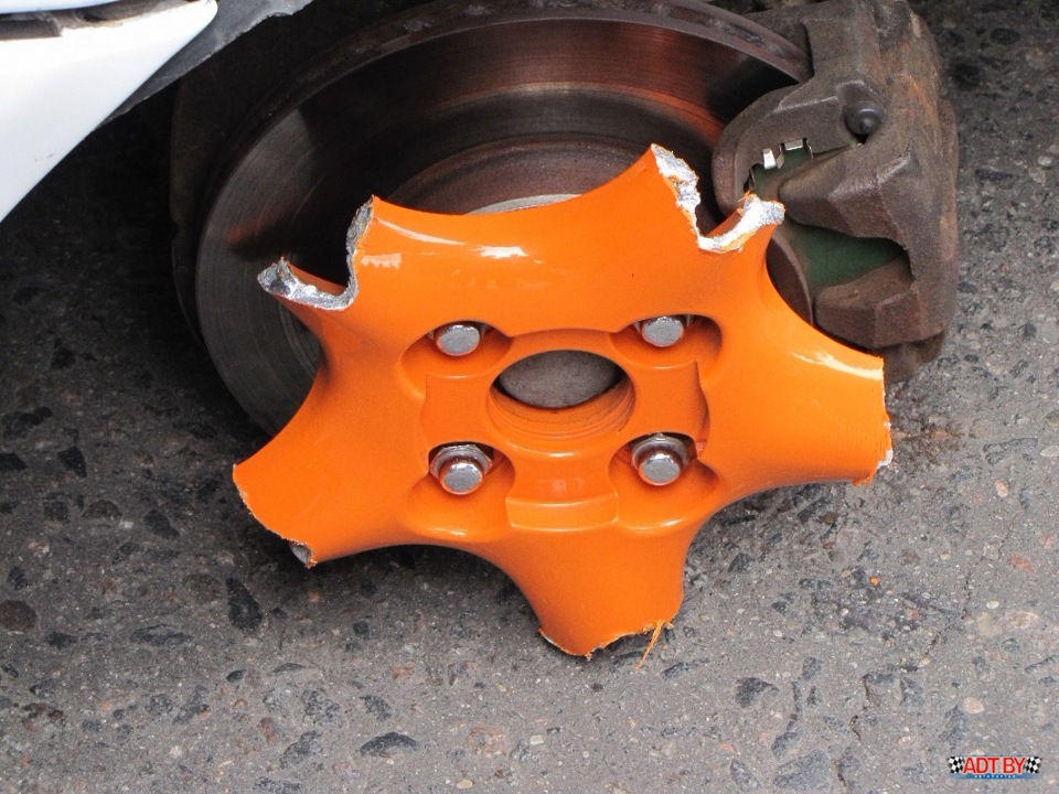

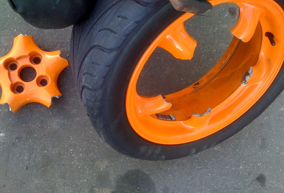

Как и обещал, немножко подробнее о происшествии… на идеально ровном асфальте после торможения в пол примерно и повороте направо у меня развалился левый передний литой диск, средняя часть осталась на ступице, а обод оказался в метре от машины.

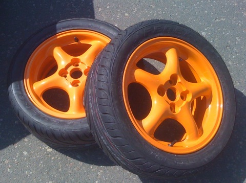

Небольшая предистория: при покупке стояли родные! 15 диски enkei, которые за свои годы потрепались и выглядели не красиво. Было принято решение их обновить, поэтому и отдал в пескоструй с полимерным покрытием. У дисков не было повреждений и они не имели следов ремонта.

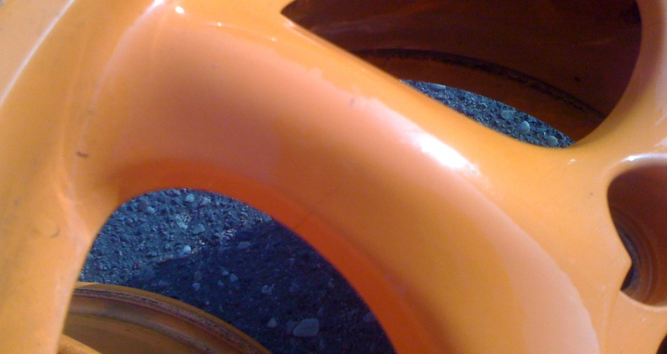

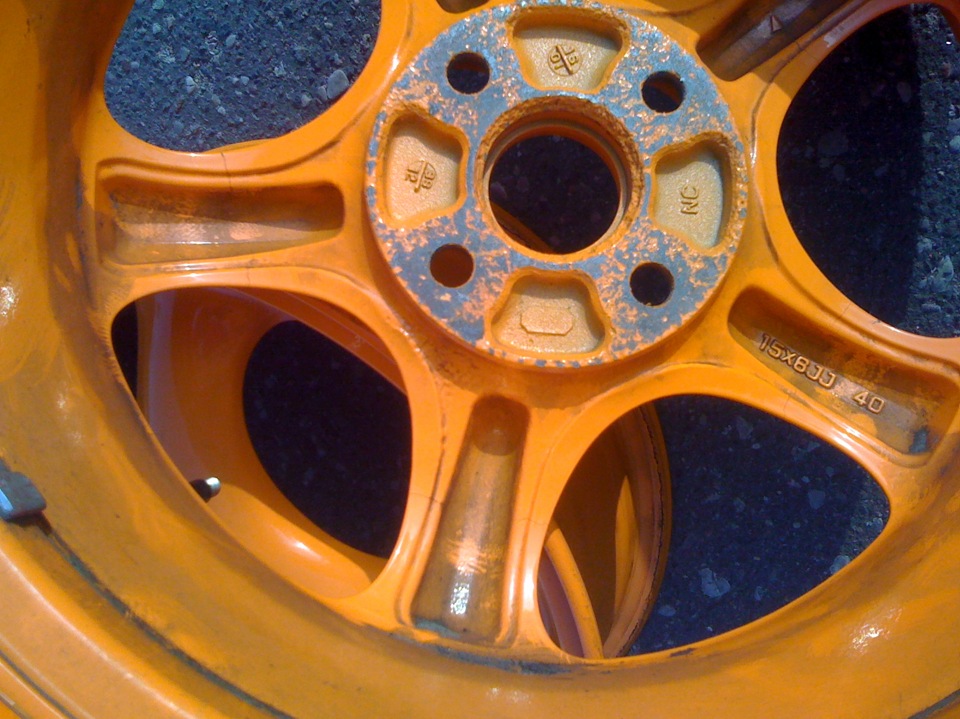

Первый раз из-за недостатка порошка, покрытие получилось неравномерным: испонитель признал некачественную работу и пообещал все заново переделать. После второго раза качество меня устроило, на что мастер обратил внимание: диски заново пескоструились и помещались в печь!
После чего я обул новый федерал и проехал за три месяца в городском режиме около 1000км. За это время ни одной ямы, бордюра или ремонта, диски без царапин, резина без повреждений. И тут просто так разваливается один диск?!
Вернувшись в Минск на следующий день я решил посмотреть все остальные, которые якобы остались целыми и был в шоке! все 3 диска с поперечными трещинами на спицах с лицевой и внутренней части в самых их тонких местах, переднее колесо вообще на грани, задние чуть меньше. У нас есть еще 12 таких же оригинальных дисков с заводской покраской и ни на одном из них нет таких трещин.
Возникает вопрос: в чем причина? металл изменил свою структуру после двойного полимера или что-то другое? Может быть кто-нибудь сталкивался с таким уже? Сломанный диск вместе с остальными я отдал на экспертизу, вот жду результ. А потом они станут клумбами)

Ребята вы что, почитайте матерьяловедение. При порошковой окраске темп 180-200 градусов . При такой температуре не происходит отжиг металла .ни чего что заводы бмВ кузова красят алюминиевые порошковой покраской.водятел который ездит на говна дисках и в поворот вкладывает, кто нибудь считал нагрузку на колесо в повороте на боковые спицы . Он бы еще от велика поставил. У меня на мотоцикле ступицу ломало усталость металла завод рекомендует замену после года эксплуатации. ? Какого года у него диски.
Алюминий можно нагревать до 200 градусов максимум и то в течении не более 2х минут. Если передержать или перегреть — термообработка будет нарушена и диск нужно отправлять в металлолом. Поэтому лучше ездить на таких, как есть максимум подкрасить из баллончика.
просто перегрели, алюминий он такой, при перегреве меняет структуру. но это надо очень сильно перегреть. до грани плавления.
если они кованные их нельзя в печь!
Не уверен, но может как в этом посте говорится про "горячую обработку" ?! www.drive2.ru/b/2871527/

Перегрели в печи.

Какие жестко спортивные режимы?))) Я поехал вокруг фишек покататься тогда, на фото всё видно, где и как это произошло. Когда к нему через пол года с такой же претензией пришел человек по старше и более влиятельный, который на гоночной трассе повредил себе машину, Вадим 651-45-67 который работает в покраске компенсировал ему ущерб без каких-либо вопросов. Убедившись в его вине, после исследования в двух инстанциях, я пытался с ним по хорошему договориться, на что он меня послал прямым текстом и не раз, обращаться в суд уже просто не хотелось, об этом писал ранее…

D1190 смотрю ты прям спец), во -первых там шагрень не от коррозии, а от самой обработки диска на заводе, шлифуется только видимая часть(касательно только японских дисков, но не всех), некоторые диски после пескоструя-дробеструя "умельцами", неправильно выбравшими фракцию песка-камня, тоже покрываются раковинами, год модели дисков и количество их раскаток(а литье не катается, а правится на дископравном стенде .катается только железо)никаким образом не влияет на их ломкость на спицах, если-бы после неправильной правки-раскатки пошли трещины, то мастер после пескоструя должен был увидеть их перед покраской.В конкретном случае просто нарушена технология подготовки-обработки-покраски.И напоследок-не в обиду сказано, но в возрасте 22 лет, даже с четом возможного 5-ти летнего стажа, слишком мало опыта, дабы по фото не самого лучшего качества судить о гниении дисков.
спасибо, поэтому и не стал ничего коментить
В общем, хоть к данной конторе отношения не имею, Работаю в "фирме по покраске дисков" большей частью занимаемся промышленной покраской.
Температура в печке не превышает 250-270, больше 300 гр краска просто свернется, в дисках тоже не чистый AL используют, это первый момент,
Второе. диски литье (точно не ковка) enkei в основном использует литье под давлением.
Третье Коррозия по дискам видно что большая шагрень на внутренней части обода, что свидетельствует о том, что металл (легирующие элементы) начали гнить.
Четвертое, модель уж не 2013 года, то есть на сколько раз их прокатывали неизвестно.

Не полимера, а термообработки в процессе окраски.
Характеристики диска вполне могли поплыть при нагреве. Алюминий и сплавы точно также как и сталь закаливается и опускается. Вот его при покраске могли и опустить. От того и нарушение всех прочностных характеристик.
Что там говорилось в комментах выше? Грели в печи до 250-300 градусов? Если погулить металлургические справочники, то отпуск алюминия заключается в нагреве градусов до 300 на два часа и остужении сначала в печи до 80, а потом на воздухе. Кааак раз подходит печь для порошковой окраски. Ну, а у сплавов температуры могут быть другими, но в тех же порядках.
Сплав и специфика произодства конкретного производителя важны да? что если я не знаю как Япы сделали диски и из чего сделали, как грели и сколько, то красить и греть спортивные японские кованые диски повторно у кого то это ошибка? (речь даже не идёт что вася у себя в тюнинг-студии перегреет их за просмотром фильма)
У Слике совсем другое дело! они делают свои диски и их же порошком красят сами и греют, знают что можно а что нельзя как и что., по крайней мере должны знать.
У тех кто диски делает покраска может быть совмещена с закалкой или ещё как то технология соблюдается. Но готовый диск я бы греть не стал ни за что.

один диск — ладно, может уипал. когда все четыре хруснули — однозначно косяк чертей, которые их перегрели.

капец! надеюсь кроме дисков ничего сильно не повредил?
крыло + подкрылок + брызговик (((
ух блин, сильно крыло?
замялось немного, но поправимо)

до пескоструйки ленивые мастера помещают диски в печь и нагревают
красочка отстает на раз и пескоструить довольно просто и быстро
если диски нагреть всего до 400 градусов то металл большинства дисков не потеряет своих свойств
ежели кто то накосячил и допустил температуру в 450 и выше градусов алюминиевый сплав теряет крепость и становится мягким или в вашем случае хрупким

рассказываю
я лично полимерил диски 4 раза и из них 2 раза одни и теже колеса
проблем не возникало, потому как мастера знают про температуру.
ваши не знали или забили
оговорюсь что все вышеописаное относится к более или менее оригинальным колесам а не к откровенному китаю, как поведет себя китай ни кто гарантию не даст
на редлайнерс была тема с подобными отзывами и таким же как у мистерусер) пояснением

просто не хотелось бы, что бы кто-то еще попал в такую ситуацию, мне еще очень повезло, что это произошло не по дороге на трассе туда или обратно, а на закрытой территории с минимальной скоростью
Я как-то слышал что порошковая покраска снижает прочность диска, но чтоб вот так вот… теперь трижды подумаю перед тем как красить свои… (
хоть причина пока и не ясна, но я для себя решил — больше никакого полимера
так чем же красить диски тогда? обычной краской под лак? (
конечно краска под лаком такой прочной не будет, зато диски целые останутся)
тогда я пожалую е буду спешить красить свои, а пару царапит тут и там на родной краске все же лучше чем не надежный диск или трескающаяся свежая краска…
А, я как то слышал, что на Марсе зеленые человечки живут ) ) ) ) )
По сабжу, я списывался c BBS USA, и мне ответили что они крайне не рекомендуют красить свои диски порошком.
у нас был заказ от carlsson они тоже порошком красят, Был Заказ с ВСМПО, КУМЗ, АВИА до апреля красили, То есть не кустарный метод, да и краска порошковая специально есть с маркировкой для автомобильных дисков, На АВИА с автомобильными дисками пока прекратили производство, у них щас основное литье для самолетов производят, дак их тоже порошковой краской красят.
А там уж допуски покруче будут … Как то так.
А по поводу BBS USA вполне возможно там крашенных дисков %20 от всего рынка. В основном хром идет.
японскую ковку тоже наверное не стоит?
