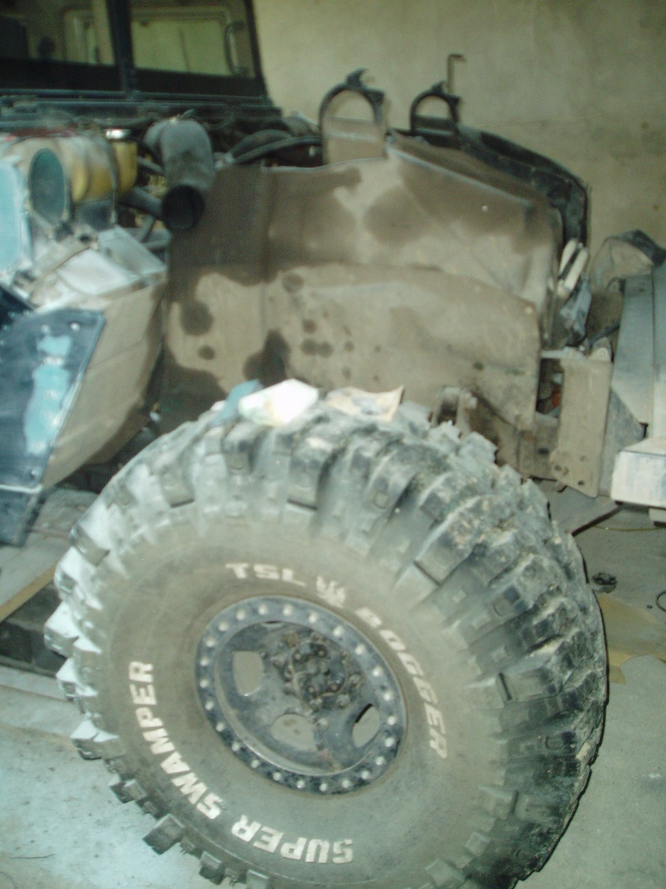

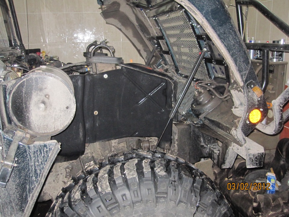

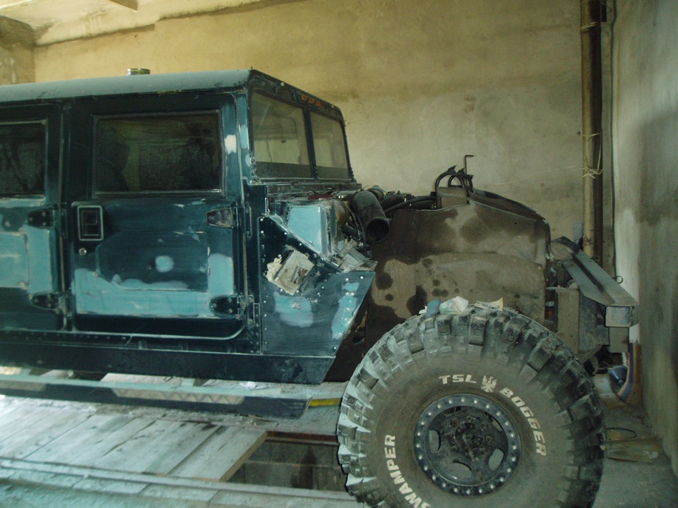

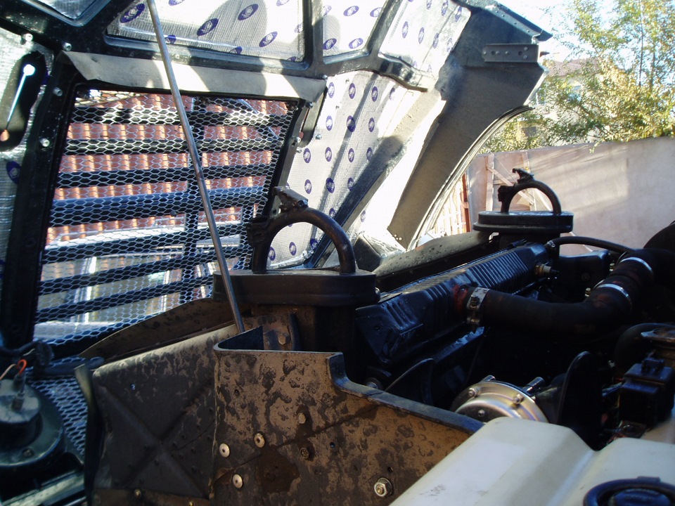

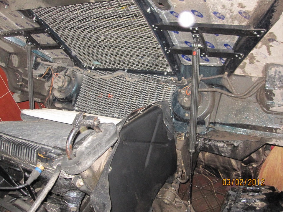

пыльники пришлось переделывать родные были все треснуты ломаные штопанные и т д.и нарощенны брезентом.
в итоге разрезал по полям наростил по месту где то 18 см и отдал знакомому .он все вывел и снял матрицу с них и отлил новенькую прям для лифтованной

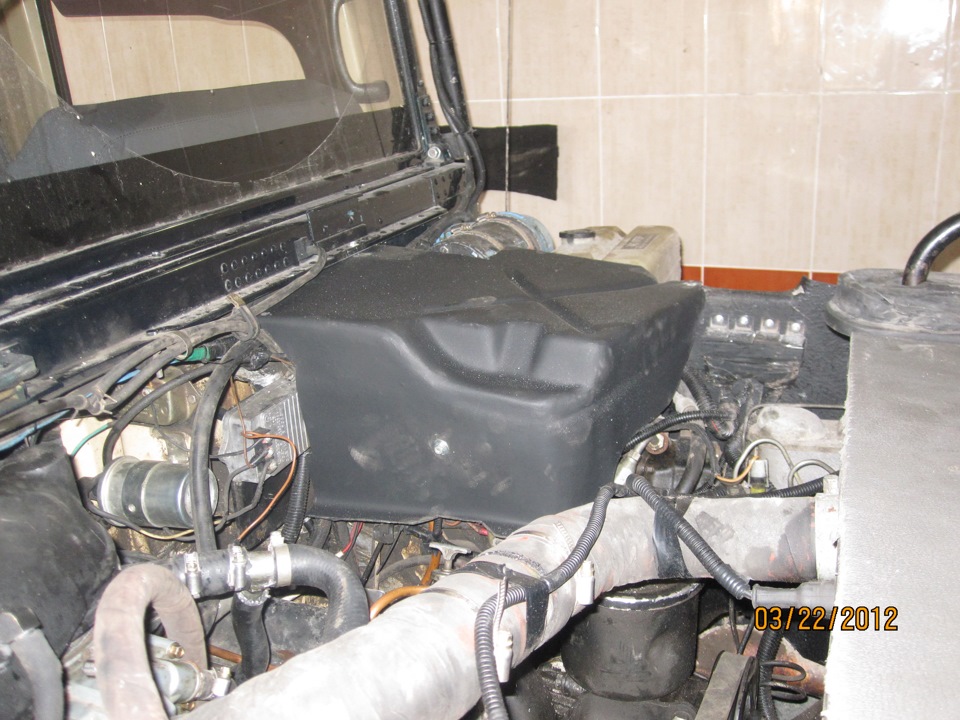

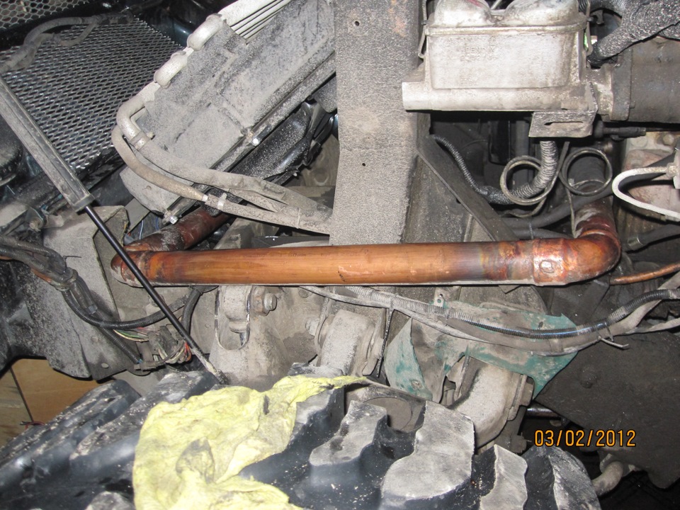

И последним штрихом будем считать изготовление крышки для проводки как на более поздних моделях.следующий шаг установка кондиционера

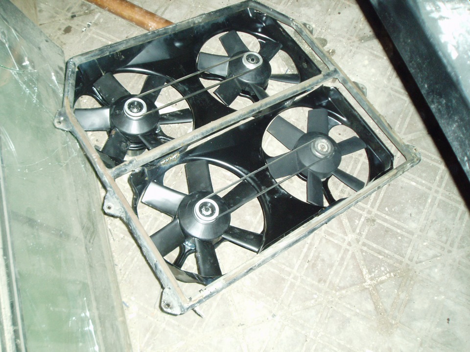

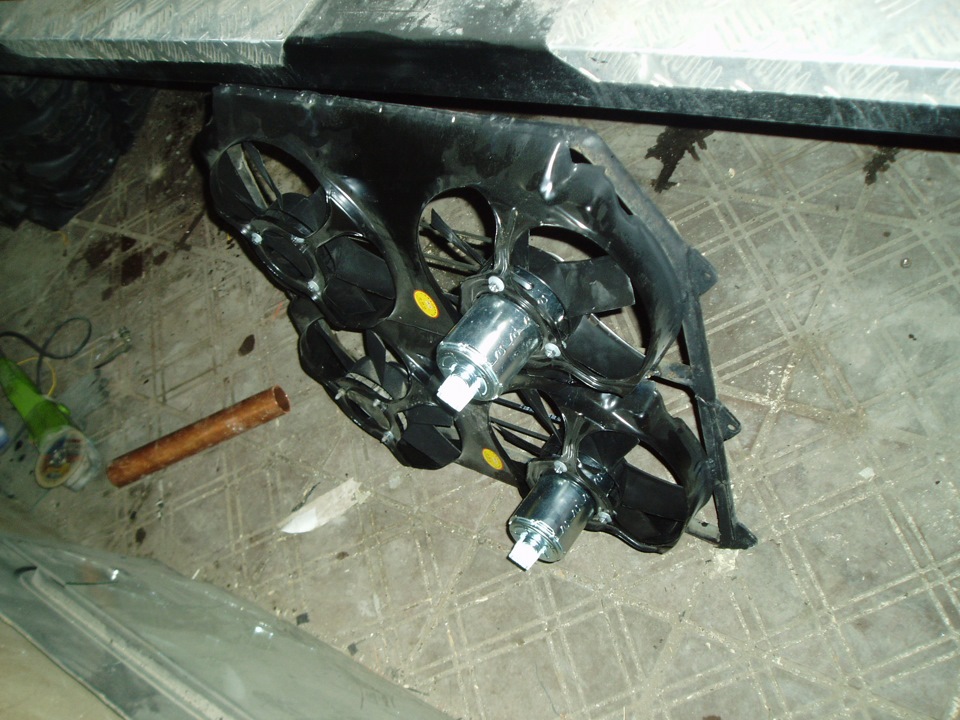

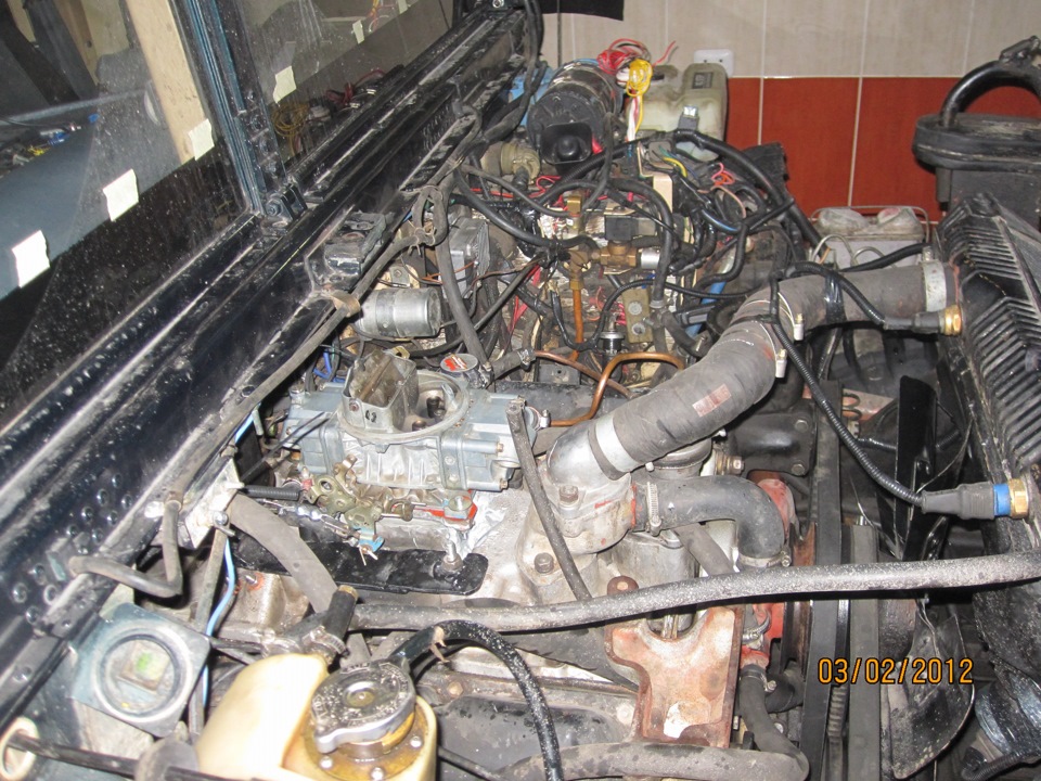

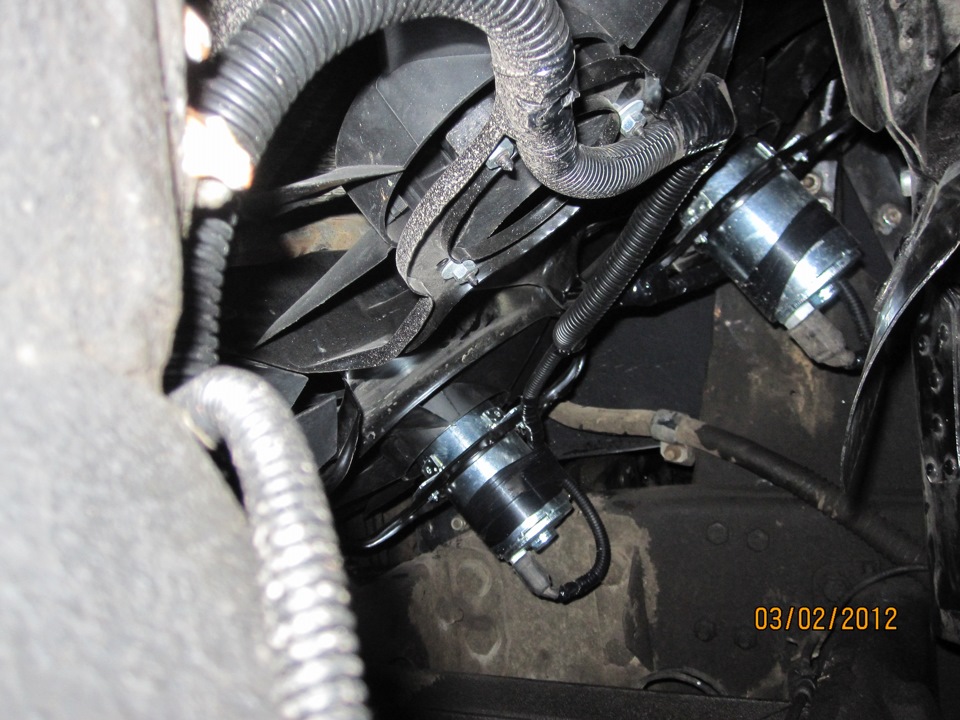

От чего такие эл.вентиляторы?

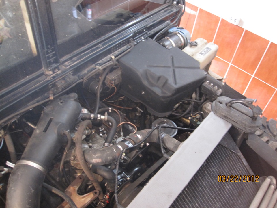

Ну там 2 камеры. тут второй ряд камер открывается, а на классике всего-лишь одна)))
типа иого. но на класике не аидел 4 камерного.второй ряд открывается при увилечении разряжения тоесть едеш на средних оборотах газ в пол потоквоздуха возрастает и полетел
Это типа старого карбюратора от классики ваз, 2 камеры механический привод, 2 оставшиеся посредством уменьшения разрежения во впускном коллекторе. Правильно понимаю?

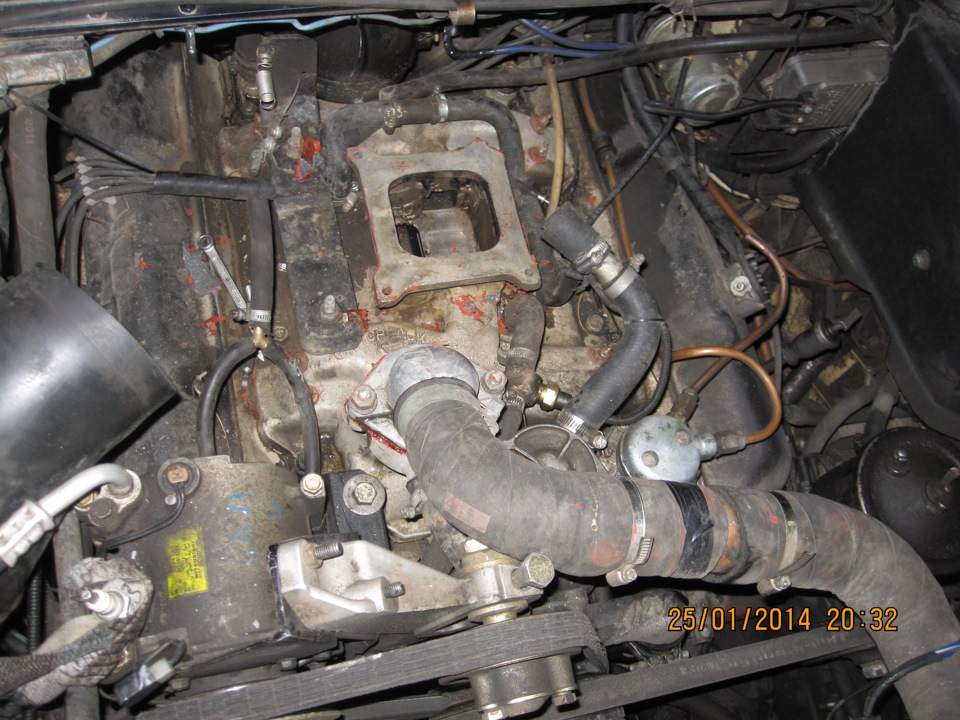

650 с вакуумными камерами и подсосом до 6,5 литров
У нас в клубе просто прецеденты были на 5 литровых форсированных и 6 литровых моторах. Хотя мог ошибиться и перепутать с 750 CFM.
по сайту подбирал на мой обьем
Во, правильный карбер. Кстати не великоват?
