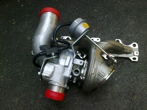

Выяснилась неприятная история.
Думаю будет важным сообщить владельцам ОРС и будущим владельцам что касается турбин!
Некая контора в Москве продавала не те турбины на ОРС.
У ОРС в стоке идет К04 под мотор Z20LEH, а продавались K03 под мотор Z20LER(2.0Т)
Никто и не думал что возможен такой косяк и все довольные ставили эти турбы, и таким макаром набралось уже несколько машин на ОРСклубе-сколько еще таких не клубных авто-неизвестно!
Обратили внимание что не та турба когда машины стали ехать заметно хуже чем на мертвых старых турбах.
Идут разбирательства с поставщиком, а точнее тем кто их продал и причем он уверяет что они ничем не отличаются)))
www.alpard-auto.ru/ — здесь продали
turboost.ru/contacts/ -а здесь пытаются продавать!
Смотрите внимательно на номер на холодной улитке, если заканчивается на …24, шлите лесом!
В общем кому нужна ОРСшная турбина вот ее ПРАВИЛЬНЫЙ номер
5304 998 0049 Z20LEH 55559850
Вот 2 других которые не надо!
5304 998 0024 Z20LET 90423508
5304 988 0048 Z20LER 5849040
Дабы не попадать с подобными проблемами велком ОРСклуб за консультациями и ознакомлением с инфой по ОРС
Тему думаю надо поднять в топ!
Всем удачи и покупайте правильные вещи!

Интересно, а можно прикрутить вместо турбы 5304 988 0048 Z20LER 5849040 турбу 5304 998 0049 Z20LEH 55559850
можно.но тогда нужна будет обязательно настраивать.
вроде был чип даже у едс на такое дело-погугли на форуме

Конец кода турбины от Leh'a — 49 правельно, плюс табличка фиолетового цвета, на турбине от let'a табличька вроде синяя.
+1
