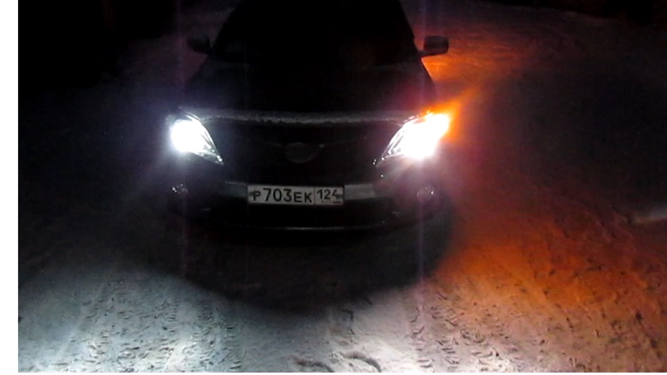

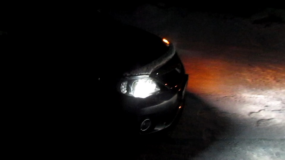

В этой записи покажу, как сделать светодиодный поворотник за короткое время.Способ подходит для тех, кто не любит или не умеет делать печатные платы. А также для тех кто не хочет покупать готовые светодиодные лампы опасаясь за их низкое качество.Можно сделать вполне живучий светодиодный поворотник за небольшие деньги и за небольшое время.
Итак, покупаем на всем известном саите вот такои наборчик.
Затем вырезаем из подходящего материала пластину по форме подложки фары. В моем случае это текстолит, но лучше если это будет просто металл.
Приклеиваем наши светодиоды к пластинам на теплопроводящии клеи, и сверлим отверстия в пластине чтобы спрятать провода за пластину.для эстетики.
Соединяем 7 светодиодов последовательно припавая провода. затем закрываем светики и красим все в черный цвет.
Припаиваем драивер к сборке и подключаем для проверки.
Саму сборку фиксируем эпоксидным клеем. Вот так легко и быстро а главное своими руками не переплачивая можно выполнить светодиодный тюнинг поворотника.

7 штук по 1 вт не многовато мощности для поворотника ?
нет в самый раз.
Я в боковой ставил 0.5вт, он светит ярче чем лампочка 5 вт, по идее 7вт светодиодного света должны быть такими же яркими как 55вт галогенка
по идее одно. а на практике совсем другое.

Эпистары не очень, маловато люменок будет, надо было кришные брать. Ждём фото днём в солнечную погоду.
понятно что у кри светоотдача больше. но эпистаров вполне хватит. на драиве полно примеров поворотников на эпистарах. все прекрасно видно.

Днем на солнце картинка есть?
еще дома лежат . делаю ретрофит. как поставлю сфотаю на солнце.
