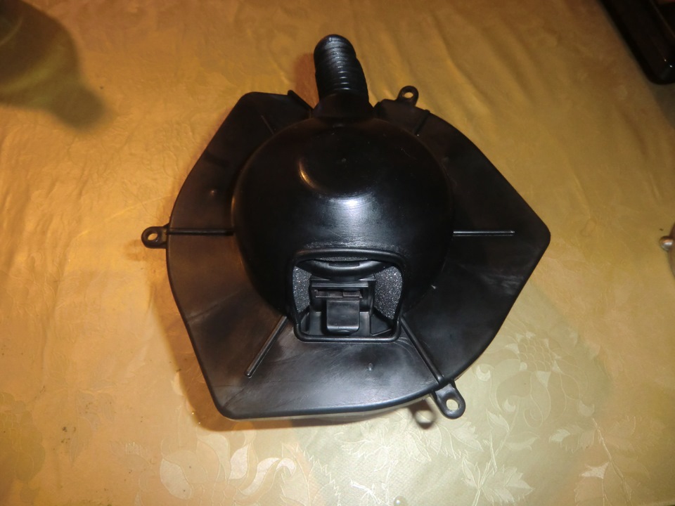

Все владельцы кузова R50 наверное слышали во время включения вентилятора отопителя (печки, кондиционера, клима-контроля) лёгкое тарахтение на 1-2 скорости и шум из области того самого вентилятора под бардачком.
Хотел сделать тихо.
У Ниссана на этот счёт есть аксессуар "Накладка вентилятора отопителя" под кодом 27227-0E002. Брал exist.ru: 3 недели ожидания и 416,65 руб.
Вещь универсальная, и на Патфайндер встаёт с небольшим доведением до ума.
Суть проста: те кто хоть раз разбирал внутреннюю обшивку дверей или стоек видел что заводская шумоизоляция у Патфайндера — дай Бог (в смысле хорошо).
А шумоизоляции у источника шума — вентилятора — никакой. Вот Ниссан и устранил эту погрешность в виде допа.
Демантируем бардачёк, откручиваем вентилятор.
Протираем лопасти вентилятора от сажи.

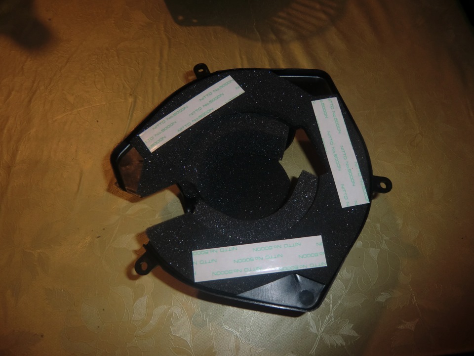

Так выглядит накладка вентилятора отопителя
Собираем. Но те крепления что видны на фото к вентилятору не подходят.

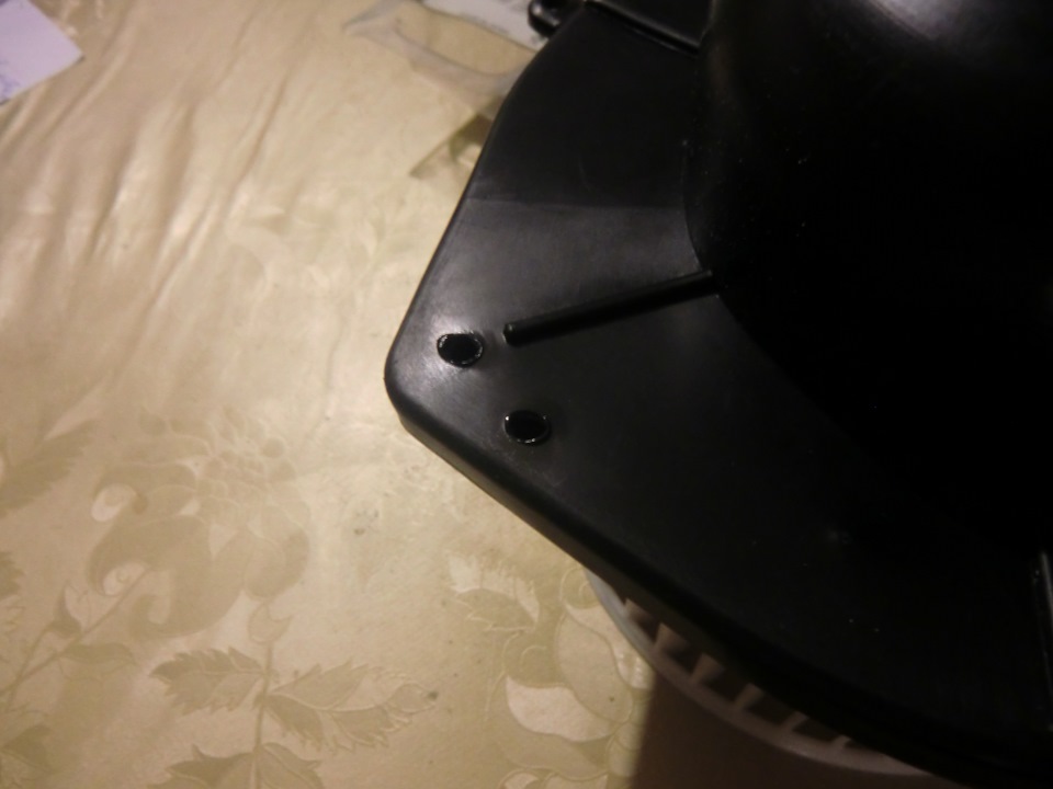

Для его монтажа необходимо проделать по 3 отверстия под монтажные направляющие и под саморезы которыми вентилятор крепится к корпусу отопителя. Я эти отверстия продела обычным паяльником.
Собираем в обратном порядке.
Теперь — тишина!
Слышимость процесса работы климат-контроля на слух теперь различима только из сопел воздуховода откуда дует доздух.
"До"
и "после"

Кроме этой части мотора, вся остальная, — вентилятор, находятся в корпусе приёмника. Ничего не добавишь.
Ух-ты, хорошая тема. Мне тоже надо замутить. А что если мотор обернуть скажем звукопоглощающим материалом? Войлоком например или материалом для шумоизоляции? Просто у нас таких онлайн магазинов нет.
Я общался с владельцем Патфайндера у которого очень сильно тарахтел мотор, так тот разобрал его. Оказалось стёрты щётки.
Интересная штука, а у меня на 1 и 2 не шумит а вот на третей тарахтит как трактор с треском, тоже надо себе такое замутить.
Хорошо сделано.
Странно, у меня совсем не шумит мотор. Может у меня уже все стоит? Надо разобрать и посмотреть.
Кстати вопрос у тебя фильтр салона есть?
У меня стоит и бьется как на QX4.
Не, когда ставил эту штуковину как раз хотел снять старый и заказать новый, а там — ничего. Заглушка
Стандартный вариант, на этих моделях фильтр салона редкость.
