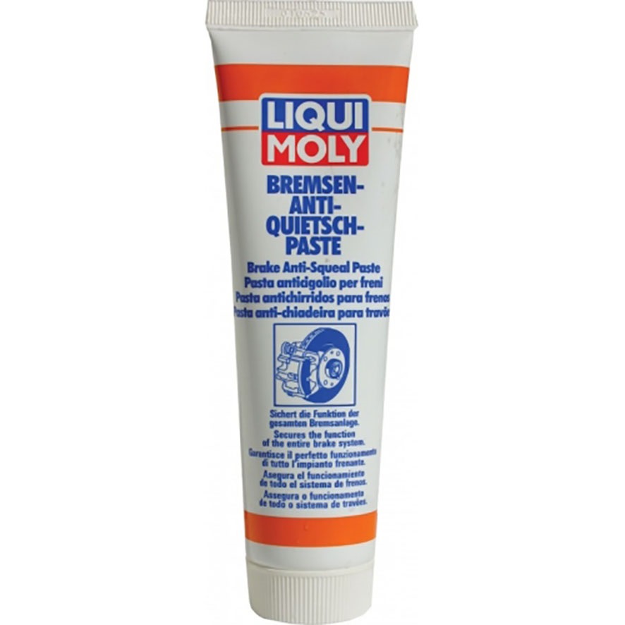

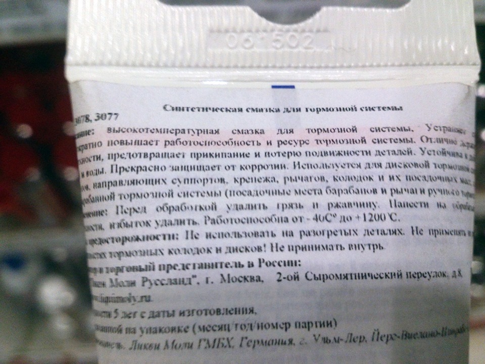

Сегодня был в автоцентре и порассматривал продукцию от Ликви Моли. Обнаружил серьёзный косяк.
Есть у них такие тюбики с высокотемпературной смазкой для тормозной как LIQUI MOLY Bremsen-Anti-Quietsch-Paste (Синтетическая смазка для тормозной системы) (3077) тюбик 100мл. Взял его, открутил, посмотрел что представляет собой смазка…, почитал бумажную наклейку приклеенную на тубе и обалдел. Сфоткал на смартфон, чтоб увидели все. На приклеенной к этому тубу бумажке-переводе указано, что «…Артикул 3078\3077…, высокортемпературная смазка для тормозной системы… Используется для дисковой тормозной системы …, …, НАПРАВЛЯЮЩИХ СУППОРТОВ (!), …». Фото выкладываю внизу.
Я бы и не придал этому значение, если б ранее не разобрался с этими смазками для своих направляющих суппортов. В реальности эту вот смазку нельзя использовать для смазывания суппортов! Об этом пишут сами производители.

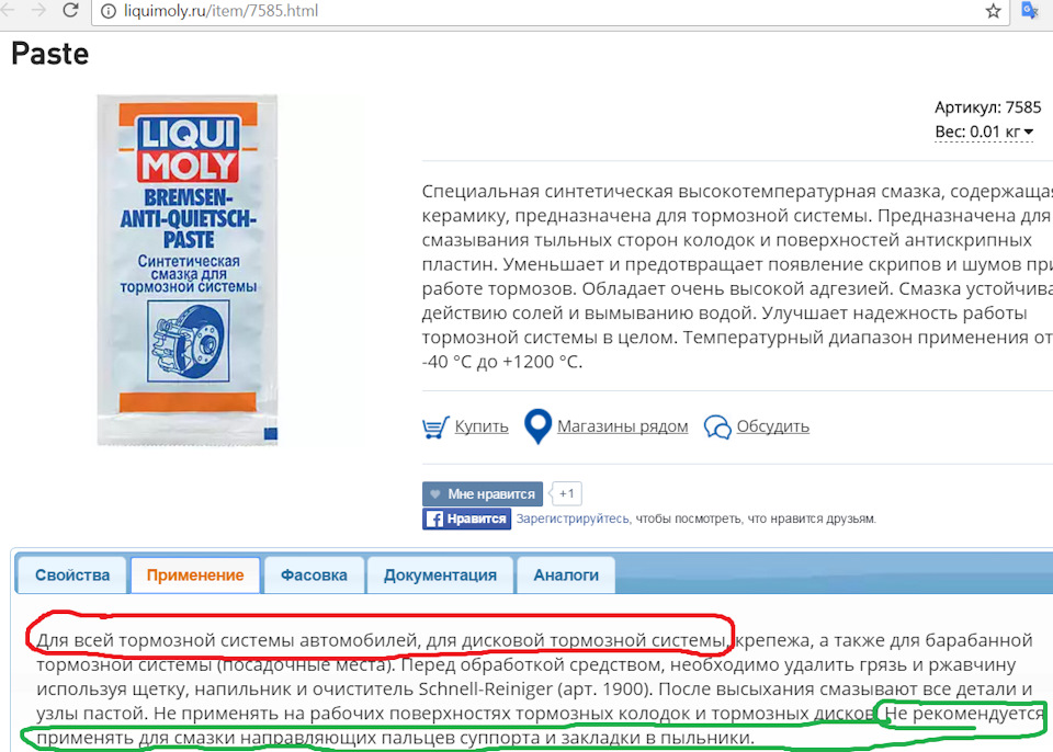

На сайте производителя по этой смазке указано:
Назначение: Специальная синтетическая высокотемпературная смазка, содержащая керамику, предназначенна для тормозной системы. Предназначена для смазывания тыльных сторон колодок и поверхностей антискрипных пластин. Уменьшает и предотвращает появление скрипов и шумов при работе тормозов. Обладает очень высокой адгезией. Смазка устойчива к действию солей и вымыванию водой. Улучшает надежность работы тормозной системы в целом. Температурный диапазон применения от -40 °С до +1200 °С.
То есть НЕТ того, что эта смазка для направляющих суппортов! Нет этого!
Ссылка: LIQUI MOLY Bremsen-Anti-Quietsch-Paste
Откуда российские продаваны взяли и наклеили бумажку с переводом, что смазка для направляющих суппортов?! Откуда?! Это реальное попадалово, при котором смазанные этой смазкой направляющие пальцы суппорта тормозной могут заклинить, что повлечёт вполне серьёзные последствия. Это настоящее вредительство!

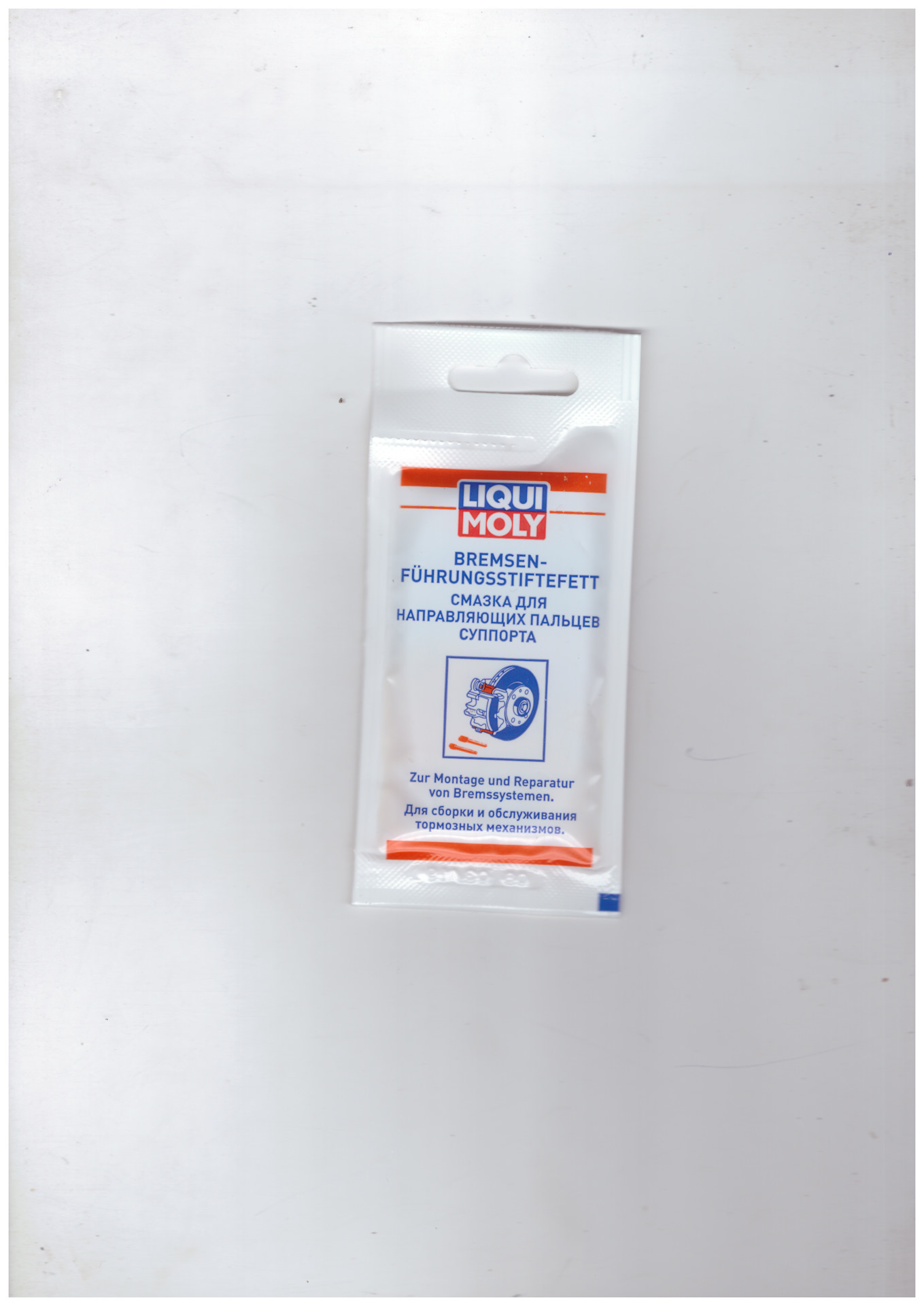

Для направляющих суппортов у Ликви Моли выпускается только одна смазка – это смазка имеющая красный цвет Anti-Quietsch-Paste. Артикул: 7656
Назначение: Для обслуживания направляющих пальцев суппортов и их пыльников. Предотвращает заклинивание суппортов тормозных механизмов. Устойчива к высоким температурам (до 250 °С). Улучшает надежность работы тормозной системы в целом.
Ссылка: Anti-Quietsch-Paste

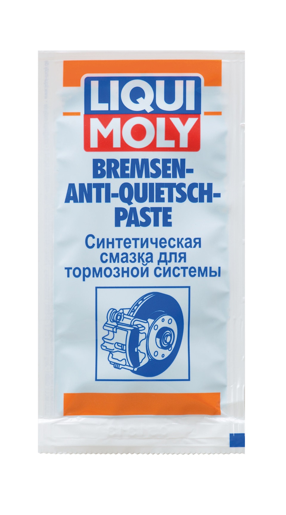

Не путать эту смазку от Ликви Моли с другой по свойствам смазкой и в подобной упаковке, но не для суппортов – это смазка имеющая синий цвет Bremsen-Anti-Quietsch-Paste. Артикул: 7585
Назначение: Специальная синтетическая высокотемпературная смазка, содержащая керамику, предназначена для тормозной системы. Предназначена для смазывания тыльных сторон колодок и поверхностей антискрипных пластин. Уменьшает и предотвращает появление скрипов и шумов при работе тормозов. Обладает очень высокой адгезией. Смазка устойчива к действию солей и вымыванию водой. Улучшает надежность работы тормозной системы в целом. Температурный диапазон применения от -40 °С до +1200 °С.
Это тоже самое что и в тубе! Еще есть тоже самое в балончике…
Ссылка: Bremsen-Anti-Quietsch-Paste
Вот хорошо по обслуживанию тормозной пишут теже самые Ликви Моли. Информация очень полезная, обязательно для Самоделкиных почитать!
Одна ссылка, как раз указывает что для чего:
— liquimoly.ru/our_tech_brakes.html
Другая, обращает внимание на пригодность смазки:
— liquimoly.ua/Smazka-tormoznyh-supportov-
Поэтому — рекомендую читать все аннотации и потом перепроверять информацию…, сразу не покупать и не намазывать чем попало.

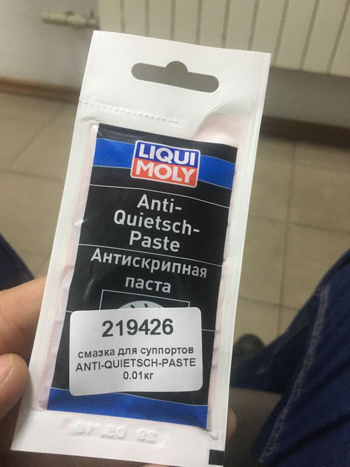

Красная. Как раз на 4 направляющих хватает!
Антискрипная паста Anti-Quietsch-Paste 0,01л

Это не горе переводчики. Ликви Моли удалили эту информацию со своего сайта. Ранее они её рекомендовали в направляющие.

"Откуда российские продаваны взяли и наклеили бумажку с переводом, что смазка для направляющих суппортов?! Откуда?!"
Из первых рук — с сайта Ликви Моли. На русской версии так было написано раньше. Потом в Ликви Моли изменили страницу и написали прямо противоположное — предупреждение не мазать.
Но многие пострадали.

Ну как то да
www.drive2.ru/l/461902087123371676
