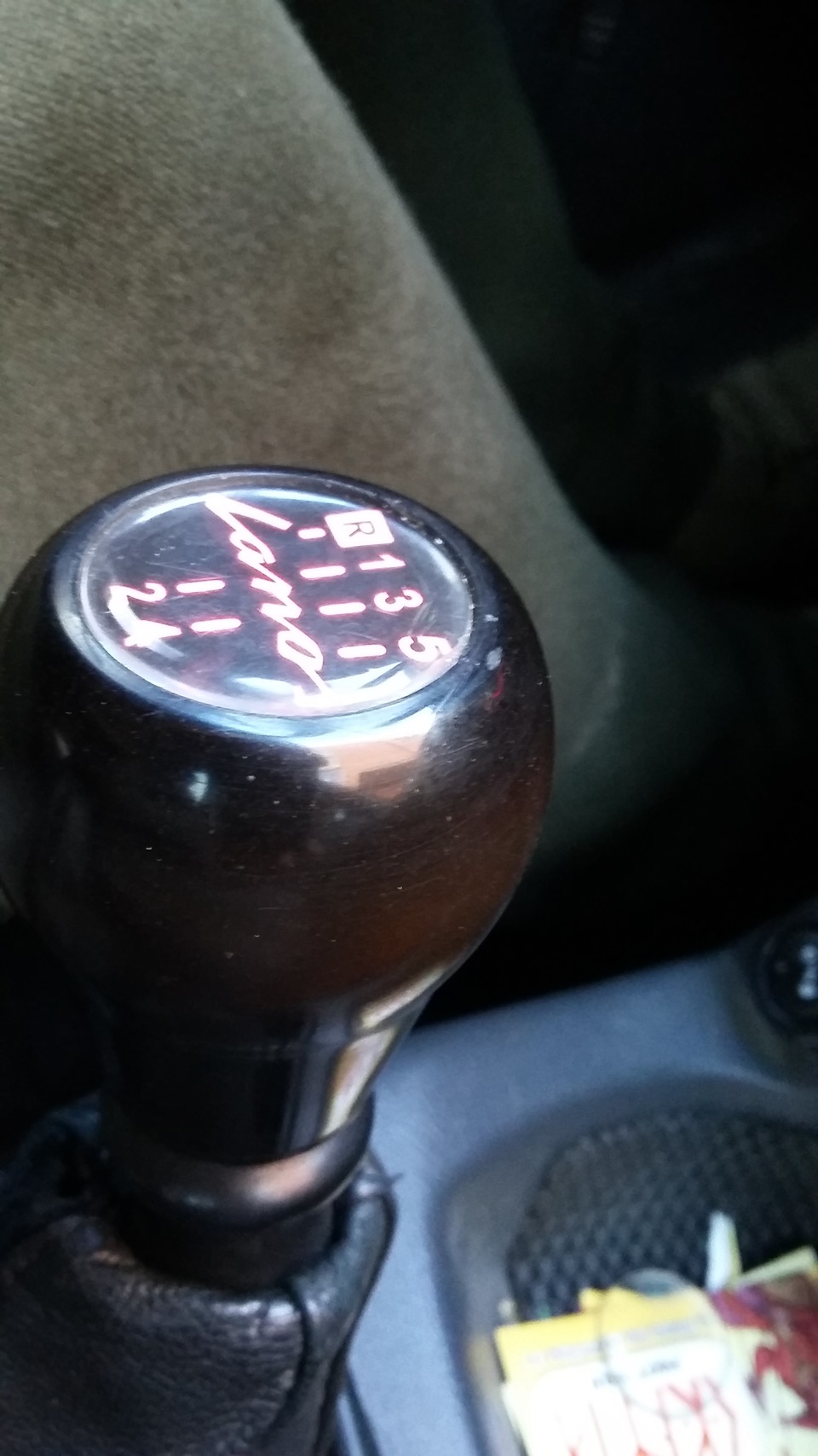

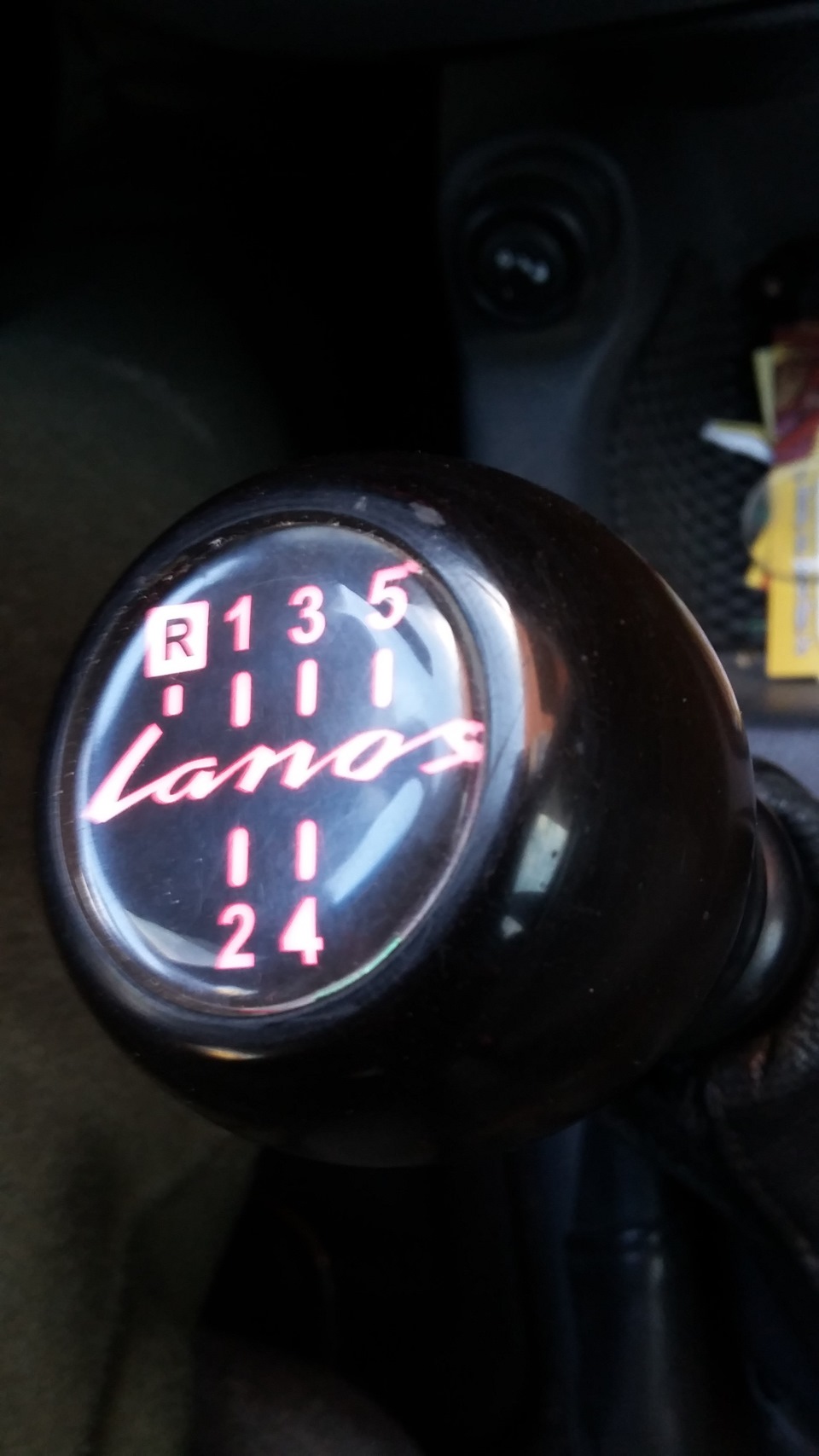

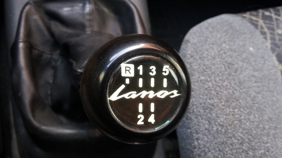

точилось, пилялось, сверлилось…и собственно установленно!
ручка КПП by кулибин_ Handmade.
Рассказ свой начну с благодарности Серик Serik81 знаток диодов и светодиодных плат, за поддержку и помощь в разработке и изготовлении! Дядке Гене Zelez отдельная БЛАГОДАРНОСТЬ за одобрение и корективы на пути всего проэкта!
и так:

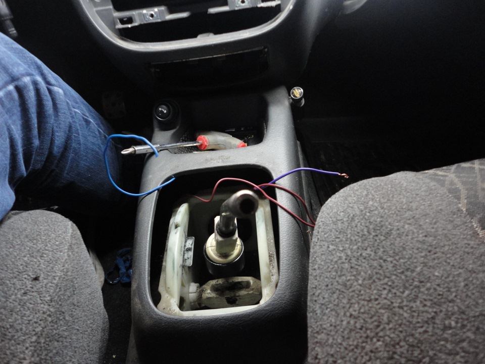

разработка набалдашника кпп длилась месяц.
упустим момент самой выточки.
четверть работы сделана.ручка готова.
крутил вертел ее в руках, а мысли о подсветки…так как гравировка это прошлый век.
Нестоль длительные поиски.нашел фирму по изготовлению рисунка -трафарета.Решенно-заказано. паралельно мне вырезали с рпссеиватель с акрила орг стекла пятачки (3 см диаметром ).
акрил и комплектующие на руках, переходим в следующую этап подсветки и укладкипроводов.

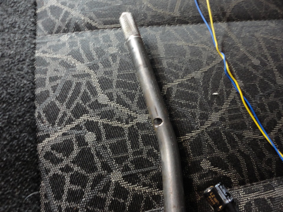

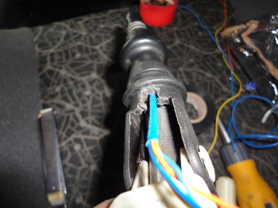

Шпилька, либо стержень кпп-кто как назовет.
Снимаем стержень(5 сек), описывать не буду, инфы на Драйве достаточно.
в помощь дрель сверло удлиненное, тески.
диаметр самого стержня кпп 12 мм в диаметре.
По качеству металл стержня в сверлении лекгий.
просверлив отверстие в глубину 10-13 см(ниже кольца задней скорости), сверлим еще по торцам-для выхода проводов--(5 мм сверло).
по центру не сверлил, сместил немного в бок (отверстие по глубине, что бы сама шпилька была устойчива
и не гнулась при вкючении передач).

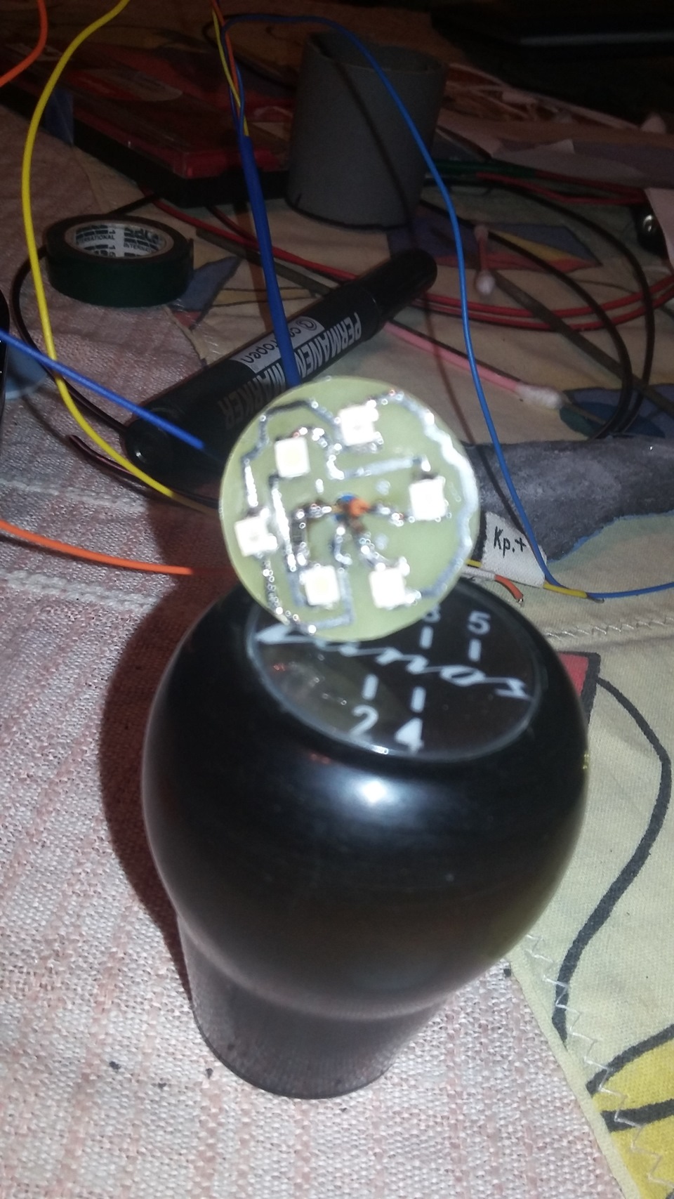

обратился я к Серику81 за советом о диодной подсветке.Сережка предложил свою помощь в создании платы и розпайки диодов и релюшек.
Сергей не заставил долго ждать, и собственно представил вариант платы с диодами.

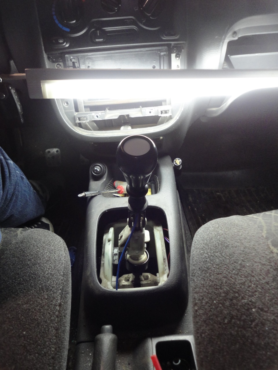

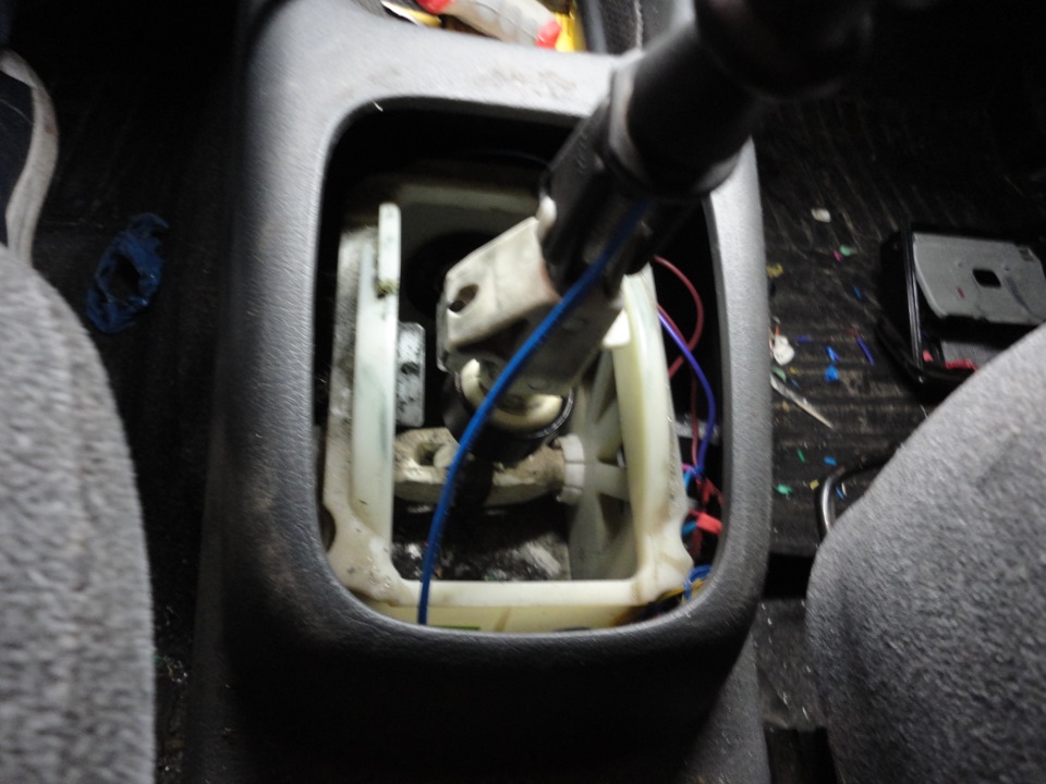

Выбрав свободное время с Сережкой мы приступили к завершающей стадии-установка, распайка-подключение контактов, реле, и укладка проводов.
об установке:
белое свечение диодов (габариты) взяли с аварийки и плюс и минус. а вот задний ход заморочились.
+ взяли с блока предохранителей, а минус как мы не искали, пришлось взять с самой лампы заднего хода.
Золотые руки Серика и чудо техники "паяльник" (я с паяльником на Вы) и все подключено.
провода, релюшка уложены в шахте консоли кпп.

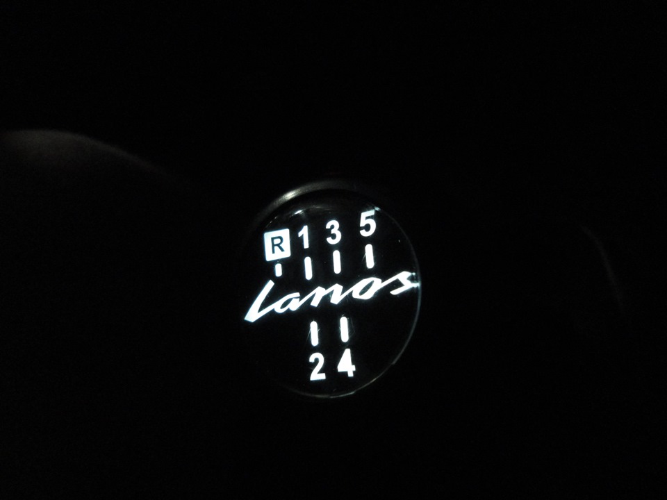

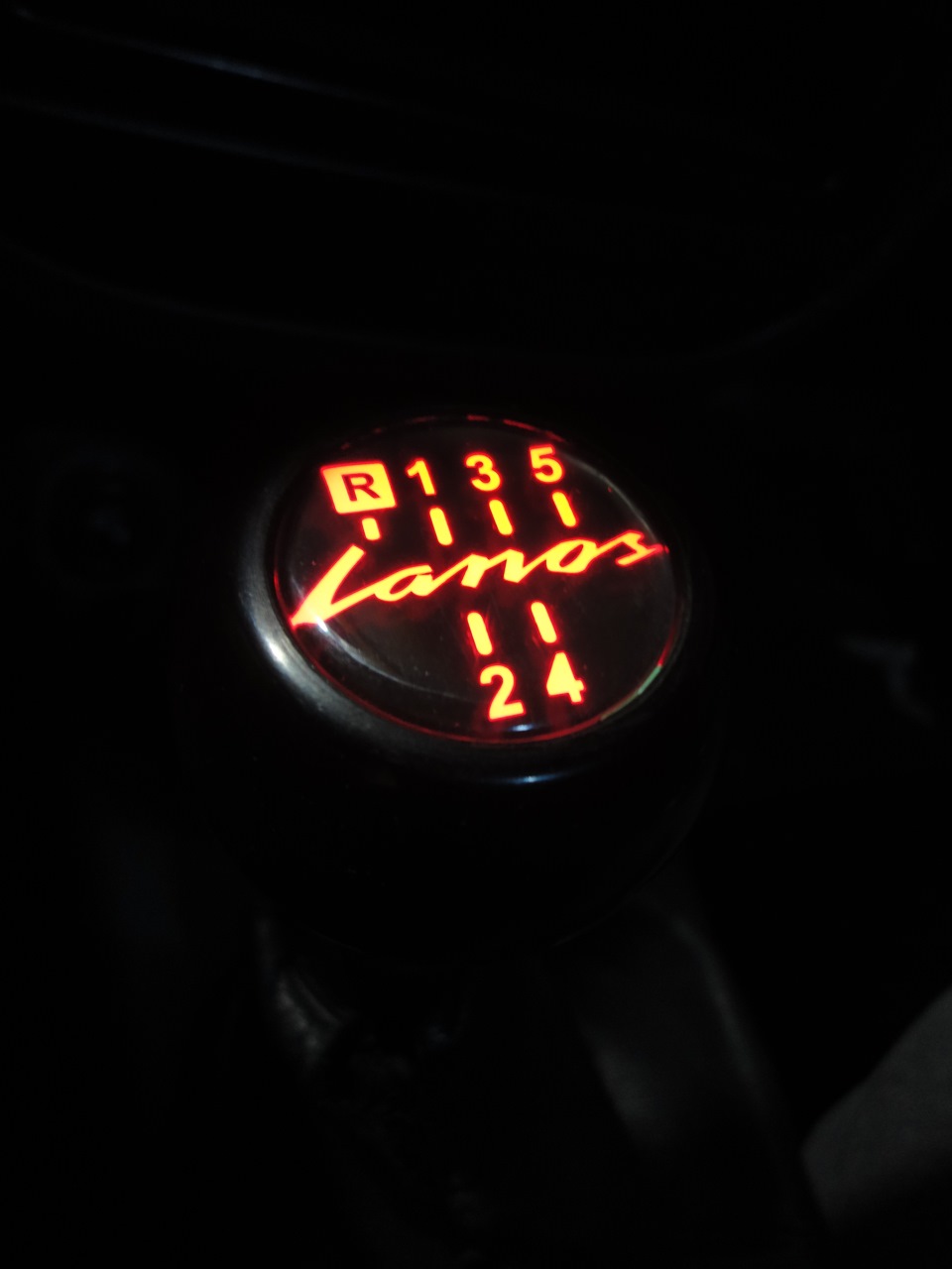

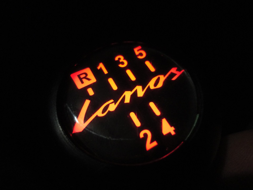

Теперь о ее маленькой функциональности:
при включении габаритов вкл.подсветка белого света, при включении задней передачи- красный индикатор .
ну и выключение плавное.
За процарапанный рисунок не пинать, так как эта подложка временная…запасные в комплекте имеются, и в скором времени будет заменен)!

Это получается когда заднюю и красным горит?
Можно!)
Mag0NiDimon
Супер идея! Можно цену в л.с
Да.при переключении на заднюю передачу меняется родсветка)
