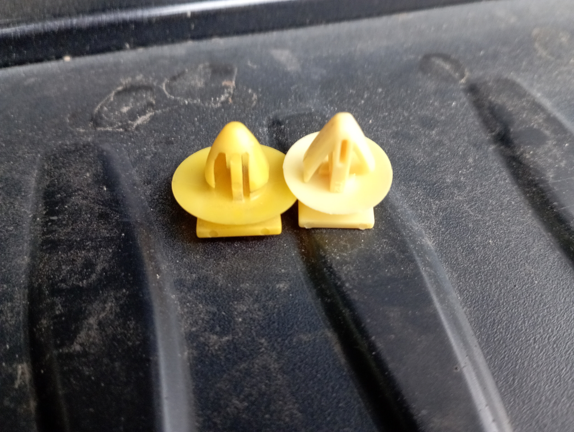

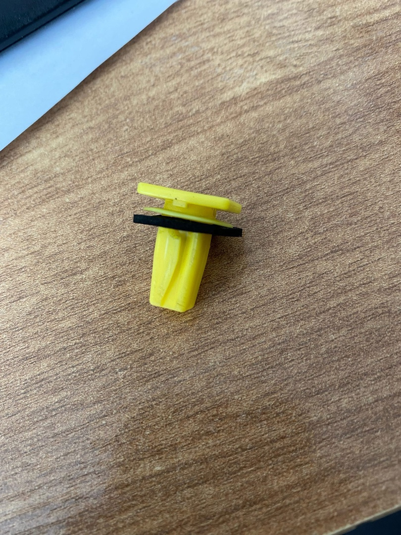

➤ Желтый пистон — артикул 82315-38000
Распространенный в салоне пистон. Держит сильнее белого 82315-29000, но слабее всех остальных.
Местоположение: накладки на зоны внешних зеркал (где высокочастотные динамики), задняя накладка под крышкой/дверью багажника, обшивка крышки/двери багажника, обшивки дверей.

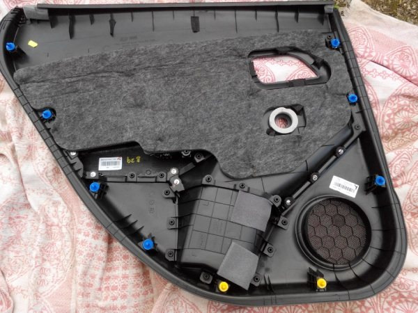

➤ Голубой пистон — артикул 82315-33020
Распространенный в салоне пистон. Достаточно тугой, сильнее желтого 82315-38000, но слабее серого 85849-3B000 и розового 82315-27000.
Местоположение: карты (обшивки) дверей, обшивки передних стоек, обшивки под торпедо (область ног передних мест), нижние (черные) обшивки средних стоек, верхние обшивки багажного отделения (где треугольник смотрового окна у хэтчбеков или заглушка у седанов), основные обшивки багажного отделения у хэтчбеков (где плафон подсветки багажника).
Как подметил Николай в своём комментарии, есть более дешевый корейский аналог этого пистона от ARIRANG (артикул ARG178058), однако качество вызывает вопрос.
Тимофей (NewHardTRack) заказывал у поставщика PERM9 эти пистоны, а получил крайне некачественный второсортный продукт. Есть подозрение на контрафакт или подделку на корейский бренд ARIRANG.

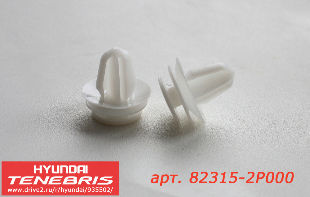

➤ Белый пистон — артикул 82315-2P000
Самый сильный по жесткости пистон из описанных в этом посте, замена устаревшему типу пистонов под артикулом 82315-29000.
Местоположение: в обшивках дверей (c завода этот пистон тёмно-синий, но в таком цвете он мне ни разу не приходил, всегда был белым).

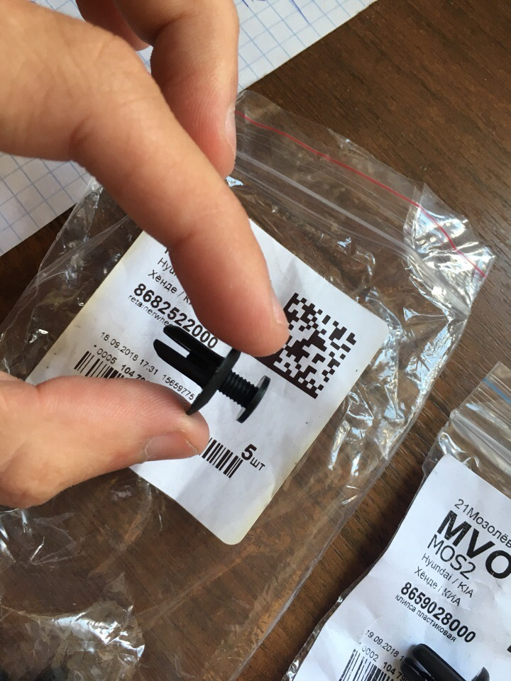

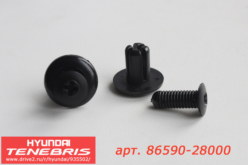

➤ Фиксатор с винтом — артикул 86590-28000
Под отверстия диаметром 8 мм. Крепеж продается как в сборе с винтом, так и по частям.
Местоположение: напольная консоль, подкрылки, бампера, обшивка крышки багажника.
Еще есть вариант 86825-22000 — пистон крепления для обшивок багажника и локеров. По внешнему виду ни чем не отличаются от 86590-28000. Прошу отписаться тем, кто его держал в руках. Неизвестны диаметр и назначение.

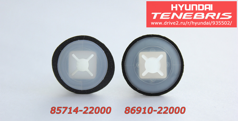

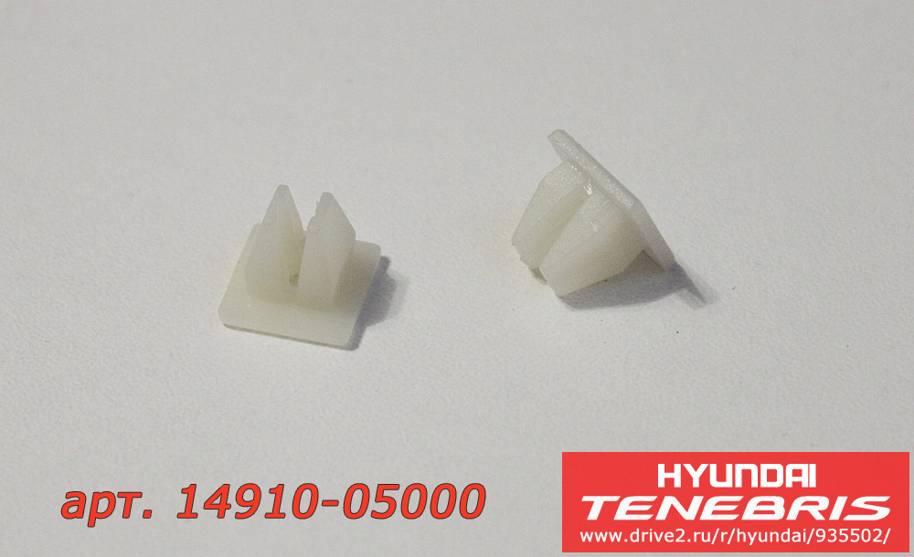

➤ Белый крепеж под саморез — артикул 14914-05000
Этот крепеж используется для крепления пластиковых обшивок саморезами к кузову. Вставляется через прокладку непосредственно в металл кузова.
Кстати, эти прокладки можно использовать и с обычными пистонами, перечисленными выше. Прокладки обеспечат более плотное соединение с кузовом и избавят от лишних скрипов.
Крепеж продается как отдельно без прокладки, так и в сборе с ней.
Артикулы следующие:
85714-22000 — крепеж в сборе с прокладкой;
14914-05000 — крепеж без прокладки;
86913-22000 — прокладка отдельно.

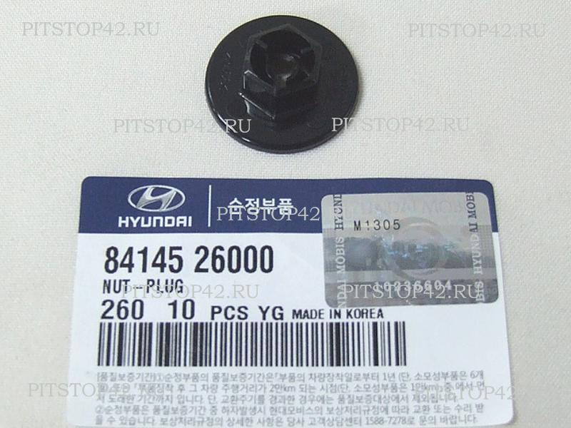

➤ Пластиковые гайки для фиксации локера — артикул 84145-26000
Фотография внешнего вида гайки. Информацию предоставил Egoruich.

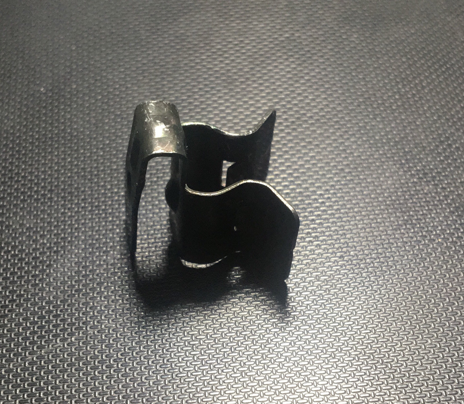

➤ Металлический фиксатор накладки на порог — артикул 85784-26000
Обычно, они редко теряются и не нуждаются в замене, т.к. остаются внутри обшивки и не повреждаются, однако, как я обнаружил в своей машине, их порой попросту не хватает. Так, в накладках на задние пороги фиксаторов было только по два, хотя посадочных мест для них по четыре на каждую накладку.

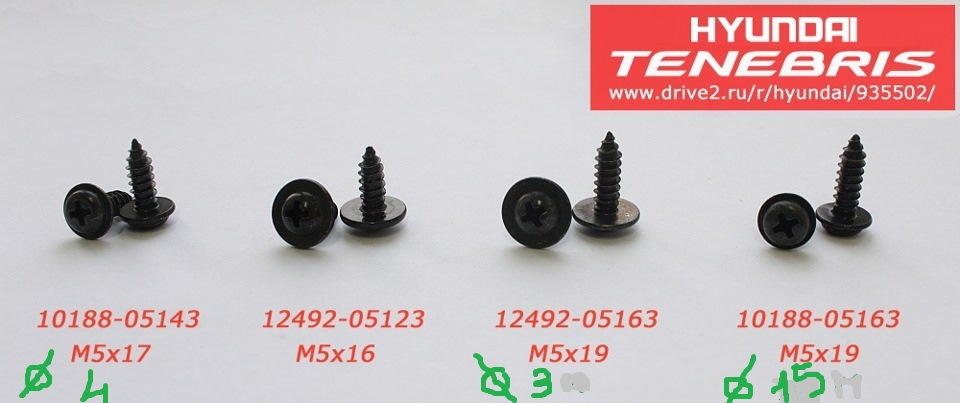

Винты, саморезы и шурупы
Это именно те крепежи, которые постоянно теряются и путаются. Выкрутив несколько разных винтов/саморезов потом не сразу удается разобраться, что куда вкручивается обратно.
10188-05143 — саморез крепления штурманского плафона;
10188-05163 — саморез фиксации кронштейна 2-DIN магнитолы, напольной консоли в области рычага коробки передач и подлокотника, кожуха многофункциональных переключателей (за рулем);
11291-05161 — саморез фиксации кронштейна 1-DIN магнитолы;
12431-04103 — саморез крепления рамки кнопок подогревов и аварийки;
12492-05123 — саморез крепления обшивки багажника к полу и напольной консоли (короткий, общая длина 16,02 мм, длина от буртика 12,2 мм);
12492-05163 — саморез крепления обшивки багажника к полу (длинный);
12493-04101 -саморез крепления обшивки дверей;
12493-04203 — саморез крепления обшивки двери багажника;
12493-05167B — саморез крепления решётки и усилителя к бамперу (общая длина 17,79 мм; длина от буртика 14,18 мм);
84777-22002 — винт крепления панели приборов.
Отдельное спасибо Egoruich'у
за информацию о саморезах.

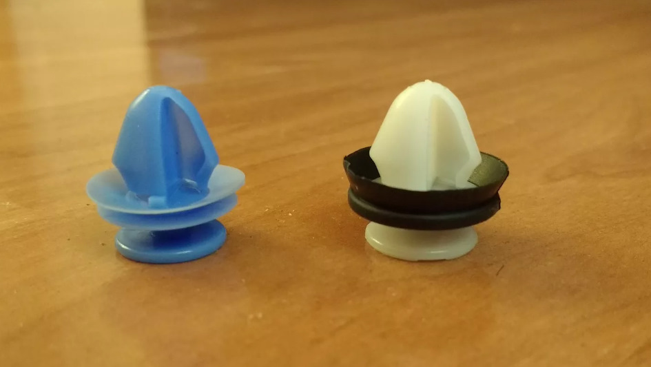

Кто-нибудь пробовал такой который справа ставить на обшивку солярис 1?
мне кажется должно быть ефективнее
ну или вообще кто пользовался таким оставьте свое мнение и отзыв

Насчёт вот таких чёрных пистонов 86590-28000 — эти пошире, а 86825-22000 поменьше (они и нужны в обшивках багажника)
Полезный очень пост пригодился для KIA Ceed ED FL так вот для клипсы 86825-22000 есть заменитель от Маджентиса 0G03250037A

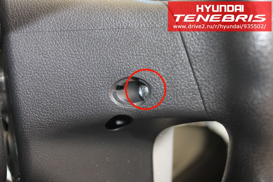

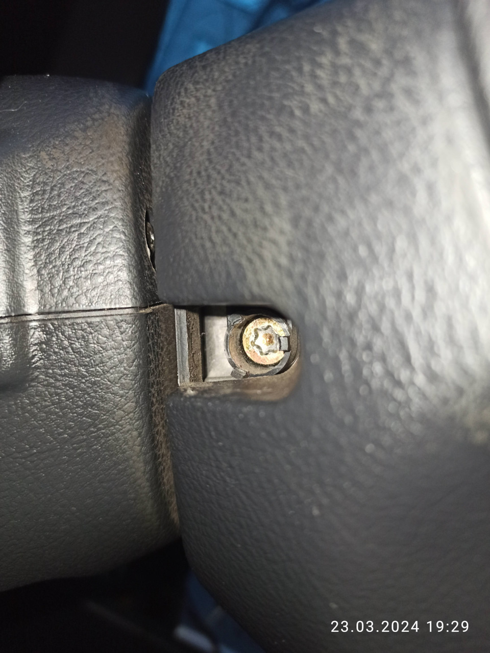

Добрый день! А вот на такие винты знаете каталожный номер? Они для крепления Airbag на руле.

"Желтый пистон — артикул 82315-38000.
Держит сильнее белого 82315-29000, но слабее всех остальных."
Как понять? Хрупкий всмысле, легко сломать?
Они мягкие эластичные, не хрупкие.
Просто жёсткость рапорки слабая, т.е. легче сжимается, пальцами

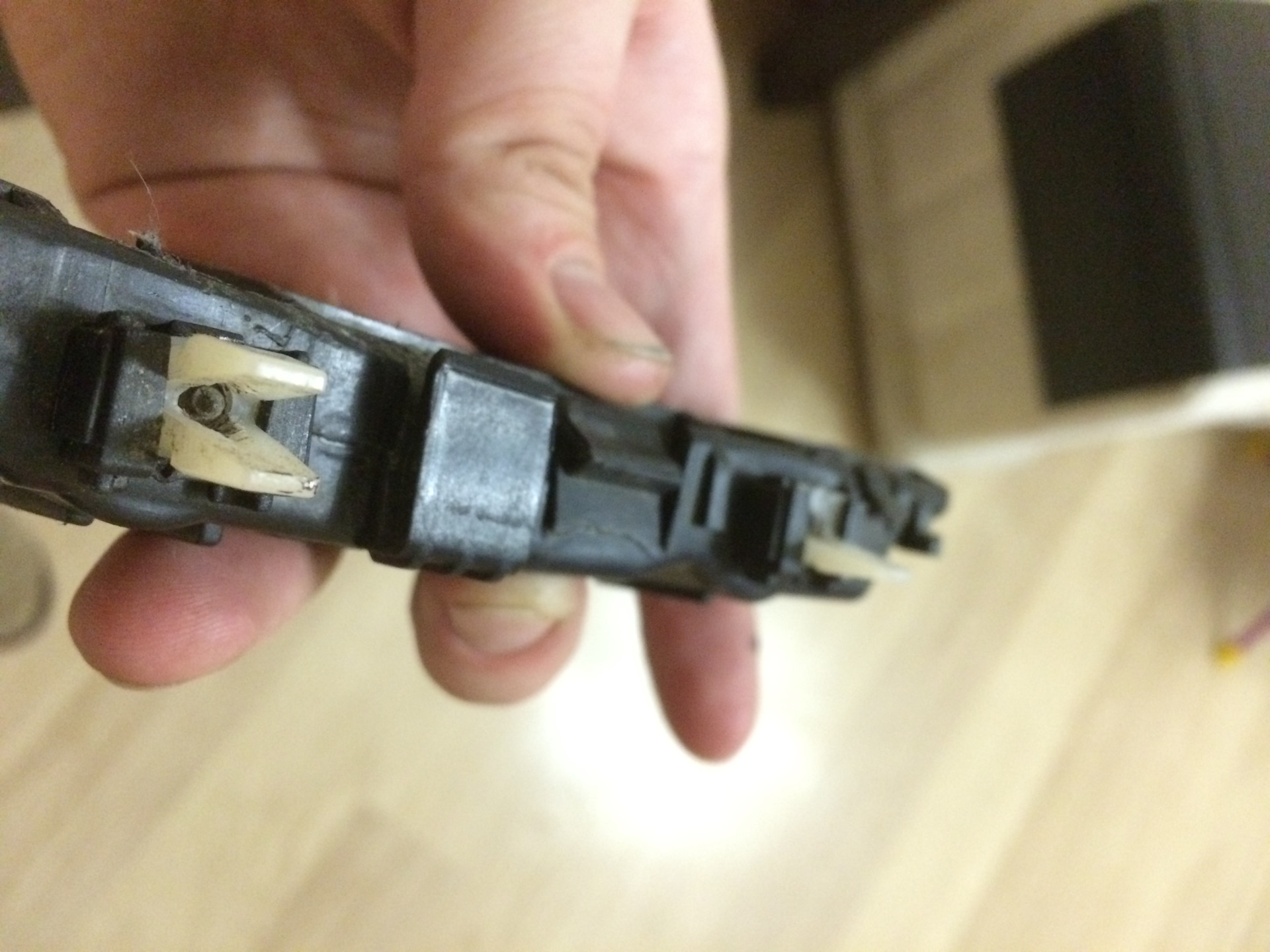

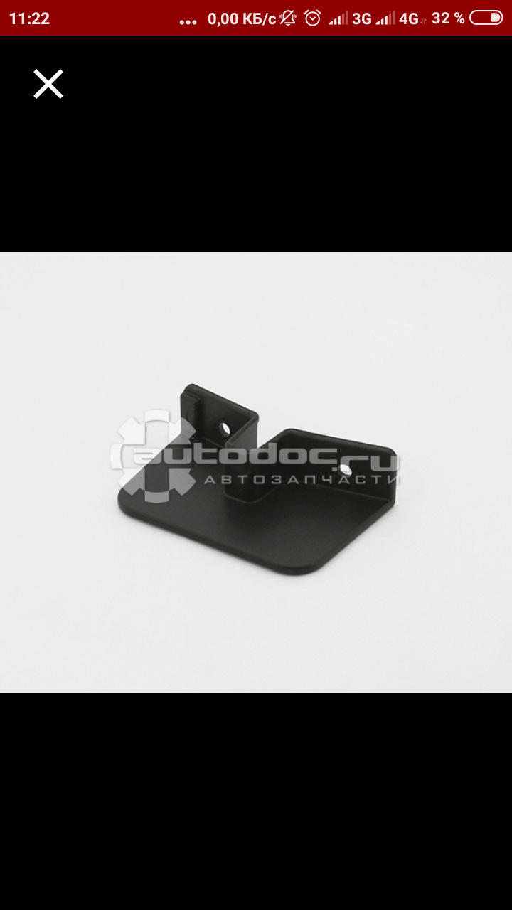

День добрый, а такие не подскажешь как найти. Голову сломал уже.
86625B1000 тоже прикурил их искать. часа 3 точно на поиски потратил
SerTacker
Клипса кронштейна бампера, вот её прокладка 8691322000

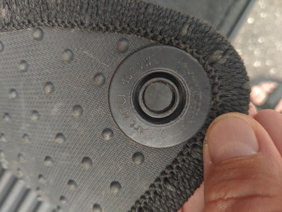

Подскажи пожалуйста, что клипсы на коврах в grand starex ? Все облазил, не могу найти😭

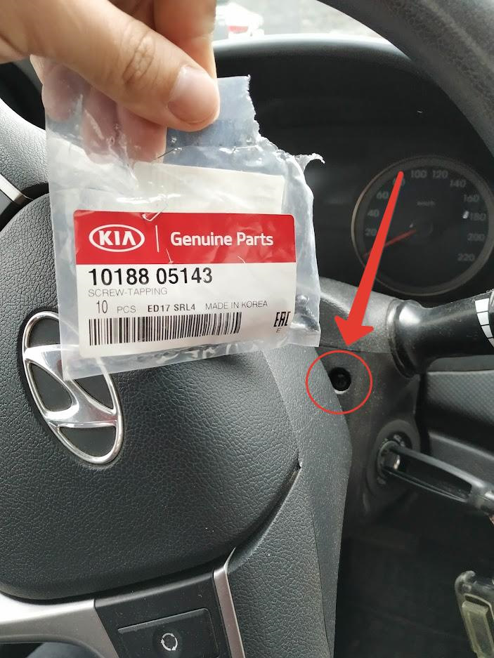

Саморез для кожуха рулевой колонки Hyundai Solaris 10188-05143 этот артикул подходит идеально

Добавь еще 1 гайку клипсу 8414526000

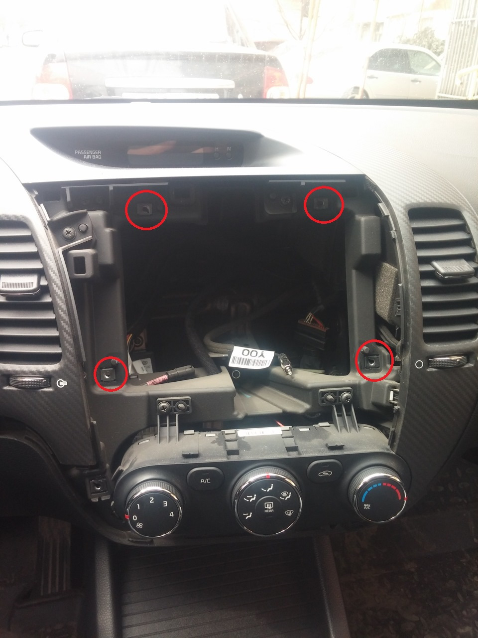

Добрый день. Помогите найти каталожный номер закладных под болт крепления магнитолы на kia cerato 2017 года.

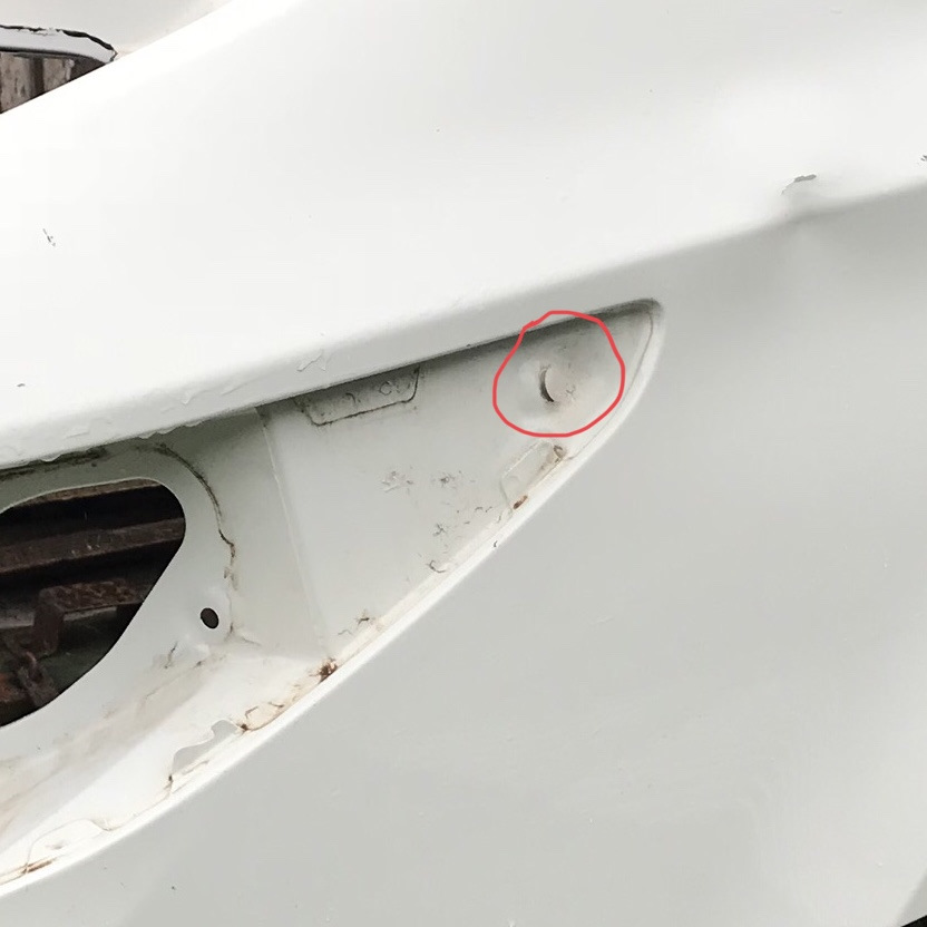

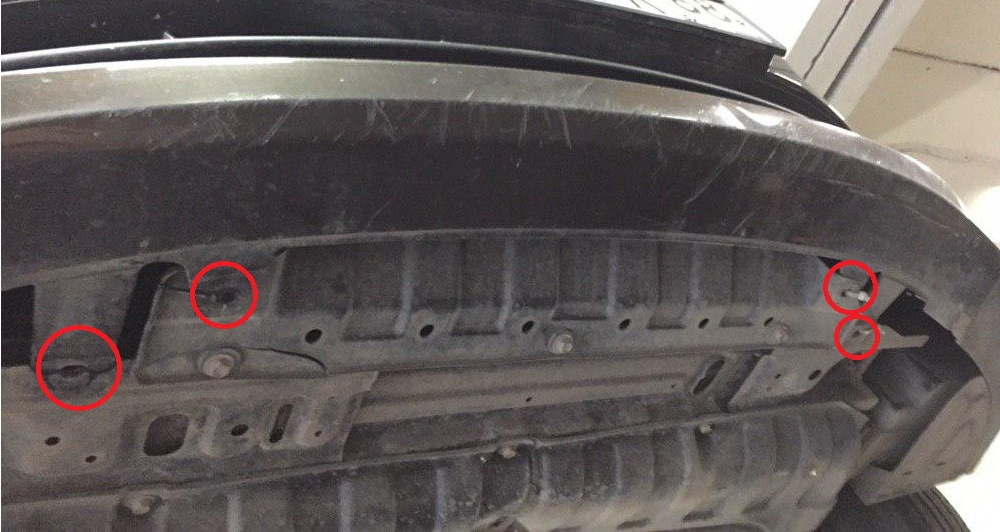

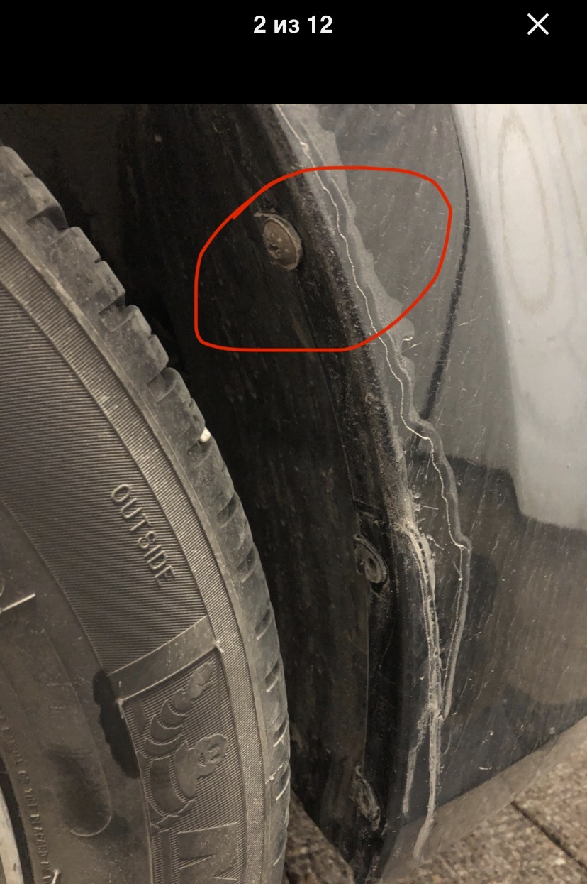

Привет. Не подскажешь, что за клипсы должны быть, которые держат низ переднего бампера? Все порастерялись походу, а артикул никак не могу найти.

Приветствую, желтые розовые синие белые серые они все взаимозаменяемые?
Да, посадка на обшивку везде одинаковая.
Выходит вместо жёлтых можно использовать розовый как баланс жёсткости или белые/темно-синие.

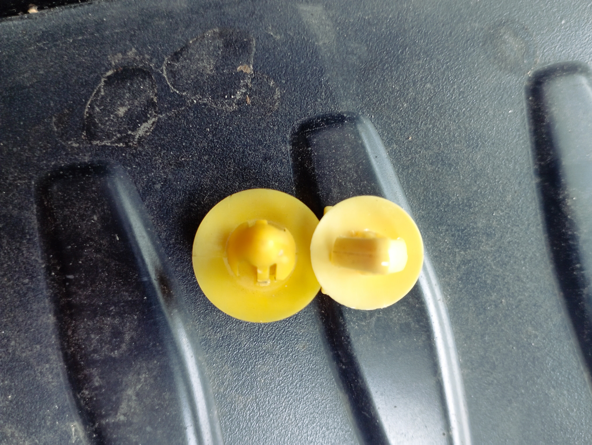

Добрый день, требуется ваши совет, с завода у хэтчбека на обишвках дверей стоят желтые, белые говорите лучше будут держать?и сколько у нас стоит штук на 1 дверь, треугольником под твиттер, для Автозвука надо.что бы не расшатало их…
стоят вот эти 82315-38000.
в каталоге выдали белые 823152P000
как вы уже писали.получается белые самые жёсткие.исходя из этого дверь будет плотнее сидеть.правильно?

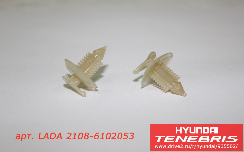

Добрый! Правильно. Сильнее держат только от Лада, но они одноразовые и не везде влезут из-за большой длины:
Значит 823152P000 будет самое то для обшивки дверей, и они вроде как не одноразовые, если не прав поправь пожалуйста :)
Да, всё правильно. Из штатных пистонов 82315-2P000 держит сильнее всех.
Если не секрет, откуда такие познания?) тестировал?)
Да, заказывал все виды крепежей и тупо мерил и устанавливал их. :-)
Автодок показывает у этой картинки, другие диаметры
Даже и не знаю, что на это ответить. Я мерил штангель циркулем. =)

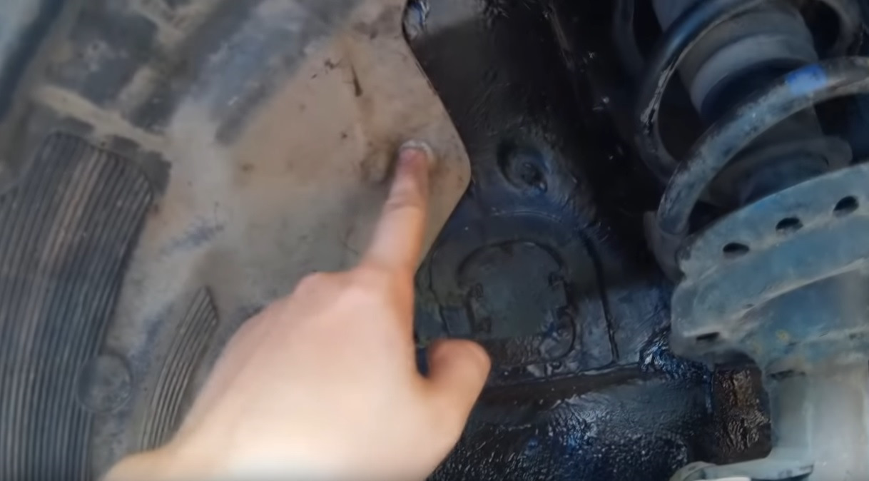

Добрый день!
Подскажите, пожалуйста, каталожный артикул крепежа переднего подкрылка.
Фото с указанием конкретно интересующего элемента прилагаю.
Добрый день! Если честно, даже не знаю, что там за крепеж. У меня там стоит банальный саморез ещё со времен покупки машины. =)))
Понятно. В любом случае спасибо за информацию! :)
Скиньте более крупное фото самого крепежа, подберем. ;-)
Подскажите какой крепеж нужен для брызговиков перед задними колесами?
Приветствую!
Сами брызговики:
86861 1R000 — брызговик левый
86862 1R000 — брызговик правый
Крепеж (нужно по два комплекта на каждый брызговик):
86579 3K000 — винт
14910 05000 — распорная клипса
Спс

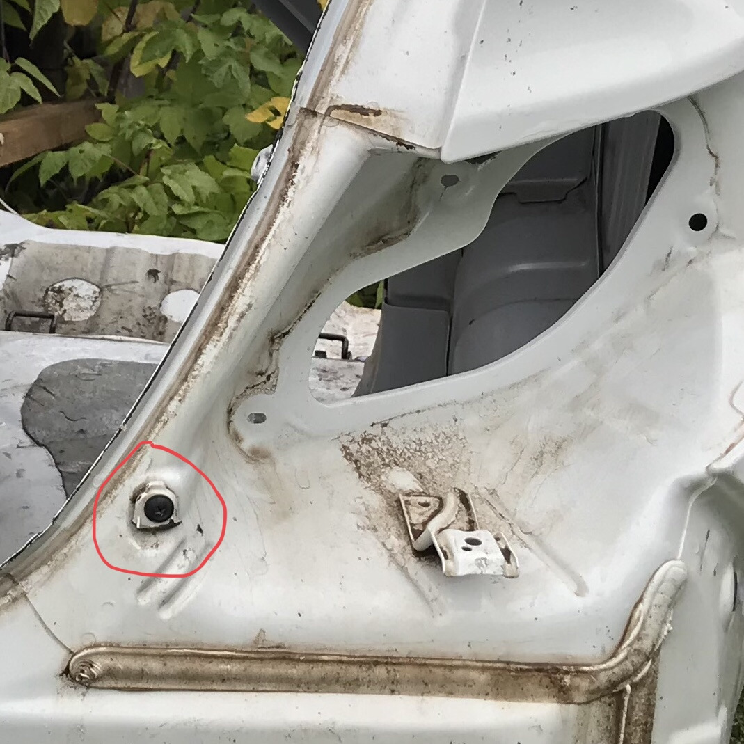

А вот тут расположен пистон крепления фары.
Скорее всего он идёт в сборе с фонарем.
Вот туткрепёж бампера расположен, в квадратном отверстии стоит.

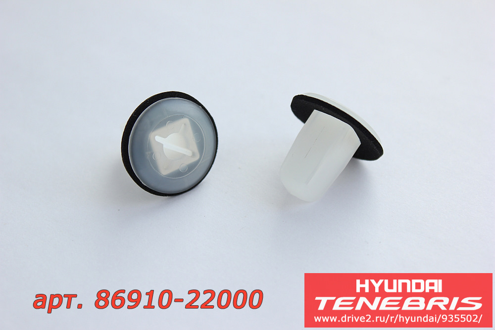

Здравствуйте! Нужен номер крепежа для заднего бампера, ставится прямо под уголком задней фары. По виду примерно как 85714-22000, но только тоньше.
Добрый вечер. Вероятно, это один из них.

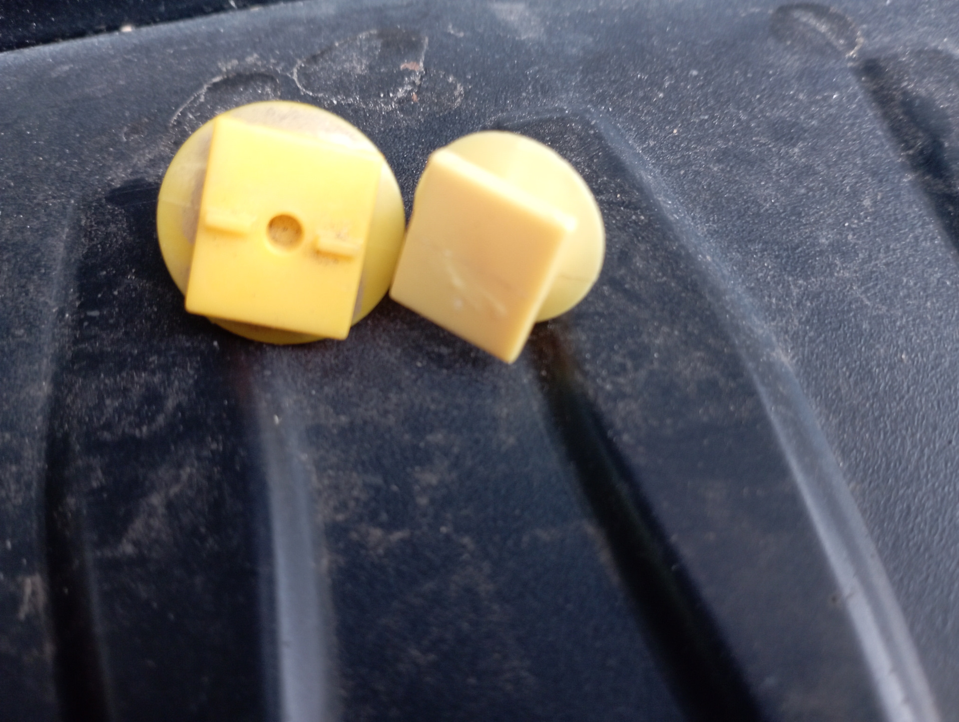

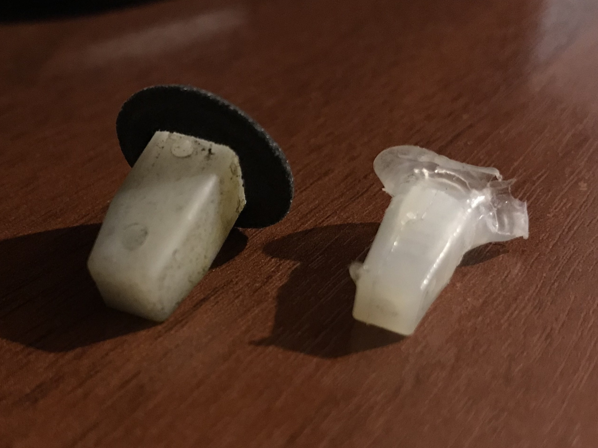

Здравствуйте, не знаете артикул пистона от кронштейна переднего бампера
Добрый день. Если это кубики 8х8 мм, то скорее всего такие:
Спасибо))) но уже кронштейн купил, на том был ещё отломано крепление, срытый дефект
Увы)

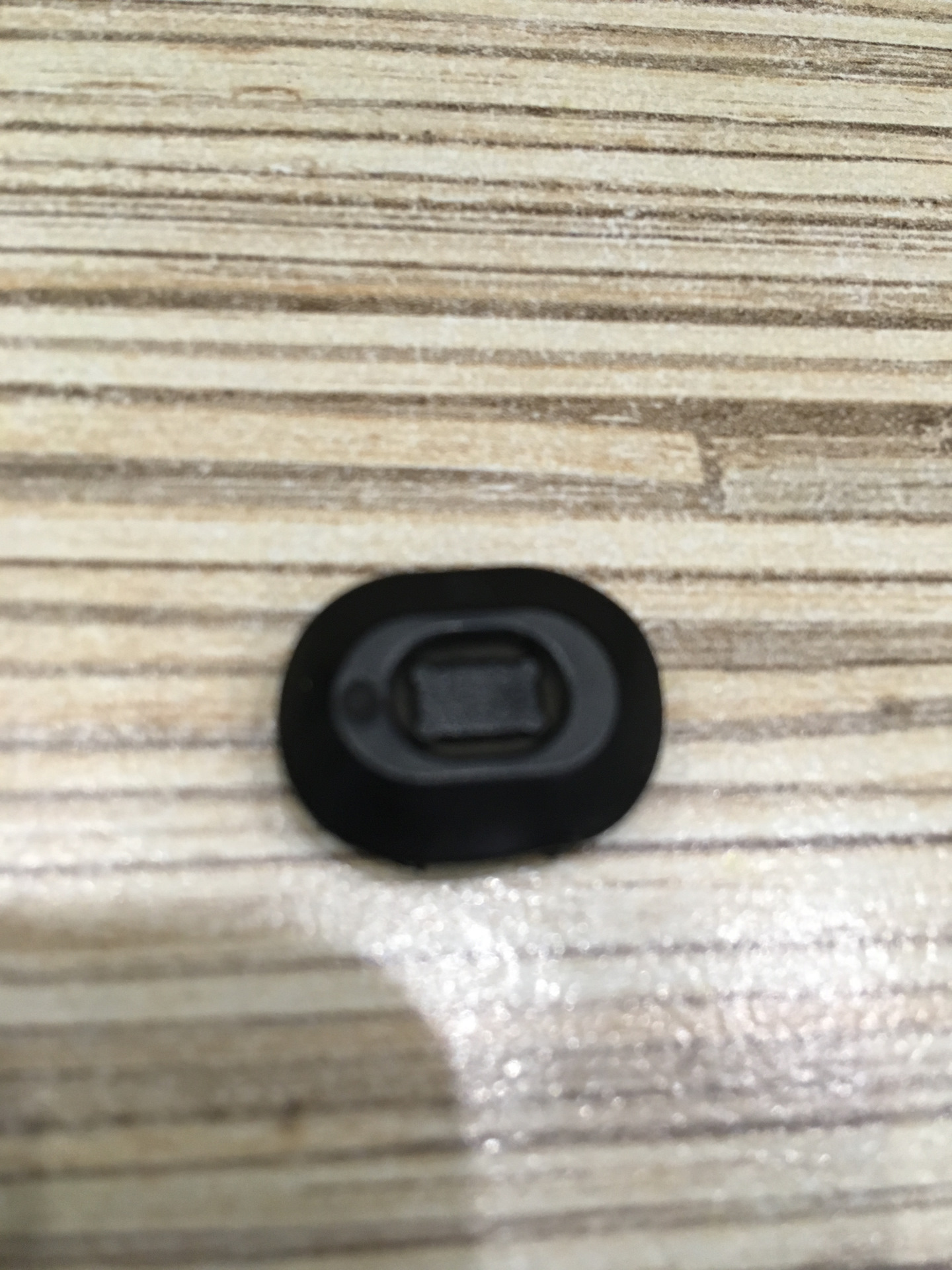

На тему крепежа, И ЗАГЛУШЕК)) есть еще такие интересные заглушки в дренаж ! Самое интересное что на моей комплектации таких нет.
У меня 2013 г.в. и там такие стоят. Кстати, у первых Hyundai Creta эти дренажи были без центральной вставки, т.е. прямоугольник в середине отсутствовал.

Luskel
Привет! Похоже, тебе нужен 86825-22000 или 86590-28000 (они схожие):
"Еще есть вариант 86825-22000 — пистон крепления для обшивок багажника и локеров. По внешнему виду ни чем не отличаются от 86590-28000. Прошу отписаться тем, кто его держал в руках. Неизвестны диаметр и назначение!" — Саня и те, кто писал насчет этого пистона 28000 и 22000.Итак Они разные! И сильно отличаются и по диаметру и по ширине шляпки.Те что писал парень выше.Локер к бамперу крепится пистоном 28000( он шире и больше о место откручивания отверткой глубже и больше.и 22000 для других вещей.Прилагаю фотки! взял и те и другие чтобы сравнить.

Timur085
Ну да, судя по схеме это крепление руля к кожуху
Тоже сколько схем пересмотрел не увидел нигде, думаю уже просто выкрутить один и по автозапчастям походить
Я так и сделал. Выкрутил и пошёл в Метизы, там подобрали подходящие винты.
