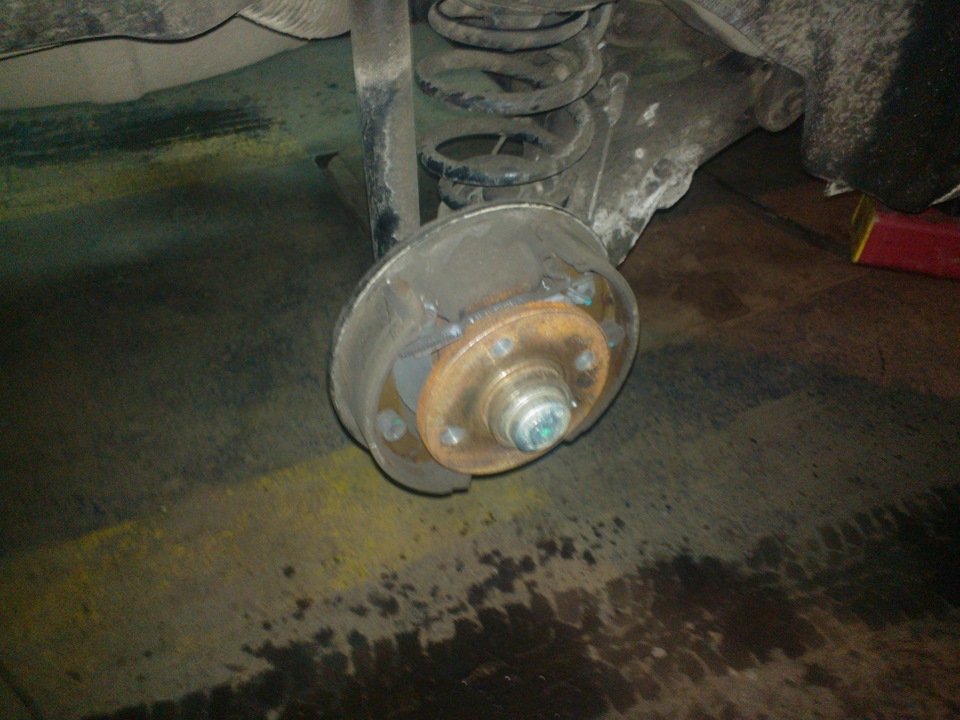

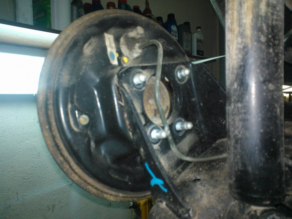

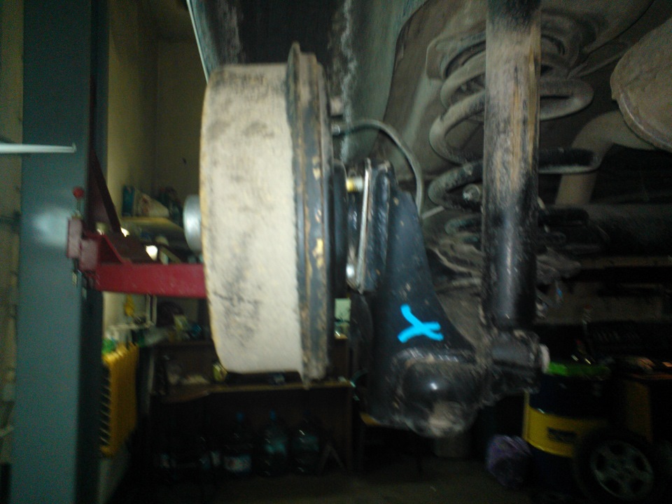

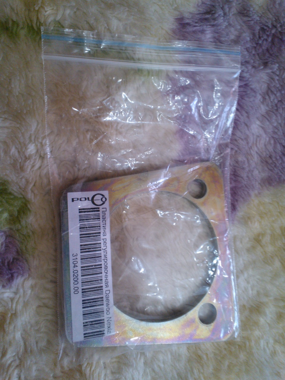

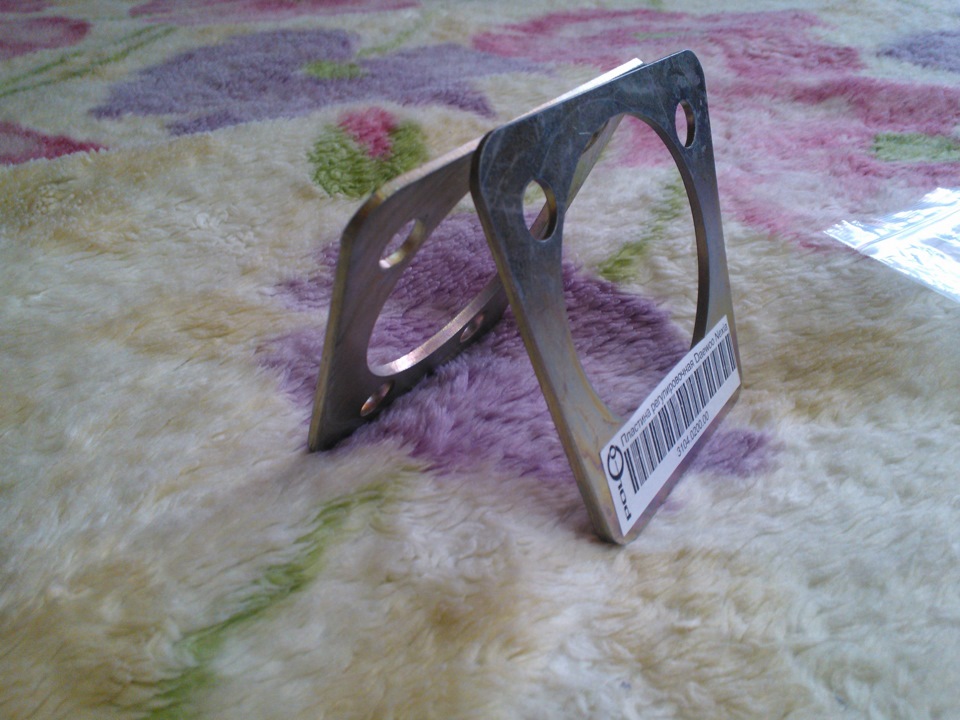

Ну вот и пришел мой подарок не думал что они настолько малы.
И они были соответственно установлены вместе с тем что оставалась.
Ощущение что теперь машина в общей сложности какая то цельная конструкция. По дороге идет смело и устойчиво(прям как по рельсам)

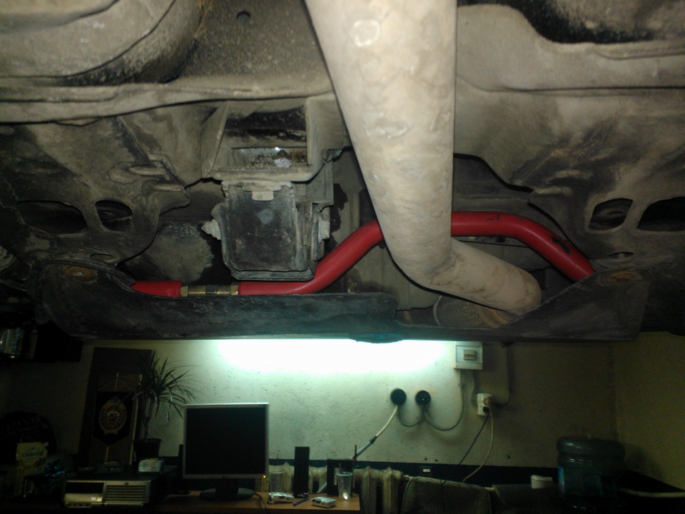

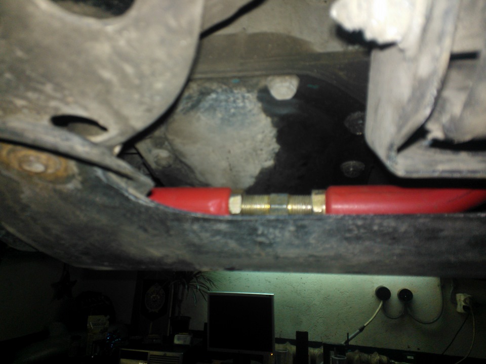

Установлена нижняя растяжка регулируемая.
По ней много разных эмоций. руль стал более отзывчивый, машина устойчивее. меньше кренов при крутых поворотах. лучше держит дорогу и позволяет производить маневры в легкую не думая успеешь проскочить или нет. Но есть и минусы. Машина стала лучше дорогу держать, но при этом ее легче затягивает в колею. Идет машина в колее устойчиво, выйти из колеи не составляет труда(может мне все это показалось)

Приветсвую! а где можно заказать? что то не могу найти
Ответил в лс.
Не подскажешь сколько мм сама пластина? И где заказывал?
ответил в личку
скажи пжлст, где пластины заказать?
ответил в личку))
Ну как эффект от развала? Резина жива?
Где пластины заказывал?
в личке.
а как ты регулировал стяжку?
Этим вопросом ведал мастер. Он ксюшами давно занимается, я положился на его опыт.
не спорю. а что он сказал?
ну когда поставил, покрутил, посмотрел по колесам и сказал что так правильно будет.
хана резине через 30 тыс будет!
ну минус 1 градус стандартный убивает получается резину за 60)))))
да фиг его знает.мой знакомый ездил на -3 так за 5000 км слжрало 1мм
посмотрим, думаю не сильно должно.
у меня тк 350 вышло, я тока растяжки две купил в цвет авто покрасили. А низ между шляпкой болта и шайбой ставил? я то еще не втыкал.
по моему под шайбу. просто там мастер с монтировкой лазил сам.
По фоткам и не увидеть, а я не регулируемую брал.
Я когда брал был продавцом предупрежден что могут быть трудности с установкой целой, поэтому и брал с регулировкой.Мне наоборот кажется что регулировка сразу в глаза бросается.
Это если подвеска ушатанная то проблемы будут это верно, но у меня новое все. 7500 пробега.
ну у меня когда брал примерно столько же было. а установил только за 30 000+.
А так вроде жива еще переделывать ни чего не проситься))))
Пластины по 900 руб брал?
И еще вопрос, выкинул с регулятров грибки и пружинку, или все вытряхнул?
Верхнюю растяжку тоже ставил?
Да 900 + 400 доставка получилась ТК.
Выкинул грибок и пружину. то что находится как бы во втулке.
Верхняя давно стояла. Проблемы были с низом не понимал как правильно поставить.
