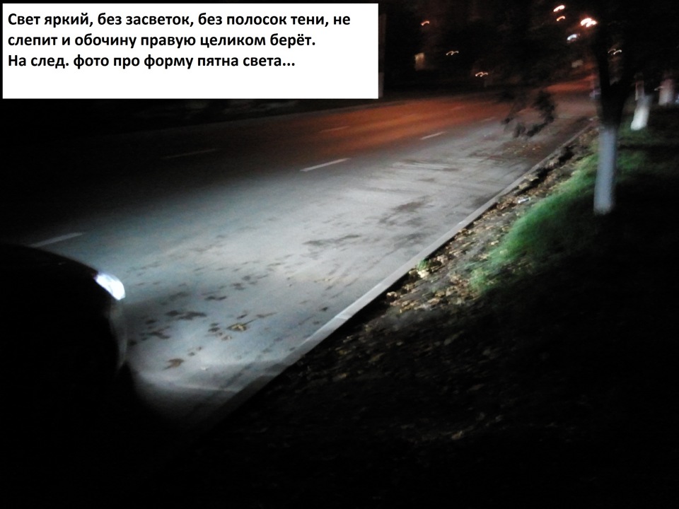

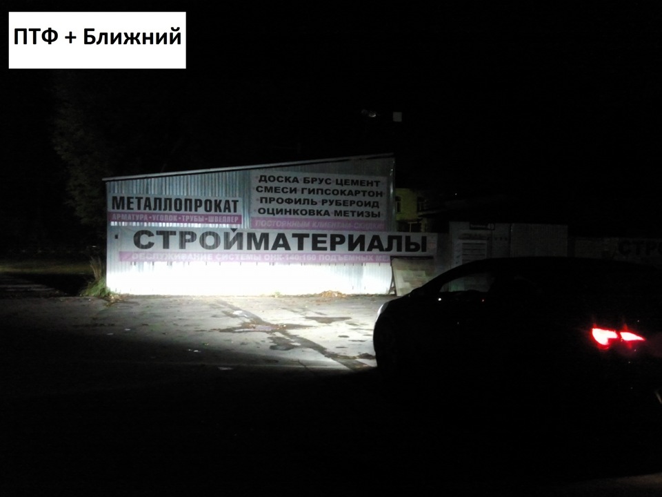

Результат не заставил себя ждать. ДОООООВОЛЕН как слон!
Извиняюсь за качество фото, что было под рукой – тем и фоткал.
Собственно говоря вот и конец эпопеи. Туманки и головной свет хороший равномерный, без засветок, без теней, видно как днем — но не слепит встречку, ошибок никаких нет (в головном обманки кан бас, в птф обманок нет и не надо), дальний — четкое пятно светящее точно в даль параллельно оси ближнего. ВСЕ.

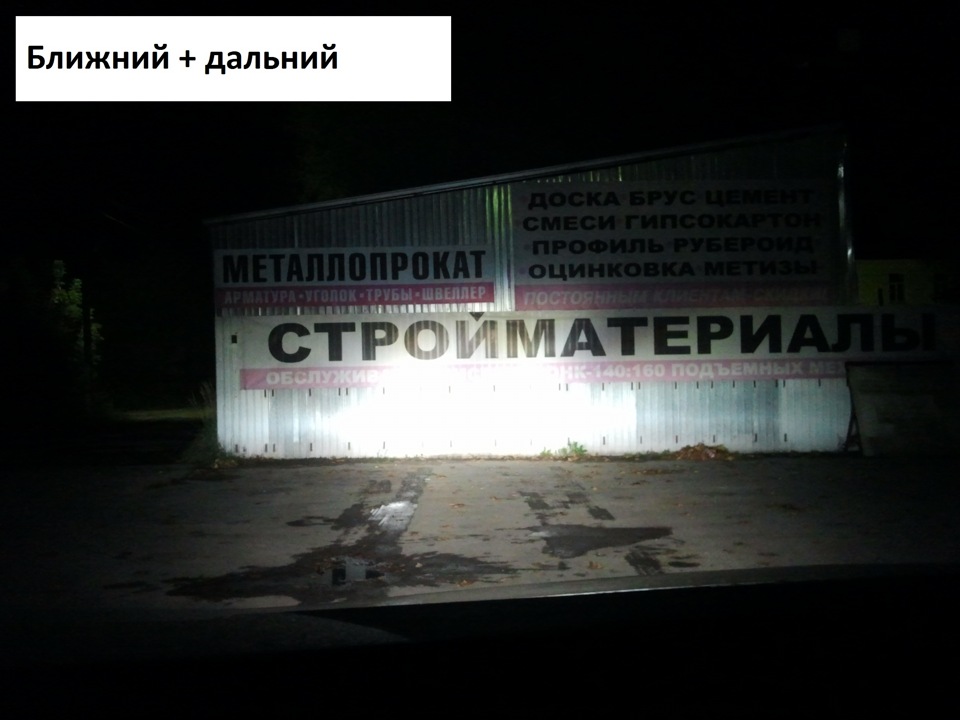

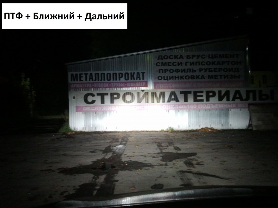

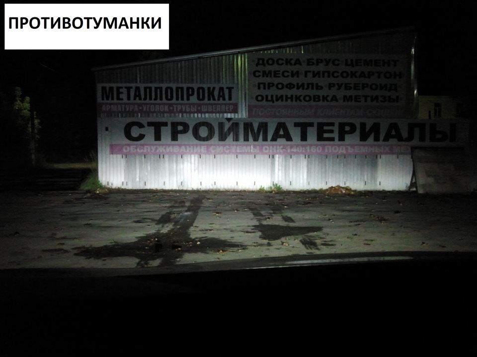

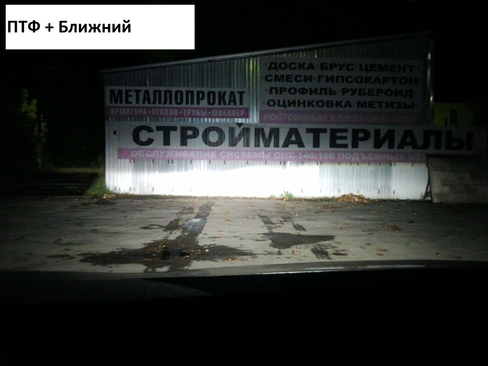

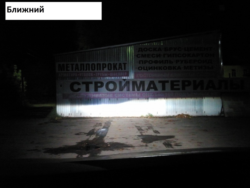

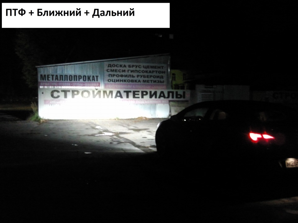

подскажите дилетантику как понять пример работы фар (см. фото) — ПТФ + ближний + дальний? Если и ближний и дальний за счёт 1 лампы светит и дальность светового потока регулируется лишь шторкой. То есть одновременно может светить либо ПТФ + дальний, либо ПТФ + ближний. Или я что-то не понимаю. Прошу строго не судить офисного клерка)
Если птф включены то они работают, никакой взаимосвязи с ближним/дальним. Ближний/дальний у тебя регулируется в самих фарах шторкой и все. При желании можно и биксеноновые комплекты туда вкорячить, возможно дальний сильнее будет — хотя его и так за глаза.
Я запутался от того, что на фото было написано: ПТФ + ближний + дальний)

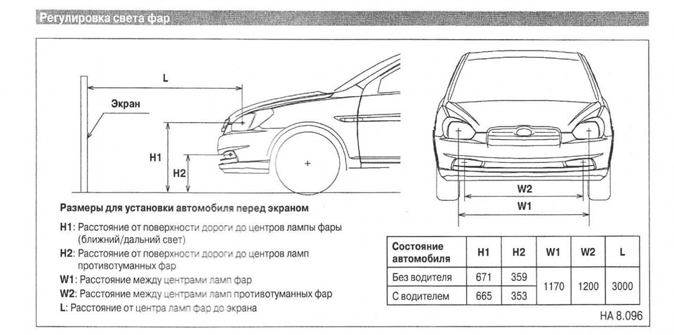

Подскажи пожалуйста как отрегулировать птф? Как я понимаю, там есть отверстие для регулировки! Чем его регулировать? И в какую сторону вертеть?
Сейчас уже не помню чем именно, или отверткой крест или 6сти гранником, регулировка вверх/вниз — когда крутить будешь перед стеной все станет ясно — линия света будет двигаться.
Блин, знать бы что брать! Со стеной это да, думал малоли знаешь по памяти
Возьми и то и то, просто не помню уже, авто продал — было бы под рукой помог бы.
шестиграник тоже разного размера бывает, был маленький — не подошел!

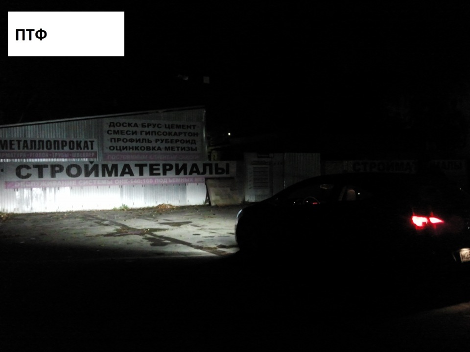

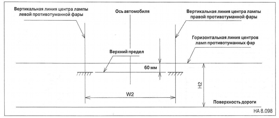

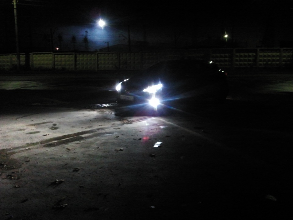

а как ПТФ настраивать? там есть регулировочные винты?
На рисунке №3 светят только ПТФ, можешь нарисовать где верхний предел, который надо опускать на 60мм ниже горизонтальной линии H2?
Туманки трогать не пришлось, как от завода было так и оставил. Поездил немного — никто не мигает, свет устраивает — значит все ОК.
Шестигранники регулировочные есть, вверх/вниз регулируют.

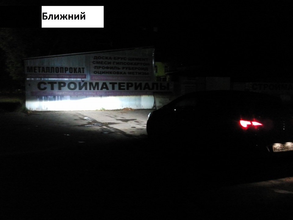

На этих опелях ближний/дальний от 1ой лампы (изобретатели молодцы — экономия), регулируется шторкой. Обманки в блоках, и кстати те которые я поставил, на данный момент единственные из всех — ошибок не выдают 100%, у остальных иногда проскакивает.
оч крутой отчёт! 6600 за MTF это биксенон? или как?) или там 1 линза у ГТС на ближний и на дальний? обманки встроены?
хм, у меня штатный так не освещает (я про границу со встречкой), просто светит прямой горизонтальной линией, так и должно быть?
Афл это другая история, там линзы сами передвигают пучок когда надо.
Просто прямо вот такого четкого распределения света на встречку и твою пллосу я еще ни разу не наблюдал
