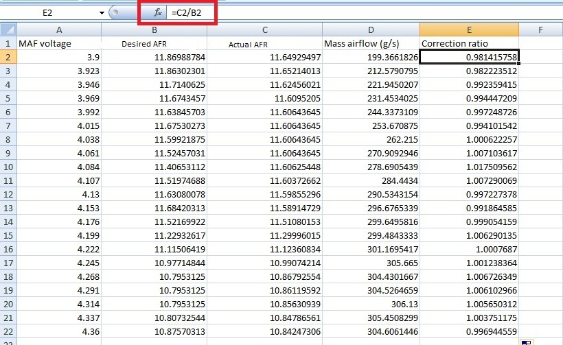

Для начала импортируем в csv или excel следующие данные из wot лога: вольтаж расходомера, скомандованная смесь, актуальная смесь и расход воздуха. Затем как и раньше высчитываем коэффициент корректировки в колонке Е, это у нас будет соотношение актуальной смеси к скомандованной:

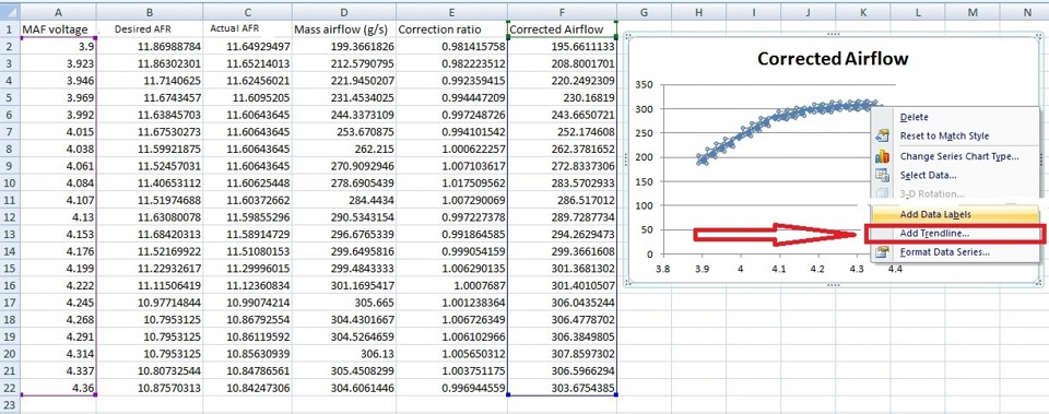

Потом высчитываем скорректированный расход воздуха в колонке F, т.е. это действительный расход помноженный на коэффициент корректировки:

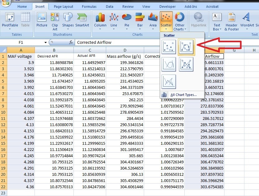

После того как мы получили значения скорректированного расхода воздуха и мы можем составить график функции зависимости расхода воздуха от вольтажа. Выделяем колонки с значениями вольтажа и скорректированного расхода (у меня это A и F) и делаем следующие действия:
Получается кривая зависимости. Внимание! Можно увеличить количество данных и точность кривой скопировав данные из других логов(друг за другом, в том же порядке), в данном случае, чем больше данных, тем точнее график зависимости

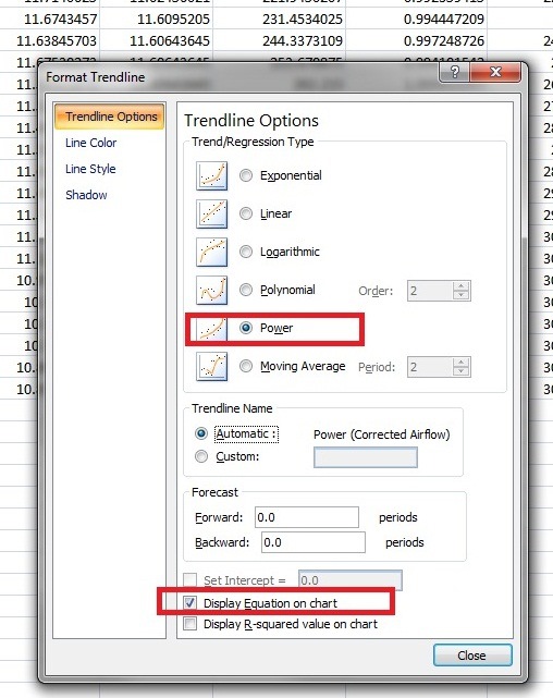

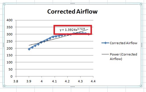

затем добавляем Trendline со следующими установками:

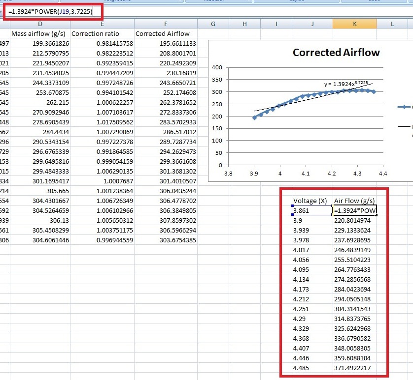

Наконец на данном этапе мы получили уравнение сглаженной функции ( в моём случае она не точна так как я из головы взял значения вольтажа, а не из реального лога)
Теперь прописываем его формулами в Excel и получаем на выходе скорректированные значения расхода воздуха г/с (Y) для любого взятого значения вольтажа (x).

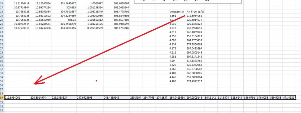

копируем значения вольтажа (на котором у нас скачет смесь или весь опэн луп промежуток) из ВерсаТюнера или Кобба, не забывая 'развернуть' строчку в столбец (Щелчок правой кнопкой и Paste Special ).
Из Версатюнера значения вольтажа скопировать не удастся, поэтому тупо используем функцию суммы с шагом 0.039

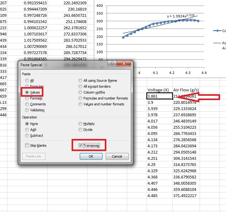

В итоге получаем новые значения расхода воздуха, которые можно скопировать прямиком в карту калибровки, предварительно развернув столбец в строчку тем же способом (Paste Special -> Values + Transpose) :

Всем у кого русский XL нужно прописывать так =1.3924*СТЕПЕНЬ(номер ячейки вольтажа;3.7225)
