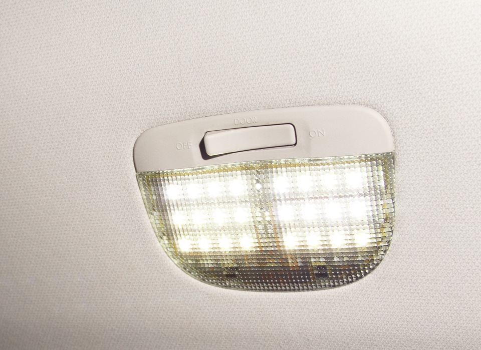

Заменил стандартные лампочки накаливания в плафонах освещения салона на изготовленные на заказ светодиодные платы.

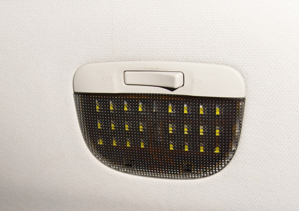

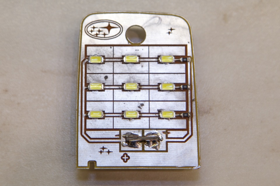

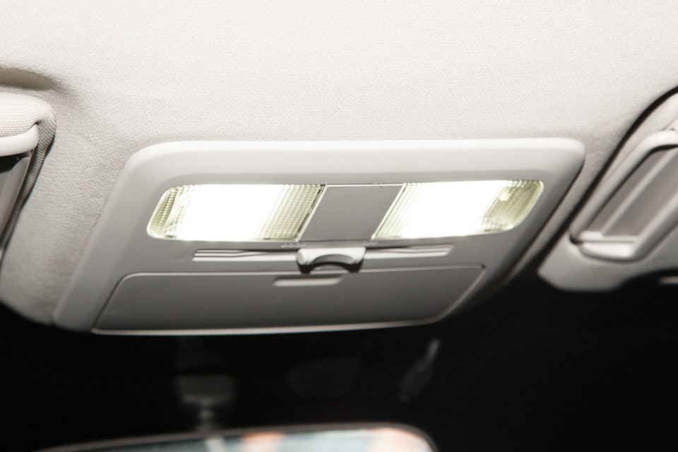

2 платы для освещения передней части салона (водитель и пассажир справа) содержат по 9 светодиодов. Работают без плавного зажигания\затухания — включаются стандартно при нажатии на прозрачный рассеиватель плафона как на кнопку.

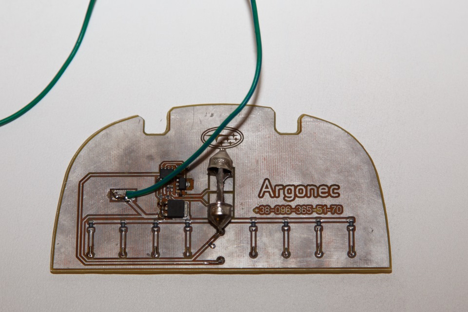

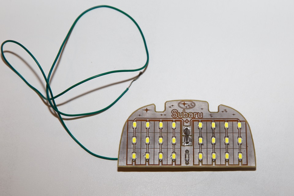

В задний (центральный) плафон установлена плата с 24 светодиодами и плавным розжигом\затуханием. Время плавного розжига\затухания можно настроить под себя кнопкой на плате.
Из особенностей монтажа — для плавного розжига выведен провод под отдельный минус, который я подключил в штатный разъем питания на черный провод (постоянный минус).
Платы любезно изготовил мастер-автоэлектрик Александр (argoncik). Использовались светодиоды 5730 — холодный белый свет.
Качество работы можно увидеть и оценить по фотографиям.
Есть даже логотипы и надпись Subaru. Понравилось покрытие с металлическим блеском, которое, думаю, помагает рассеивать тепло и работает как отражатель.

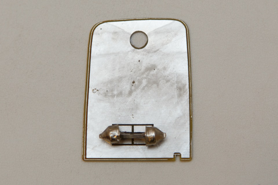

Для изготовления снимал корпуса плафонов и отдавал мастеру. Поездил без них несколько дней. Лампочки накаливания пришлось отдать на донорство разъемов подключения.
Передний плафон установил обратно быстро. С задним плафоном пришлось потратить немного больше времени из-за подключения отдельного провода (тут отдельное спасибо мастеру Александру за помощь и терпение!).
Для снятия переднего плафона нужно открыть очечник, открутить 2 винта и потянуть\отщелкнуть корпус плафона на себя. После отключить штекер питания. Прозрачные кнопки-рассеиватели подсветки снимаются при помощи пластиковой карточки — они держатся на 4-х осях.
Для снятия заднего плафона нужно поддеть и отщелкнуть прозрачный рассеиватель (крепится на 4х защелках), под ним открутить 2 винта и отщекнуть корпус плафона, затем вынуть разъем питания.

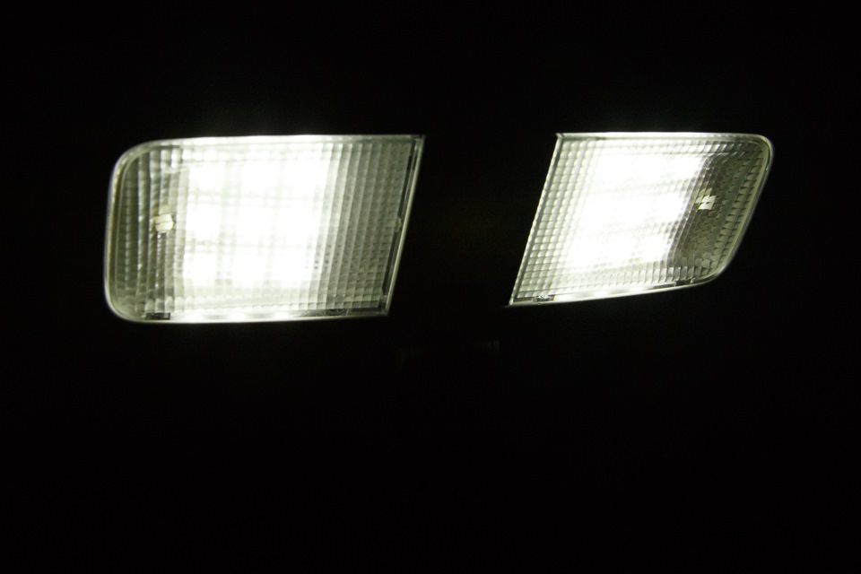

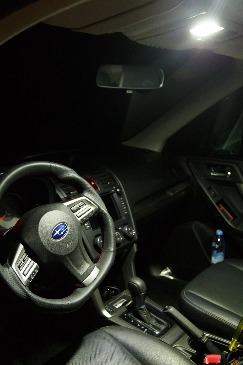

Новое освещение мне очень понравилось. Стало намного ярче в салоне и наверное немного экономнее по нагрузке на электрическую сеть авто (облегчаем жизнь аккумулятору зимой). Кому понравилось и хочет такие — обращайтесь к Александру (argoncik) (г.Одесса)
