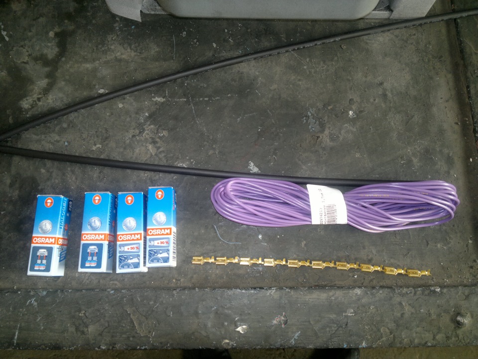

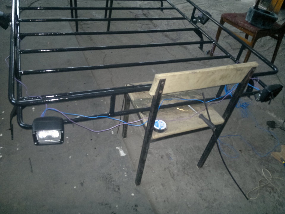

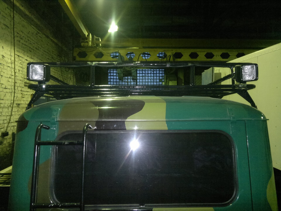

Наконец пришло время и после некоторых доработок багажника, фары были установлены на свои места и подключены. В этот раз решил использовать лампы не Хелла, а взять отдельно лампы Н3 Osram Super +30% в боковые, Osram Night Breaker Plus (+90) в задние, так как они светят более белым светом и все-таки по ярче.

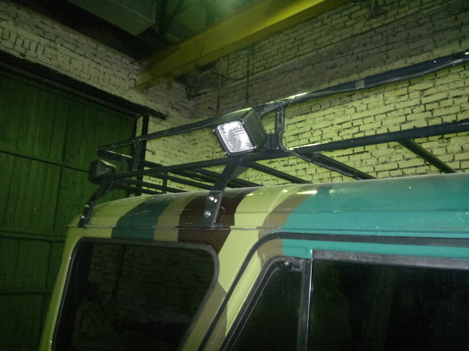

Задние фары, поставил немного наклонив их в низ и немного развел в стороны от центра машины, вроде неплохой получился охват света – углы наклона всегда можно подрегулировать.

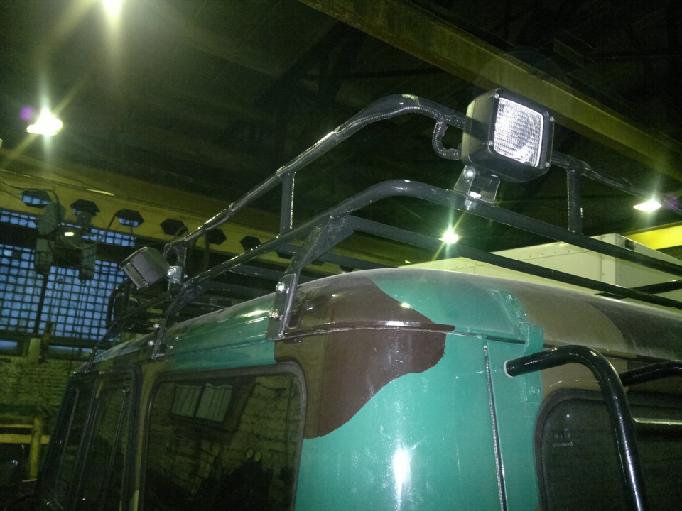

Боковой свет направил вниз под достаточным углом, что бы освещало обе стороны машины, при выполнении каких либо манипуляцией с колесами, свет можно регулировать либо больше назад, либо больше вперед. Включение света сделали по отдельности, задние – отдельно, боковые – отдельно, передние – отдельно.

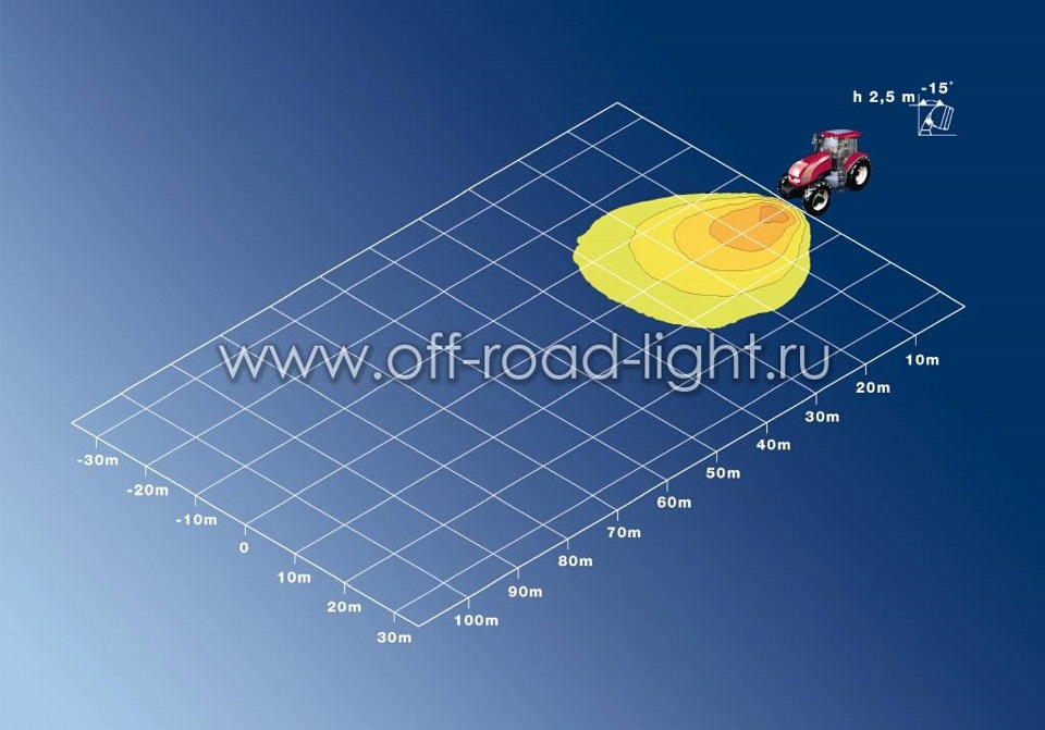

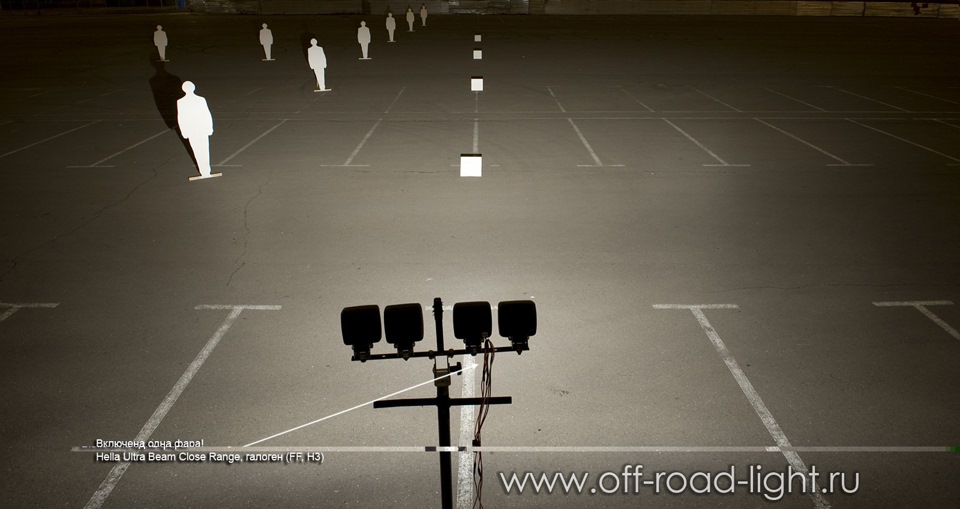

Фара местного освещения с широким ярким лучом, создает равномерное световое пятно в непосредственной близости от автомобиля.
Тип рассеевателя: FF отражатель с рифленым стеклом.
Тип кронштейна: Крепление на плоскую поверхность с возможностью вращения фары вокруг своей оси.

Аккуратней с боковыми и задними фонарями, я б об деревья оторвал и передние и задние, но вот смотрю предыдущий человек написал, что деревьев у Вас там нет, если нет, то отлично.
Передние у меня спрятаны под защитную дугу!

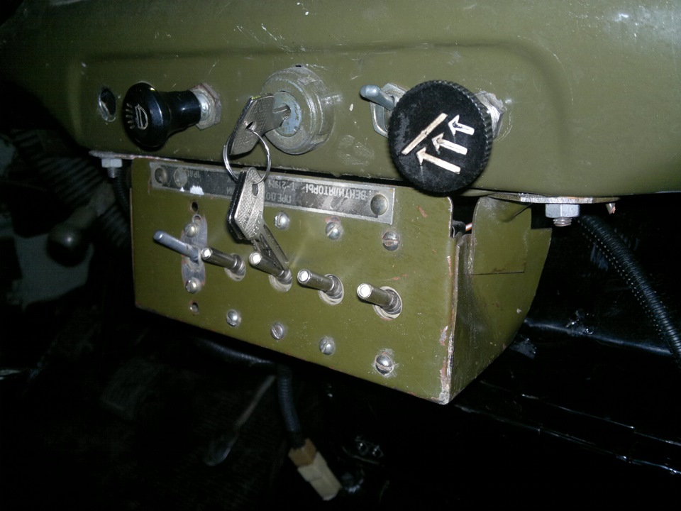

Тумблеры "танковые"? Реле не ставил?
Точно не готов сказать, но почему то я склоняюсь, что они наверное авиационные. И это не совсем тумблера — это настоящие АЗСы! Релюхи обязательно, стоят на каждый свет!

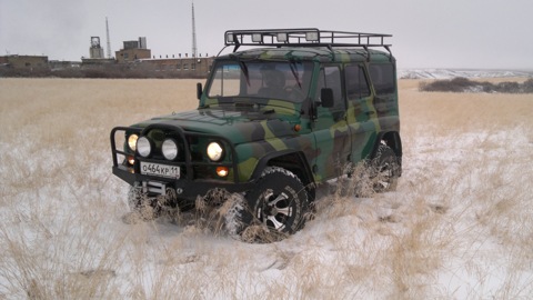

Привет! На перед я ставил тоже Хеллу, но вот только такую www.drive2.ru/cars/uaz/31…mcod/journal/394666/#post, а светит она вот так a.a.d-cd.net/5538cc8s-960.jpg
e.a.d-cd.net/e938cc8s-960.jpg
Короче сейчас все только Хелла, даже головной.
Хотел блок включения сделать на отдельной панели, но как то подвернулась коробочка с АЗСами, брутальная конечно — но мы и не в Мерседесе!
Как ни как микротанк!
