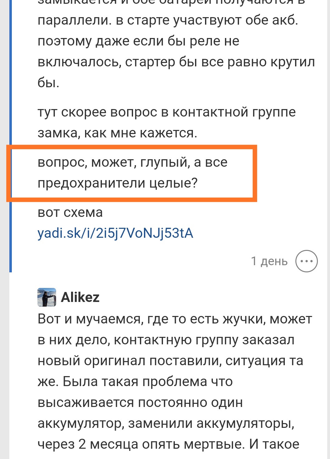

Доброго времени суток! Случайно не подскажите, есть ли схема от аккумулятора до контактной группы на зажигании форд транзит 2 аккумулятора 2008 г. Или может дадите совет, проблема следующая машина не заводиться, при переведении ключа на стартер, панель тухнет, если напрямую подать на контактной группы питание с АСС то заводиться. А с акб нет. Грешим на реле размыкателя акб 6c1t-10b728-ab
доброго времени суток.
схема есть.
в данном случае не уверен что реле виновато. когда стоит 2 акб, то реле размыкает один акб от борт сети только когда зажигание выключено.
если же включается зажигание, реле замыкается и обе батареи получаются в параллели. в старте участвуют обе акб. поэтому даже если бы реле не включалось, стартер бы все равно крутил бы.
тут скорее вопрос в контактной группе замка, как мне кажется.
вопрос, может, глупый, а все предохранители целые?
вот схема
yadi.sk/i/2i5j7VoNJj53tA
Вот и мучаемся, где то есть жучки, может в них дело, контактную группу заказал новый оригинал поставили, ситуация та же. Была такая проблема что высаживается постоянно один аккумулятор, заменили аккумуляторы, через 2 месяца опять мертвые. И такое ощущение что он не размыкал их, а сейчас не замыкает.
так между акб кинуть перемычку, под реле пластину обучныю толстую и попробовать.станет сразу ясно

Подключили заведомо рабочие АКБ, тоже ноль эффекта. При замыкании стартера с АКБ питание пропадает.
troshki
Ну значит не реле виновато
Спасибо за советы и за схему, проблема была в предохранителе 5 А во второй полке предохранителей бордачка. Осталась одна проблема не тухнет табло на приборке и 1 аккумулятор умирает а потом тянет за собой второй.
