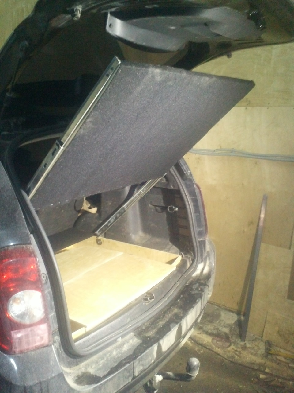

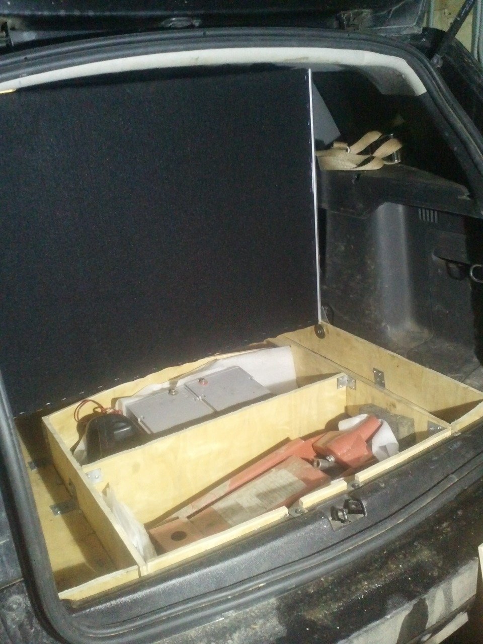

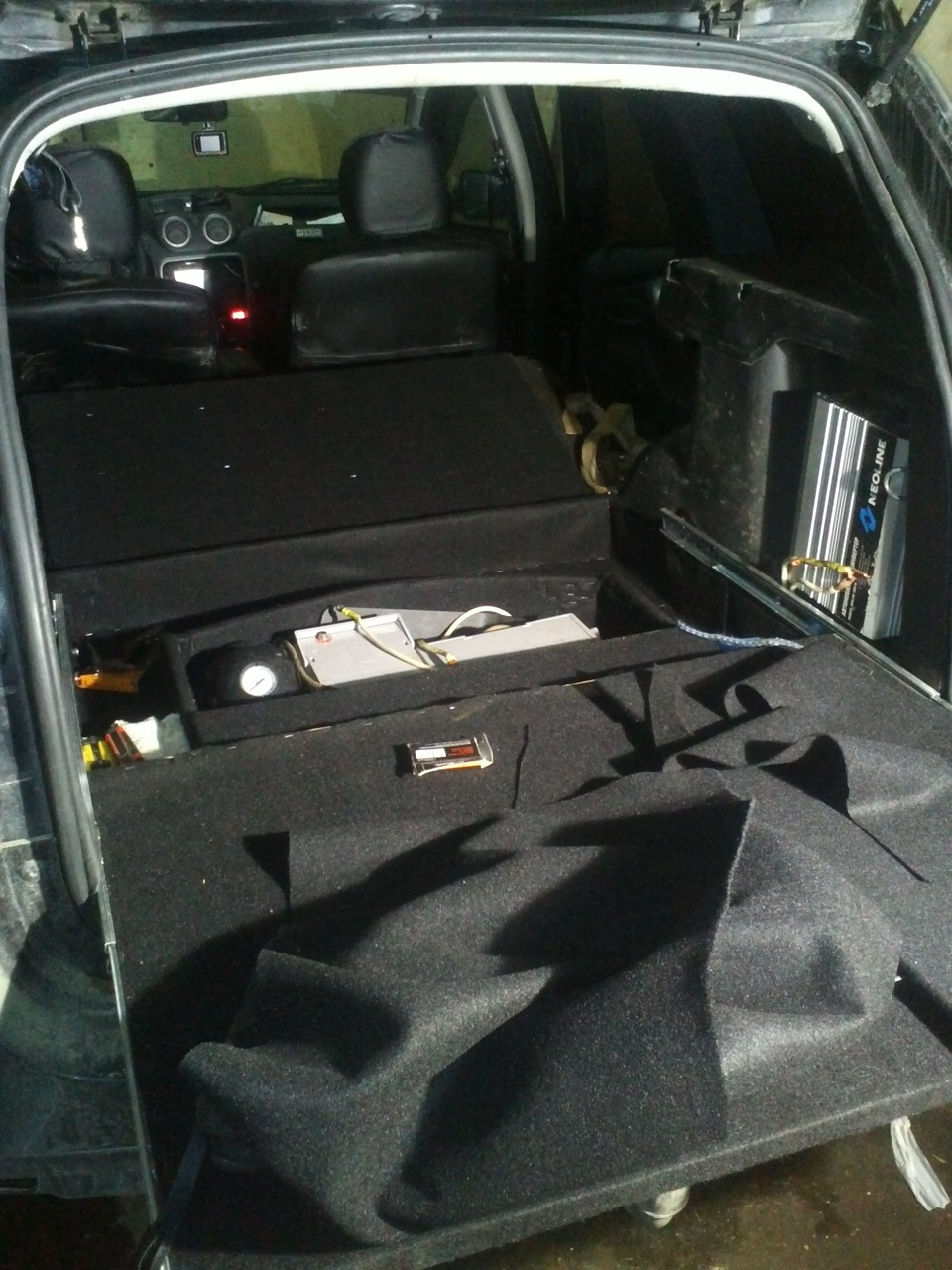

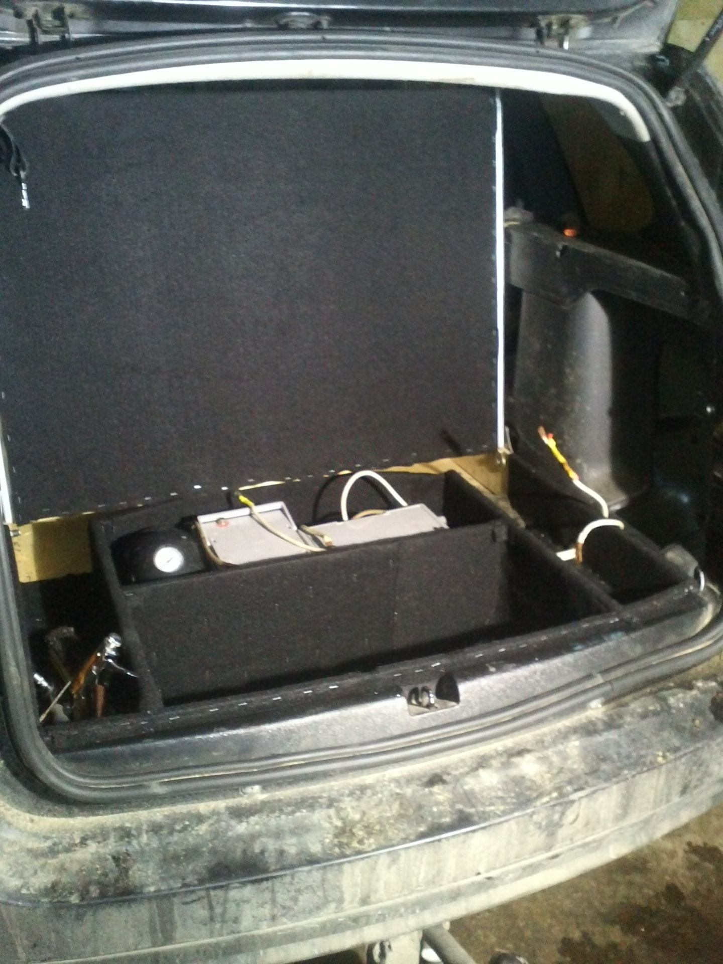

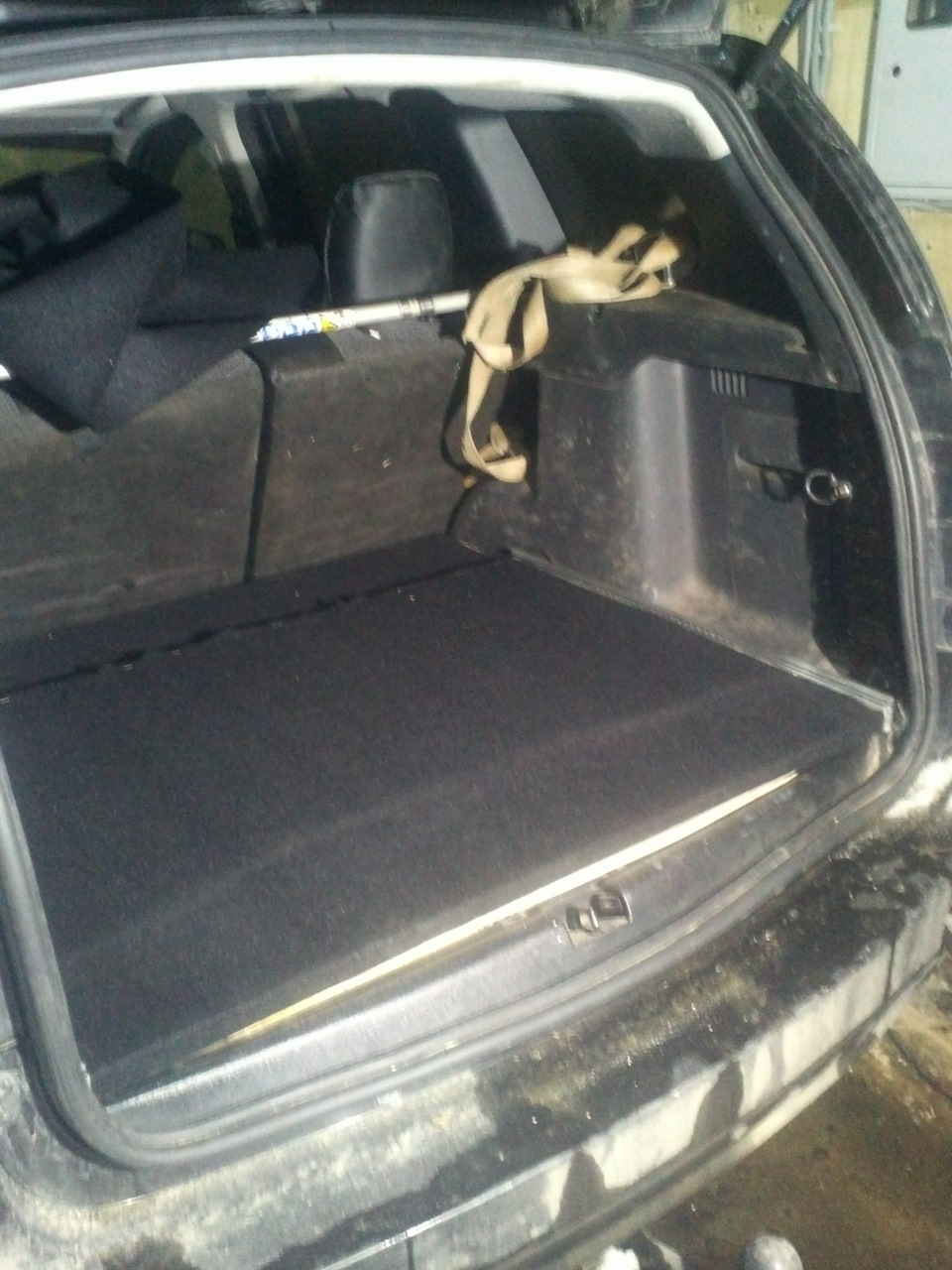

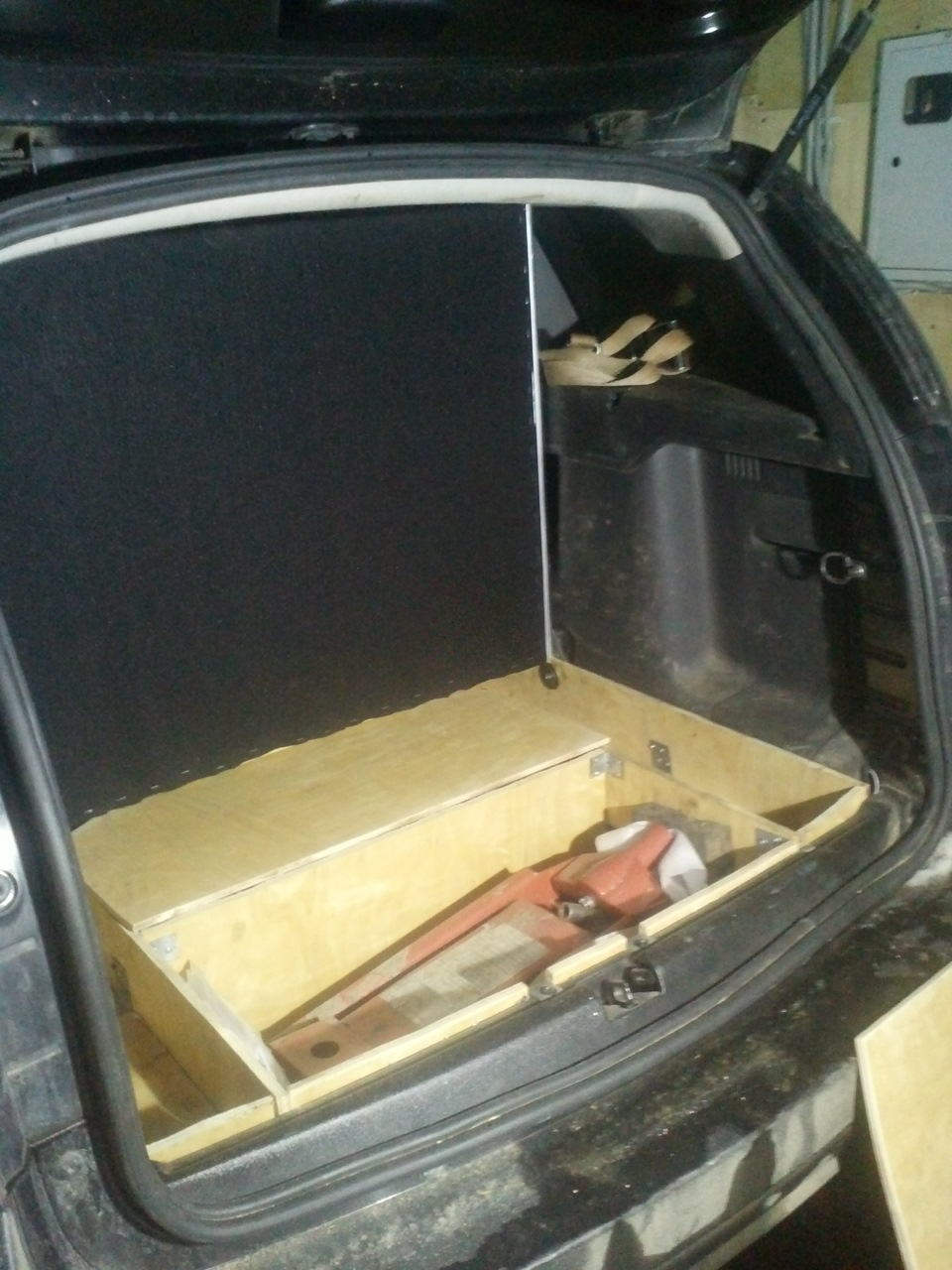

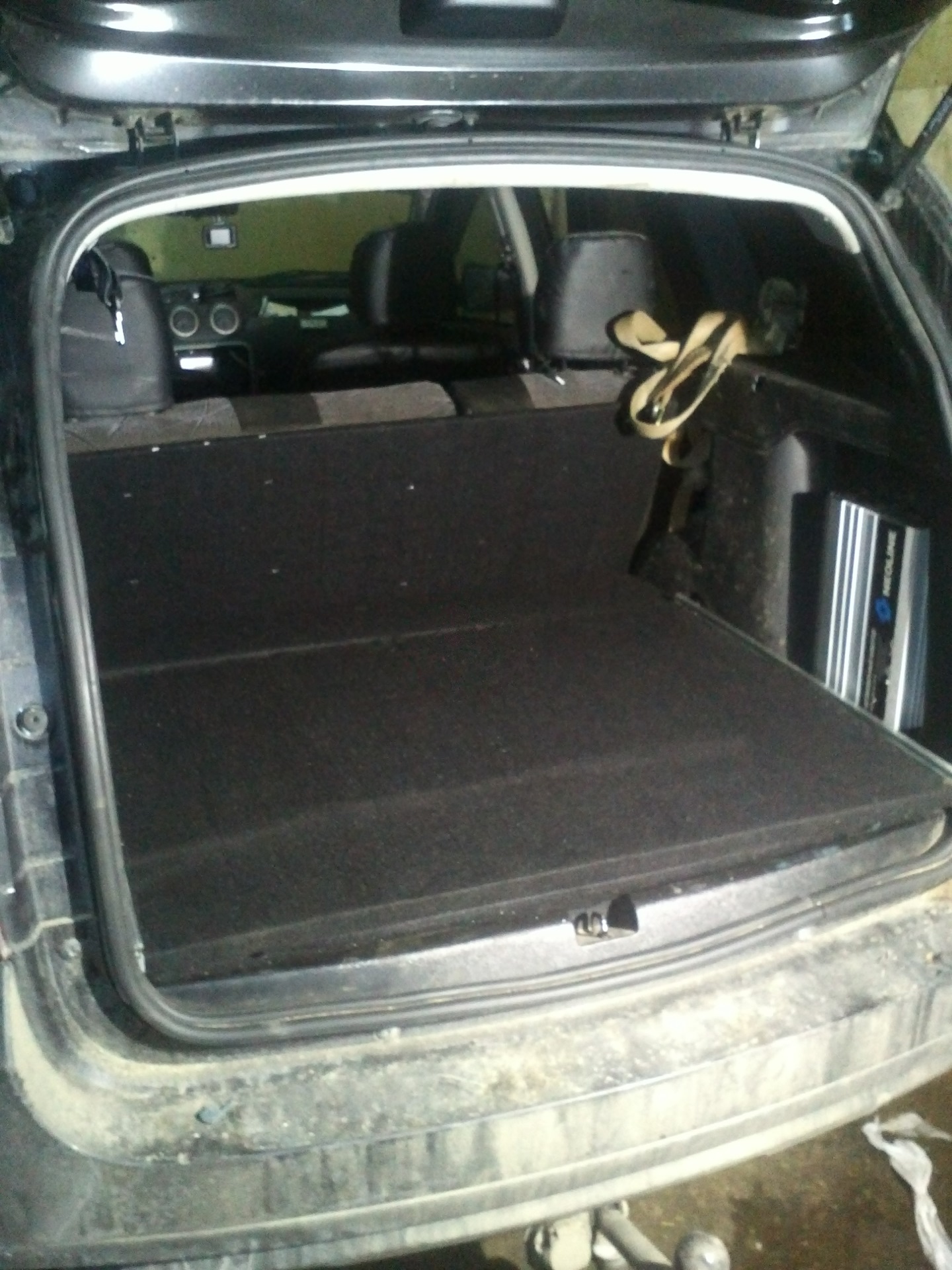

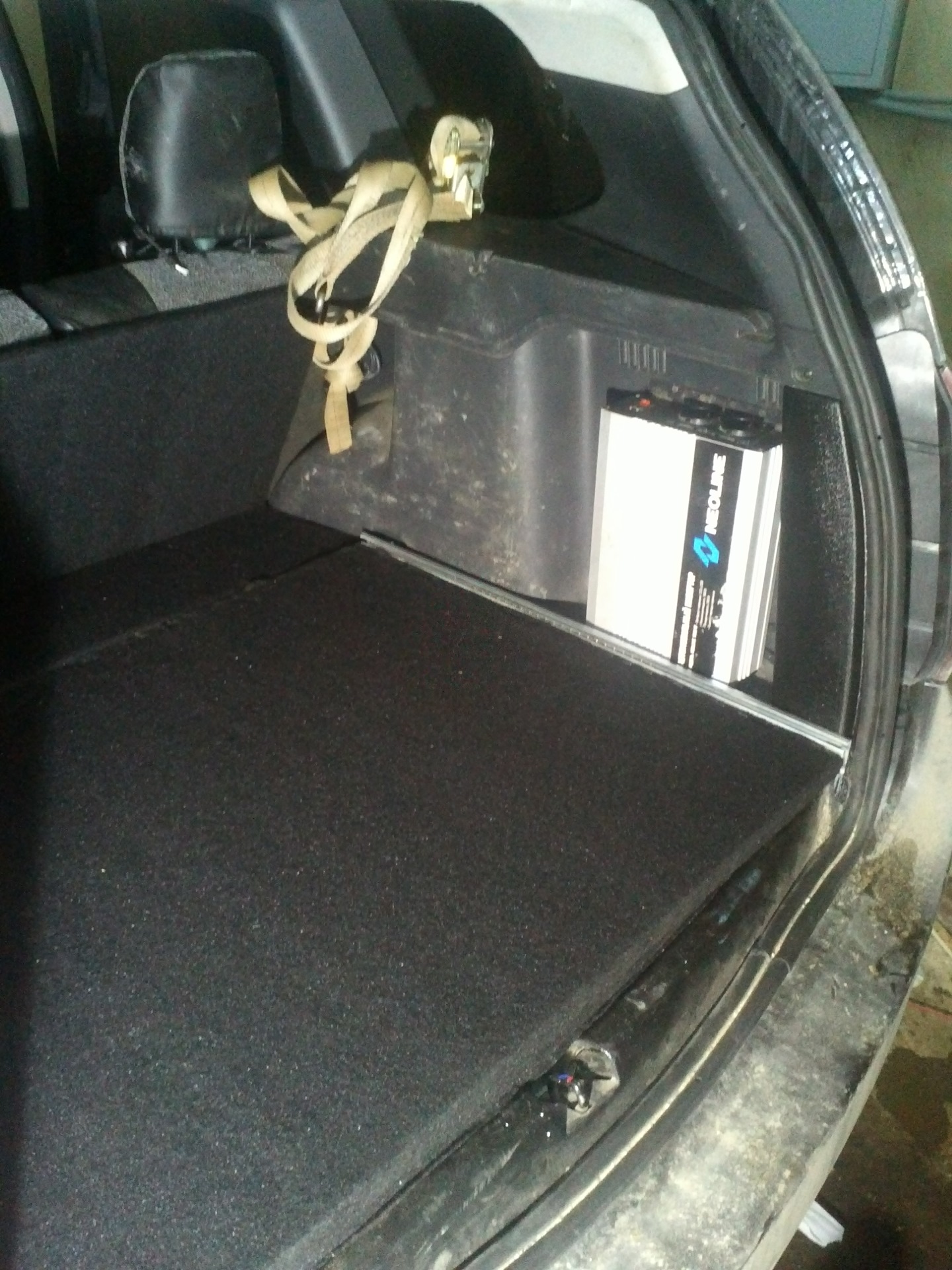

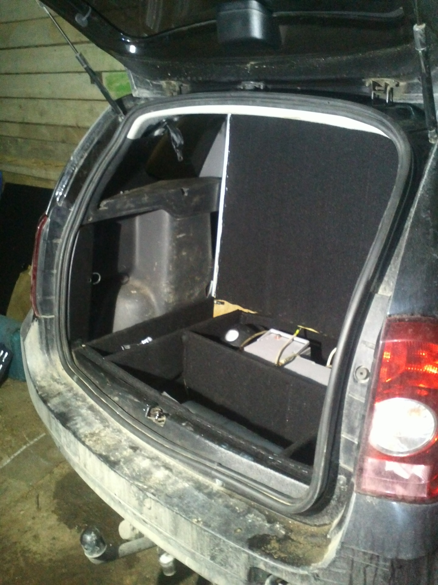

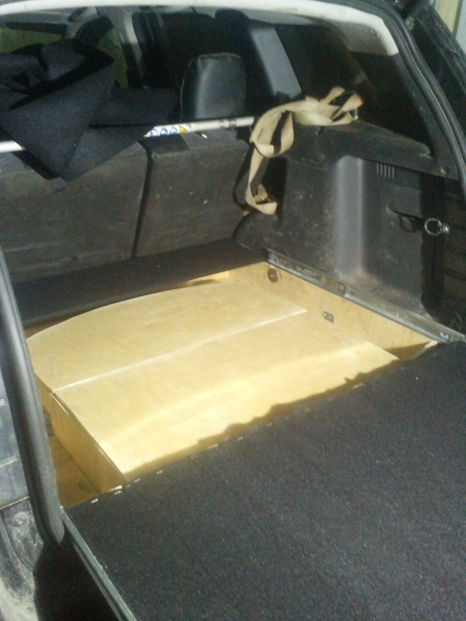

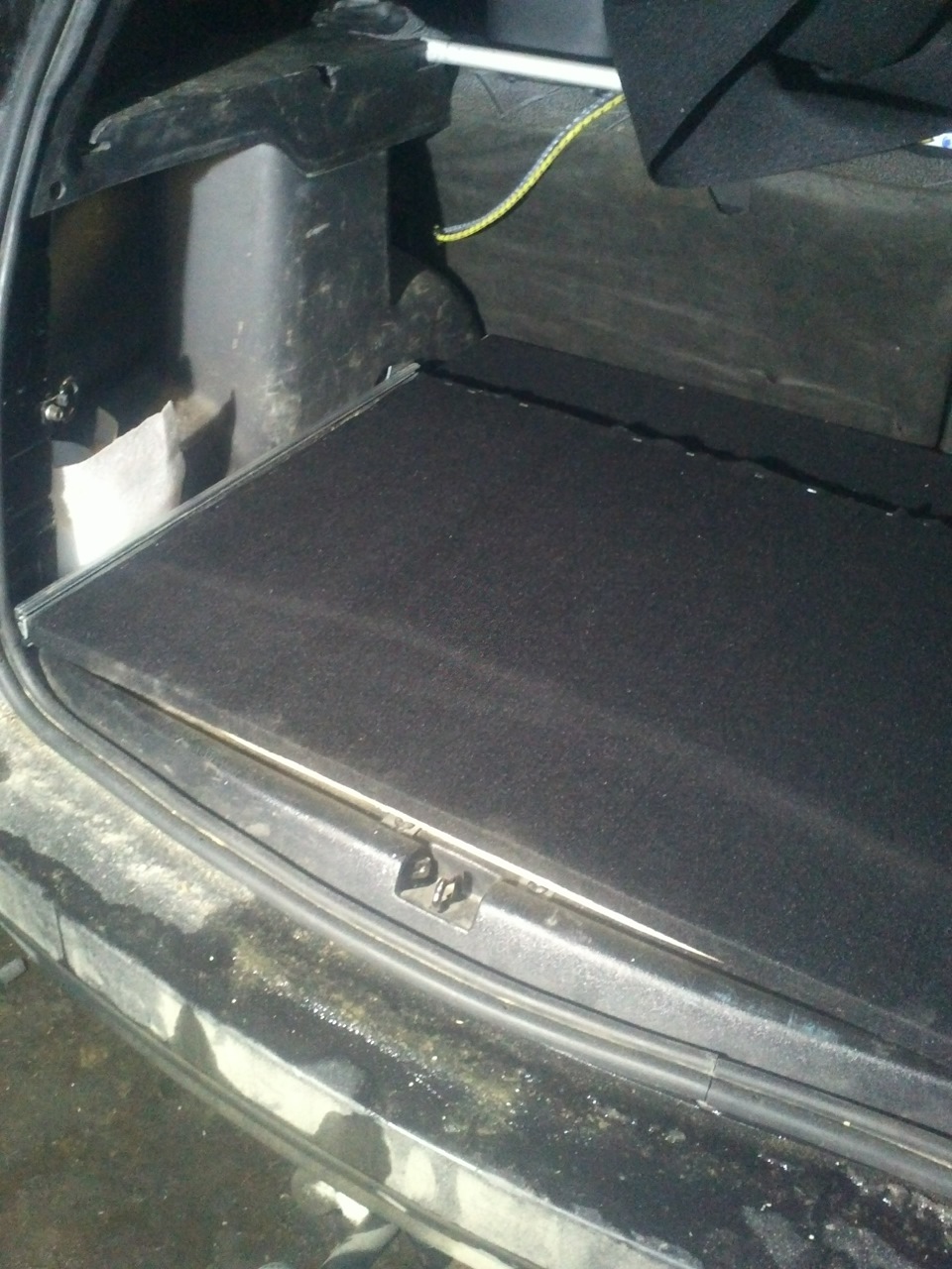

Пенопластовый органайзер, оргалитовый пол пришли в негодность, решил сделать новый из фанеры.
Р.С. Приобретены: Фанера 8мм — 3 листа 1,5х1,5м, Карпет — 4м, выдвижные полозья 80мм — 2шт, уголки 50х50, шурупы чёрные 1кг.Итого ~ 5000руб

агонь, а сидеть на ней выдвинутой нельзя?
Не, грузоподъёмность 40кг
С выдвижной крышкой отлично придумали! Супер!
Спасибо
Карпет использовал чтобы железяки не дребезжали, а крышка выдвижная не до сиденья там 20 см отсек с отдельной крышкой в другой плоскости.

не, срач выложен на пол, в кадр не попал, а стенки да, что есть то есть.
Таким дамкратом можно машину перевернуть.
почти
Не, ну действительно понравилось .
Всё классно, только домкрат как то великоват)
Используется ещё и на работе, обеспечивает необходимую высоту с первого раза без подкладок.
А для чего выдвигается?
Мне так захотелось%)
Практично. Сколько КГ выдерживают полозья при вытянутой крышке?
~40кг.Это усиленные направляющие для серверной стойки, брал в Никсе.

Прикольно! А хде запаска? И пластиком исчё не закрыл металл? Ты вроде бы его уже купил…
Запаску не вожу, на случай прокола есть ремкомплект, а если порву балон есть кому подвести запаску.
Метал пока не закрывал т.к. температура в гараже ~ +15 для 3М скотча маловато, будет потеплее замострячу.
